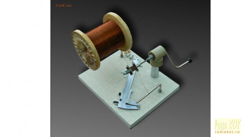

У меня нет укладчика. Мотаю просто на кочерге. Провод укладываю руками. При небходимости подвигаю витки пальцем. И ничего, нормально получается.
У меня для имп. трансформаторов также кочерга. Да и витков там, с гулькин нос. Но не хватает 3 руки направлять. Всё откладываю приделать моторчик от принтера с ножной педалькой.
Эл. тягу обязательно надо, сам себе говорю и ленюсь до очередного раза. Реально надо,не папуасы же.
Под словом укладчик я = моталка.
А я и не собираюсь делать привод. Мотаю редко.
Зачем Вам третья рука не понимаю.

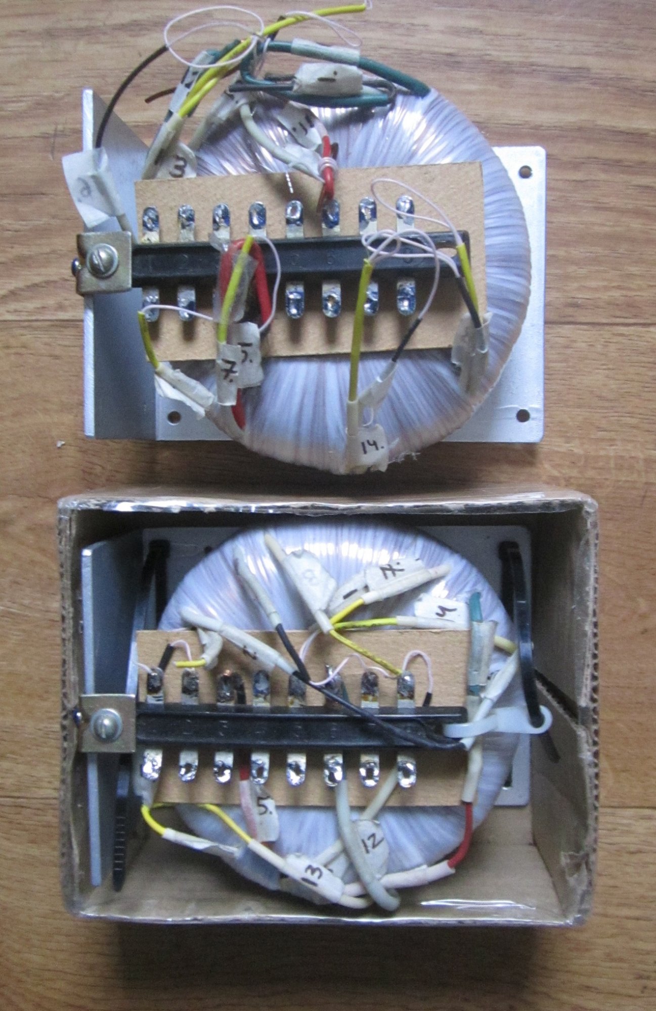

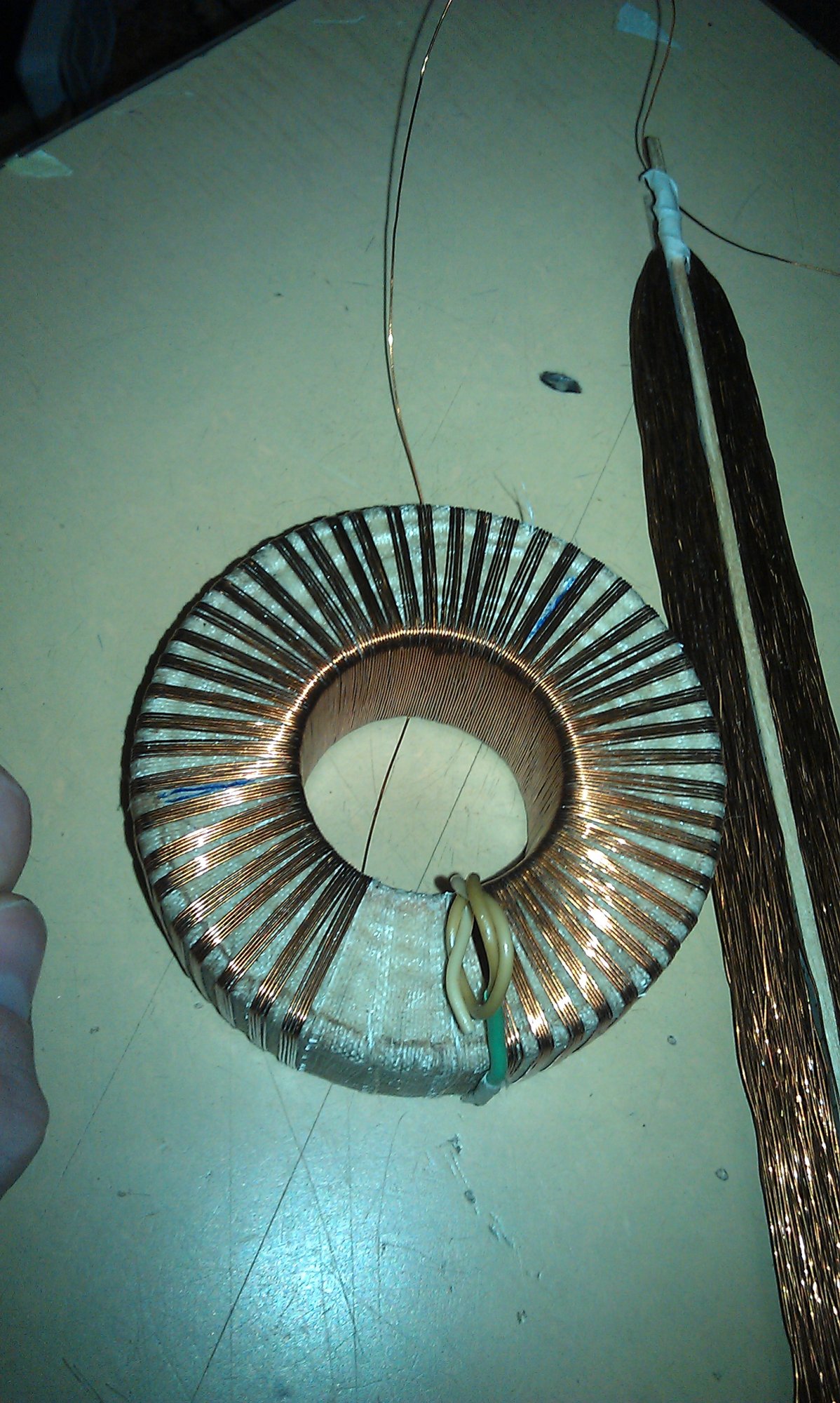

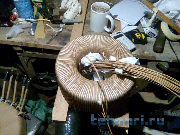

Аналогично. Нет укладчика для тора-ТВЗ, чтобы виток к витку. Руки - укладыают.

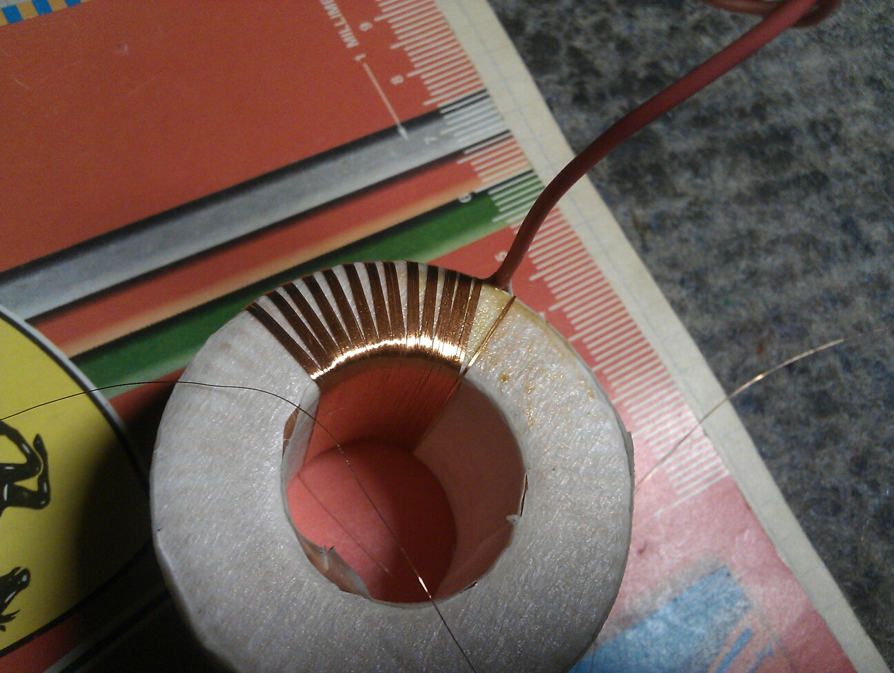

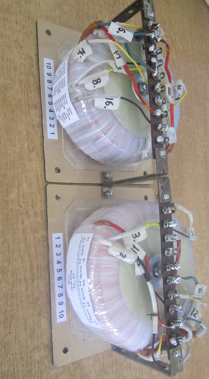

Торы мотаются легче катушек, пальцы сами укладывают, как с вязанием.

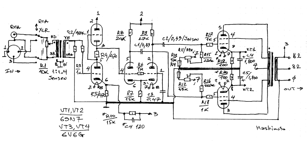

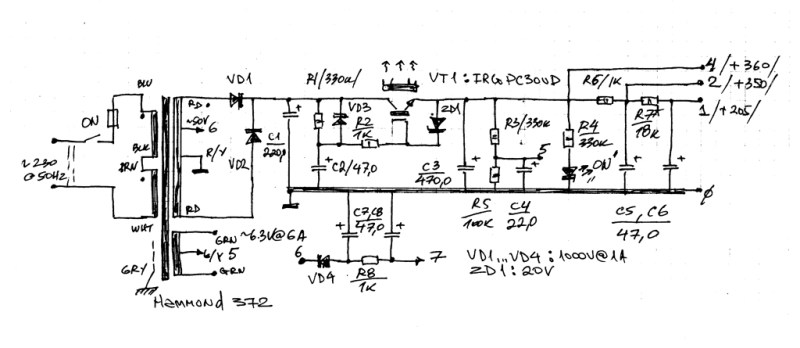

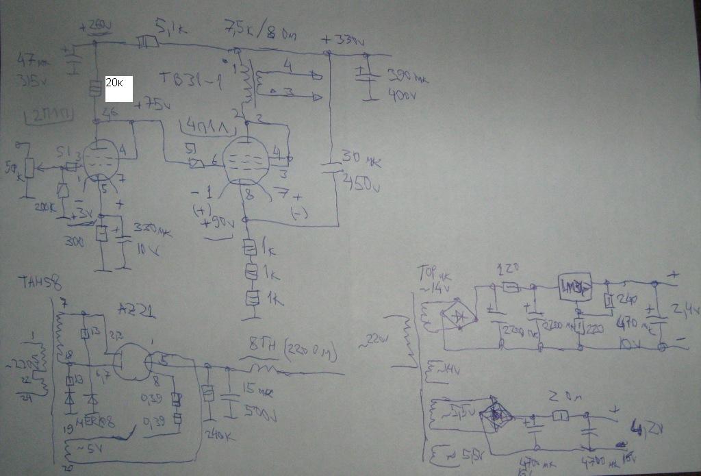

Добрая схема без выпендрё.

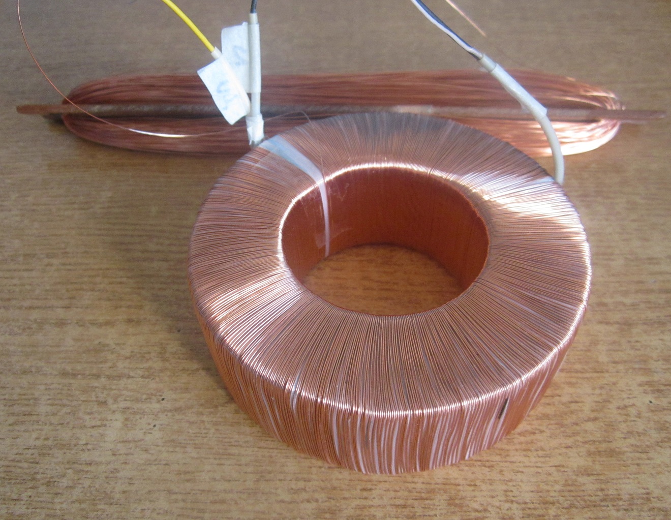

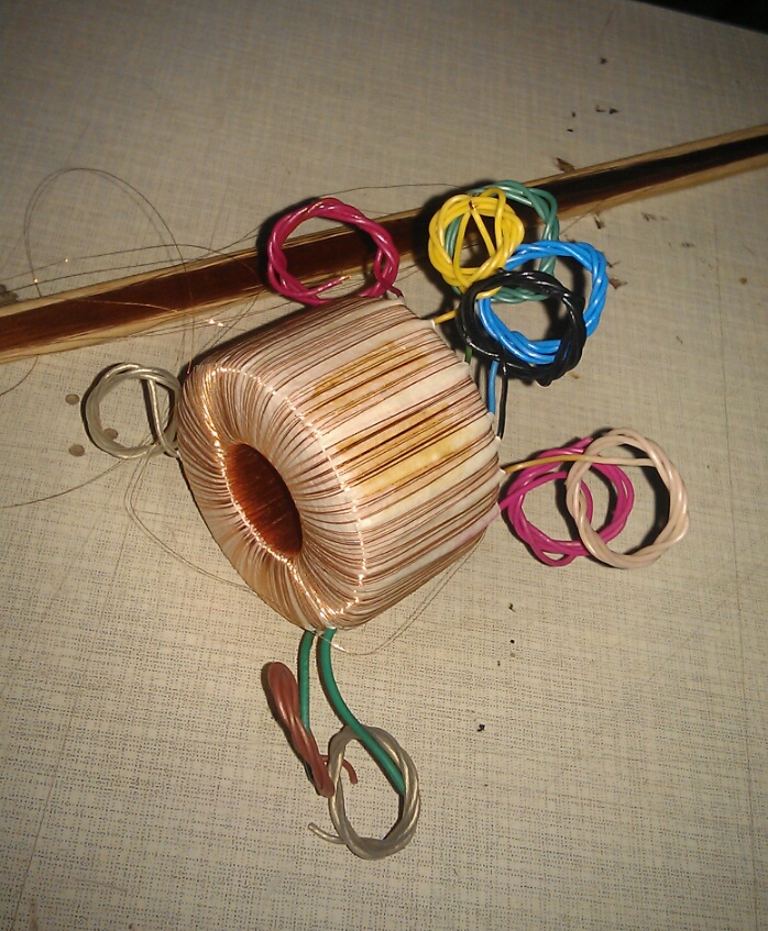

Вы мне первичку д=0,2-0.3мм покажите,что бы виточки один к одному, витков под тысячу. А так мы все умеем. ;)
Будь ласка - анодная первичка, 4600 витков, 0,315 мм. Выглядывающая белая межслойка - 0,02 мм. Ф-4.
Один из тех, что в 399 сообщении, в процессе.

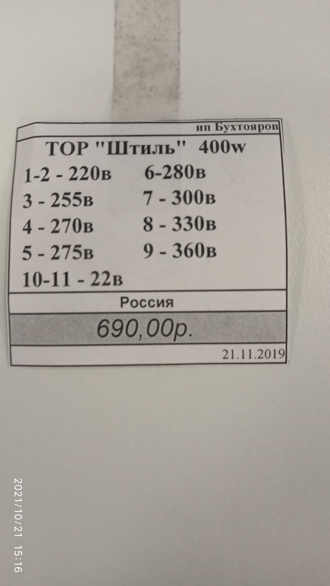

Коль уж про трансформаторы - вот такой для чего? Сеть на 1-2. Остальные напряжения относительно 1 вывода. Отдельная обмотка 22в.
Ну так и интересно! Для чего такой транс? Т.Е. как повышающий - по одному проводу идет чистая сеть. Подумал - есть у меня 220-220, перед ним, но как-то по дурацкому выйдет
Саша, у него все УМ добрые, и с умом.
ПС: на ёмкости разделительные, в катоде не обращаю внимания...
И про УЛ
в схемке на 6н24-4п1л катодный резистор 4п1л не шунтирован емкостью, вместо неё заведен ультрапат наверх и как бы достаточно....Странно.

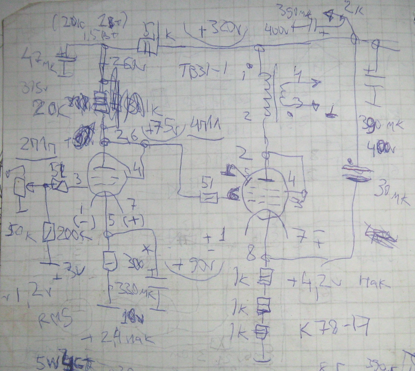

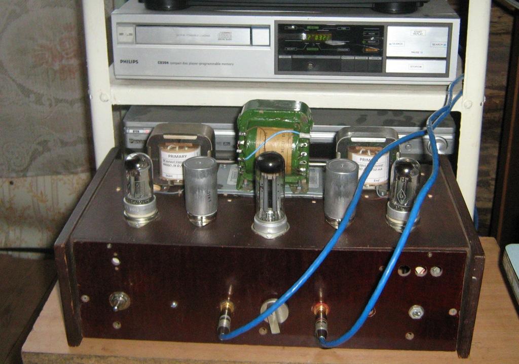

Саша, точно также, много лет. И стоят Димы Симонова ТВЗ, от Маяка, Снежети Ш19*33, К=27,5. 30мкф*450в К78-17 на +пит включен "ULTRAPATH"-конденсатором. И первая 2ж27л. Схема старая, а новую не нарисовал, только вн. вид...
Юра, видимо, в таком включении лампа не шунтирует собой катодный резистор, вследствие чего емкость ультрапата требуется на порядок меньше обычной? Что скажешь?
Хотя, выявить истину несложно, глянуть на меандр герц 100 в двух вариантах , в обычном и в этом.
Где-то здесь в обсуждении однотакников на 2А3 были рекомендации по Ультрапас.
У меня стоят кондеры и вверх, и вниз.
Лет 5-7 взад смотрел, разницы никакой, потому так и оставил. И показалось, на басАх чуть лучше, на ТВЗ Димы Симонова.
Вверх-вниз - муйня, ИМХО
Кому муйня, кому - сметана.
Много лет применяю конденсаторы Ультрапас. Правда ставил электролиты РОЕ или бумагу. Ещё со времён Гу80. Нравится.
Сейчас стоят полипропиленовые.
Сергей, я пробовал Ультрапас вниз, вверх и вниз-вверх, третий вариант для меня, это нонсенс...
Конечно достаточно, переменка замкнётся через конденсатор фильтра.
