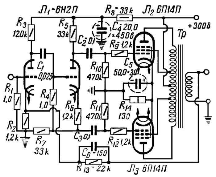

У вас усиление = R12 делим на R3, 22ком на 110 Ом, 20 раз аж. Куда нахер такое усиление, зачем? десять-пятнадцать раз за глаза. Вольт дал-10 снял. В моей схемке чутья 500милливольт, хватает на все, выходное сопротивление менее Ома.
Но тут капкан. Схема может терять устойчивость , взгенерить без нагрузки, нужна коррекция, в цепи ООС , емкостишку подбирать надо папаллельно резистору R22, на выход шунтик припаять Ом 50. Вы способны это провернуть?

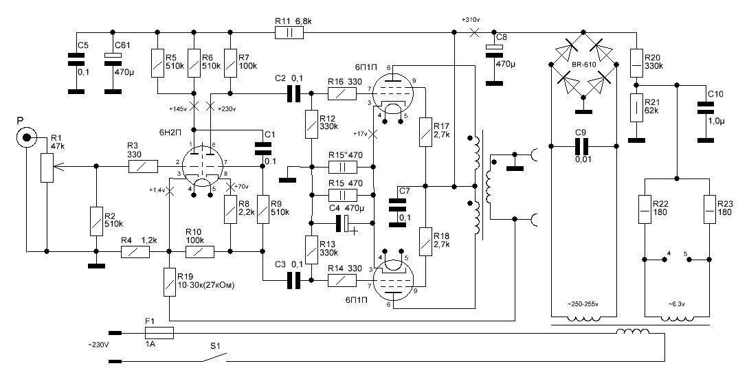

Друзья, исходя из опыта, подскажите оптимальную емкость межкаскадных конденсаторов? В ригонде 0.047, во многих старых схемах 0.1. Такой емкости можно купить в достаточном количестве ФТ-3. В принципе есть 0.22. В макете поставил самые дешевые из чипа китай, в принципе играет и низких возможно даже и достаточно. Пересобрал усилитель по этой схеме, оставив лампы 6п14п с их резисторами в сетке и катоде и ультралинейное включение, звук как по мне лучше, чем по схеме приведенной ранее.
    88.9 KB · Просмотры: 158
Межкаскадный конденсатор с сеточным сопротивлением следующей по ходу лампы образует фильтр (ФВЧ). Который легко считается.
Например, при резисторе 330 кОм и емкости 0,047 мкФ частота среза фильтра будет примерно 10 Гц.
При 0,033 мкФ - 15 Гц. Достаточно ли будет такой нижней границы работы усилителя?
Здесь надо ответить исходя из свойств акустики, и выходного трансформатора.
Вот что-то подсказывает, что они гораздо раньше свалят.
А ТВЗ, если и не свалит раньше, то будет давать сильную отсебятину на нижнем краю своего диапазона.
Куда проще найти высоковольтный надежный конденсатор на емкость 0.033...0,047, чем 0,1 или 0,22 мкФ.
Fн=160/(R*C) - нижняя частота полосы пропускания данного участка схемы по уровню минус 3 дБ.
Fн - в Гц, R в кОм, C в мкФ.
В приведенной схеме 160/(330*0,1)=4,8 Гц. Это значение д. б. примерно в 10 раз ниже нижней частоты пропускания выходного трансформатора.
R15C4 в розрахунок не берем, бо там великий запас по частоті зрізу, яка становить 1,5 Гц.
Було б добре, якби обмежуючий знизу смугу підсилювача конденсатор стояв перед R1.
Це здорово підчистило б його інтермодуляцію. Яка виникає і в першому каскаді.

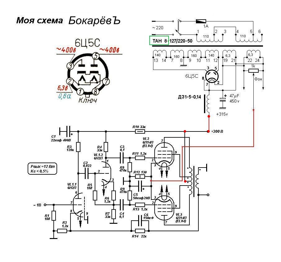

Для ваших лучшая схема будет от АБ!
для однотактных покупают отобранную пару. или иметь ведро непользованых ламп)))
Для ЕВ не нужно ведра, а с ромбиком №1 они почти все идут ноздря в ноздрю )
а на какие параметры? например у некоей лампы по паспорту "ток катода 72ма +-18ма". у этих ЕВ какой он будет? отобранные квартеты и пары не на ровном месте выдуманы)))
ТАН 56 прекрасно заменит указанный на схеме ТАН-8.Кенотрон 6ц5с заменил советский мостик КЦ405 д. Он удобен креплением , винт М3.
Схема тов. Бокарёва отличается от схемы тов Бокарёвъа смещением выходных ламп. Накальное 6, 3 в выпрямлено диодом Шоттки до минус 8, 2, подано снизу в точку встречи R8-R9 , а недополученные пара вольт добываются в катодах выходных ламп переменником на 100 Ом между катодами, бегунком в землю. Контрольные точки с катодов выведены наверх , на них накручивается ноль , означающий равные токи покоя плеч вых каскада.
Схема добыта из журнала Радио за 1958 год 11 номер, хотя недавно оказалось, что точно такая же схема работает в усилителе Зеннхайзер-Телефункен на EL95.

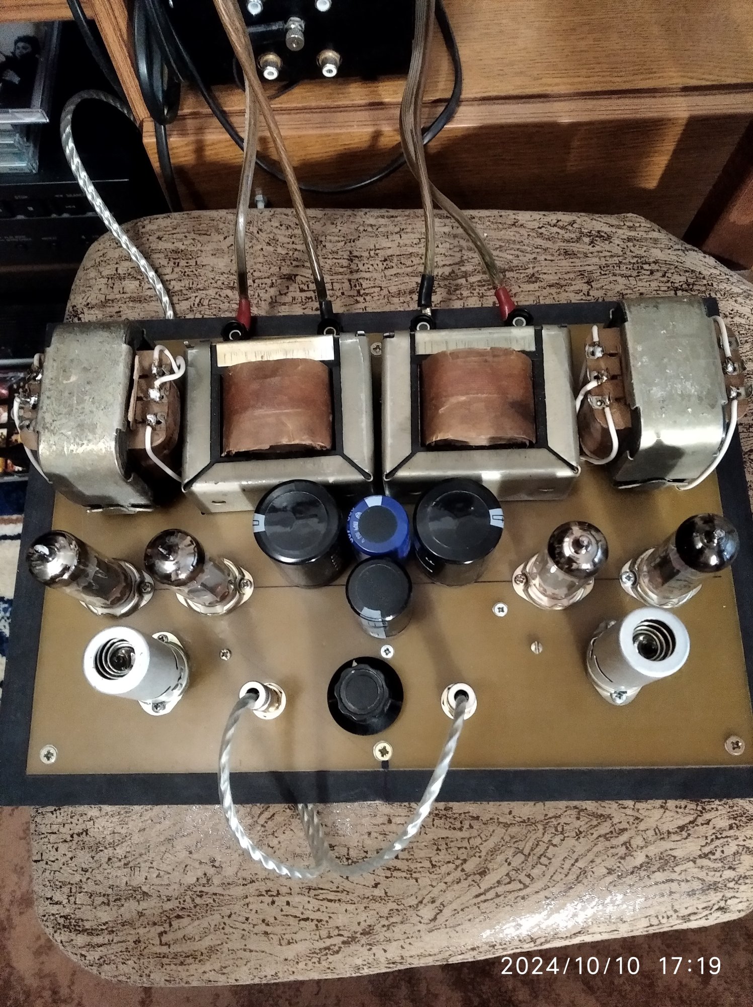

Трансы питания(на фото, пара) справлялись при сетевом 220, на новом месте оно оказалось от 245 до 230, затрещали, пришлось искать и менять на новый. ТАН56 подошел, скоммутированный под новую повышенную сеть.Утих, остыл, все запело.
А другой косяк , внедренный в схему якобы от имени тов БокарёвЪа, это несоответствие кенотрона запросу на ток усилителя. Он там с парой выходных ламп отбирает под сотку мА, тогда как кенотрон по пачпорту выдает 75 ма. Непоря-до-чек-с!
Косяк номер 3- для схемы от тов. БокарёвЪа на выход требуются идеально подобранные пары ламп, иначе проблемы растут со временем, мощность падает, звук гадится, лампы изнашиваются неодинаково, все плохо.
Этого нет в схеме тов. Бокарёва , недавнего розлива, там предусмотрен контроль тока по плечам и возможности подстройки режима ламп. За что поклон коллеге Banat , его схема УНЧ Искра решила несколько проблем.
