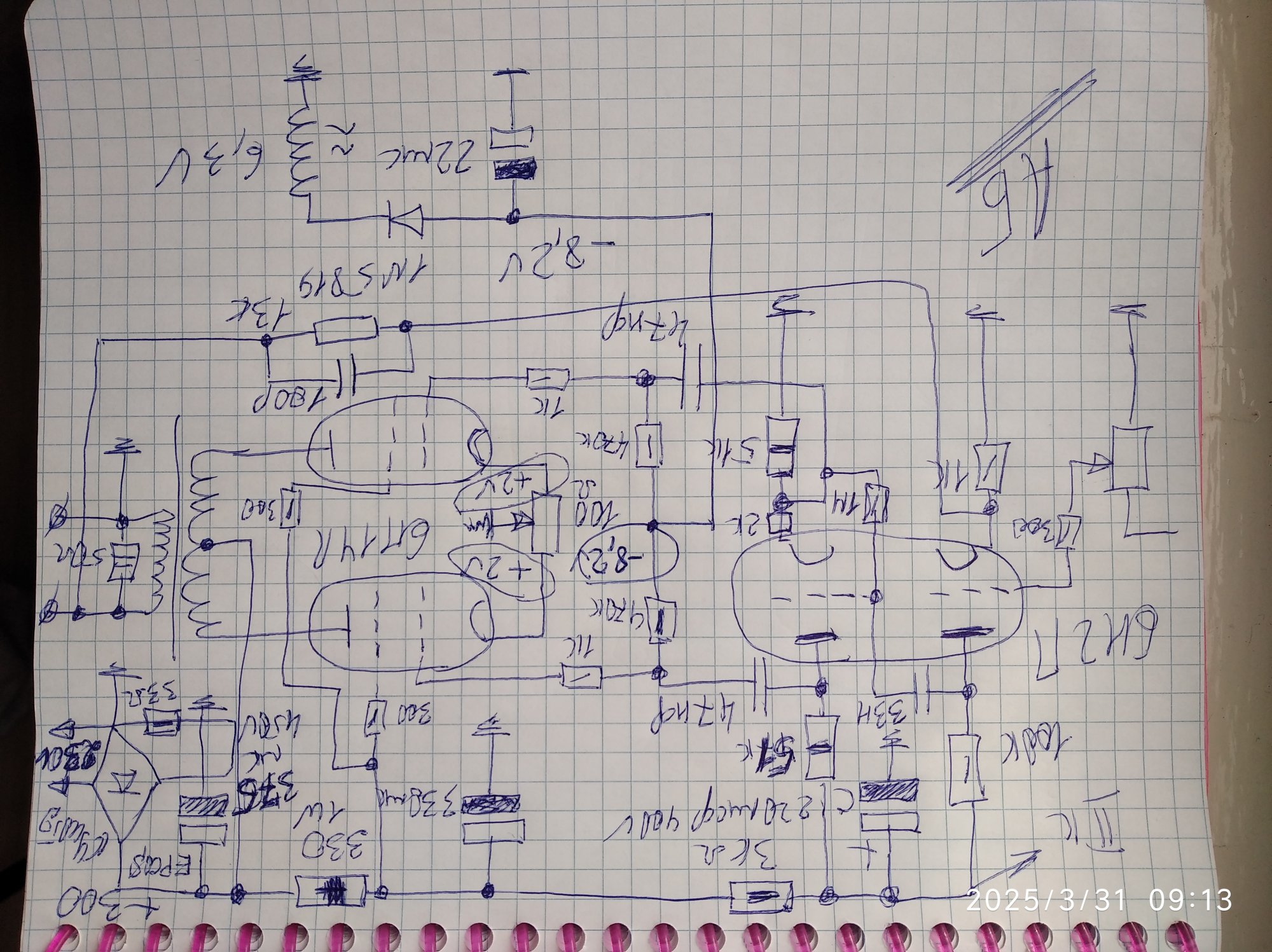

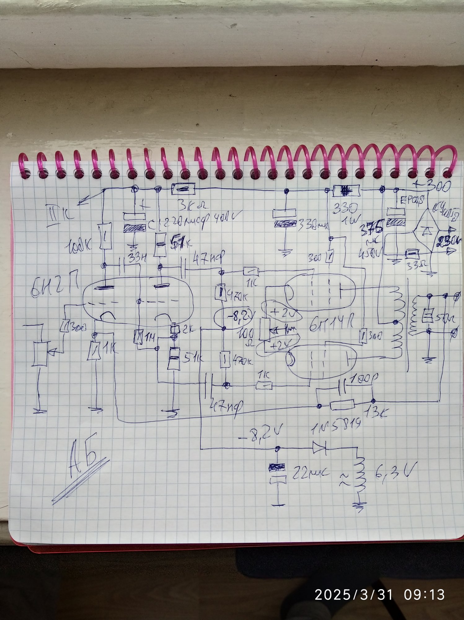

Такой вопросик, на что влияет конденсатор между анодом первого триода и сеткой второго, это всего лишь гальваноразвязка или это связано в том числе и со звуком? В первом собранном варианте там было прямое подключение на сетку.
Гальваника между каскадами требует повышенного питания второго триода , с низким питанием все плохо. Пытался обойти это, гальваника не проканала, с всякими лампами , только эта схема полетела сразу и как надо.
Гальваника сработает только с питаним 450 -500в.
Скажу вам больше, она с октября прошлого года поет у одного хорошего южанина , в паре с шикарными колонками. И к ним дядя Бока тоже причастен. А крестный отец колонок дядя DIM .
Проследите путь тока: 7,8 нога 6Ц5С - переменньій резистор 1 кОм - R12
Упасть не подняться! Вмазать на накальную шину +300вольт, с" балансировкой от фона ". 😳
А дяде Саше потом ответ держать за чужую бредятину.
Как бы так сделать, убрать это с глаз долой, а?
Электролит в катде на 20В и движок поца на него никого не смущают? Саня! Найди этого гадаЪ и убей об стенку!smile_9
Да кто ж сознается, что он мудак. Тем более, прикрытый моей фамилией.
А вообще-то кусок питания выдран из схем Комарова, только у него так профессионально все нарисовано.Фото его монтажа тоже вызывает уважение, настолько крепко все , красиво и основательно. Осталось дебила вычислить, который все это собрал в кучу и вывалил радостно.
Вот живая схема,работающая,остальные афтары идут в одно место.
К сож., на схеме не указано Raa.
А 6Н21Б сюда как? Лежат ведь у обоих.
Ее заводские ВАХ не впечатляют, мягко говоря.
На них показана очень узкая линейная зона этой лампы. Хотя она и предназначена для усиления НЧ.
Разве что в первом каскаде чувствительного усилителя пригодится, типа усилителя корректора, или темброблока.
В каскодную схему тоже можно ее внедрить.
