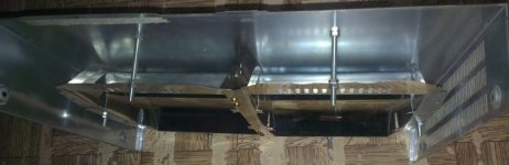

Купили два кварцевых обогревателя. 4 лампы на станцию, общая мощность до 1600 Вт. Взяли самые дешевые обогреватели и разобрали их. От них нам нужны только лампы с креплением и отражателями.

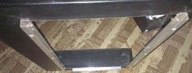

Взяли крышку с одного из усилителей СССР, был некий запас) Вырезали отверстие под стекло, примеряли, все сходится, не промахнулись.
Корпус собран. Можно делать тестовое включение.

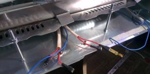

Первое включение. Отражатели из металла, взятые с лампы имели клеевой слой, которого не было видно. При нагреве до 200 градусов начали темнеть и дымить.
1318

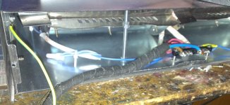

Разобрали все и зачистили клей наждачкой. Собрали обратно. теперь все норм, ничего не дымит. Нагрев до 250 градусов есть. А главное что он очень плавный, примерно 1 градус в секунду. Это благодаря стеклу. Остывает правда дольше чем нагревается, но это не самое страшное. Изнутри корпус не греется практически вообще. На всякий случай обмотали сетевой кабель тряпчаной изолентой.
