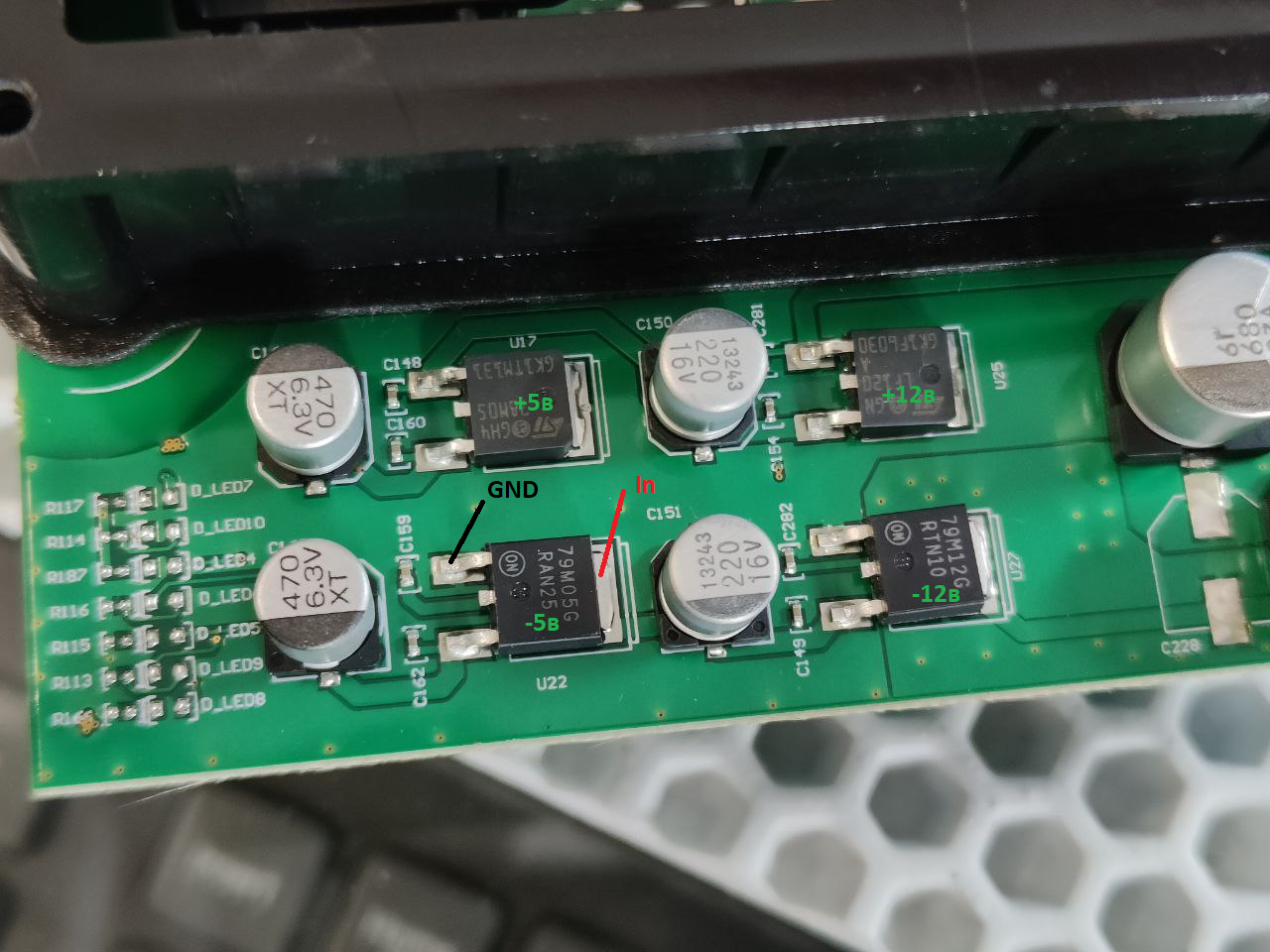

Далее я прозвонил в режиме падения напряжения ldo стабилизаторы, +5\-5v и +12\-12 v
и вот на одном из них, а точнее -5v, между ногами входа и земли падение составило 0.956v, тогда как на других мультиметр показывал перегрузку (OL). Также он показался мне потемневшим и я подумал, раз в нем много резисторов посаженных на землю, то наверняка один из них вышел из строя, и заменил данный ldo. Но результата не дало.
Однако раз падение напряжение показывает по входу линии -5в, то думаю все таки дело в ней (хотя может так и должно быть? вторую колонку не хочу пока разбирать).

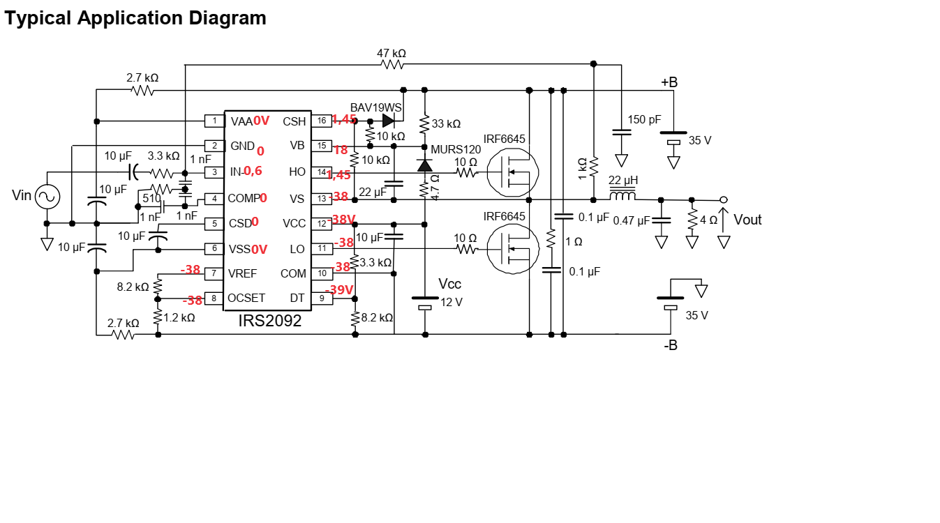

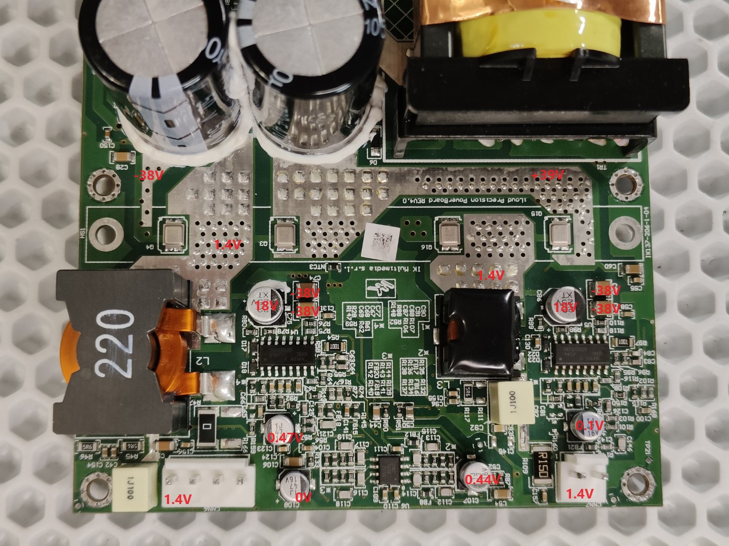

На выходе на динамик вч присутствует 1,5в, а на коннекторе НЧ динамика почему то 40в. Хотя должно быть также 1,5в. Это неисправен транзистор или сама микросхема? Обвязку микросхемы всю прозванивал, после ее выпайки были кОм.
Что за усилитель хоть скажите. Ну и 1,5 В не должно быть на динамике, а 40 и подавно. Но интересно, что иногда работает, значит, 40 вольт тогда нет?? А НЧ динамик плюётся или хотя бы щёлкает при появлении аварии, или не успевает7 Если усилок класса Д, то 1,5 Вольта - это помехи глючат тестер, но 40 - авария, и схема идёт в защиту по делу.

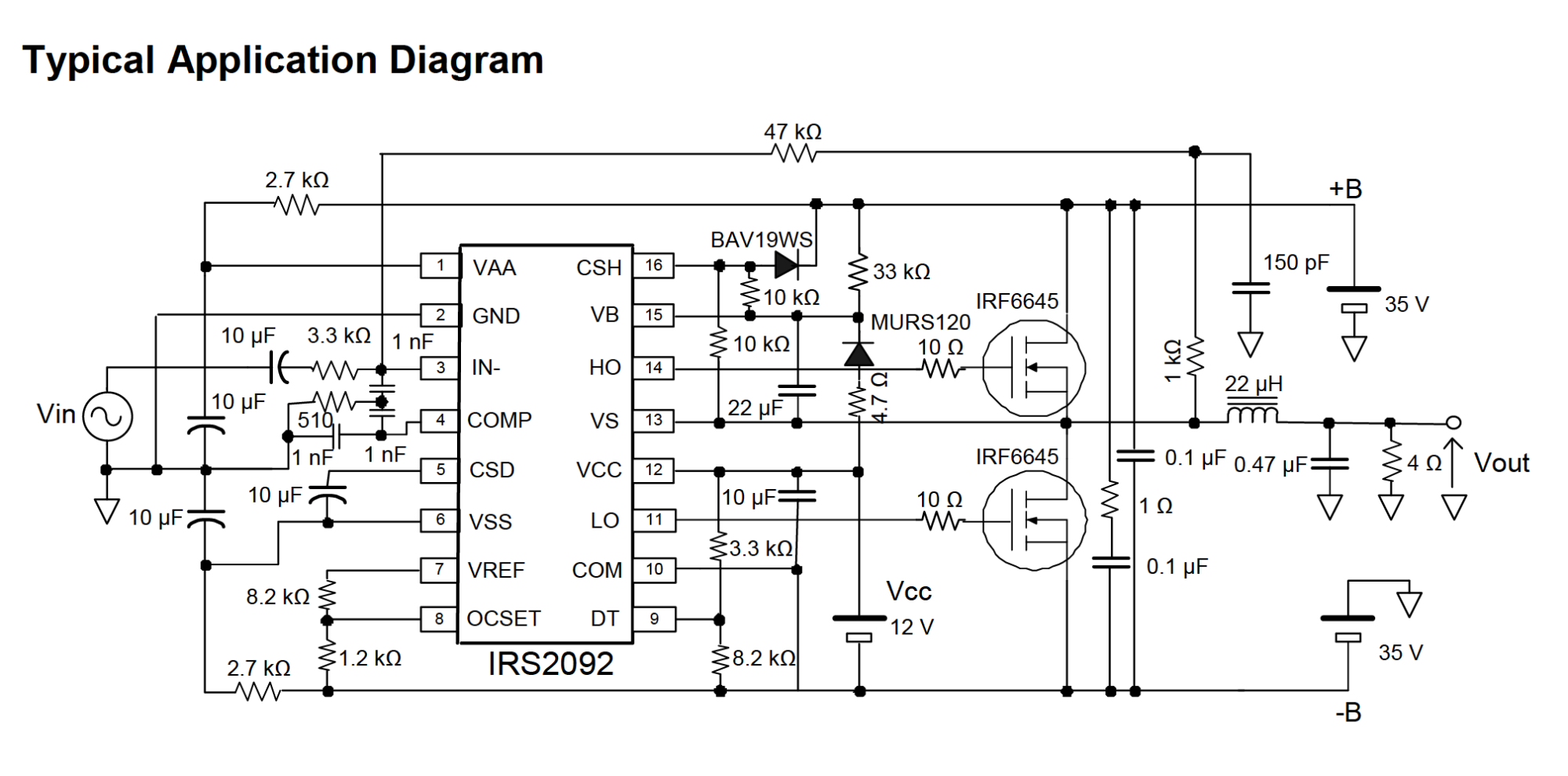

усилитель класса Д, выполнен на irs2092s (16 пиновая микросхема) и мосфетах irf6645 (два в металлическом корпусе) ,точно такие же идут на ВЧ, пожалуй это все что могу сказать, т к мало познаний. Сейчас попробовал пропаять первый мосфет (который снимал когда искал кз), видимо плохо сидел и судя по площадке гейт не доставал, не управлялся т е. В итоге начал уходить в защиту, выпаял, оказался пробит. До этого был пробит другой. Чтож, закажу пятак-другой этих мосфетов, но видимо он не просто так сгорел.
Метод тыка - зло
Вы мне только скажите, 40в это норма на нч динамик при включении? по заявлениям производителя колонка 135вт рмс. А то я начинаю думать что все работало, пока я не перепаял мосфет, но подключать динамик было страшно, т к побоялся спалить.

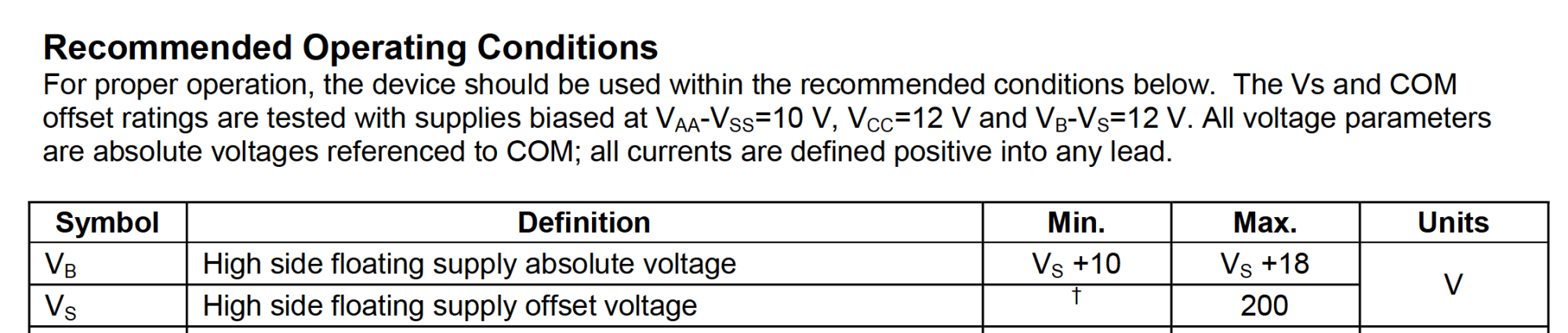

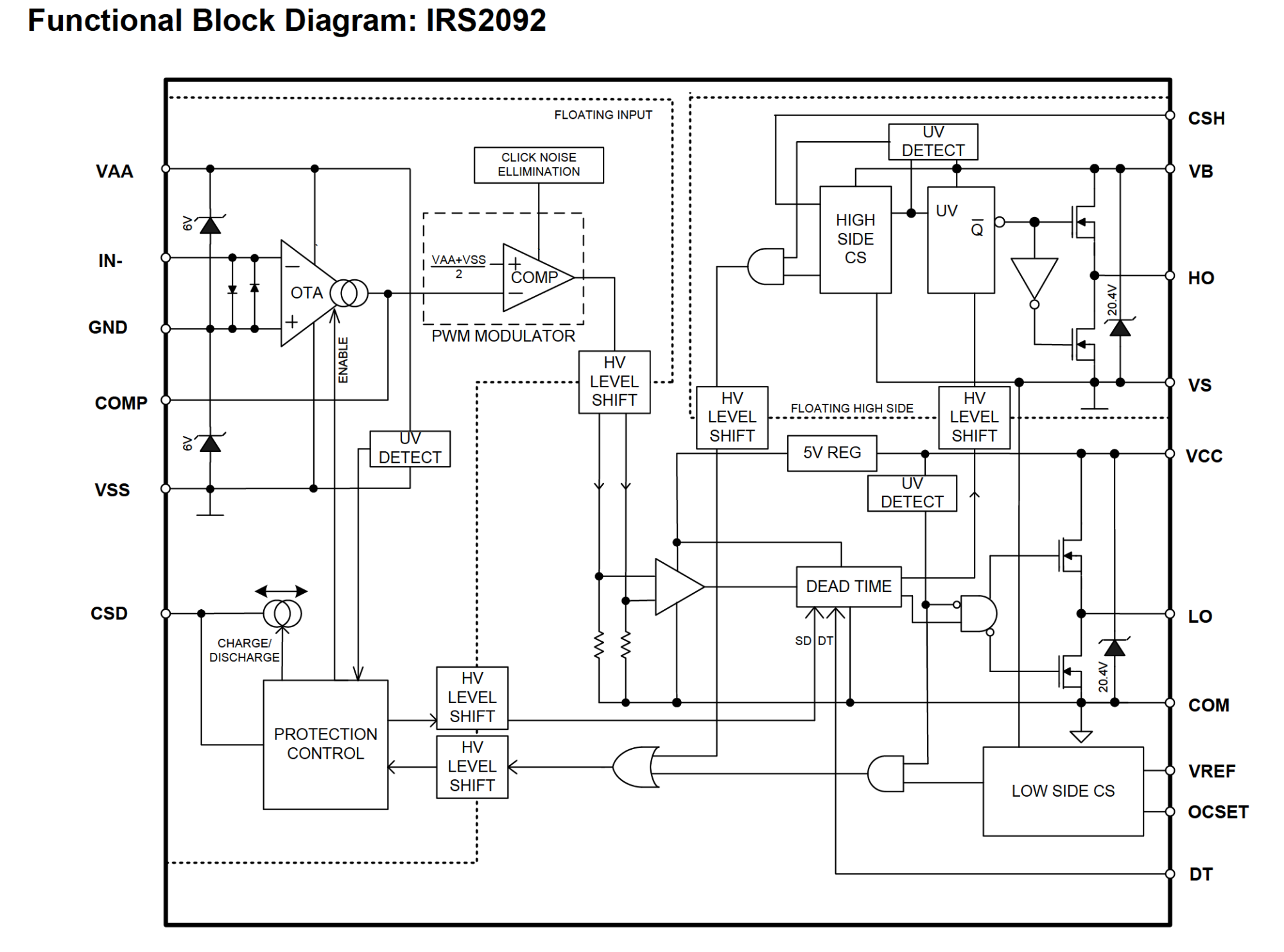

Немного разобрался благодаря даташиту
13 нога отвечающая за вывод на динамик, и допустимое значение на ней до 200в.
Получается что все было исправно, пока второй раз не решил перепаять.
Получается, что с даташитом разобрались, а с работой усилка - нет. 40 Вольт на выходе означают, что один из полевиков полностью открыт. Если откроется второй - сгорят оба, так как защиты по току/перегреву в схеме нет. Значит, или он уже сгорел, или ИМС вместо импульсов выдаёт постоянное напряжение, и открыт постоянно один из полевиков. а может, потёк входной 10 мкФ конденсатор, и схема усиливает постоянку от преда? (бред)
Если же срабатывают защиты по выходному усилителю, то реальная схема ГОРАЗДО сложнее.
Микросхема 2092 идет с защитой судя по названию "PROTECTED DIGITAL AUDIO AMPLIFIER"
Или к этому отношения не имеет?

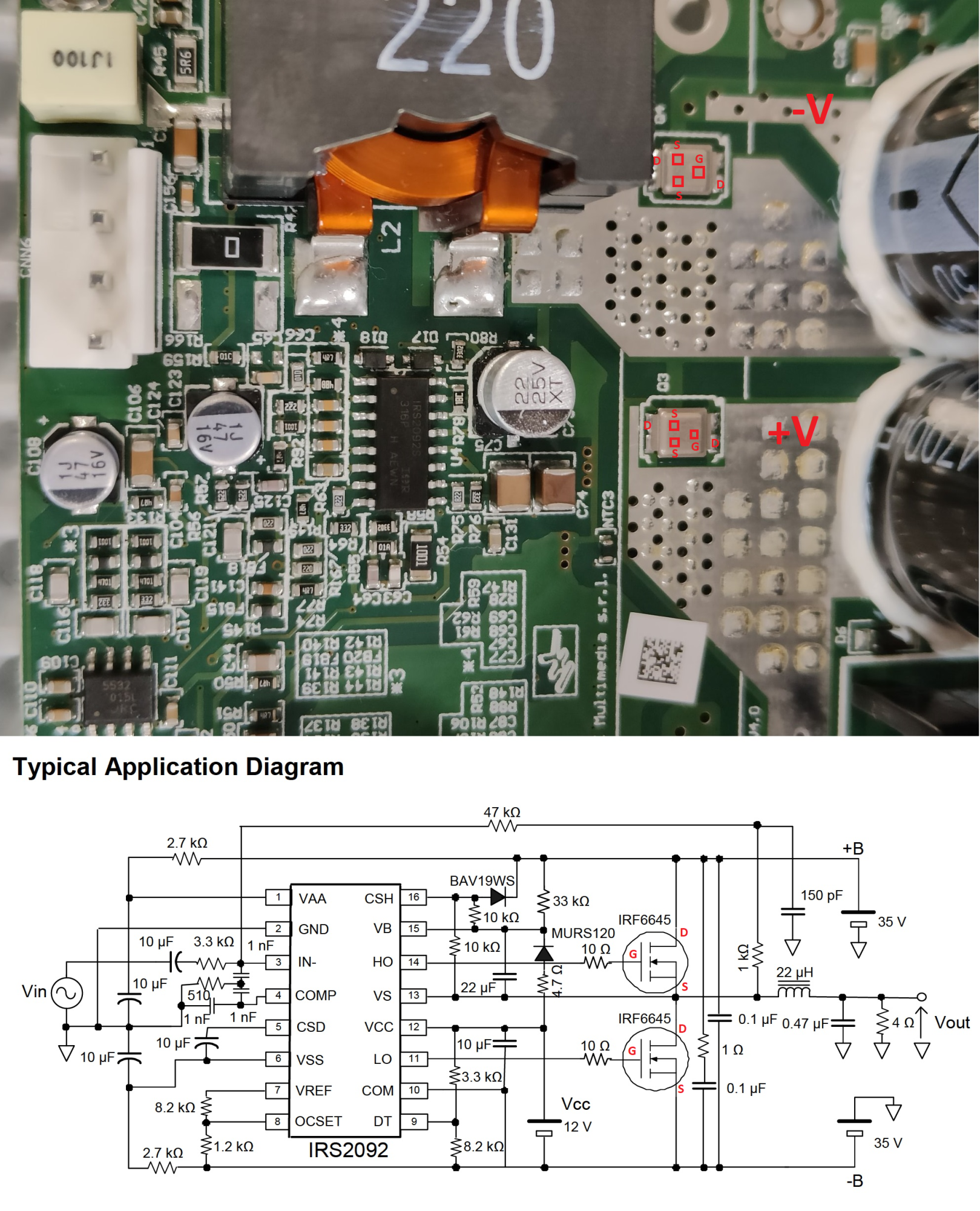

Но пока я все равно жду мосфет, подскажите , правильно ли я понимаю, на плате верхний и нижний мосфет для удобства компоновки поменяны местами? По расположению стока и истока мосфета так выходит.
Приходится на пальцах разбираться, но другого выхода нет.
И на обратной стороне платы под каждым мосфетом находятся 3 резистора , и подписано температурный датчик. Как раз под одним из них и находится затвор мосфета. В типовой схеме конечно этого нет.

Откиньте затворы полевиков и гляньте, что на 11-й и 14-й ногах.
Затворы с истоками через резюки, килоом по 10...20...100, и глянуть, что между полевиками, т.е., на вых.
Для на поиграться можно любые N-мосфеты. В окончательном варианте не обязательно IRF6645.

Где он по схеме? Он не похож на сгоревший. В Вашей схеме красный резюк 1 Ом - какая-то глупость. На стоке импульсы сверх 300 Вольт.
ну я схему дорисовал как увидел, мб она в корне другая, поэтому и вышла чушь.

Неужели IRS2092s бракованная. Хотя вч динамик бы работал. Куда теперь копать? Неужели сгорел еще и dsp ...
Ну если в динамике полная тишина, то или выходные транзисторы не живые, или IRS, собственный шум всё равно должно быть слышно
В динамиках тишина, даже во время включения щелчка нет. Подключил 4,5 омный резистор вместо динамика, замерил, при включении 0 ну или милливольты, без нагрузки 1,4в-1,8в. На irs питание идет, гейтом управляет, 40в на этой ноге. Да и когда был мертвый транзистор плата не стартовала. По цепи ВЧ я ничего не менял и не паял, irs и транзисторы родные... т е они должны быть исправны. А звука нет нигде.
Сделайте щуп 10 кОм плюс 1 нФ последовательно, и пройдитесь ним по каскадам, подав сигнал с него на любой другой УМ, на небольшой громкости. На питание не ставайте)). ДСП живой скорее всего. Потом можно наоборот - подавать сигнал через эту цепочку покаскадно от источника 1 Вольт (выход на наушники). При включении щелчка может не быть, здесь Kikx ICQ-300BA ремонт и измерения не было щелчков ни при включении, ни при выключении, совершенно.
Не понял про подачу сигнала на каскады. Куда им тыкать? Для начала подам сигнал через резистор и конденсатор указанного номинала напрямую на 3 ножку микросхемы. Это для меня вроде понятно. Завтра может до меня дойдет и остальная часть про каскады )))
А щелчки раньше были, при включении ну и шипение в простое. Сейчас только дроссель гудит на плате.
Я что то делаю не так? Беру сигнал с разъема наушников, землю выхода соединяю в землёй платы, подключаю динамик к разъёму, через резистор 1ком подаю сигнал с карты на 3 ножку микросхемы. И тишина. Напрямую к динамику звук есть очень тихий.

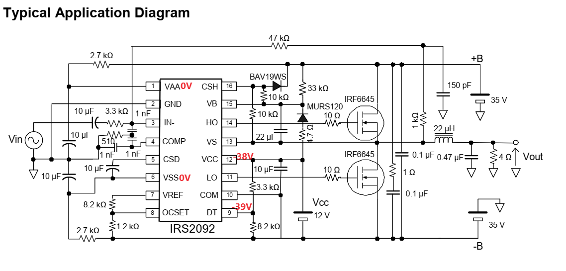

upd: проблема явно в питании, там где должно быть 12 в, почему то поступает -38в, а там где должно быть 38в, там 0.
upd: проблема явно в питании, там где должно быть 12 в, почему то поступает -38в, а там где должно быть 38в, там 0.Посмотреть вложение 79749
На 12-й ножке должно быть -38+12=-26, если Ваша схема = типовой, что не факт. На больших банках +/-38 вольт есть? 12 вольт вырабатывается отдельным выпрямителем, они есть вообще?

обе микросхемы (менянная на нч и родная что стоит на вч) ведут себя одинаково, т е все питания неверные подаются на обе микросхемы. Поэтому не работает не вч ни нч динамик, т к просто микросхемы не запитаны правильно, а мб уже сгорели.
на 12 ножки, если верить даташиту максимум 20в, рекомендуемое 10-18в, А на 9 через делитель должно быть еще меньше, а там -39в.
На выводах кондеров есть +\-38в, на выходе на динамики (т е между транзисторами) 1,4в.
А вот 12 в не знаю откуда приходит. По дорожкам пока тяжело отследить, они через отверстия уходят на другую сторону платы. И еще мне кажется странным поведение, но конденсаторах смд между B+ и B- при замере сначала кз, затем спустя 2-4 сек начинает расти сопротивление аж до кОм, это нормально, или это симптом? А вообще где здесь могут формироваться 12в?
Скинул все замеры, мне кажется -38в на смд конденсаторах не должно быть, и на 3ей (входной сигнал) ножке нч микросхемы 0,6в, на той же ножке вч подобного нет. На нижних конденсаторах значение 0,047 в, короче милливольты. Не суть, но они вероятно запитываются при подключении второй платы с dsp.

еще такой вопрос, без irs можно плату запускать?
Замеры на обеих микросхемах одинаковые, везде поступает -38в, явно минус где то коротит...Как это можно выявить?
Upd: сдохла вторая микросхема irs2092. Как ее выпаял кз по питанию ушло. Дальнейший сценарий стандартный. Заказываю, паяю и проверяю. Не прощаюсь, но надеюсь это последняя неисправность.
Если я правильно курю, то на первую ножку ИМС подаётся +38 вольт через 2,7 кОм, потом конденсатор-фильтр на землю. Это - питание аналоговой части. Если его нет - ничего нет.
12 Вольт должно вырабатываться в БП. Вся цифровая часть имеет в качестве "земли" (СОМ) шину -38 вольт, так что неудивительно, что при отсутствии +38 или +12 все ноги под потенциалом -38.
А не плате есть +38? На резисторе 2,7 кОм, на стоке верхнего по схеме полевика?
А надо знать. Если ихтамнет, возвращаемся к БП.
По дорожкам пока тяжело отследить, они через отверстия уходят на другую сторону платы. И еще мне кажется странным поведение, на конденсаторах смд между B+ и B- при замере сначала кз, затем спустя 2-4 сек начинает расти сопротивление аж до кОм, это нормально, или это симптом?
Вы наблюдаете процесс зарядки больших банок-электролитов. Если Вы, подержав тестер на них в одной полярности, быстро перебросите концы тестера, то увидите отрицательное сопротивление ))) А СМД им в параллель впаяны...
В типовой схеме включения - нигде.
Схема не запитана, всё не в режиме.
Нельзя, затворы повисают в воздухе. поймают положительный потенциал, синхронно откроются - до свидания. Если, конечно, БП живой.
Никуда он не коротит. Нет других питающих.
Коротить могут только полевики, и только - при неправильном управлении микросхемой.
Не надеюсь. Вы мало поработали со схемой и не разобрались даже с питающими напряжениями.

Вообще, первая дорожка обеих микросхем звонилась с землей, одна 15 ом, вторая 6 ом, после того как выпаял ту где 6 ом, сопротивление 2ой стало в кОм. Т е проблема либо в самой микросхеме, либо в обвязке. В любом случае буду это проверять когда запаяю новую.
на самом мосфете напряжение есть, я их отметил на фото.
