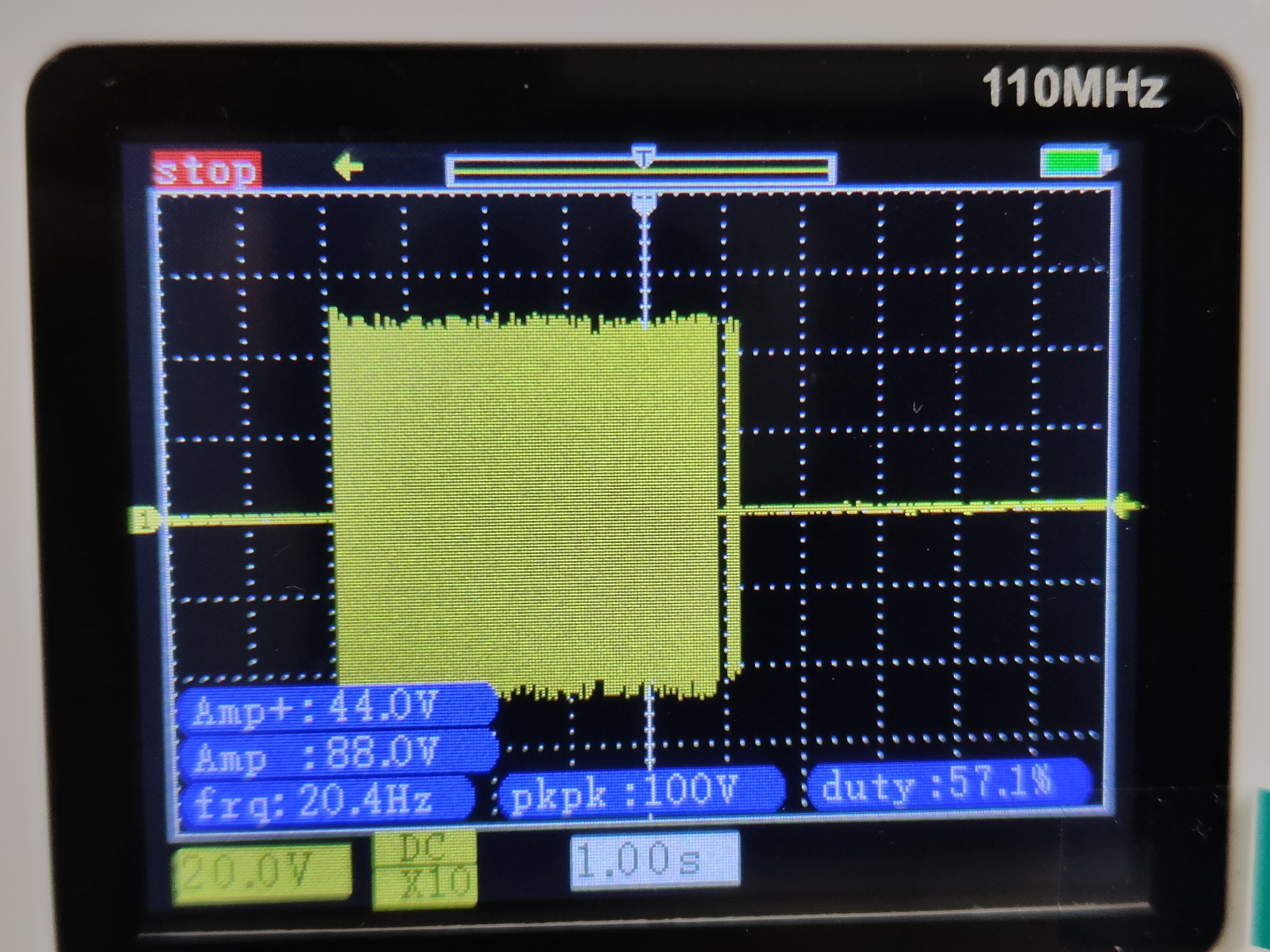

Что удалось выяснить, функция софт старт работает, поведение на обеих усилителях на выводе CSD одинаковое. Плавный подъем и затухание.

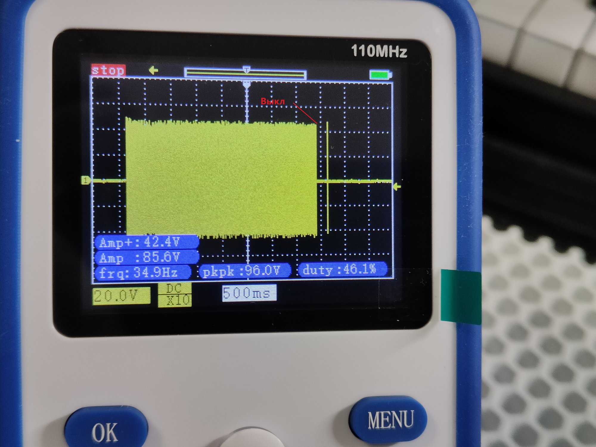

Далее замерил выводы 14, 15, 16 и на них картина плюс минус одинаковая, после нажатия кнопки питание пропадает, а затем появляется почти на 200 мс, и при приближении видно что этот всплеск состоит как бы из двух тактов, как раз 2 щелчка и я слышу при выключении.
На фото видно что щелчок исправной очень кратковременный, а вот щелчок неисправной:
Масштаб разный 0,5 сек и 1 с, но если привести к общему, то разница в длительности будет еще более заметна.

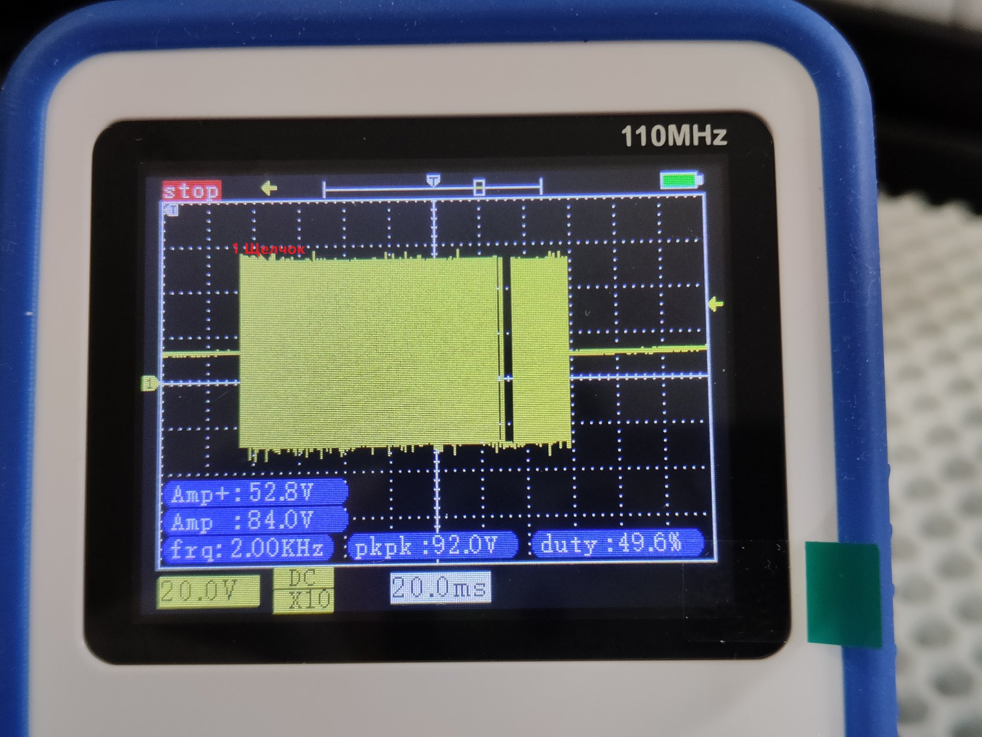

Щелчок на выводе VB, здесь заметно как раз два такта.
