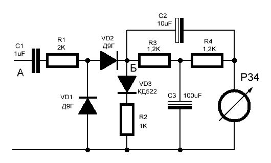

Помнится много лет (25) назад (tanti anni fa ...) делал схемку (кажется, была в Радио) квазипикового индикатора уровня на стрелочном индикаторе. Там была задействована ускоряющая RC-цепь. Такой индикатор был применён в магнитофоне Akai (видел работу индикатора "живьём" в 1990-м у одного кореша). Собранная на наших деталях, схема работала почти как японианская -- стрелка на пиках дёргалась и подпрыгивала. И никаких световых диодов, чтобы в зрявнях не мельтешило​
Чтобы наш индикатор работал как Акаевский, нужно немного. Легкая подвижка и металлическая рамка, которая токами-Фуками сама себя тормозит.
Настоящий японский сдвоенный индикатор был, с ним проблем не было, ускоряющих цепей не понадобилось. А с нашими стрелками одно уныние. И двигались вяло и останавливались долго.
Хотя, стрелочники от Ростова-102 по чешской схеме с нелинейным диодным шунтом работали красиво , живо, и не шкалили на полном сигнале .

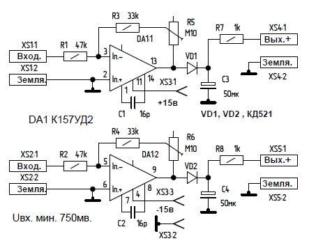

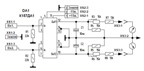

может кому пригодится..когда то делал:
  • плата индикатора и БП LM317.lay
    221.5 KB · Просмотры: 81
    38.9 KB · Просмотры: 134
    35 KB · Просмотры: 144
    317.9 KB · Просмотры: 120
    261.7 KB · Просмотры: 107

Приветствую Александра! Дело в том, что схема в Радио и была приведена родная "акаевская"(вроде Akai), я ее только повторил с нашими индикаторами. Результат меня поразил, но тема магнитной записи быстро сошла на нет. Огрызок схемы нашёл недавно в интернете, но саму оригинальную заметку уже не нахожу. Номиналы элементов оригинальной схемы не припоминаю. Ускоряющий конденсатор придется подбирать для конкретного измерителя. Особо радует наличие двух германиевых диодов, косвенно улучшающих звучание усилителя записи/воспроизведения ...​

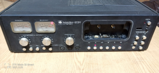

У 120 Маяка піковий світлодіод вже був врізаний в стрілочний індикатор.
В мене стоїть в гаражі Маяк 231. Ще колись для нього робив динамічне підмагнічування. Давно це було...
У меня такие в двух Цирклотронах трудятся. Всё отлично. Номиналы все один к одному поставил.
Схема привязана к конкретным стрелочникам, а они очень разные и большей частью фуфел ленивый.
Всё нормально, я только чуйку подстроил... Для меня они больше для красоты. Я музыку слушаю в основном на небольшой громкости.
Я возился со стрелочниками в в плане живой реакции их на малых уровнях и не шкалить на пределе . Получалось .
