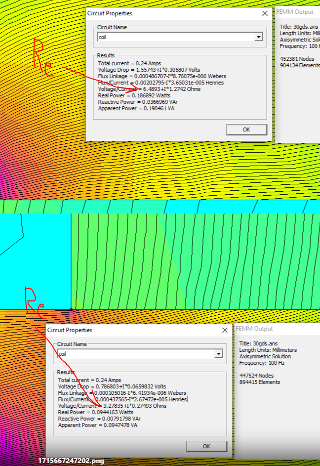

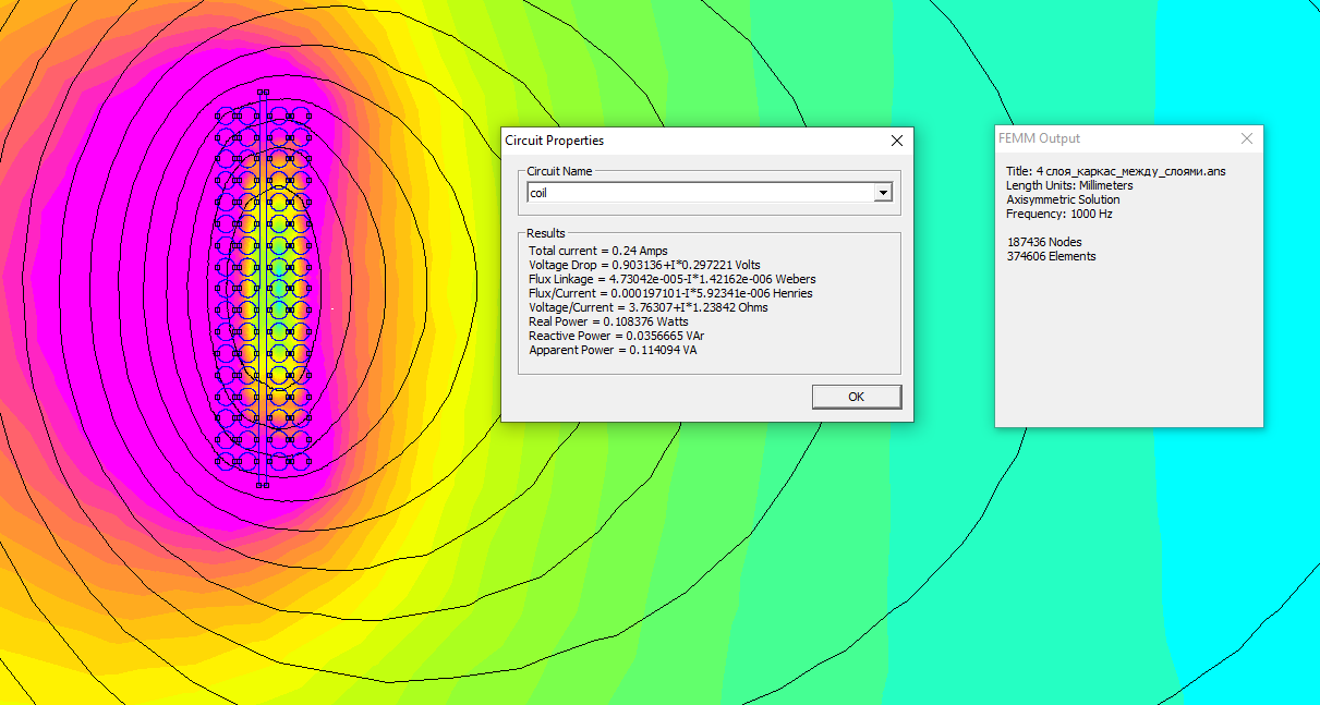

А как так получилось, что при равном числе витков и приблизительно схожей длине проводника, у тебя сопротивление катушек разное?
А что?

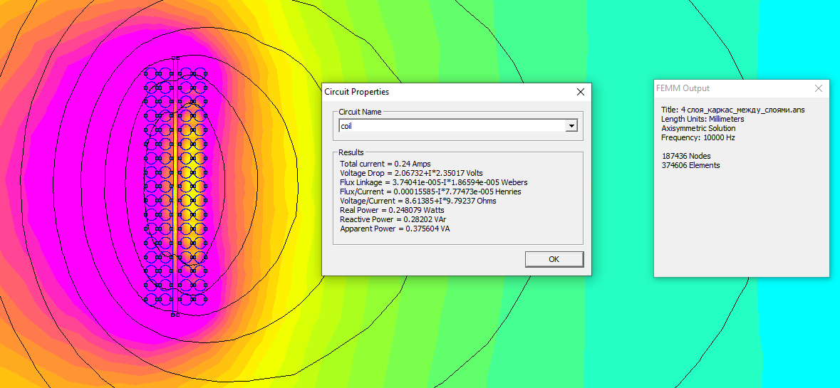

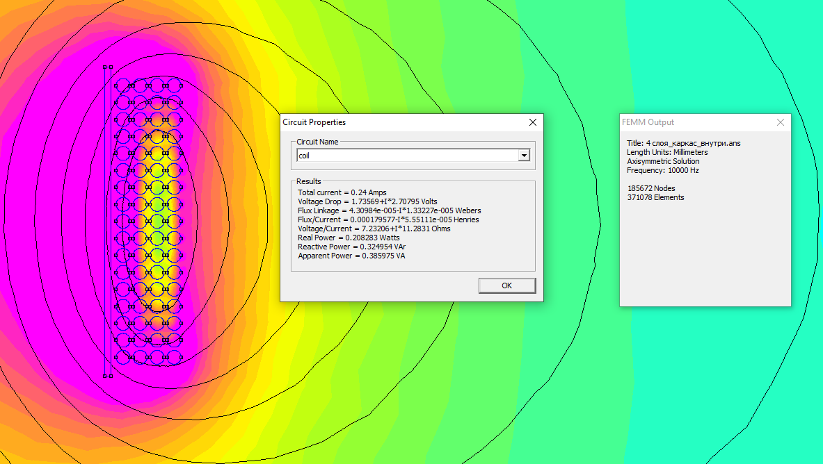

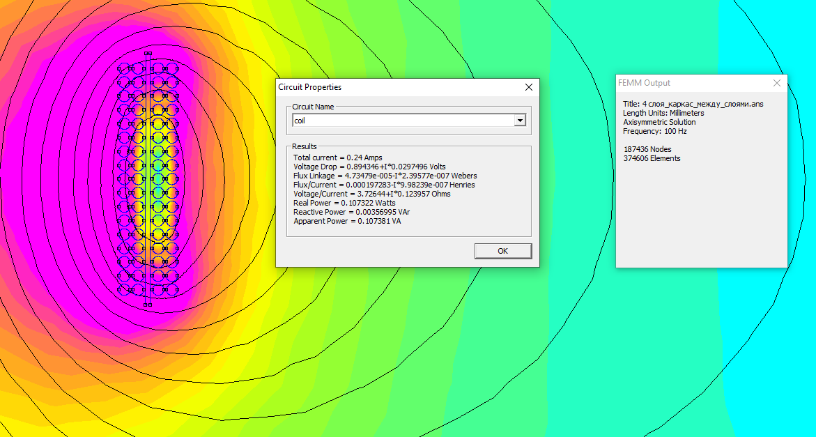

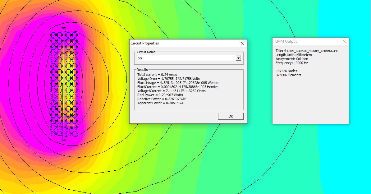

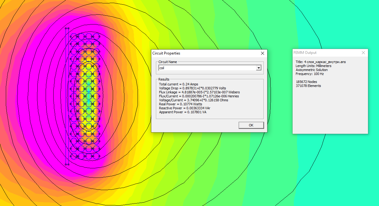

Перепроверил всё, FEMM, COMSOL, "каликулятор":
Провод 0.18 медь, 0.22 лак равное значение витков, каркас медь, для 4х слойной катушки, что очевидно больше значение Re из за большего диаметра внешних витков.

так хотел найти причину почему 6.4 превратились в 3.2 сопротивление катушки но не получилось к тому же как может сопротивление катушки уменьшится smile_1
может даже намекнут какое обозначение имеет сопротивление цепи как в нашем сл.

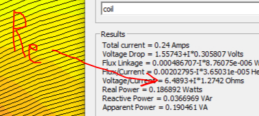

В том то и дело, что ты же не можешь доказать, почему у тебя сопротивление катушки стало в два раза меньше сопротивлением, при равном количестве витков и примерно равным значением длины проводника.

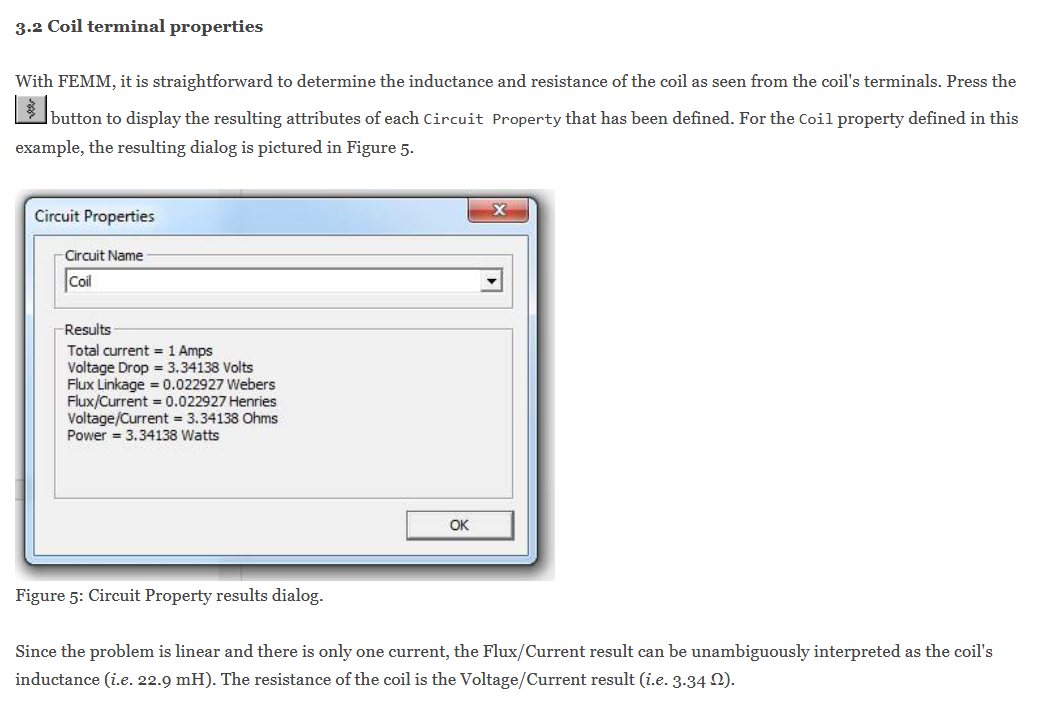

Выставь в FEMM частоту 0Гц, и посмотри что покажет значение в пункте voltage/current, который ну настолько прямо намекает на [math]R=U/I[/math]
А так да, при расчете катушки в FEMM на частоте >=1Гц, в данном пункте считается значение Ze и оно ну как бы не старался, не может быть меньше чем значение Re

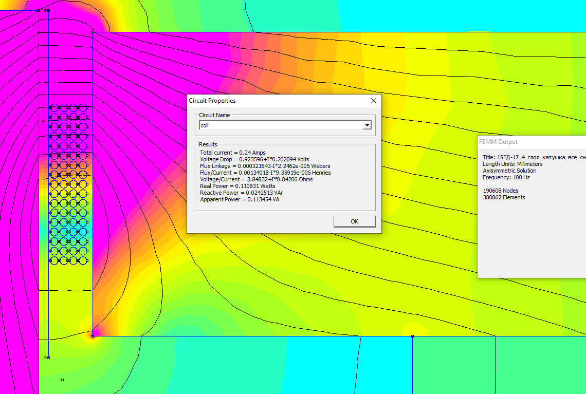

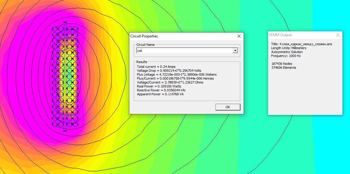

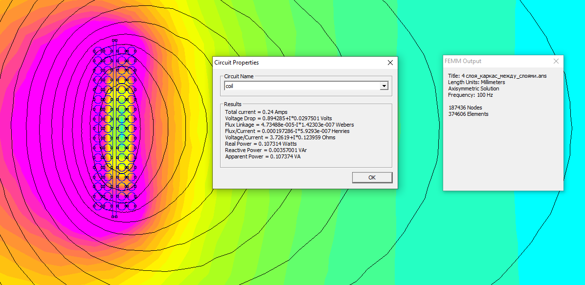

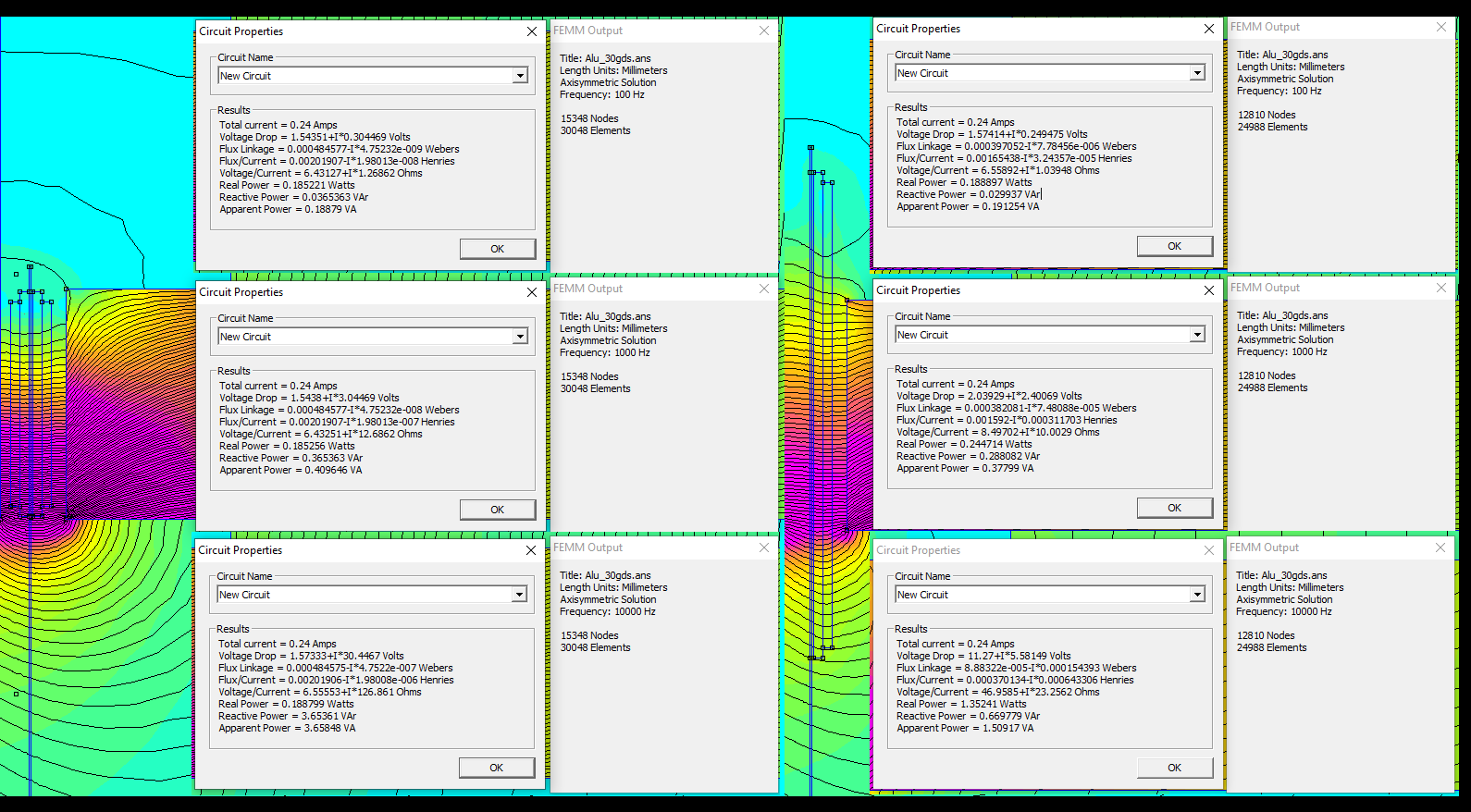

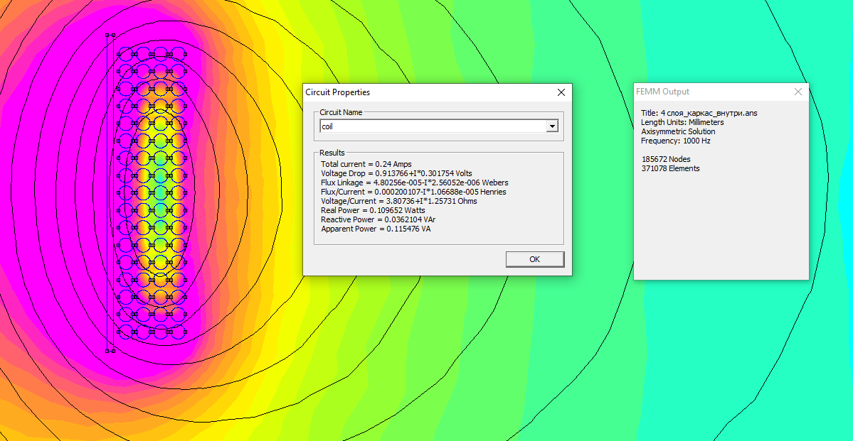

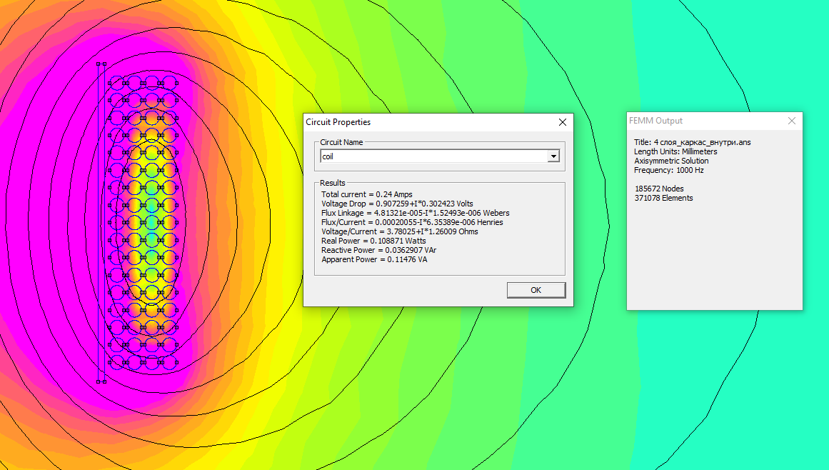

Хочешь сказать что без магнитопровода (сердечника) катушка в 4-ре слоя вообще не имеет реактивного сопротивления? И даже с магнитным сердечником так же, на частотах 100, 1000, 10000Гц индуктивность катушки остаётся 2мГн ?

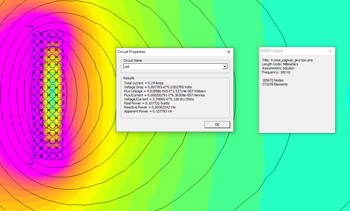

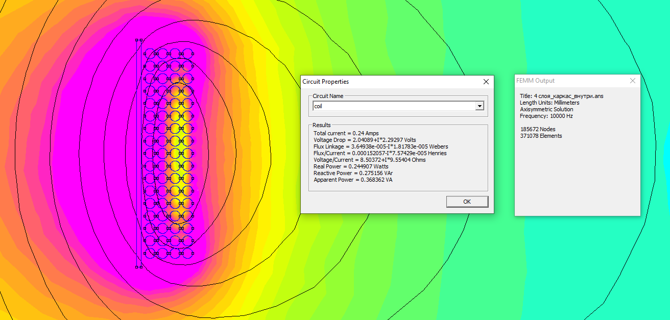

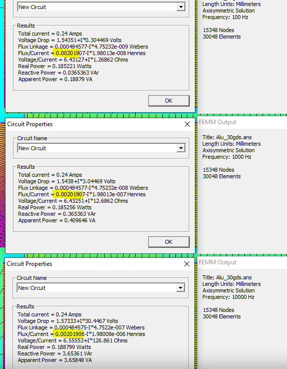

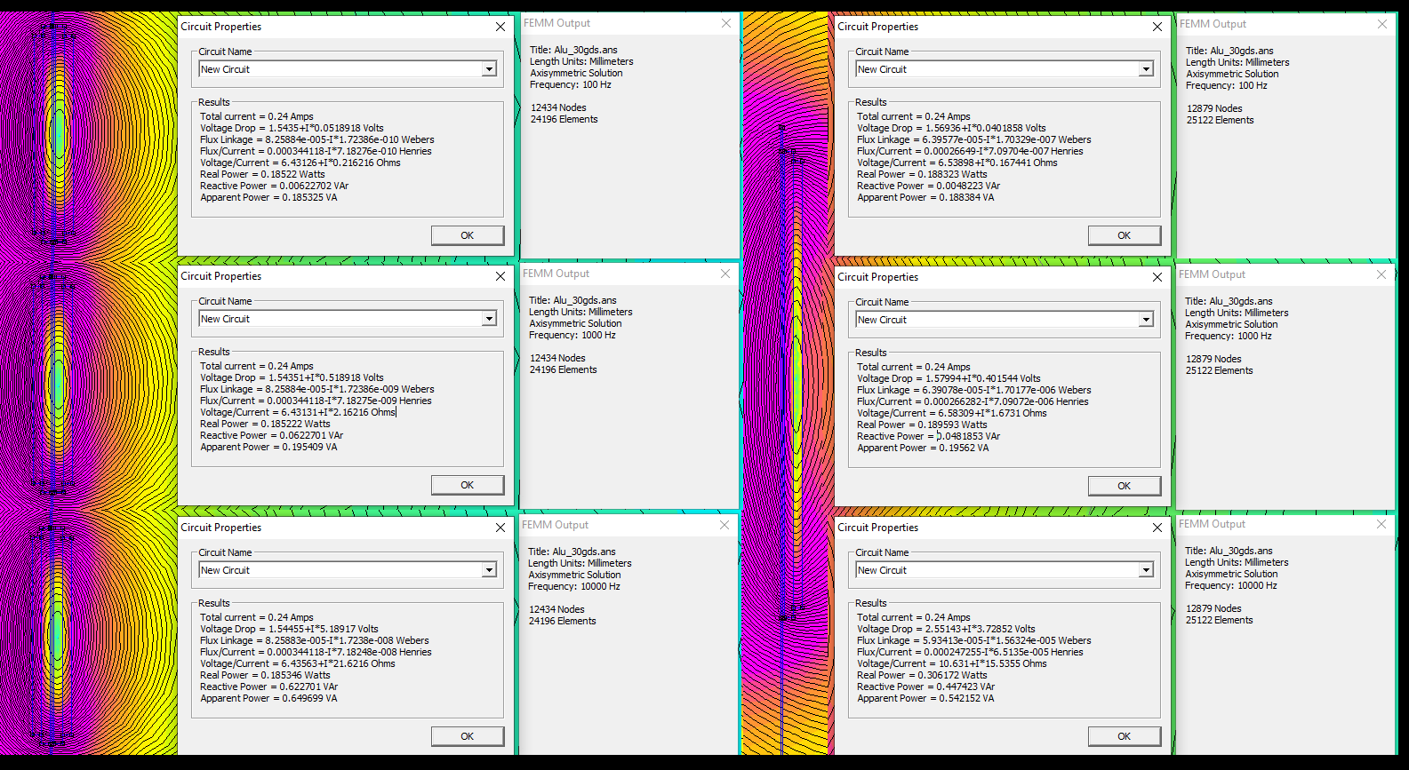

4 слоя, каркас медь 0.08, общее число витков 68, слева каркас внутри, справа каркас между слоями
4 слоя, каркас алюминий 0.1, общее число витков 68, слева каркас внутри, справа каркас между слоями
там три нуля после запятой.
Гдэ?
Вот блин.... недоглядел... во второй картинке там три нуля после запятой.

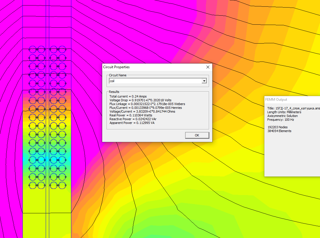

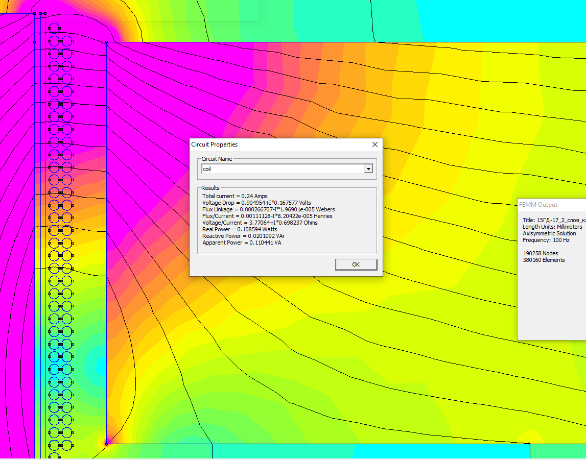

А мне вот интересно стало, эта прога что рассчитывает? Она пропускает ток стабильной величины через катушку, а далее она учитывает что катушка движется в магнитном поле или не учитывает?
В данному случае, катушка неподвижна, ток константа для любой указанной частоты.
А что бы заставить катушку перемещатся в пространстве, нужно писать скрипты Lua, но мне пока лень.
можно через консоль прописать скрипт и тогда будет учитывать но есть одно но - не имеет смысла ДО соответствующих замеров готового уже собранного динамика. И работы там на 2 часа...
Ранее "грааль" искал в этом вопросе но пришёл к тому что т. с. % попадания в необходимое зависит ещё от кучи куч параметров которые в фемме не прописать.
Хммм тут попутно возникает второй вопрос - в проге можно сделать стабильным напряжение, а не ток? Просто привязка к току не совсем удобна особенно когда УНЧ является источником напряжения, а не тока.
