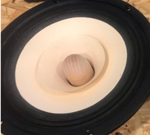

В одном случае катушка находится в одной плоскости, а если вы два динамика разнесёте по глубине, то и катушки у вас будут в разных плоскостях.
Но и дудка по отношению к основному диффу тоже считается излучающей площадью в другой плоскости. Если бы было все так гладко, почему возникают провалы\пики на ачх у якобы "идеального" динамика? Возникают потому что кроме бяк в виде выхода и п.режима есть и интерференция этой самой дудки с основным диффом. А теперь добавьте еще что вч у типичного конусного динамика исходят от самого центра, а дудка этот центр просто накрывает, добавляет собственный вес и превращает спад справа в крутой обрыв.
То есть, вч там идентичные натуральным.
Но она здоровая, смотрите в профиль - почти на уровне "ушей" корзины p.s. ну ладно, чуть меньше

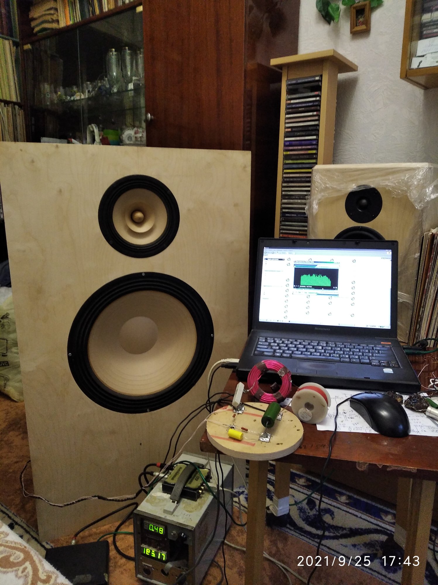

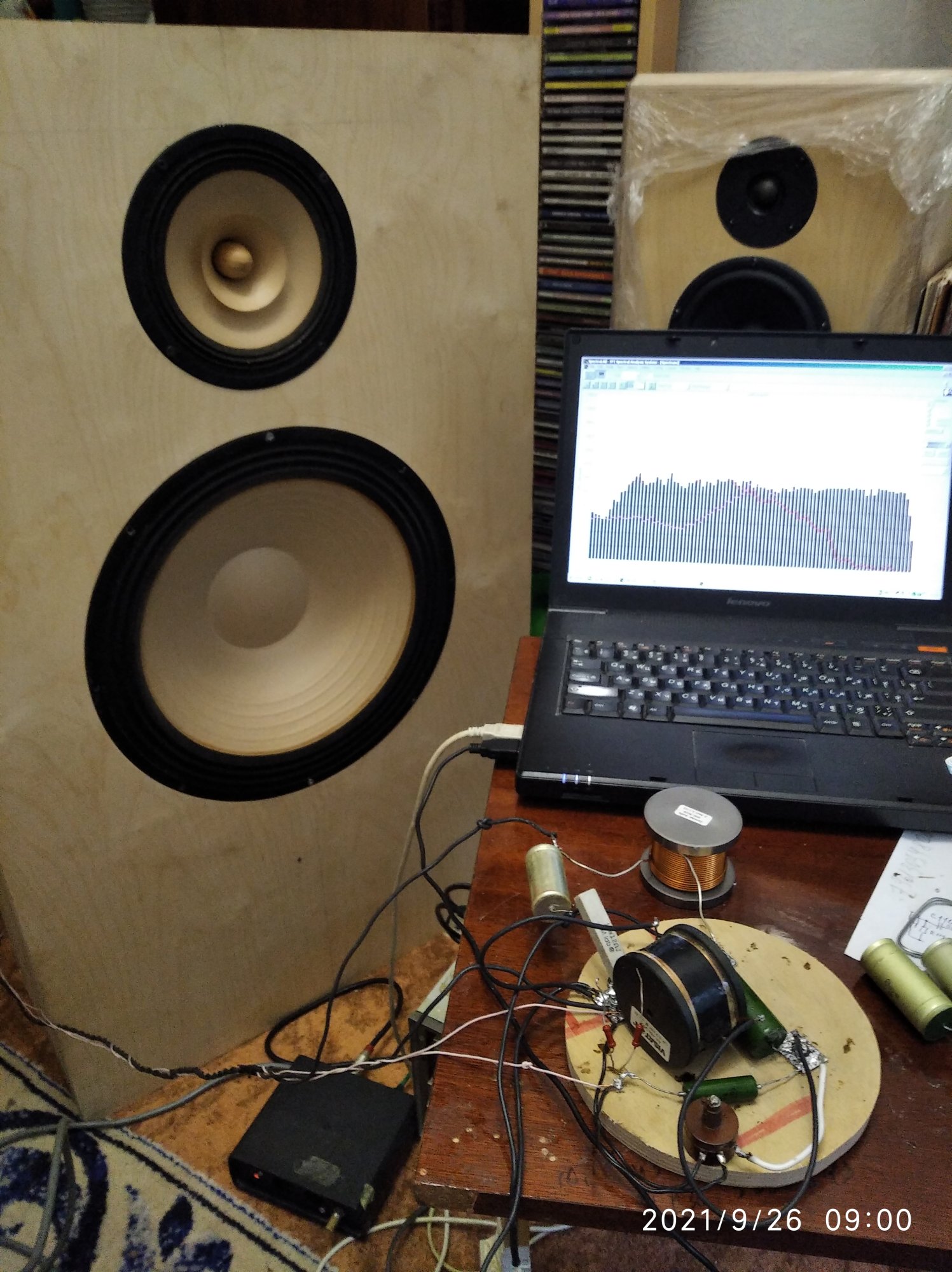

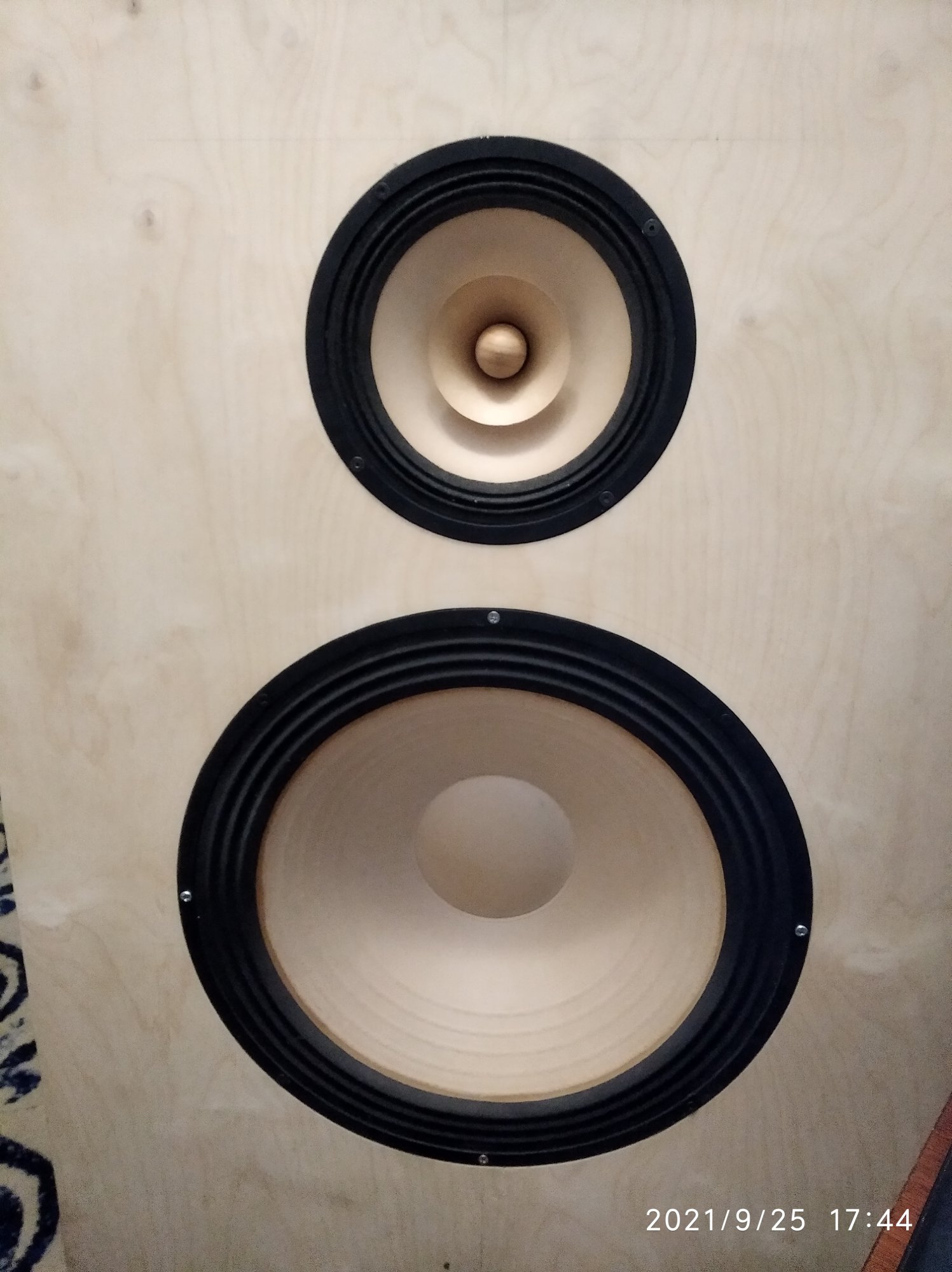

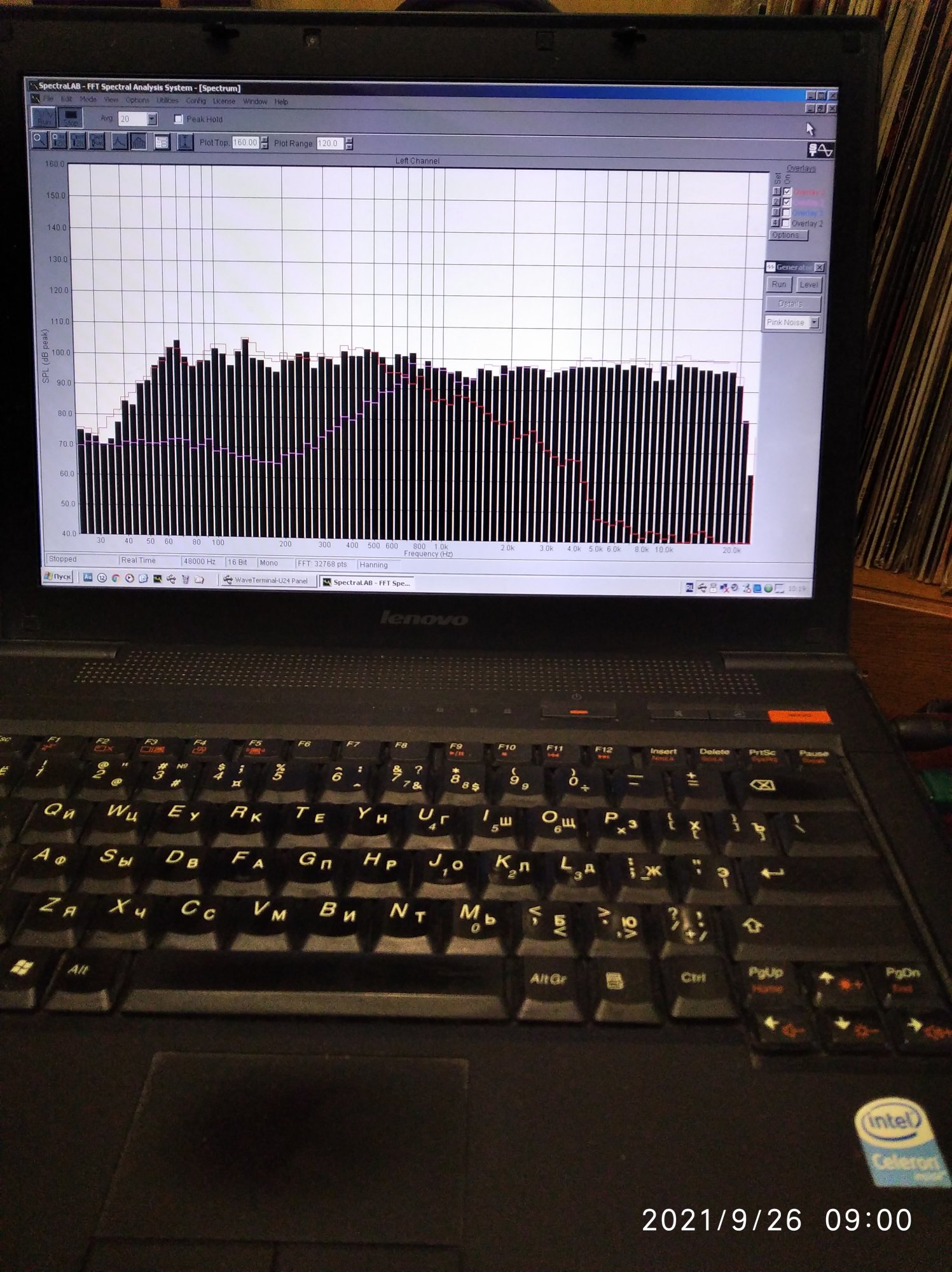

Не эти ли дровишки от лопаты,дяденьки всезнающие?
А точнее,волки позорные. Дураки и пустобрёхи. Уймитесь.
Вам до этих шедевров 10 верст г-ном плысть.

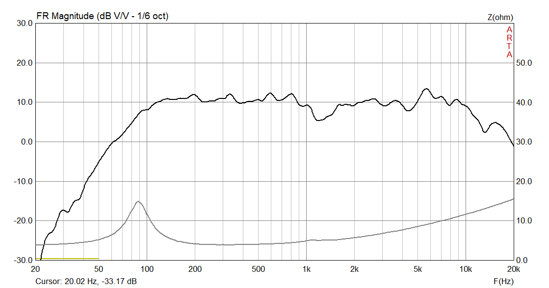

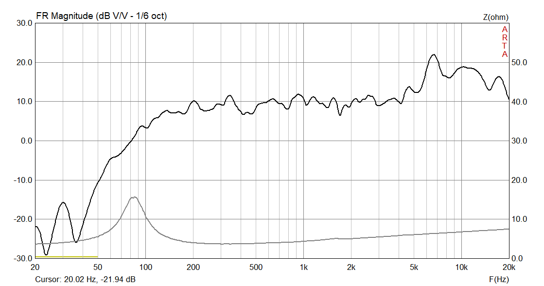

Возвращаясь к индуктивности, и опять наверное я буду повторятся в написаном, скорее всего где то в теме уже мелькало.
Вот два идентичных динамика 5", и что у них одинаково:
- диффузор
- пластиковый пыльник
- звуковаые катушки, высота намотки 6мм
- рамы
- ц.шайбы
- подвесы
- индукция в зазоре 1Тл/1Тл
Что различается:
- магниты
- керн 25мм, высота фланца 4мм без КЗВ
- керн 25мм, высота фланца 4мм, КЗВ
- основной резонанс 84/88Гц (разброс параметров подвесов, а может и шайб)
И как итого:
без КЗВ
с КЗВ
Замечание! излом на 1.2кГц следсвтие воздействия солнечных лучшей на диффузор, он немножечко пропитался смолами из старого ППУ подвеса, который от того же солнца просто сгнил. Ну и как следствие явно выраженный выход из поршневого режима немного раньше чем положено для такого размера головки.
achx-aie-5-ki-jpg.79025
То что в нижнем регистре изменилось, это разница в электрический и полной добротности (заводская Qts 0.9/с КЗВ Qts 0.53). А вот что делать с этим прострелом сверху? Уши этот волдырь сверлит просто дико, Слушать можно, наверное, но если только 60+ возраст.
Вот в данном случае, у меня вопросов больше чем ответов.
- Рассуждать на тему индуктивности как об отдельном параметр, в констексте динамической головки, скорее всего глупо и не верно в корне, применив КЗВ, и тем самым осадив рост индуктивного сопротивления вверх по частоте, вылезла грыжа. Да с измененим угла замера АЧХ на 30 гадусов, эта грыжа проседает, но слушая в лоб такой излучатель, это не для слабонервных (мои уши не выдерживают такое)
- Ну например то что изменилась добротность, ну да это хорошо, можно использовать другие экзотические оформления корпуса, кроме палки. Но всё равно в конкретно частном случае ничего не изменилось, в ЗЯ это Fb 100Гц+, так что тут я не буду строить какие тёмные заговоры.
- Может быть есть еще что то за пределами осязаемого глазами, например КНИ, самому стало инетресно но это стоит проверить.
ИМХО (IMHO) лично моё скромное мнение, что индуктивность это один из многочисленным параметром, который задаётся как одна из контрольных точек исключительно при конструировании динамической головки. И так просто взять и дать ответ, да, нужно меньше, да нужно больше, просто невозможно.
P.S. То что там кому то, перемотка котушки по Партриджу или Конюхову с Проживальским и КЗВ туда же, дала условный положительный результат, еще нужно понять, где и что изменилось в плане определения слова положительный. И не факт что применив какой то из метовдов доработки, он так же одинаково полезен другой динамической головке.

Новоделы на любителя вместе с затычками и заглушками керна.
Я в сторону старья на кобальте уже ушагал, так что плыть мне ни куда не надо за ровной ачх, звук на кобальте мне больше понравился, чем на феррите, от всех ферритовых уже избавился и ровная ачх ещё не говорит о том, что звук с черенка понравится.
