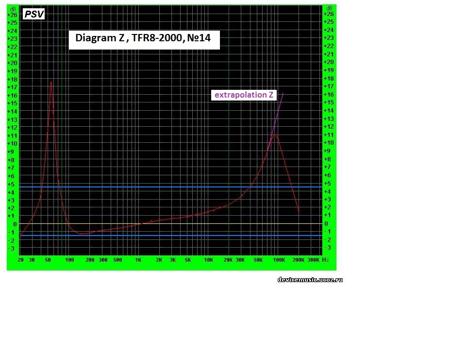

Z выходит на максимум в районе 35-40 кГц (7,2 кОм) и дальше плавно снижается из-за межслойных ёмкостей до 1,8 кОм на 200 кГц. Как бы работает "встроенная" цепочка Цобеля-Буше.

Эффект мехслойных ёмкостей звуковой катушки наблюдал и на широкополосниках TFR8-1-2000, номинальным сопротивлением 2 кОм. Выход на максимум Z у них на частоте 90 кГц. На графике видно наглядно.

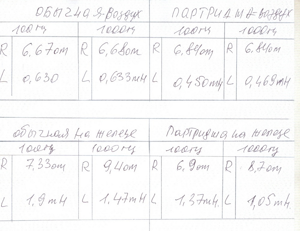

Перематывал только одну пару. Сергей Алеф вроде именно так же делал. Вот данные тех катушек на 25ГД-26Б:

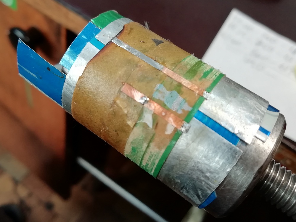

Пара восьмиомных НЧ динамиков. Катушки были духслойные, стандартные. Было решено перемотать их на три слоя.
Был применён провод то ли ПЭЛ, то ли ПЭВ диаметром по меди 0,25 мм, по лаку 0,28 мм, сопротивлением 0,348 ом/метр.
Три слоя. Нижний - 48 витков, средний - 47 витков, верхний/наружный - 46 витков. В итоге 141 виток.
Начало катушки с нижней части каркаса. Вывод организован по тепловому зазору каркаса катушки.
К сожалению сопротивления катушек постоянному току проверено не было. Только Измерителем иммитанса "Е7-15" на фиксированных частотах в 1000 и 100 герц соответственно.
Катушки динамиков после перемотки и на воздухе:
№1. R=6.57/6.53 ohm; L=0.991/0.98 mH.
№2. R=6.58/6.56 ohm; L=0.995/0.99 mH.
Динамики собраны, катушки зафиксированы проставками в зазоре:
№1. R=10.5/6.98 ohm; L=1.65/2.71 mH.
№2. R=10.5/6.98 ohm; L=1.66/2.72 mH.

№1. R=11.1/7.32 ohm; L=1.58/ёмкость.
№2. R=11.3/7.22 ohm; L=1.56/ёмкость.
А провод к шинке - пайкой?
А к шинке да, пайкой. На НЧ использовал толщиной 0,09. На СЧ толщиной 0,05. Ширина шинки/ленточки подгоняется под сечение применяемого провода.
Делал по просьбе товарища 2 катушки с обратными витками и 2 катушки Партриджа (на фото). Присылали четыре каркаса от 10ГДШ-1-4. Фото плохие, но основное видно. Пайки после намотки обрабатывались.

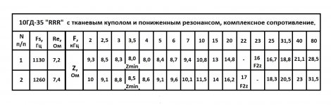

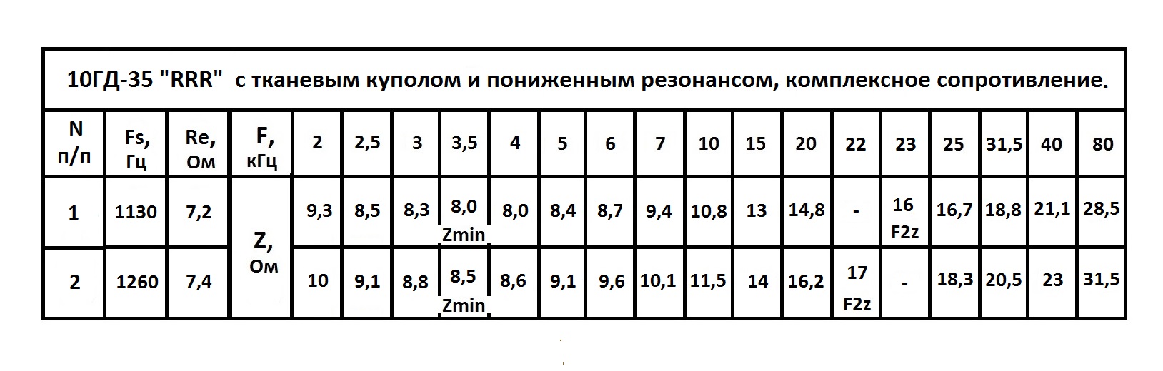

Пара доработанных на понижение резонанса 10ГД-35 "RRR", для апгрейда "S-90" без замены диффузора 20ГДС-1 и стыком полос на 4 кГц.
Катушка на фольговом каркасе, провод с температурным индексом 250 градусов.
Купол с большим подъёмом, чем рижский, с узким полутороидальным подвесом.
Как видно по Z, девиация комплексного сопротивления в самой чувствительной зоне работы фильтра, 2,5-5 кГц, незначительна, в пределах 6-7%, подходит идеально.
По F2z эта пара рекорда не ставит, 22 и 23 кГц.
Импеданс измерен до 80 кГц, что может пригодиться для уточнения цепочек Цобеля-Буше выхода усилителя мощности.

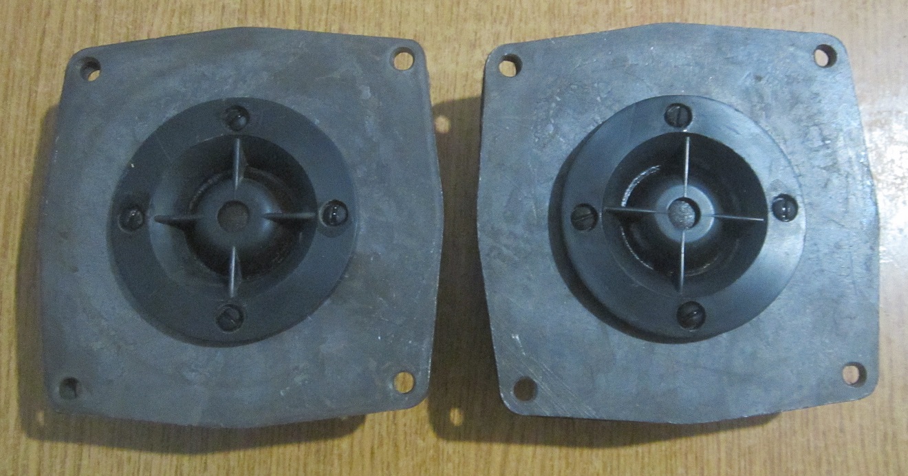

30ГДС-1, "Красный Луч", 2 шт . Девиация Z в диапазоне 0,5-20 кГц 8,2...32 и 7,1...29 Ом (ср. 300%); F2z 5 кГц.
30ГДС-1, после апгрейда, та же пара. Девиация Z в диапазоне 0,5-20 кГц 6,8...11 и 7,1...11,3 Ом (ср. 60%); F2z 40 кГц.
можно узнать какой апгрейд производился?

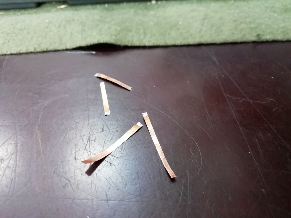

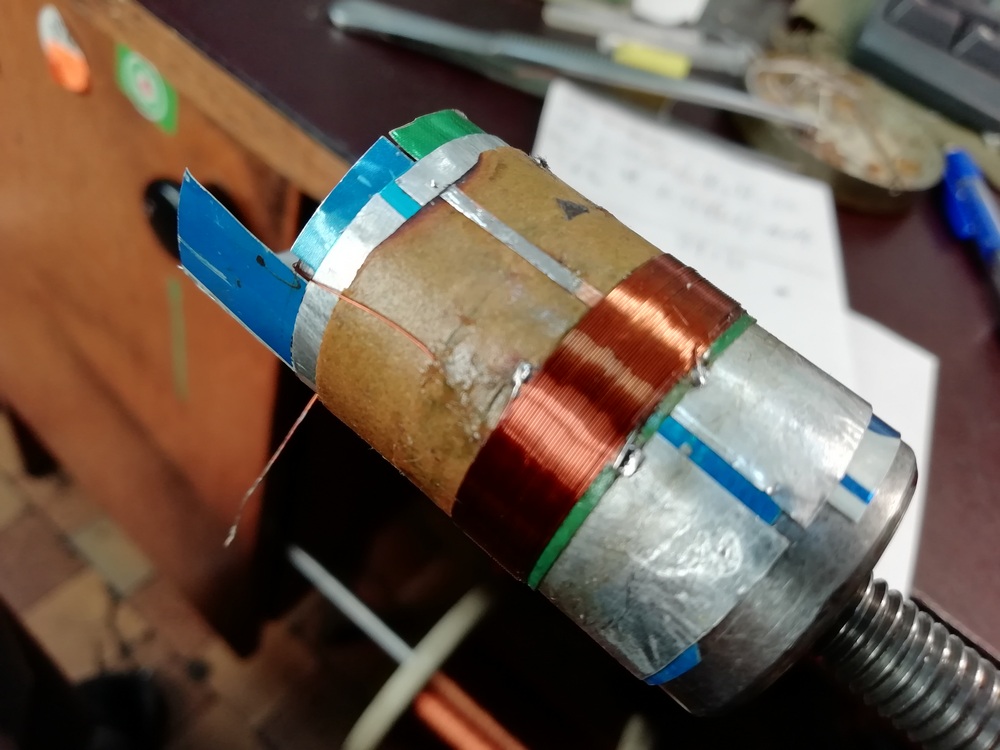

Медный колпак возвернул на керн. Он при разработке 30ГДС-1 был в конструкции, а производители, паразиты эдакие, убрали для удешевления.
ЗК катушка Кондо, с противовитком по середине намотки. Каркас катушки 50 мк. Аl, провод и клей с температурным индексом 250 и 300 градусов соответственно. Выше обмотки на каркасе бумага 80 мк. Под выводами провода с обмотки катушки проложена "противовспышечная" полоска медной фольги шириной 2 мм, толщиной 0,05 мм, длиной от обмотки до гибких выводов.
Гибкие выводы импортные, "серебрёные", витые.
Диффузор и пылезащитный колпачёк пропитаны герленом.
В окна рамы плотно установлены войлочные вставки ПАС из жёсткого синтетического войлока. Они снаружи промазаны пластилином. Оставлены не замазанными только два участка, на противоположных окнах, площадью примерно по 2 см2. ПАС снизила механическую добротность с 7,8; 8,4 до уровня 0,84 и 0,91.
Полная добротность при работе от источника с нулевым выходным у этой пары 0,44 и 0,47.
После всех этих сложностей 30ГДС-1 по отзывам почти не уступает по звуку конструктивно навороченным мягким СЧ купольникам 50 мм. с центрирующей шайбой.
Спасибо за подробное описание!
А что значит "противовспышечная"?
Теплоотводящая фольговая ленточка, против плавления мелкого проводника, со вспышкой и прожиганием диффузора. Иногда приходится подпаивать провод к ленточке в её начале.

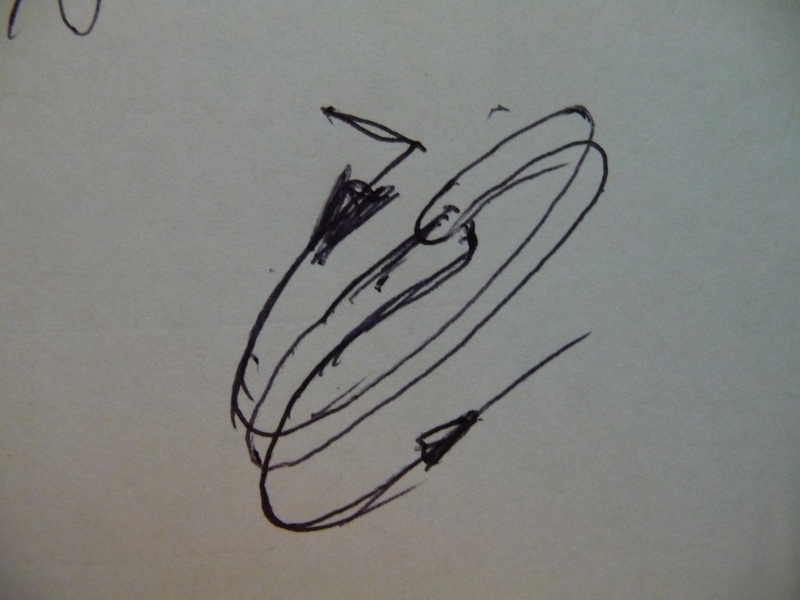

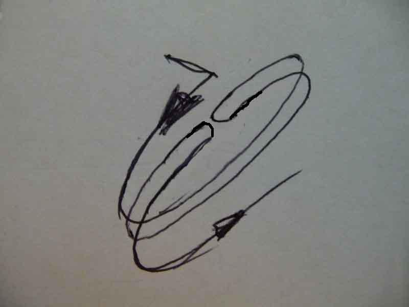

ЗК катушка Кондо, с противовитком....
Про катушку по Кондо вообще ничего не известно. Михаил Ураков, от которого и "пошло" имя Кондо в данном случае, вспоминает лишь странный узелок в катушке динамика и сам делает нечто подобное. Что за узелок не скажет даже под пытками. Поэтому "противовиток" или "обратный" виток к катушке Кондо не относится никак. Именно в данном случае. М.Ураков советовал мне его "перехлёст , обратный виток" запатентовать.
Все мои попытки раздобыть информацию по "узелку" накрылись медным тазом. Даже в его конторе в Японии ничего не знают про такой "узелок". Вполне возможно, что М.Ураков лишь пытался поднять свой рейтинг и продажи.
Однако ему благодарность от меня (лично ему в сообщении говорил спасибо за мои телодвижения в этой части).
Противовиток получился из перехлёстнутого витка провода. Перехлёст условно и можно обозвать "узелком"
И, чтобы из подобного перехлёста не получилось "КЗ" в процессе эусплуатации, я решил этот виток укладывать так
Спасибо за подробную информацию.
Укладывал по второму способу, поминая по чём зря японца, и всю дамскую часть его родни до седьмого колена.
С помощью временной фиксации петли тонкой, но жёсткой ниткой. Способ лучше коварного "пробойного" узелка.
Вот как всегда, неправильное, и взятое с потолка название так и останется за этим "коленцем" намотки катушки.
Я не один раз уже описывал, что фиксация загибов очень хорошо производится капелюшечкой суперклея. Главное в момент укладки не тягать провод от души. И совсем необязательно укладывать "петельки" своими вершинками фактически вплотную. Одного миллиметра между, уже вполне достаточно.
Впритык укладывать нельзя и по другой причине. Радиус изгиба там такой, что по любому будут микротрещины лакового слоя. Если стыковать в лоб, витки может закоротить.
Стягиваюшую петли кевларовую микронитку срезАл после полной сушки катушки.

Вывалилась тут неожиданно рукотворная "табличка" сравнения результатов измерения обычной и перемотанной по Партриджу катушек. Какие динамики я перематывал, кому? Я уже не помню. Но вероятность одинаковости: количества витков, диаметра провода, геометрии катушек, Re, почти 100%. Подвижек и МС 100%.
Измерения как обычно измерителем иммитанса Е7-15 на воздухе вне МС и в собранном виде.
Трансы с такой вот хитрой намоткой перебросом слоя мотают продвинутые мотальщики, результат заслуживает внимания. Что это дает в двухслойной катушке динамика- я предположить не могу.

На выходных было время и я решил проделать маленькую лабораторку.
Намотал три катушки:
1) обычным способом виток к витку слой на слой три слоя.
2) первый слой с противовитком, второй виток к витку, третий как первый.
uzelkk_2-jpg.24063
3) три обмотки одна поверх другой и скоммутированы как на схеме ниже.
Все три катушки были намотаны одинаковым проводом (ПЭЛ 0,38) и имеют одинаковое количество провода, первый слой 33витка, второй слой 32, третий 31, всего 96 витком.
Замеры проводились китайским RCL- метром. Цель определить в каком случаи будет наименьшая индуктивность.
1)
в воздухе L=0,2mH R=1,6 Ом
c отверткой внутри L=0,26mH R=1,6Ом
2)
в воздухе L=0,15mH R=1,5 Ом
c отверткой внутри L=0,19mH R=1,5 Ом
3)
в воздухе L=0,17mH R=1,5 Ом
c отверткой внутри L=0,22mH R=1,5 Ом
Получается вторая катушка с противовитком в первом и третьем слои имеет самую малую индуктивность и меньше остальных двух реагирует на металлический сердечник внутри.
