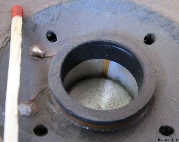

Запомнились эти АС в журнале стерео/видео. Поддержу на счет жесткости подвеса. Мастер купил новые подвесы и с ними динамик не выходит на родной резонанс (но как он мог определить резонанс с рассыпавшимися подвесами?). Понятия для подвеса мягкий, средней жесткости и жесткий это вилами по воде. Тут нужен опыт - многократные заказы. К примеру, я брал ЦШ средней жесткости и мягкую, а по факту они все подходят для понятия жесткая. Вместо гвоздя можно было что-то другое придумать, в общем работа для рубрики "я починил".
Еще один пример заводского утяжеления в 15гд-17 https://ldsound.info/25-gdn-4-4-15-gd-17/ в виде резинового кольца:
У меня в Хитачи_Лод тоже возле катушки стоят резиновые колечки. Но по факту от них "утяжеление"-так себе, на пол-Герца. Слишком лёгкие для 12"алюминиевого подвижки. Мне кажется они больше для демпфирования резонансов обратки ударной волны от металла диффузора в катушку. Вот только не понятно-почему они круглого сечения, а не лентой. М.б. из-за того, что 70-года изготовления.

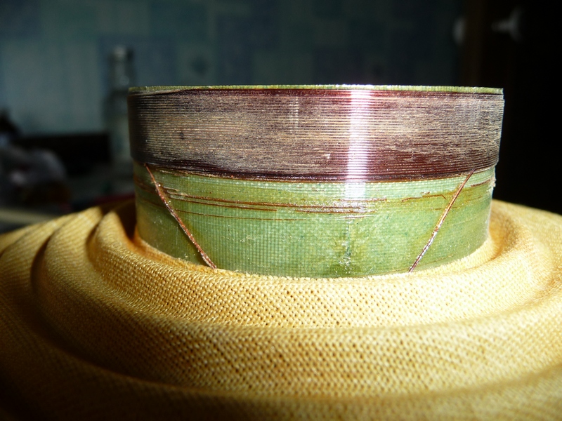

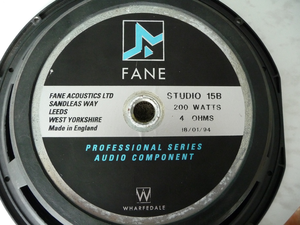

Не поленюсь. Ещё раз отошлю к сообщению за №5. Оригинальные, ещё никем не копанные, мной впервые вскрытые, 8" таннойчики.
Иначе я начинаю после 50 лет инженерного стажа терять веру в то, что я понимаю техпроцессы при поточном производстве.
Это не всегда поток. Для другой модели, эти же динамики могли быть без утяжеления.
Мне например попадались чисто английские 15". У которых просто была отмотана катушка с её верхней части. Подвижка была с восьмиомной катушкой, отмотали - стала четырёхомной. Поменяли стикер и вся недолга. Потоком шла восьмиомная, понадобилась четырёх омная и оба-на!!!
Как и Анатолий Вассерман, открытым текстом заявляю, что я первый кто влез в эти динамики после заводской сборки.
На Диатонах, на Техниксах видел подобные.
Они же совсем не для утяжеления. Как и магниевые, цинковые, алюминиевые колечки.
