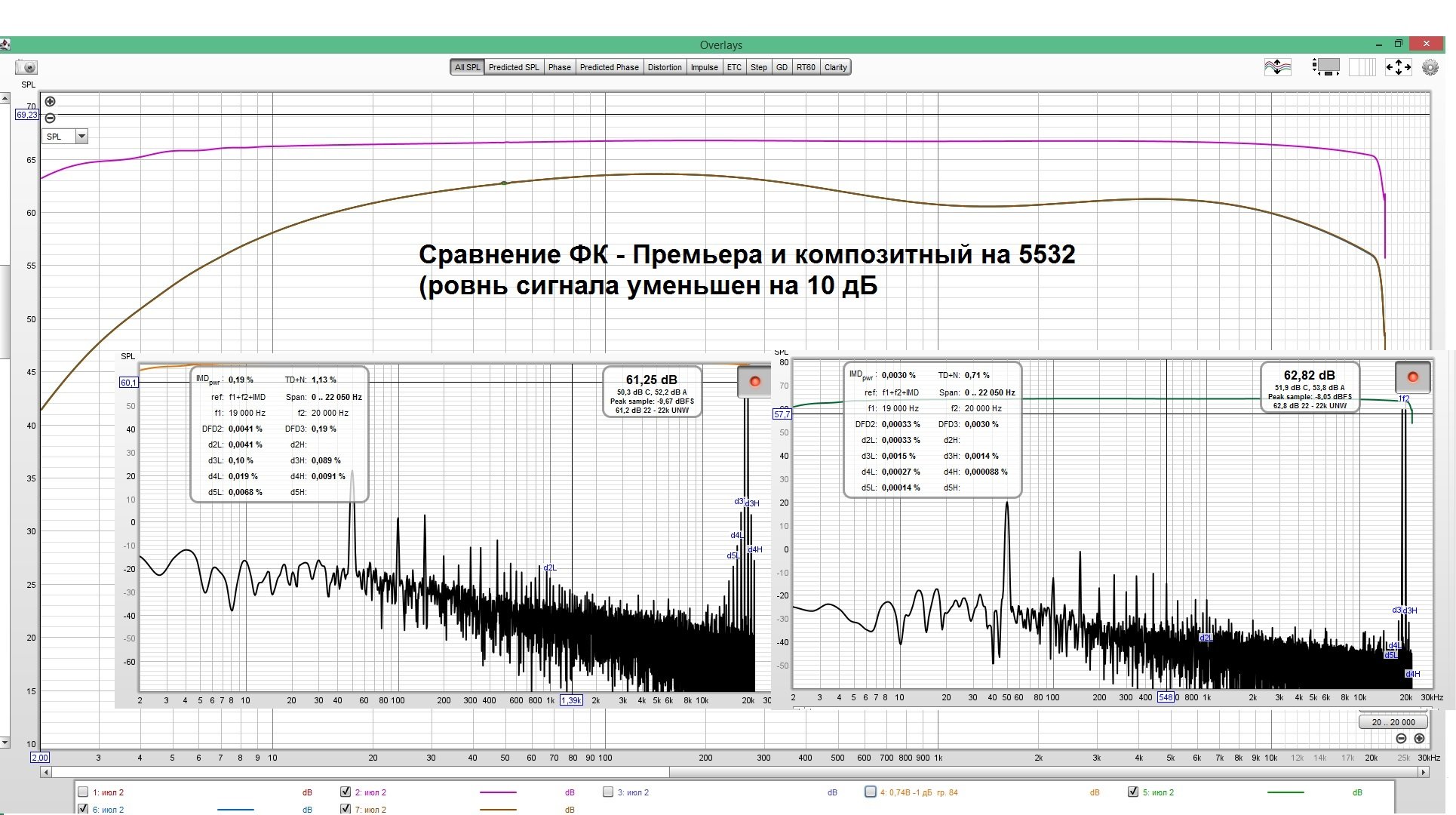

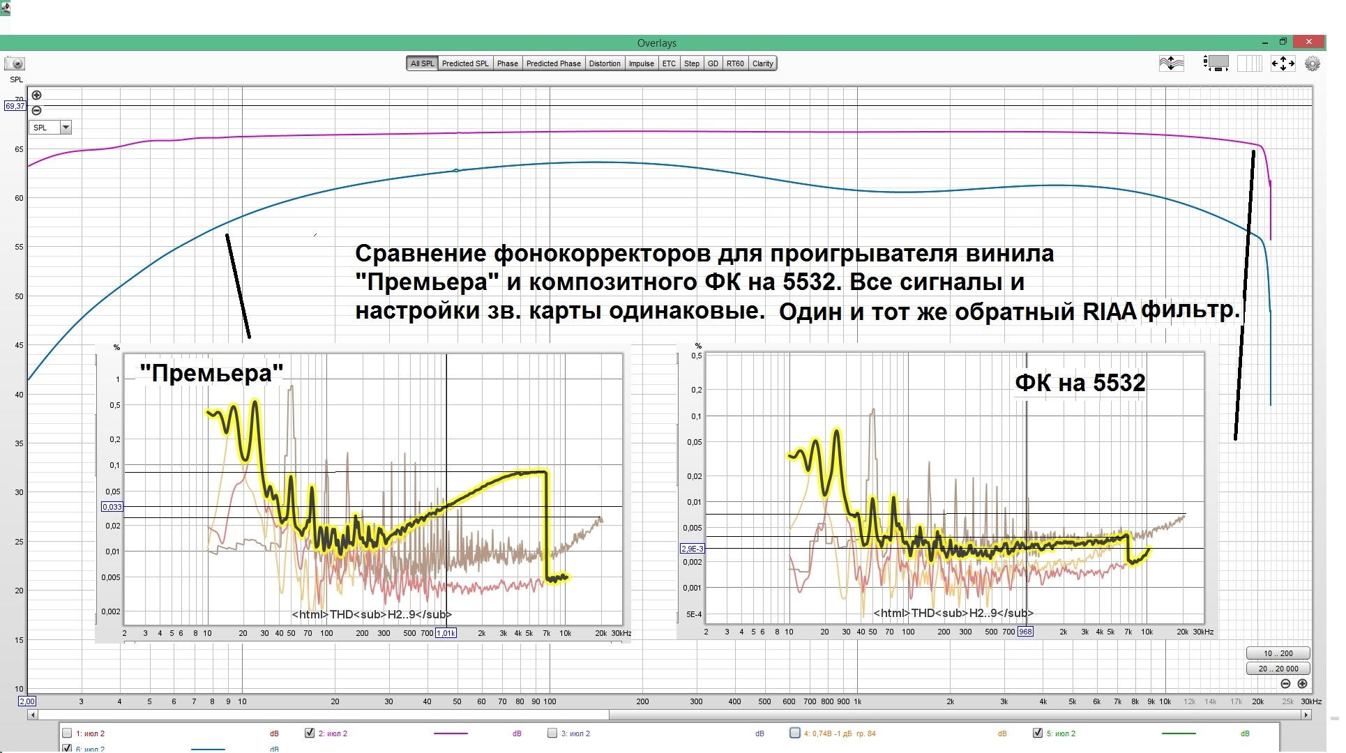

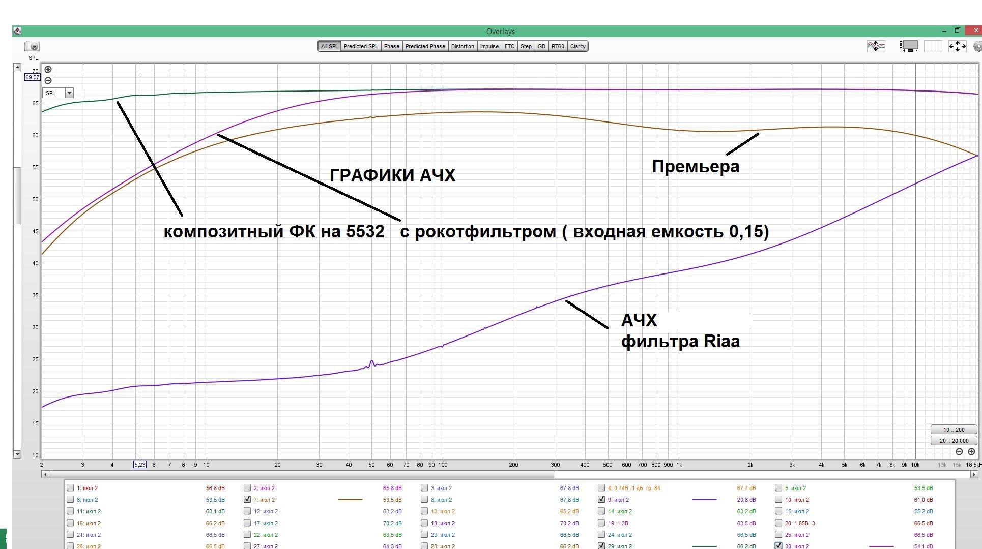

Это прошлый век. И Покажи графики в сравнении, например с Премьерой - разработкой РФ радиотехнической промышленности последних 2-3 лет.
А на выходе там абсолютный ноль по постянке. _hm_
  • Сравнение фонокорректоров для проигрывателя винила Премьера и композитного ФК на 5532..jpg
    349.3 KB · Просмотры: 9
    366.7 KB · Просмотры: 8
    294.1 KB · Просмотры: 7

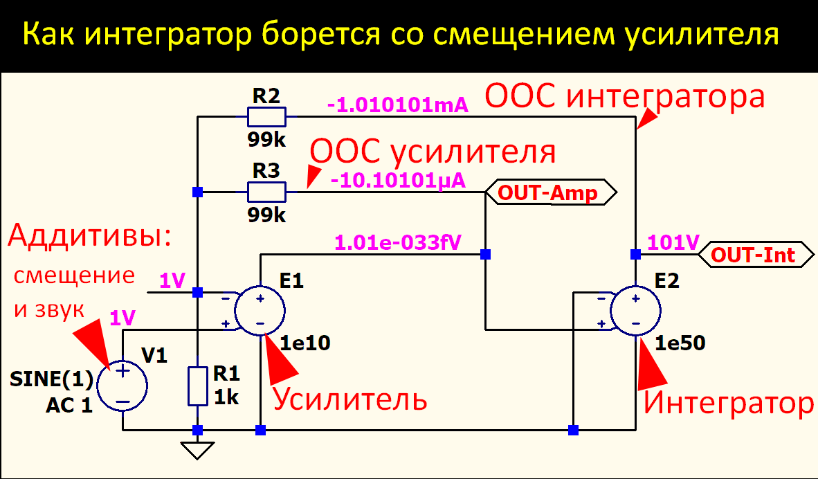

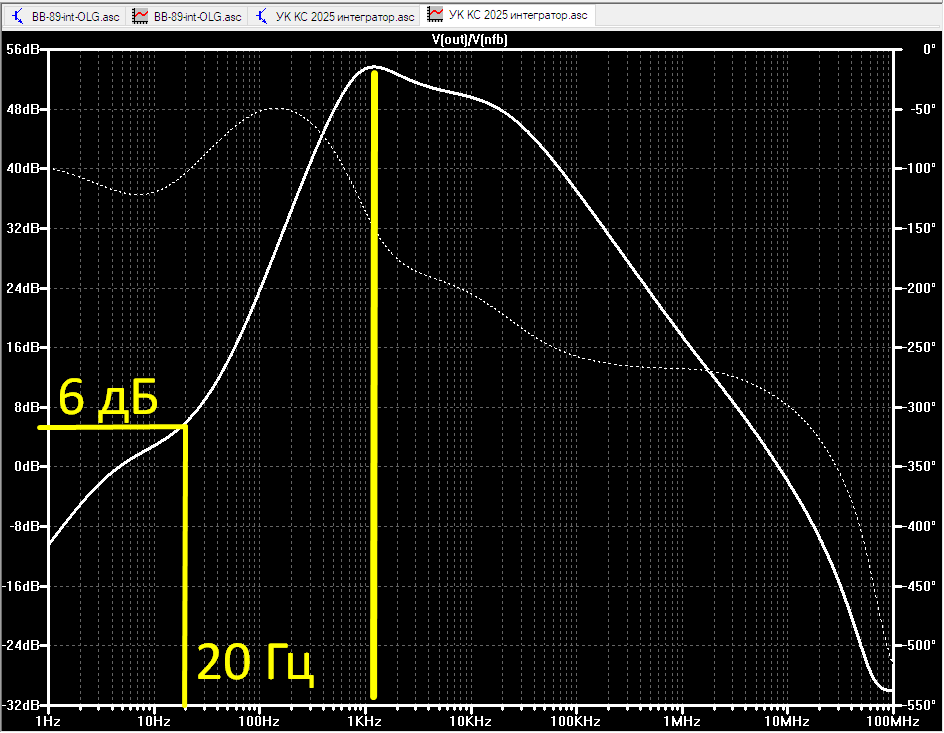

Потери петлевого от неправильно спроектированного интегратора.
Миллер сюда не входит, он в местной ООС ВК
Корректор - сам по себе местная петля в составе глобальной петли интегратора.
Не понял, да?! И как тебе это удалось?
Именно потому, что петля корректора - местная, а интегратора - глобальная, плследний и давит звук на выходе корректора.
Это очевидно.
Тогда или
меряй петлевое только интеграторной, как глобальной,
или включай Миллера в расчёт, как такую же местную петлю, как и сам интегратор.
При любом раскладе, если не мерить местные петли, то корректорная РИАА-петля расчёту не подлежит.

Виктор, откуда ты взял 1 мА против 0.01 мА. Даже если взять что на выходе интегратора полное напряжение 15(18)В, то 15/56000=0.27 мА! По петле ООС что скажешь? Почему ты забываешь про их комплексность и соответственно зависимость от частоты?
Там всё нарисовано. Открываем "Физику", читаем закон дедушки Ома, считаем на арифмометре. Арифмометр берём у Сухова: один хер, он ничего самого важного ему не показывает.
Тут нету микросхем. Тут условные усилители, и им выдать 100500 гигавольт - детская забава.
Многое. Спрашивай. Или перечитай тему, только не флудим, как Сухов.
А тут ты брешешь. Читаем тему и на каждом графике понимаем: ты сбрехал.

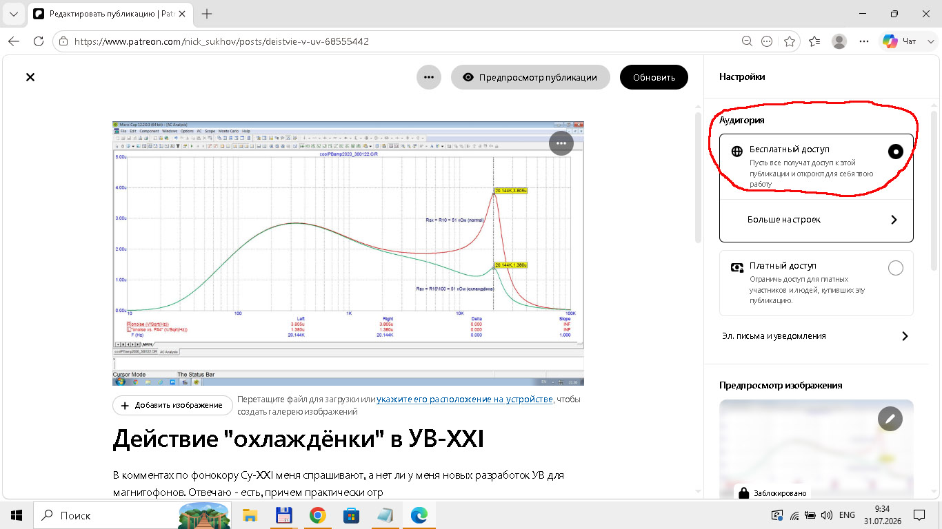

очень умно тыкать недоступные ссылки.
Серёга, он поступает правильно. Если не можешь доказать и собрался опозориться,, так хоть пусть по 3 доллара заплатит каждый свидетель фиаски.
