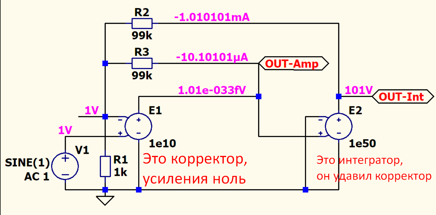

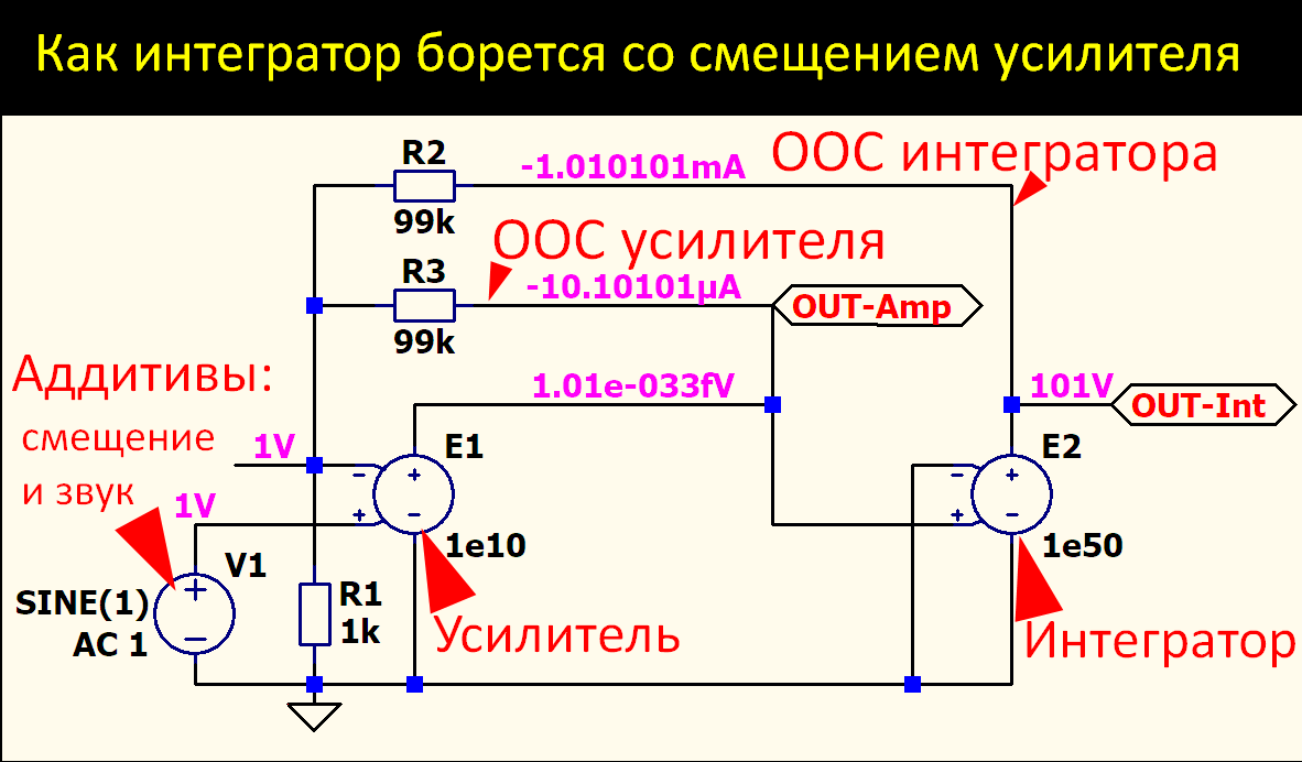

в чем проблема с интеграторами?
Смотри.

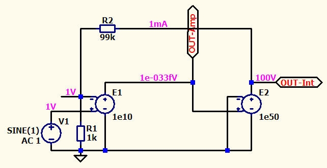

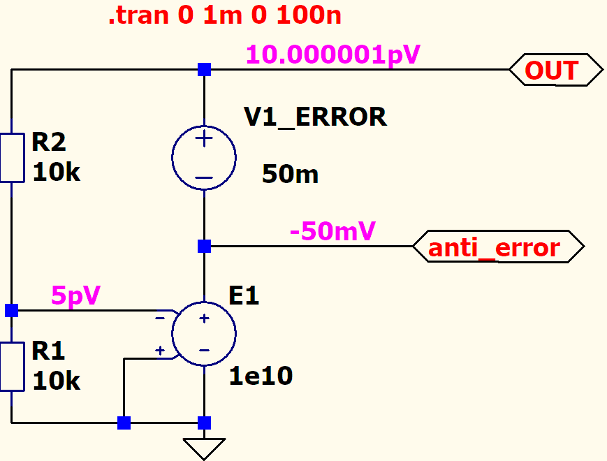

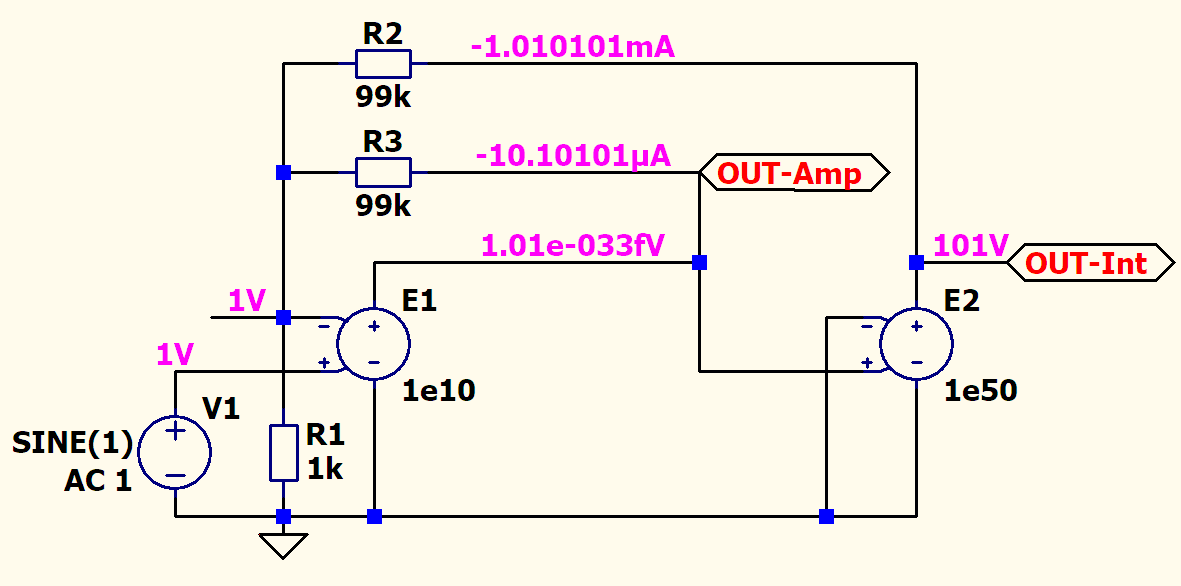

2. ООС поддерживает на нижнем резисторе делителя ООС такое же напряжение, как на +входе. Раз.
2. Теперь в этот резистор вливается ток двух петель ООС: одной пассивной, и одной - усиленной ОУ.
3. И этот второй ток, что понятно и дегенерату, вытесняет первый, просто потому, что он больше - за ним ОУ с Ку 140 дБ, то есть, вытесняет полностью по закону Кирхгофа.
4. И корректор прекращает подчиняться собственной, звуковой ООС РИАА, и начинает слушаться сдвинутого по фазе, искажённого и зашумленного тока петли интегратора.
5. Тогда один деятель, не ощущая в себе сил понять и признать, что он накосорезил, начинает говорить, что петлевое двух разнофункциональных петель надо суммировать, потому, что так не видно, как он набокопорил.
И тут конечно, всё сразу делается хорошо, так как провал маскируется прибавкой Ку ОУ 140 дБ минус Кделения делитля интегратора, итого - пара десятков тысяч раз усиления, что позволяет вместо покаяния ао вретище залезть на пьедестал и требовать уваженич к таланту.

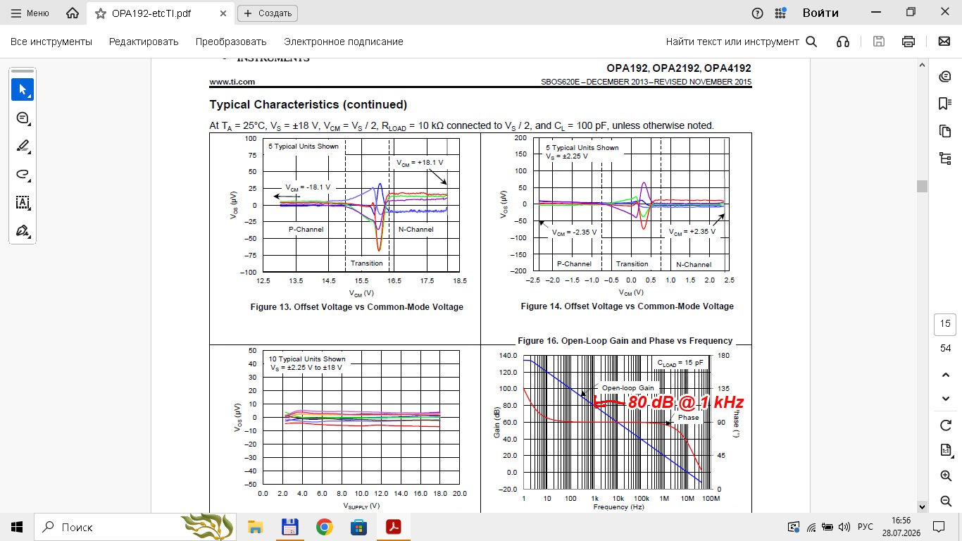

подсказать, какое петлевое у ОРА192 на частоте 1 кГц при усилении без ООС = 80 дБ, а с ООС интегратора = -70 дБ ? = 80+70 = 150 дБ.
Только малахольные суммируют петлевое разнофункциональных петель. Я - не малахольный
Задаю задачку для домохозяек: ОУ ОРА192 без ООС на частоте 1 кГц имеет усиление 80 дБ (это фига 16 его даташита, в аттаче). Местная ОС на кондёре 1 мкФ задает ему усиление на 1 кГце , равное минус70 дБ. Какая при этом глубина ООС этого ОУ в этой схеме? не 80+70 = 150 дБ ? _dadel И пусть типір Жуковский объяснит Смершу, что операционник, у которого по даташиту при усилении G=1 клир THD+N=0.00008%, при усилении -70 дБ будет иметь THD+N в 3162 раза меньше. Компренэ ? Это ж должно быть понятно любому компараторщику.

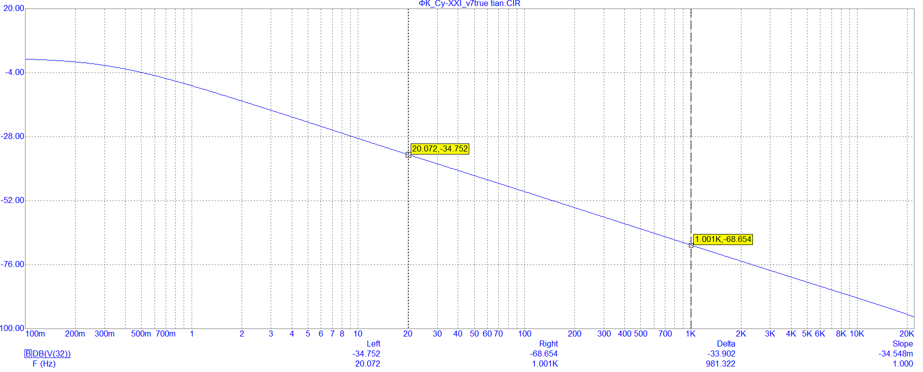

Такая: чем больше суммарное петлевое двух разнородных петель, тем больше торба АЧХ корректора. В идеале он и вовсе звука не усиливает:

Вооот. Уверенно выходишь на понимание законов Кирхгофа. Осталось понять п.1 поста 66: напряжение на -входе повторяет входное.
И сложить 2+2: ООС интегратора на 140 дБ сильнее ООС корректора, а общее напряжение на -входе не может превысить входное,
Вопрос: из какого тока это напряжение сформировалось?
А какая ООС не работает?
Вспоминай дедушку Кирхгофа.

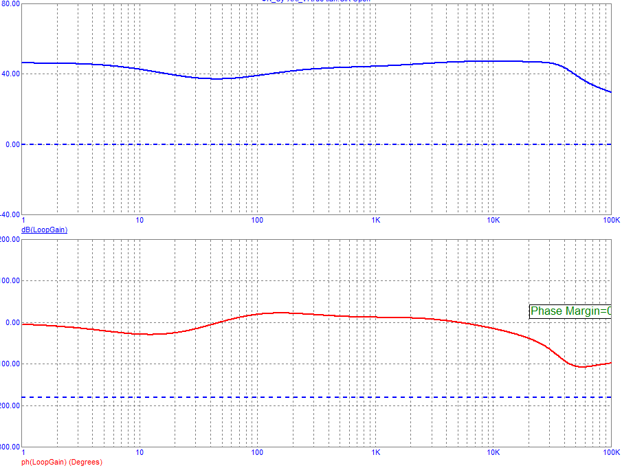

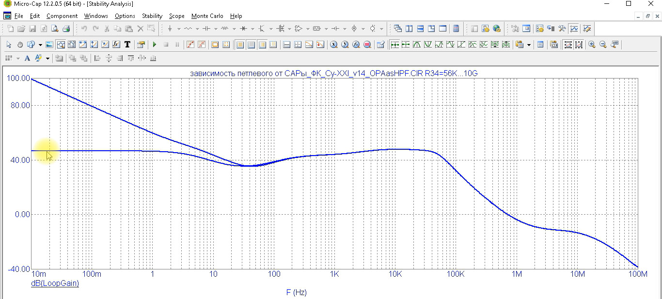

не на 140 дБ, а на 90 дБ (собственное петлевое трёх каскадов фонокора = 50 дБ от постоянки до 60 кГц), и только на постоянном токе (т.е. в зоне работы САРы по постоянке). А на частоте 30 Гц петлевое интегратора уже меньше петлевого основных транзисторных каскадов, т.е выше 30 Гц влияния САРы просто нет. Да и ниже оно никому не мешает (кроме ссакитариуса), а только помогает. Онлайн симуляция в моём кине про это с 11й минуты.

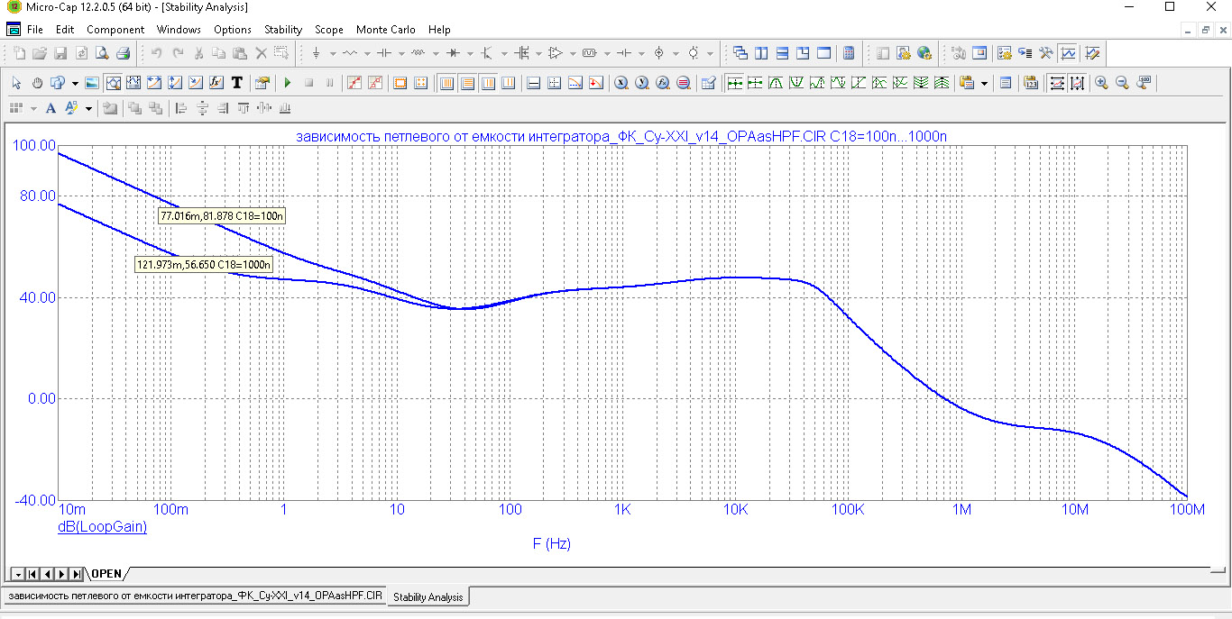

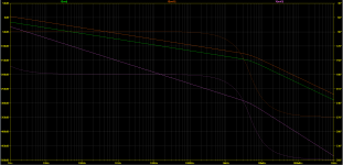

Ты куда подевал САРу с Миллером, - или после моего кина бобик здох ? ЗЫ. То, что ты никохда не освоишь Микрокап, это всем уже понятно. Но видеоредакторы тебе так же недоступны как велосипед? Надоело уже годами смотреть одну и ту же твою статическую картинку с "Е2-Е4", такое видео никто смотреть не будет.
Нашёл же ты, чем похвастать

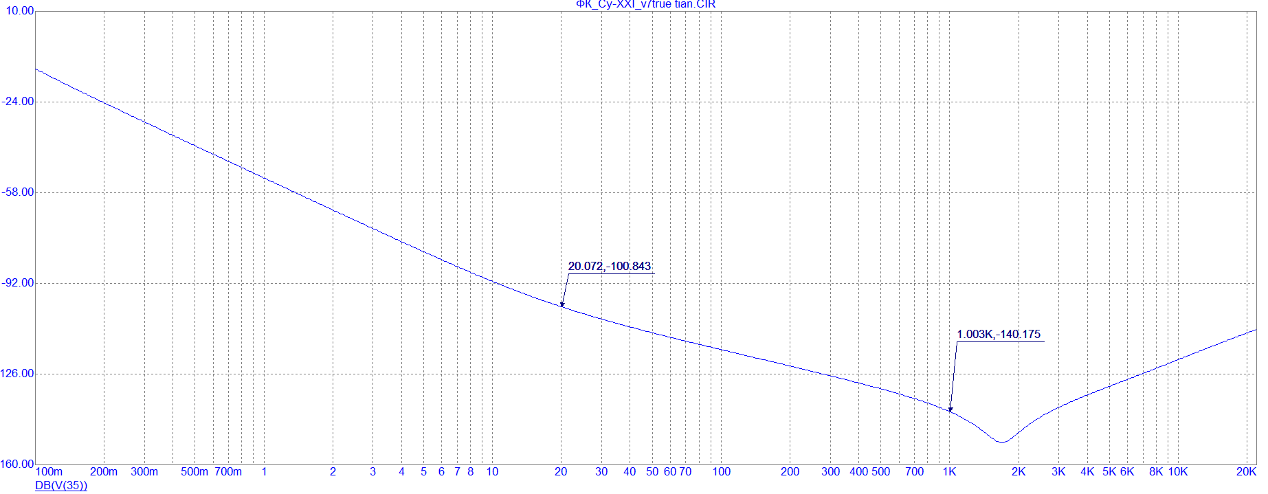

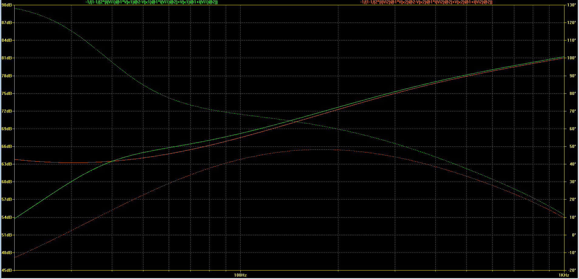

Это кто тебе сказал? Плюнь ему в глаз:

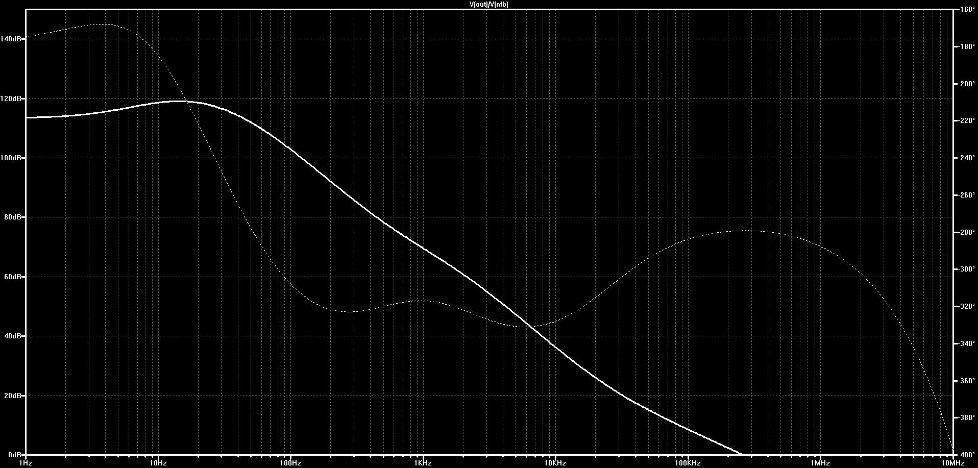

АЧХ только интегратора. 120 дБ даже с плохоньким ТЛ071.

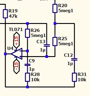

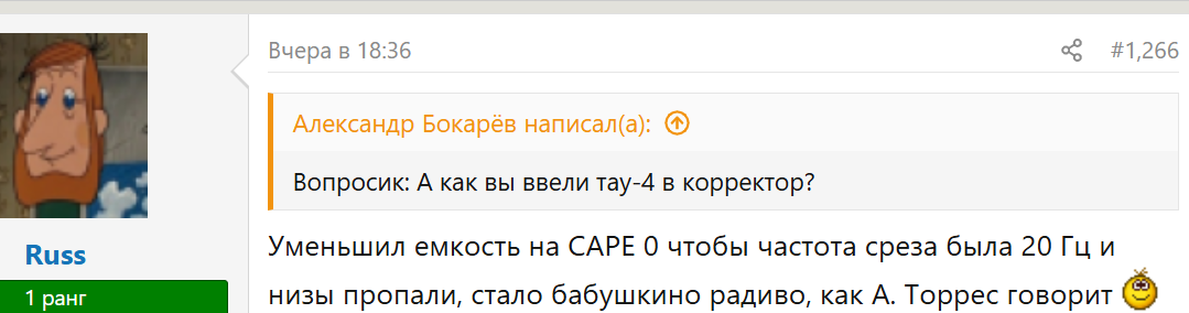

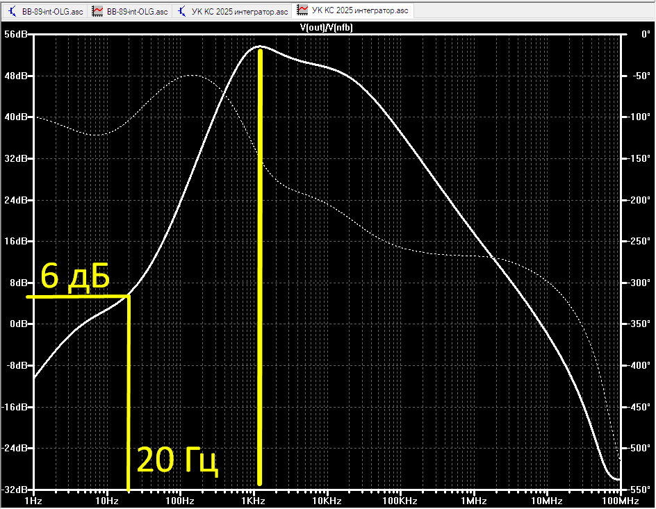

Это ты сам догадался? А включи-ка Тиана в звуковую петлю, посмотрим, что он скажет:
Разве тебя не учили, что брехать нехорошо? А зачем же ты брешешь?
Если говоришь: не мешает звуковой петле, то сразу прикладывай график АЧХ, чтобы все видели: да, не мешает.

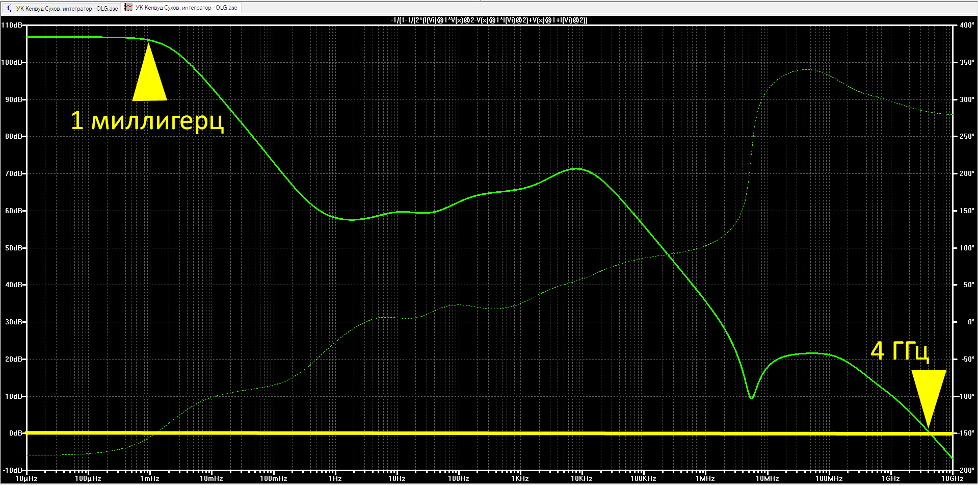

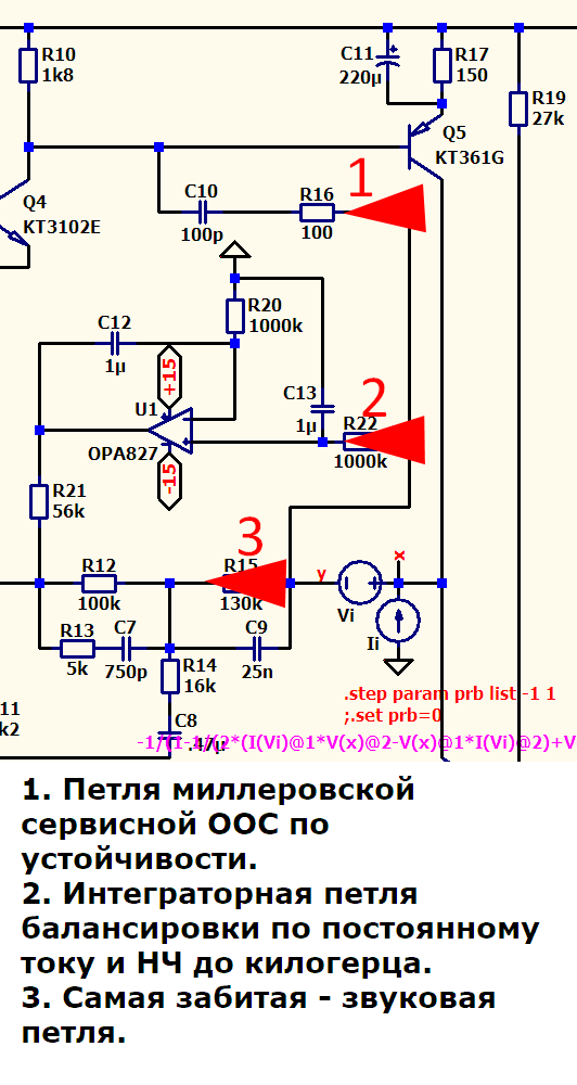

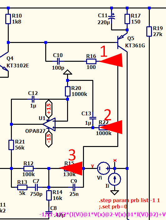

Хочешь полюбоваться, к какому дурдому приводит тупое суммирование усиления всех разнородных петель ООС?
1. Петля миллеровской сервисной ООС по устойчивости.
2. Интеграторная петля балансировки по постоянному току и НЧ до килогерца.
3. Самая забитая - звуковая петля.
Правда же, суммировать сару и звук только дятел мог придумать?
Любуйся суммарной АЧХ ДМВ-усилителя:
Танки жечь мы сами будем. (С) Ефрейтор Святкин, Краматорск, Донбасс.

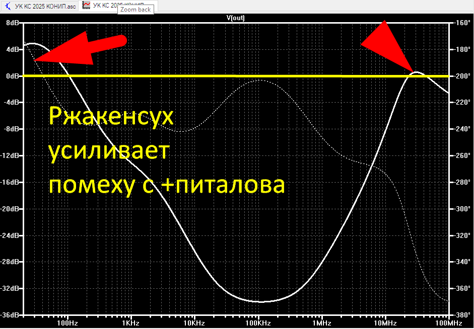

Чем глубже ООС через сару, тем больше дохнет корректор:
Максима:
Нельзя бездумно суммировать петлевые сервисных и звуковых петель без понимания, что самая главная ООС корректора - звуковая. Потому самый важный результат - петлевое в звуковой петле, дающей как линейность, так и равномерность РИАА-коррекции.

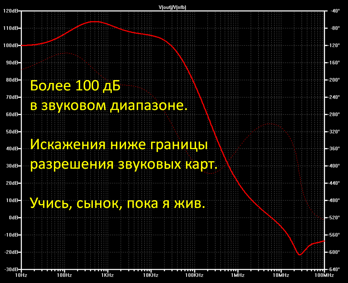

Вот перед тобой три петли ООС. Почему ты решил именно интеграторную со звуковой мерить вместе? Ведь была масса выбора:
Красиво же? - и замысловато. Подобрал бы слова НЛП - мог бы и хвастать, как теми сорока децибелами.
Или так: миллер + звуковая ООС:
Во, сюжет?
А ты завалил ИНЧ вместе с завалом петлевого на 20 Гц до 6 дБ.
Проверь петлевое ТОЛЬКО ЗВУКОВОЙ петли, шо выйдет?

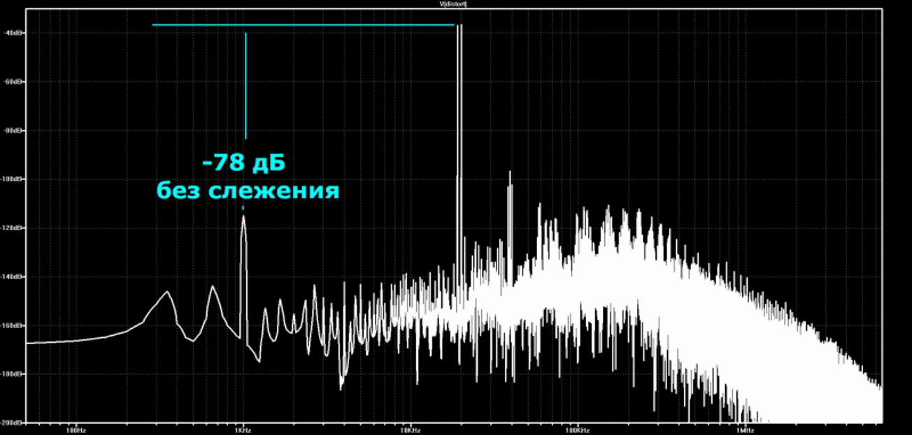

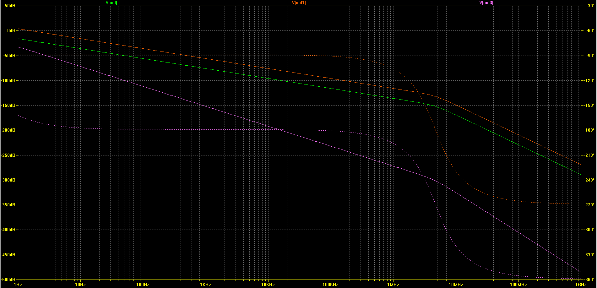

ни на йоту не увеличивает ни шумы, ни клир
