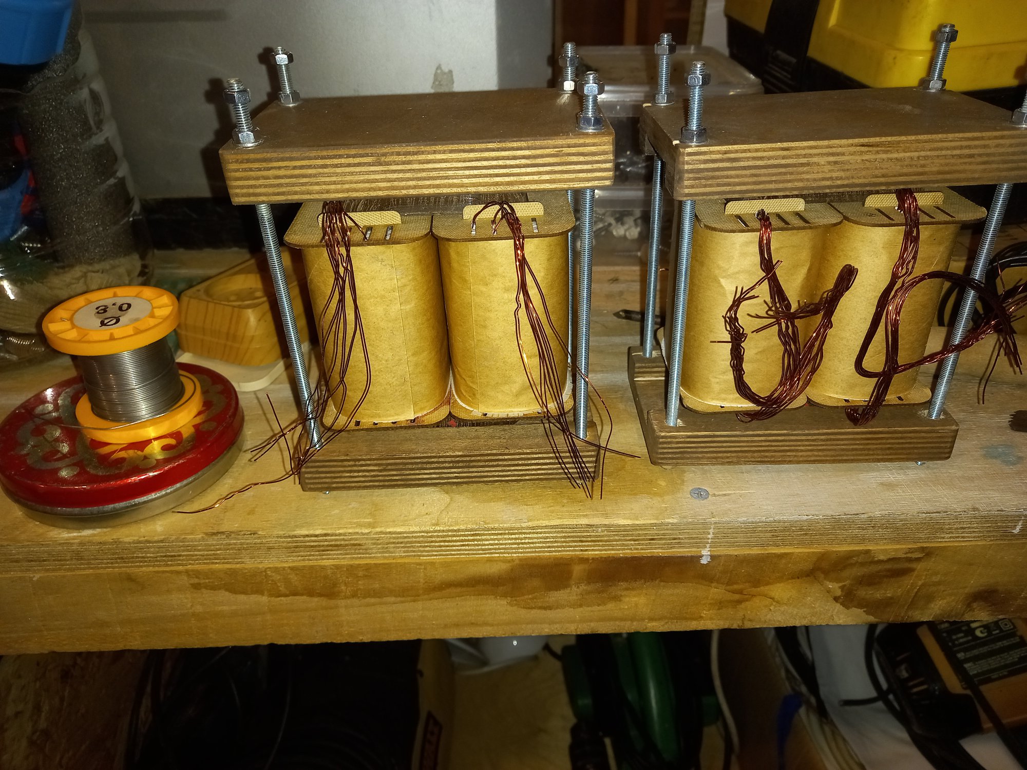

Коллеги, спасибо большое за участие и советы! Выходные трансы самомотанные, сначала будут попроще, на ПЛ железе, намотаны 5К/8 ом, сопротивление первички 65 ом, намотаны полностью симметрично, потом переберутся в пушпул на 6С19П, а на их место придут побольше, на ШЛМ.
А за силовиком к вам, Василий, к вам :)
Внушаить! (Хрюн Моржов, Избранное .)Замах - приличный. Если бы я был 2А3, то согласился бы здесь поселиться.
Проблема в том что у нас нормально трансы никто не мотает, вот народ и заказывает у Млышева, Шалина, ... Василия Растовского smile_33.
