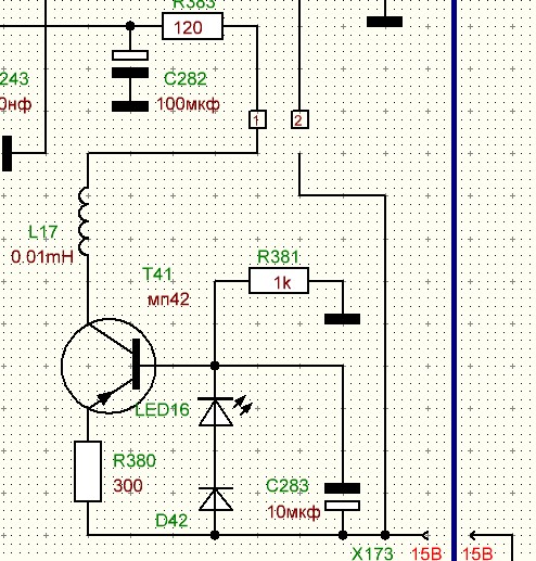

основное питание после стабилизатора регулятора...короче поступающее в источник тока = 10.15В
на сами резисторы щупы тыкал
R380 = 0.0015
381 = 6.80
382 = 0.72
Если номиналы резисторов соответствуют схеме, то Т40 закрыт, Т41 как-то работает.
поступающее питание 10.12
т41 эмиттер 10.12
база 8.89
коллектор 9.54
т40
база 10.12
коллектор 8.89
Всё работает, как я описал в #22.

Схема совсем необычная. Чем то напоминает бетта-фолловер, но там источник тока на транзисторе, а у вас не пойми-чего. Чтобы транзистор работал как источник тока, потенциал базы должен быть зафиксирован относительно нижней ноги эмиттерного резистора. Обычно там ставят диод или пару диодов. А у вас база через резистор соединена с коллектором.
Что толку, что работает? Вопрос в том, как работает...
Схема не моя но именно так так было описание с тестами и тд сравнениями лет 6 назад ее нашел.
Дайте ссылку на прототип. Поглядим.
Ну попробую в двух словах "на пальцах" вам втолковать. Предположим, что транзистор имеет идеальные параметры. Тогда ток коллектора приблизительно равен току эмиттера. В эмиттере стоит резистор. Нам надо, чтобы напряжение на этом резисторе было постоянным и не зависело от питания коллектора. В этом случае транзистор будет работать источником тока. А как зафиксировать напряжение на этом резисторе? Ответ. Подав на базу фиксированное напряжение. Для этого и служат диоды, как источники опорного напряжения. А у вас база соединена с коллектором. Фактически имеем режим обыкновенного диода, который никаким источником тока не является. Это мое очень вульгарное толкование, только чтобы вам понять. Нельзя что-то изобретать не понимая как работают элементарные элементы, лампа и транзистор. Это же основы основ. Это как дважды два для первокласников.

В конечном итоге, стабилизировать надо напряжение на устройстве. Должен быть стабилитрон или целый узел-аналог. Источник тока напрямую на девайс нагружать нельзя.
до источника тока стоит регулятор наяжения. и почему это нельзя если схема позволяет по питанию

Вот именно, что генераторы тока работают всегда в паре со стабилитронами, а в ИОНах прямо входят в их состав, те и другие. Давай, не будем основы электроники шатать?
где тут стабилитрон ??
    41.1 KB · Просмотры: 31
База-эмиттерный переход VT1 работает как опорный элемент (стабилитрон) Крутизна увеличена за счет ООС. Не зря два транзистора. Но температурная стабильность плохая. Детский сад!!!!!!!! В любой книжке об этом. Вы неграмотный? Читать умеете? Или только писать всякую ху... ню горазды? Если бы вы просто спросили, типа, не понимаю, объясните, я бы этих слов не говорил. Но ваша безграмотность воинствующая. Вы что то сами тут доказываете.
это у вас безграмность де тут нафиг стабилитрон ?? там ничего никак не работает.
там стоит РЕЗИСТОР выполяющий роль регулировки тока
Вот ссылка , для самообразования в доступном изложении по данной теме. Что то не получается вставить , попробую другим способом. короче набираем в Дзене, Яндексе, " Источники ( генераторы ) тока, стабилизаторы тока, токовые зеркала."https://dzen.ru/a/YQDayhha2W4TDdmGhttps://dzen.ru/a/YQDayhha2W4TDdmG?share_to=linkhttps://dzen.ru/a/YQDayhha2W4TDdmG
https://dzen.ru/a/YQDayhha2W4TDdmGhttps://dzen.ru/a/YQDayhha2W4TDdmGhttps://dzen.ru/a/YQDayhha2W4TDdmG
От коллектора - на общий.
там резистор 1к

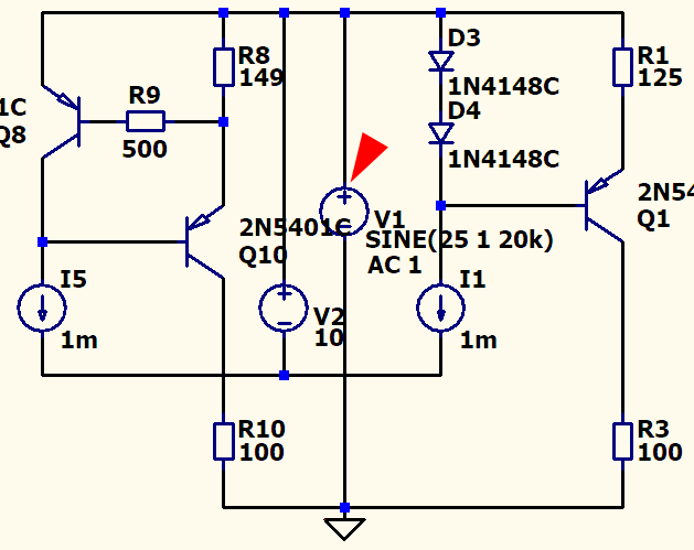

два диода. А если ставят 2 транзистора то

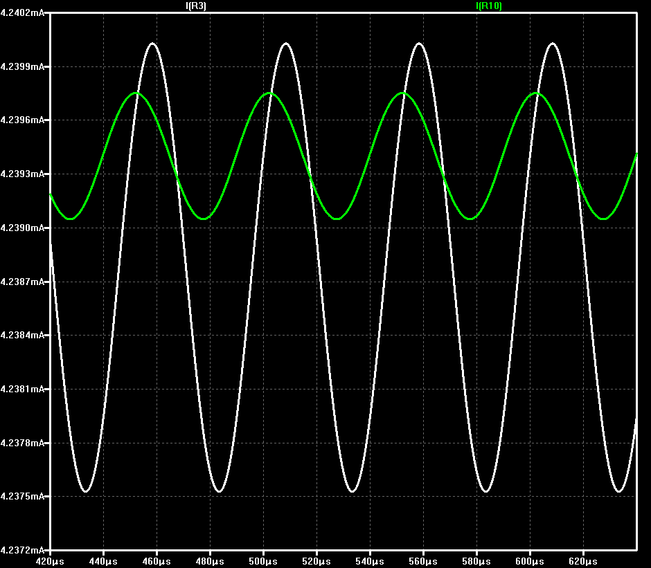

Какой источник тока лучше: с ИОН на диодах, или двухтранзисторный?
Стрелкой показан источник питания с пульсациями. Победит тот генератор, ток которого меньше зависит от пульсаций:
Который победил?
Который победил?
У меня лучше загадка. Кто победил просто 1 или 2 ? А теперь кто победил 1 или 2 если запитать их от 3 ?
