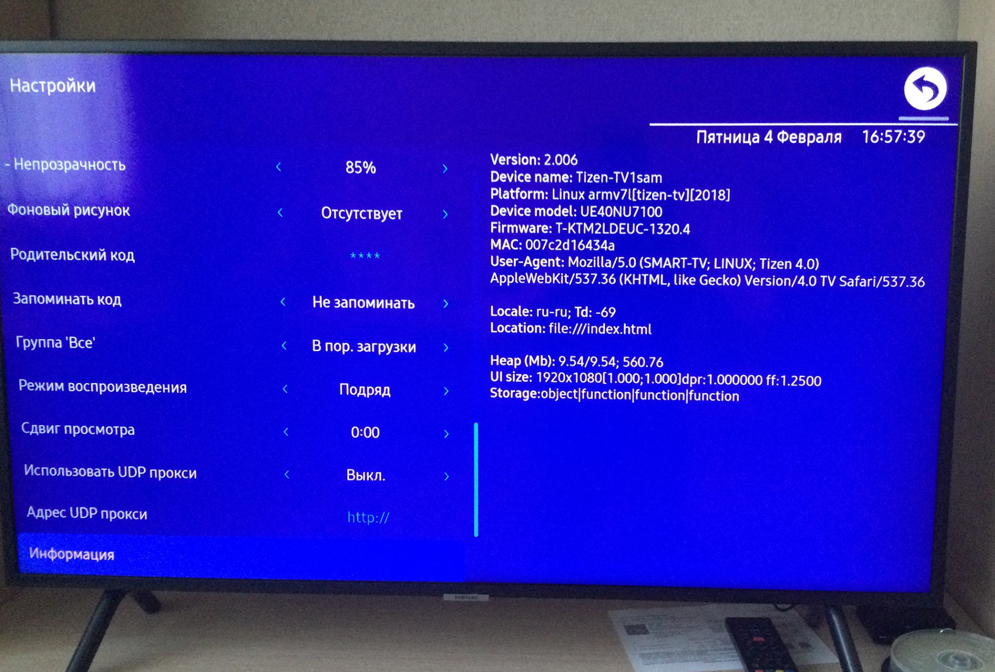

Добрый день. С телика на усилитель, через вот такою штуку, преобразовывающую оптику в аналог, подаю сигнал. Эфир и Youtube идут без проблем, а IPTV с плеера OTT-свист и вой.
отт плеер установлен в тв-андроид? Все фильмы в категории Ultra HD, идут в Dolby Digital 5.1. Я не знаю есть ли возможность в отт плеере переключить звук в PCM.
Да плеер установлен в Самсунге. Надо посмотреть настройки. Спасибо.
самсунг это не андроид, может тизен? этот плеер есть под разные платформы, опишите подробнее, какая версия, какие плейлисты?
Вот описание в TV.

Вот описание в TV.
самсунг 40 дюймов под тизен, соответственно и программа тизен.
Попробуйте в настройках звука телевизора, найти формат выхода на оптику, нужно поставить PCM, но не авто, не RAW, не DOLBY 5.1, тогда он сам раскодирует DOLBY-звук и выгонит на оптический выход.
