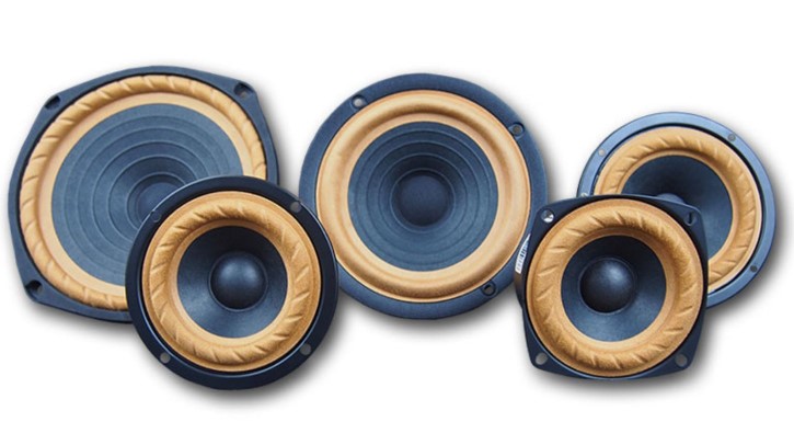

А зачем такие канавки на подвесах делают?
Какие идеи есть?

Для более стабильного удержания катушки в зазоре. Но это больше маркетинговый ход.
Ну вот...
А я думал - какое-нибудь жутко секретное ноу-хау, чудесным образом улучшающее звук....

Не соглашусь насчет маркетингового хода, ни разу. Линейность такого подвеса больше, жесткость - тоже, но по сравнению с полутором тех же размеров имеет меньший ход.. Обратите внимание на некоторую схожесть с геометрией тангенциального подвеса. А наиболее линейный - многозаходная архимедова спираль.

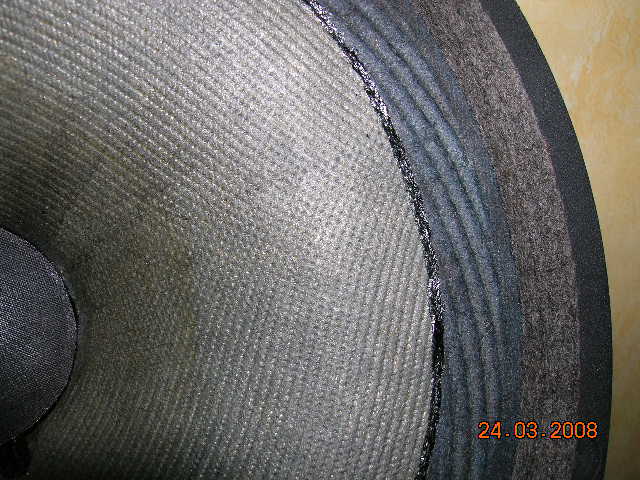

Олег. Не знаю получится на ВЭФовских или нет, но году так примерно в 2015, привезли на ремонт пионеровские пищалки. Бумага, конус, ППУ подвес (мертвый).
Потому как подобного было не найти, то я поступил просто. Нашёл пористый поролон толщиной чуть больше ширины зазора диффузор - корзина (повезло).
Высчитал длину окружности и измерил глубину корзины и в соответствие с этими данными, изготовил вставку. Из фото думаю понятно
"Упаковал" её во внутренности чуть зафиксировав местами на корзине капельками резинового клея и вуаля!
И корзина заглушена, и диффузор зафиксирован, и никакого клея портяшего диффузор, и нет добавляющего веса к подвижке, и величина перемещения подвижки без изменений. Работают в акустике по сей день.

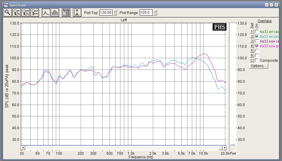

Олег, а насчёт лучшей линейности откуда сведения? Измерения, сравнения или на слух? Я просто кинематику в голове крутил - вертел, так и не понял чем лучше простого гофра.

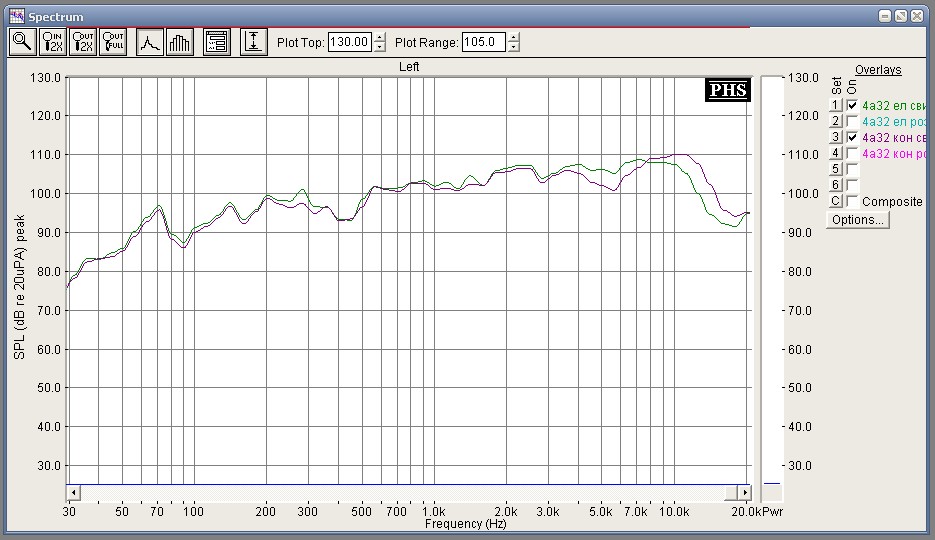

    96.4 KB · Просмотры: 209
    97.2 KB · Просмотры: 209

Можно ли при такой небольшой разнице делать выводы.
Сколько динамиков было проверено?
И были ли еще какие-нибудь изменения?
Пропитка конуса хитином даст примерно тоже.
И еще вопрос-кол-во витков у обоих одинаково?
И как сравнивать одинаковое кол-во или в оригинале отмотать пару? Для получения одинаковой индуктивности.
Не пытайте, ни разу не инженер - механик, и не строитель. С сопроматом и кинематикой - не ко мне.)). Собралось в мозгах головы лет за почти двадцать осмысленных занятий аудио - вот и транслирую.
И, кстати, обратите внимание на бумажный подвес из жеваной мятой бумаги - "изобретение" М. Уракова. На АП и форуме Лихницкого фотки были. Эдакий наколенный аналог тангенциального. Резонансы подвеса разбиваются вдребезги пополам)).Рекомендую, очень просто. Но только для среднечастотников и легкодиффузорных шириков с мизерным ходом диффузора.
Как на допросе)).
Игорь Meshin столько статистики собрал, что... http://www.diyaudio.ru/forum/index.php?topic=2535.360
Автор переделок и измерений 4А-32 - Евгений elacom из Уфы. Как специалисту, ему вполне доверяю. То, что переделано мной - слышу собственными ушами и своим (кривоватым - WM61) микрофоном.
Вам надо убедить/ разубедить себя - пжлста, 256 динамиков измерить, перемотать, измерить и посмотреть статистику)).

Но отмотайте 2 витка у оригинала (которые компенсируются в переделанном) и что будет?
Будет одинаково.
И с ВЧ вроде должно быть наоборот. Меньше индуктивность -больше ВЧ .
Или не так? :)
