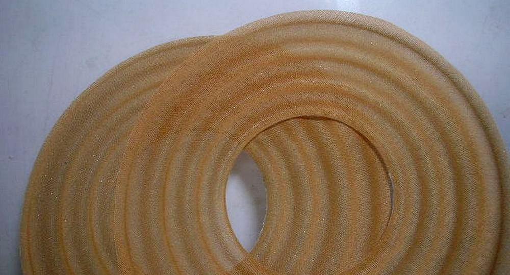

Вот, например - ЦШ с разнорадиусным гофром - удел кустарей. Крупные производители динамиков на такие изыски не заморачиваются, а зачем, и так сойдет..
На фотке - ЦШ с разнорадиусным профилем гофра.

1. Акустическая прозрачность такого паука.
2. Разнорадиусные волны спиц - размазывается резонанс.
3. Малый вес.
4. Значительный линейный ход.
Хм.
Насколько важна аккустическая прозрачность? Шайба из крупноячеистой ткани вполне себе продувается
на счет резонанса - бабушка надвое сказала. Как эта конструкция будет резонировать - одному богу известно. Я кстати пока не смог на АЧХ "поймать" резонанс ЦШ. Подвес вижу, а шайбу нет...
вес - опять же, зависит от материала не факт что будет глобальный выигрыш
Линейный ход - ну наверное...
Хотя выглядит круто, согласен.

А резонансы ЦШ нечего ловить на готовом динамике. На фоне остальных бяк не поймаешь. Работа по выявлению резонансов ЦШ или паука ведется непосредственно с оными, методики - в букварях.
Мне кажется что у матерчатой ЦШ практически нет какого-то резонанса потому как весь её периметр прикреплен, а у пауков лапы свободны и резонансы более вероятны.
Я хоть сам и использую пауков, но лишь ради возможности подстроить резонанс, а в остальном считаю ЦШ лучшим вариантом.
Да не, резонанс есть, как у любой пружины. А вод вклад его в звук - под вопросом.
Вот. Похоже, как сделать, придумал! ✌️ Буду пробовать..
А мы посмотрим)))
Что придумали, если не секрет?
Я подумал либо распечатать на 3д из АБСа и склеить, либо на фрезере из листового полистирола, ну и опять же клеить. тогда вес будет в районе 1 грамма ( на примере 10гд30) Ткань, только что пек, не обрезанная 2 грамма весит.
АБС, полистирол в пауке -"звенеть будут". Не пойдет. И не знаю, как АБС, полистирол проживет совсем недолго в условиях постоянной изгибной деформации.
Лучшим образом в звуке показывает себя традиционный паук, сделанный из прессшпана (электротехнического картона), пропитанный воробьевкой, но сложность в том, что пропитывать нужно в вакууме. Вот здесь проблема)).
