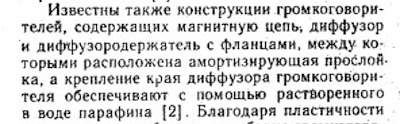

Есть подозрение что нужно обратиться к специалистам по изготовлению динамиков. Они умеют наносить пропитку только на подвес, не измазывая всё вокруг.
Эти же специалисты расскажут что край диффузора лучше крепить на какой-нибудь клей. Из парафина клей так себе.
