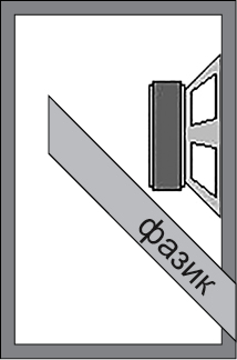

22) ...удлинить его невозможно
А как на счёт такого? ;)
Угол в стенку, а трубой играемся в фазик. Настраиваем, сажаем на герметик, а поверху изолентой, обязательно синей! Сантехника, Сер! :)
ЗЫ: А ещё у Троэлса подсмотрел сантехническую пластиковую гофру, завёрнутую в "бараний рог". Во как.
ЗЗЫ: А так не?
ЗЗЫ: А так не?
Получается, за счет такой установки, сечение фазоинвертора увеличивается, от сюда и его длинна.
