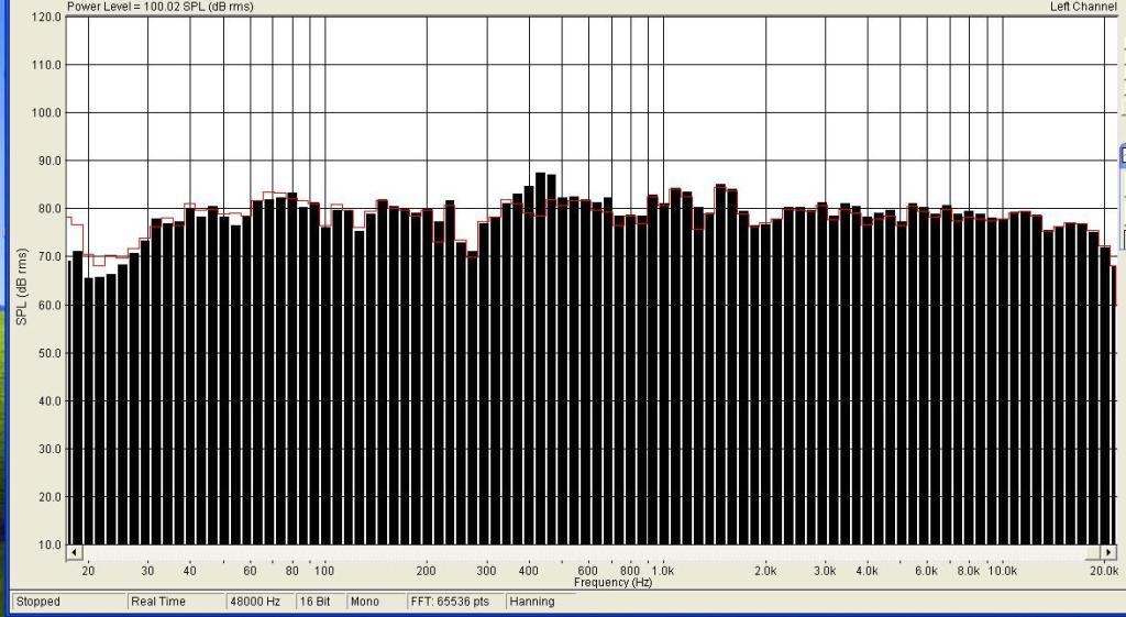

Дмитрий, данная таблица дает нам единственную точку на частоте резонанса, в зависимости от параметра добротности , там от минуса через ровно до плюса, с завалом или с выбросом.
И ещё момент. Таблица дает нам то, что мы можем увидеть на микрофоне, лично. без микрофона данная таблица просто теория
), а отношение BL к массе чуть меньше, чем в Вашей 18". И раз уж тема про измерения - то вот мой "ширик" 10" с места прослушки:
