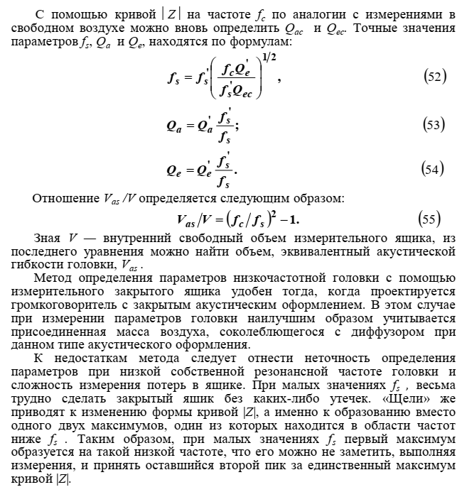

Подошел к остальным замерам. Я так понял, что измерения нужно проводить в ящике с трубой что ли?) https://ldsound.info/measurement-calculation-ts-parameters-vinogradova/
Герметизация корпуса АС та еще морока. Тот же ППУ подвес может продуваться, как труба Босха душами.
Наверное, потому и рекомендуют Vas мерять в ФИ.
Там же в расчетах появится возможность выявить понижения резонанса за счет добавочной массы воздуха. После чего придется пересчитать Т-С, измеренные в воздухе, на реальные в корпусе.
Полная добротность повысится.
Исходную добротность, измеренную в воздухе, повышают:
- масса присоединенного воздуха в конкретном корпусе;
- реактивное и активное сопротивление фильтра АС;
- сопротивление шнурков;
- выходное сопротивление усилителя.
По книге и считаю, там в начале, на странице 36 расчет для закрытого ящика.
Параметры в свободном пространстве и в ящике считаются одинково, потом складываются и получаются остальные. Вот это интерестно, пойдут ли замеры в закрытом ящике за правдивые или только через ящик с ФИ? Потому как резонанс 35,5 Гц а по формуле конечная Fs получается 34 Гц.
То, где будет динамик стоять и какое демпфирование не важно. Давайте сконцентрируемся на ручном методе расчета, если кому интерестно конечно.
Посмотреть вложение 60113Посмотреть вложение 60114Посмотреть вложение 60115

Верно, есть расчет и для ЗЯ, давно не заглядывал в любимую книжку.
Для закрытого ящика и ящика с фазоинвертором свои параметры.
Но как это может отрываться от реальных параметров конкретной головки они же постоянны.
Вопрос в точности измерений. В ФИ негерметичность не так сказывается на результатах.
Труба в любом случае куда более продуваема, и стабильна по настройке, чем непредсказуемые щели и продуваемость динамика в случае ЗЯ.
По идее с одним динамиком в двух разных оформлениях -ЗЯ и ФИ у нас должны получиться одинаковые цифры главных параметром динамика. На деле- икс его знает, получится оно или не очень.
Я давно отказался от этой мурыжки с обсчетом зет-кривой. Убийство сил, времени и смысла. А вы молодой, есть время и силы поплясать вокруг измериловки.
По-моему, наоборот, ФИ как резонансное оформление более чувствителен к дырам. И более высокий по частоте пик импеданса системы с ФИ даёт бОльшую добротность, чем у ЗЯ. Соответственно, его график круче, и точность его построения должна быть выше.
Это ж какие там должны быть дырищи, чтобы расстроить ФИ?
А ЗЯ Дмитрия радикально уплыл от невидимых щелей.
