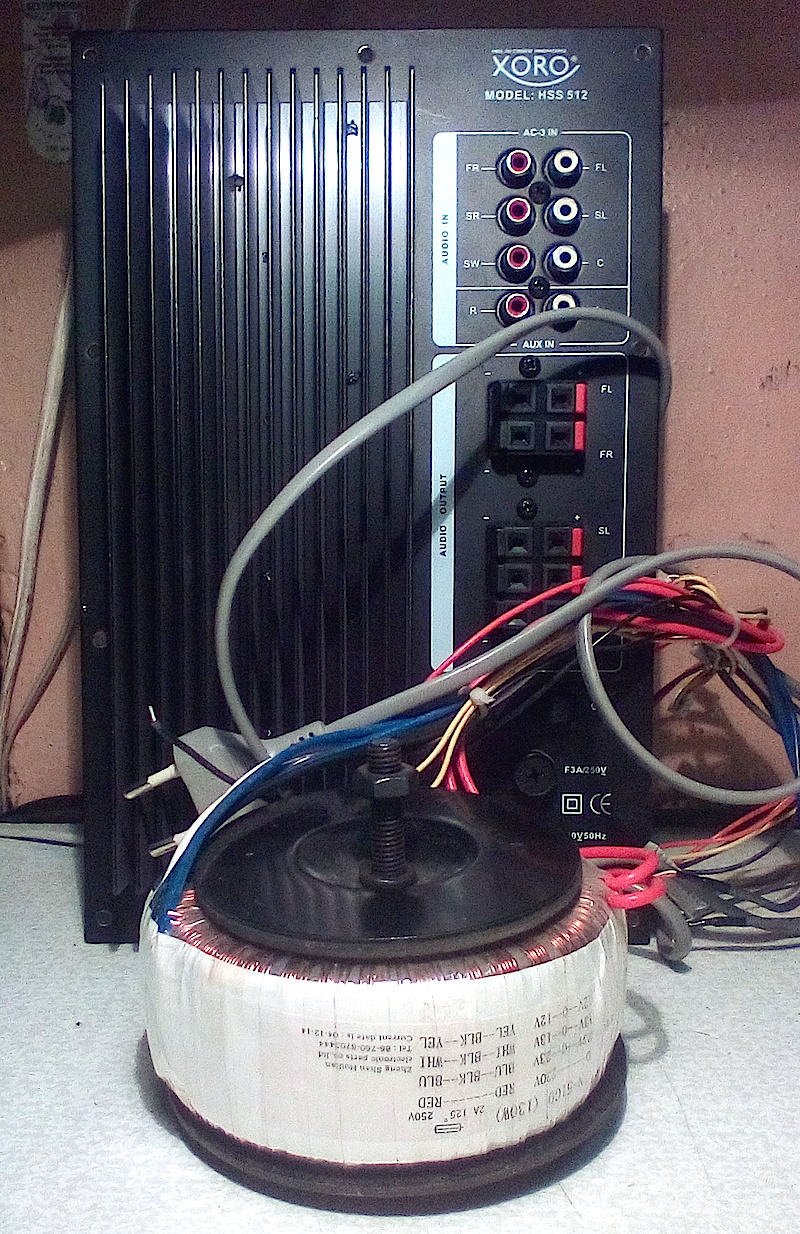

Коллега иногда для разных нужд приобретает различную акустику для добычи корпусов. Естественно остаётся множество отходов которые валяются по углам постепенно приходя в негодность.
Необходимость в относительно мощном измерительном усилителе возникла давно и тут попался под руку блок усиления от домашнего кинотеатра. Ну как попался, на него упал кругляк 10880 Ø50 и появилась идея его задействовать.
Первичный осмотр показал что самый мощный канал построен на микросхеме 7294, поэтому было принято решение ничего не изобретать и построить усилитель на 7293. Трансформатор вроде подходит.

А как же Вы раньше то измеряли? Не имея подходящего усилителя.Например на 1200 Вт.Как написано на некоторых Ваших динамиках.
А у этого китайца максимальный канал 80вт.И то на сабвуфере.
Когда-то давно для измерений применялся усилитель Сони, обычный бытовой, удалось продать, потом Над. Крайне неудобно каждый раз пригодный для прослушивания усилитель доставать, а потом обратно подключать. Да и мощности маловато.
Не верьте китайцам, они часто врут. Невозможно из одной 7294 получить 80Вт. Да и динамик в комплекте был хилый аналог 35ГДН, на 50-ти уже задымил бы.

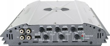

Взяли бы готовый Б-У автоусилитель они бывают и на 500вт недорогие.Голову к нему(источник) можно любой в принципе ставить,лишь бы регулировки были громкости и частот.
Питание 12 вольт.Удобное подключение на винтах поканальное.

Вы о чём вообще?) Там обычные тюльпаны.Есть даже балансники на некоторых и всё поканально.А главное мощность,которая в обычных усилках обойдётся дорого.
На зажимные винтовые соединения так же как и обычные АС подключаются,только надёжнее.Провода идущие к АС закрепил и всё.
Блок питания в том то и дело ,что любой можно подключить,на свой выбор,в усилителе его нет.Хоть хороший хоть тот ,что есть.Лишь бы мощность подошла.

Если хотите качества,купите мощник нормальный.А не ширпотреб китайский низкого уровня.И не надо будет ни с питанием мутить ни с подключениями.
Как Вы супер-пупер качественные динамики будете тестировать на хламе,непонятно...

Не понял, по ссылке китайский хлам на котором не надо тестировать АС. Или наоборот надо? На картинке чем-то отличается?
Это его сразу после покупки не надо ремонтировать. Хотите проверить надёжность - спросите про гарантию. Если она менее 5-ти лет - это г...но, а не усилитель. Можно спросить по-другому: можно ли коротить акустические провода в процессе эксплуатации. Если нельзя - ну Вы поняли. Хлам не годится для поставленной задачи, измерительный усилитель должен быть как минимум надёжным.
Про то где брать 12 Вольт Вы ничего не сказали. У нас в розетках либо 220, либо 380, есть 3 фазы.
Для тех, кто не в курсе. Разъём для акустических проводов должен быть подпружиненным, т.е. всегда стремиться сжаться ещё больше. Винтовой таким свойством не обладает, его придётся каждый раз проверять и подкручивать.
Вопросов к квалификации тестера больше не имею...

У меня так же на TDA7293 построен, правда я АЧХ им меряю. Микросхема довольно линейная, на краях конечно есть завалы, но незначительные.
Снимаем всё лишнее, вместо ненужных разъёмов устанавливаем регулятор уровня. Нашёл какой-то Альпс.
Спорить не буду, но практически уверен что она гораздо линейнее и с меньшими искажениями по сравнению с говноавтоусилителями из китая.
ТДА 7294 долгие годы трудилась в микрофонной станции в качестве измерительного унча, звук был с наждачком , но линейность предостаточная и мощности хватало всегда.
На вход подал напряжение около 0,8 В. На выход прицеплен резистор 4 Ом/10 Вт, а также параллельно прибор для снятия показаний в «дБ». Приборы откалиброваны и имеют ровную АЧХ в диапазоне 18 Гц – 600 кГц. Громкость выкручена на половину. На частоте 1000 Гц было выставлено 0 дБ и, прокручивая генератор, была снята АЧХ.
Моему измерительному 12 лет уже, лм3886+ад825 при питании +-25В. Без разделительных емкостей, линеен от 5Гц до 100кГц, правда я его уже 12 лет и не проверял, а стоило бы
