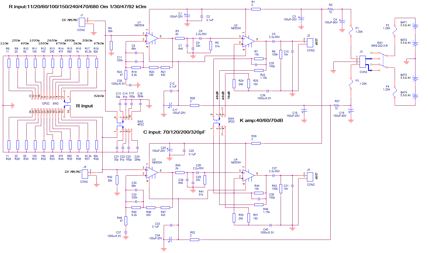

Предлагаю схему корректора для настройки положения в тонарме MM/MC звукоснимателей и проигрывателя винила в целом. Питание от литиевых аккумуляторов типа Крона (4 шт). С его помощью очень удобно настраивать положения различных видов головок в проигрывателе, есть возможность изменять входное сопротивление от 11 Ом до 92 кОм, изменять коэффициент усиления под различные МС головки, а также изменять входную ёмкость для ММ головок. АЧХ имеет незначительное отклонение +-0,5 dB. Печатная плата куплена на Али. https://www.aliexpress.com/item/1005004013989926.html?spm Схема немного доделана: установлены С35, С36, С38 - С40. Уровень собственных шумов (нечем измерить) как мне показалась очень незначительный по сравнению с ламповым корректором на 6Ж4/6Ж3/6П9. После различных его применений при смене/установки головок, было интересно послушать звучание этого УК: отвратительное по сравнению с ламповым. Вывод: применять только как измерительный с почти идеальной АЧХ и одинаковыми коэффициентами усиления по каналам для ММ/МС головок.
И всё-таки было бы интересно посмотреть спектрограмму. ARTA и REW умеют корректно измерять отношение сигнал/шум.
NE5534 имеет собственные шумы 4нВ/√Гц. Это эквивалентно собственным шумам резистора 1кОм, т.е. примерно равно собственным шумам картриджа ММ, даже немного выше. Для сравнения - эквивалентное сопротивление внутриламповых шумов триода 6С3П (6С4П) - 200 ом (1.8нВ/√Гц). LM4562 - 2.7нВ/√Гц. AD797 - 0.9 нВ/√Гц.
Для подключения МС без трансформатора такой корректор слишком шумный.
Для ММ так же.
М\схема с биполярами на входе. Это создаст дополнительный токовый шум ГВ. Плюс шум самой м\схемы.
Корректоры ММ с повышенным входным сопротивлением, отличным от стандарта 47кОм, не зря сегодня делают.
