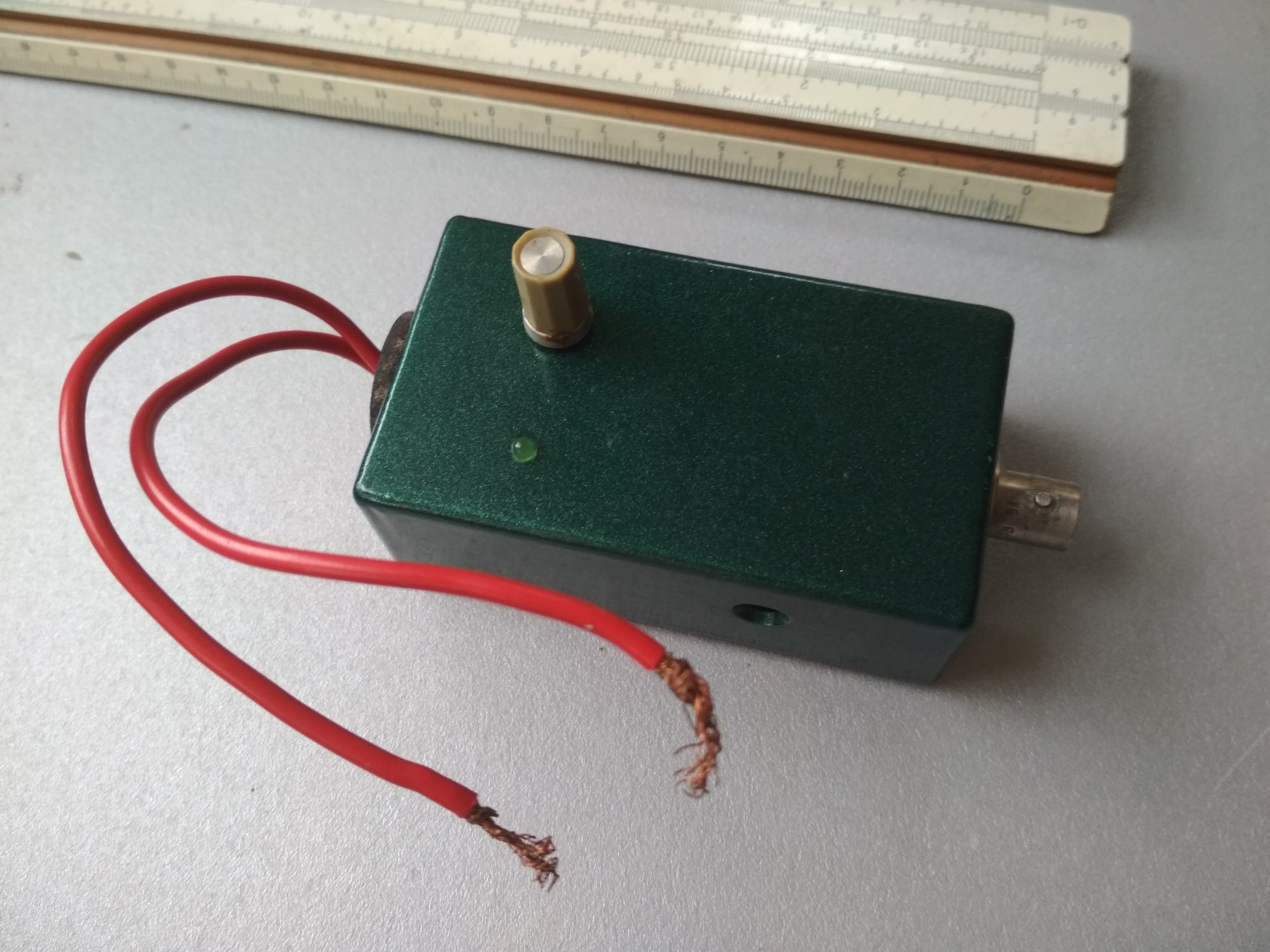

Гальванически развязанный датчик тока на спец. м/схеме датчика Холла. Сделан на вышеизложенном принципе.
Данные от м/с приводятся к нулю и масштабируются для удобства.
Вместо удобных данных для контроллера имеем привычные для человека.
Внутри коробочки три м.схемы. Сенсор тока, ОУ и инвентор + в - для работы ОУ.
Ток до 10А, постоянный и до 150кГц
Изоляция 1000в.
Сопротивление изм. шины 0,0001 Ом.
Выход на осцилоскоп, тестер. Ручка для тонкой подстройки ноля.
Конструкция авторская.
Такая балалайка нужна лампадникам. Там очко всегда вибрирует от высокого напряжения.

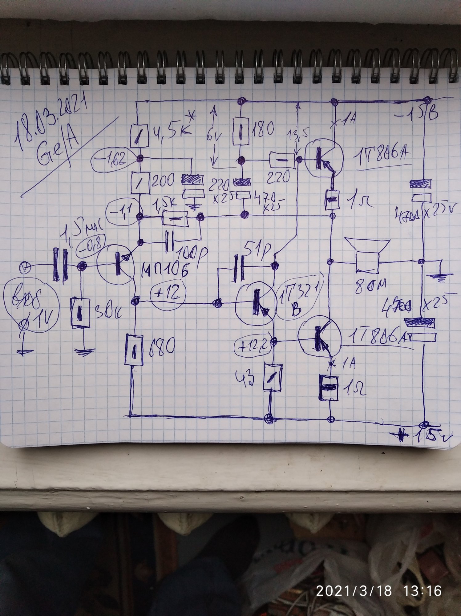

Впаял 311Б. Фон при включении, режим съехал , нет нуля на выходе. Ничего не дымит. Выпаял, впаял обратно МП10б. Тишина и благодать, чистейший звук.
Ребята, заводите свою тему по переделке Бокиной схему на 311 триод. Будет интересно.
Значит так.
1. 1Т 910АД от дяди Паши Пыжэ приказали долго жить. Сами жили недолго, не успев и понять, что произошло. До 20 в как бы живы. выше наворачиваются. К-Э пробивается . Они переключательные, поэтому видимо в А режиме не живут.
2. 1Т311б заработал, но на 30 вольтах питания началась генерация.
3. п609 загенерил сразу, зашуршал и захрустел, словно лампа.
4.п605 вместо 1 т321 прекрасно стал , нужно лишь чуток уменьшить резистор смещения МП10-го.
Скорее всего, финальный вариант схемы будет на мп10, П605 и паре 1т806а. Остальные сошли с дистанции по разным причинам.

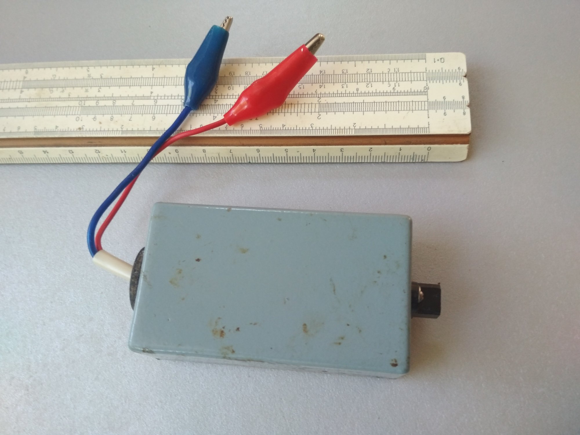

Миллиомметр.
Незаменимая весчь для лампадникоа.
Тот кто сам делает катушки, дросселя, трансформаторы.
Каким бы прибором не измерял индуктивности - проблемы. Эта тыква даже теоретически не ошибается.
Конструкция крайне элементарная. Две детали, LM317 и сопротивление 2,5 Ом. Это генератор стабильного тока + обычным тестером измеряет напряжение на крокодильчиках.
У меня ток 0,5А. Случайно вышел так точно двумя сопротивлениями. Не надо шибко мучаться с подбором тока. Написали на коробочке и достаточно. Считаете на калькуляторе.
Корпус - радиатор.

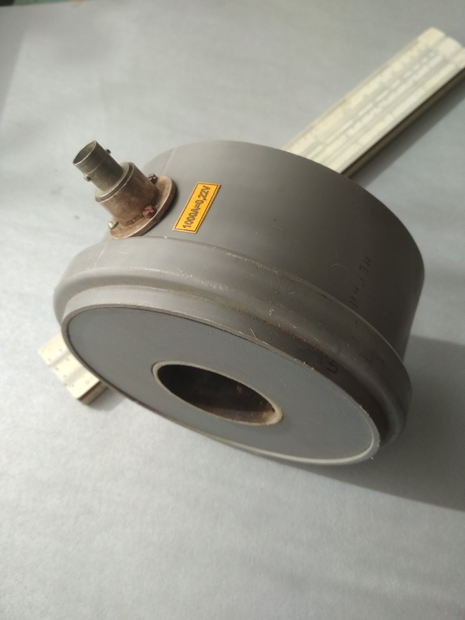

Датчик тока.
На этом ресурсе "для посмотреть'.
Для измерения запредельных токов. Т. называемый "Пояс Роговского". У этого 1000А=0,22вольт. В датчике нет сердечника, можно измерять ток любой величины. С этим до 1000000А легко.
Схемы, конструкции, описание датчиков тока на сайте Радио кота. Статья "Измерение больших токов."

Можно таким измерять ток молнии 😆, только очень осторожно!!! Там как раз десятки килоАмпер получаются
Могем и молнию.
Пропустим через дырочку провод снижения грозозащиты и к осциллографу.
Этот прибор измеряет не силу тока, а скорость изменения. Это немного неудобно.
Кто там ждёт мнения Хуана Пабло?
Получите, распишитесь.
Как вы её в такую маленькую дырочку просунете?!?!
Через эту конструкцию пропустить проводник молниеотвода, как уже сказано выше. Выход датчика – на регистратор с только оптической (!!!) развязкой от собственно датчика и с батарейным питанием оптики на стороне датчика. !!!Но крайне не рекомендую такие эксперименты!!!
Не в тему: Для бытовых и дачно-хозяйственных целей не забываем про тросовые молниеприемники, которые имеют известные преимущества перед "традиционными" стержневыми.
Промышленные датчики используют на серьезных объектах энергетики.
Нет сердечника - нет проблем с мах током. Да и конструкция настолько простая, что стоит мизер и ломаться нечему.

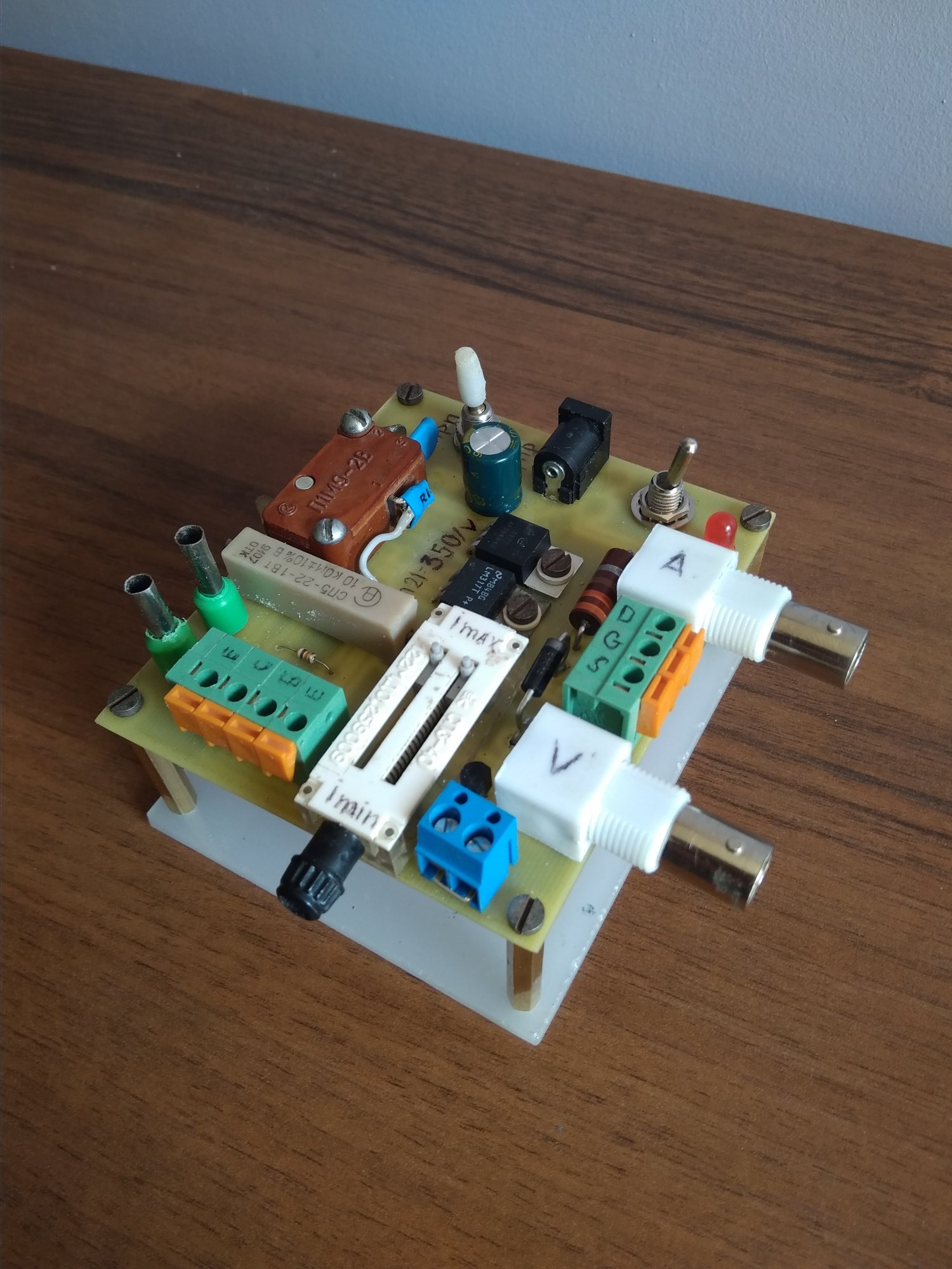

Прибор для измерения h21 транзисторов средней мощности и полной ВАХ полевых.
Авторский, оригинальный метод переключения проводимости и задания тока через транзистор, автоматически.
Полное описание на форуме в этом разделе.
