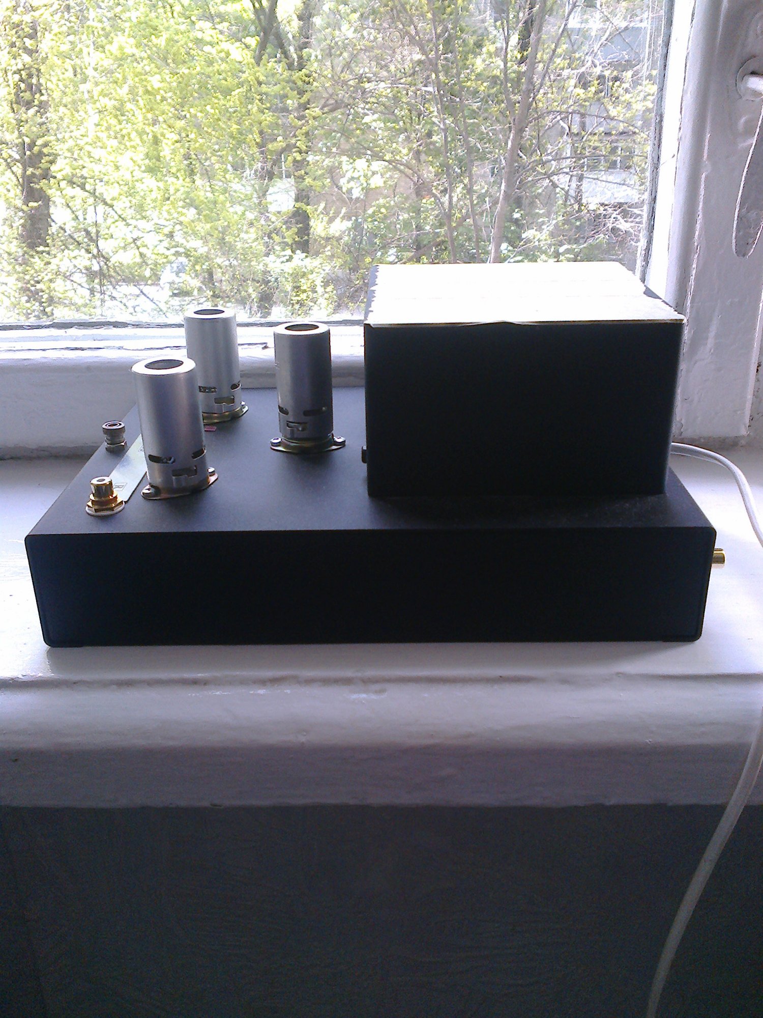

Владимир Константиныч из Рязани тоже делает свой корректор в шикарном корпусе по моей схемке на 6Ж38П и 6Н30ПДР на выходе. Приезжал ко мне этот корректор, к звуку было не придраться. И внешний вид тоже супер. Вот как это выглядит .

В данный момент корректор мой имеет другой внешний вид, конфигурация корпуса типа "Селедка", длинный узкий, трансформатор питания за перегородкой в одном конце корпуса, входные цепи в другом конце, наводок нет. Фото утонуло в сотнях других, сделанных вебкамерой, получится найти- покажу.
Плата сделана так, чтобы крутанув три винтика, вытащить её всю наружу на длинных проводах, подшаманить , включить, послушать как есть, потом закрутить обратно, без тягомотины с отпайками и перепайками. Сами видите, как это сделано. Входные гнёзда запаяны на пластинке из стеклолита, а в корпусе есть отверстия под них. И три стойки резьбовые торчат на дне.

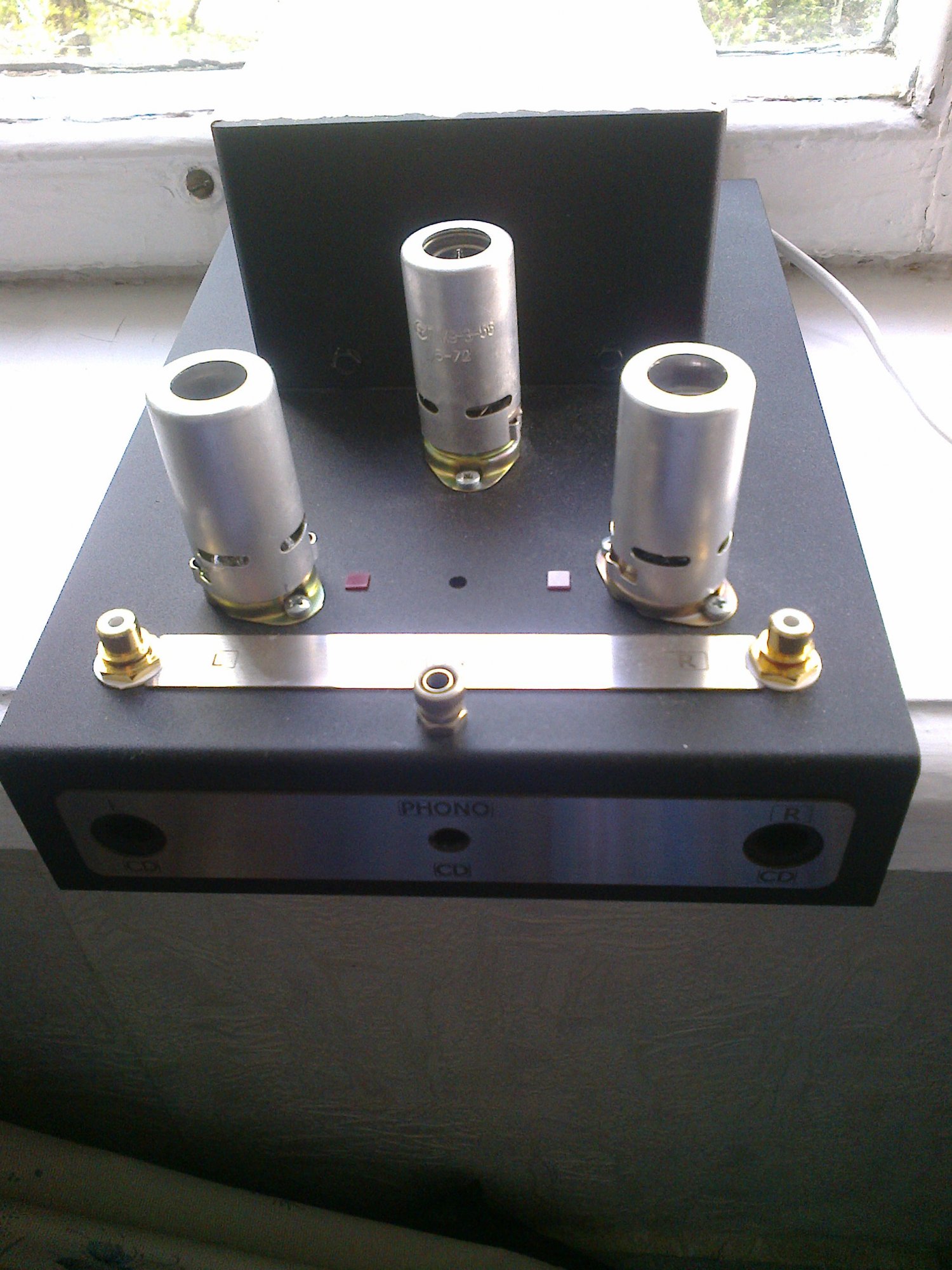

Александр Сергеич! Я вижу здесь центральное гнездо подписано CD/PHONO. Это вход универсальный?:unsure:
Вот фото Вашего корр-ра. Сейчас слушаю корр по схеме Юрия Робертовича, звук супер, так на фанерках и работает, и корпус уже есть.... Как бы не разрушить этот чарующий звук.

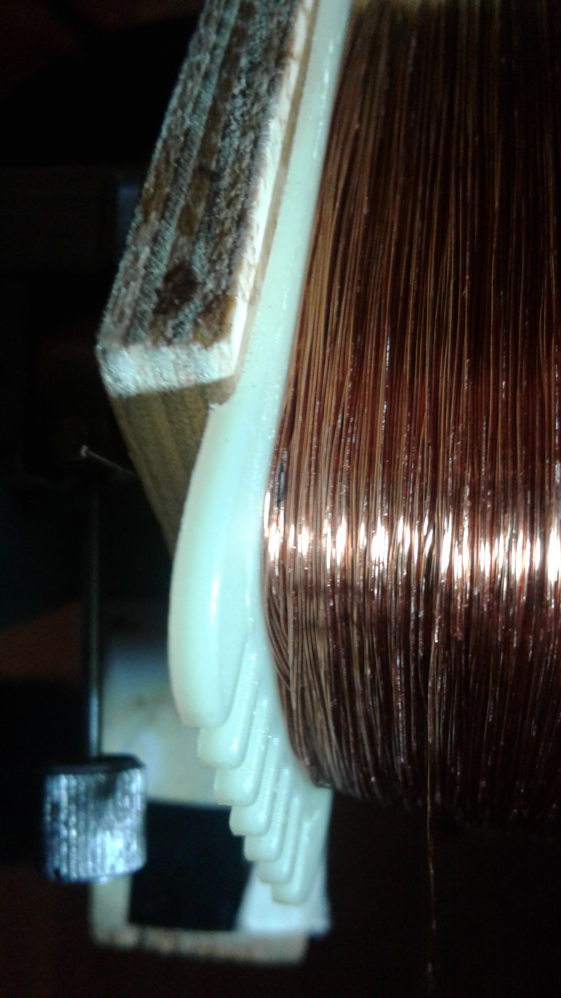

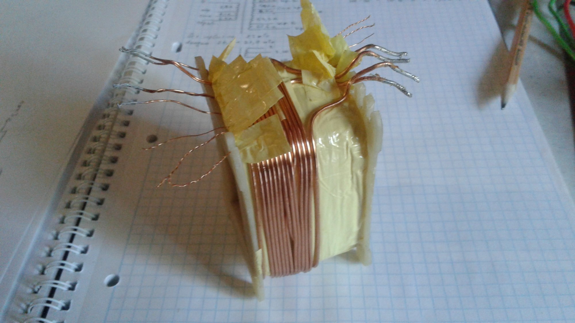

Отклонились от темы. Вот, кому интересно, фото внутрянки американского трансформатора (КИТ) для использования в ламповом усилителе. Пришлось перематывать 3 штуки, все использовались в авторских гитарниках. Так что остерегайтесь красивых именитых изделий, внутри голимый Китай, а железо кровельное. Название фирмы не помню, могу уточнить.
