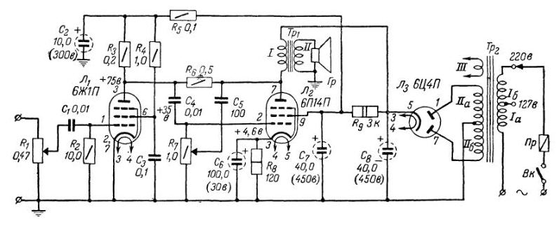

да, можно без сомнения.
Кстати, именно эта схема, но без кенотрона, на диодах, была в каком-то проигрывателе, я её знаю хорошо, работала в переговорном устройстве самодельном много лет.
6ж1п в триоде, Ra~20k, Rk~240ом, 2 сетка ~100-300ом с анодом, тембр выкинуть, 6п14п тоже лучше в триоде.
Юра, в этих пентодных схемах ООС прибирала косяки по питанию, фон шум и прочее. Убери оос- схема выродится в дурацкую. А так- хоть на что-то похожа.
Тогда оставляю ее в качестве основной, не буду больше искать другие
Рекомендовал 6Ж1П или 6Ж2П, без разницы, и 6П14П с ТВЗ1-9, их еще много есть... Но 6Ж1,2П в триоде, с автосмещением, только Rк, и Ск не надо, примерно как двумя пунктами выше, не надо здесь за счет сеточных токов. Можно R6 оставить для пробы, это параллельная ООС, разбить на два, первое подобрать 51-100ком, и 500ком. С 51-100ком, конденсатор 0,05мкф и утечку 430-470ком с сеткой 6П14П. Питание 6Ж1П через 2-3ком и электролит ~100мкф*400в с ТВЗ, сюда и питание +Еа. 2-ая сетка через R9, С7 тоже +Еа.
2. Попробовать триодное включение 6П14П, и без ООС...
Свой разбитый "Молодежный" подобрал реально на помойке, 6н2п-6п14п, я почти сразу заменил на 6н24п, 6п14п перевел в триод, из большой коробки сделал АС, засунул 2 шт 1гд-9 последовательно, это было в 2005г..
Года 2-3 весной-осенью играл на улице в ограде.
