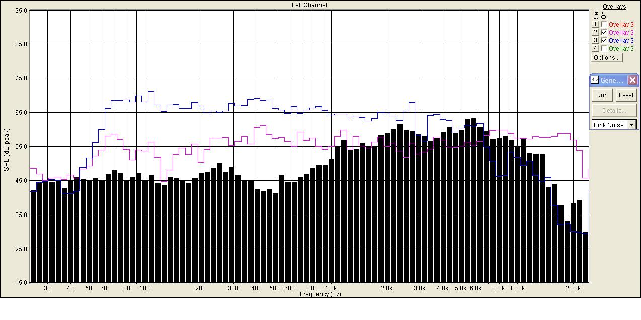

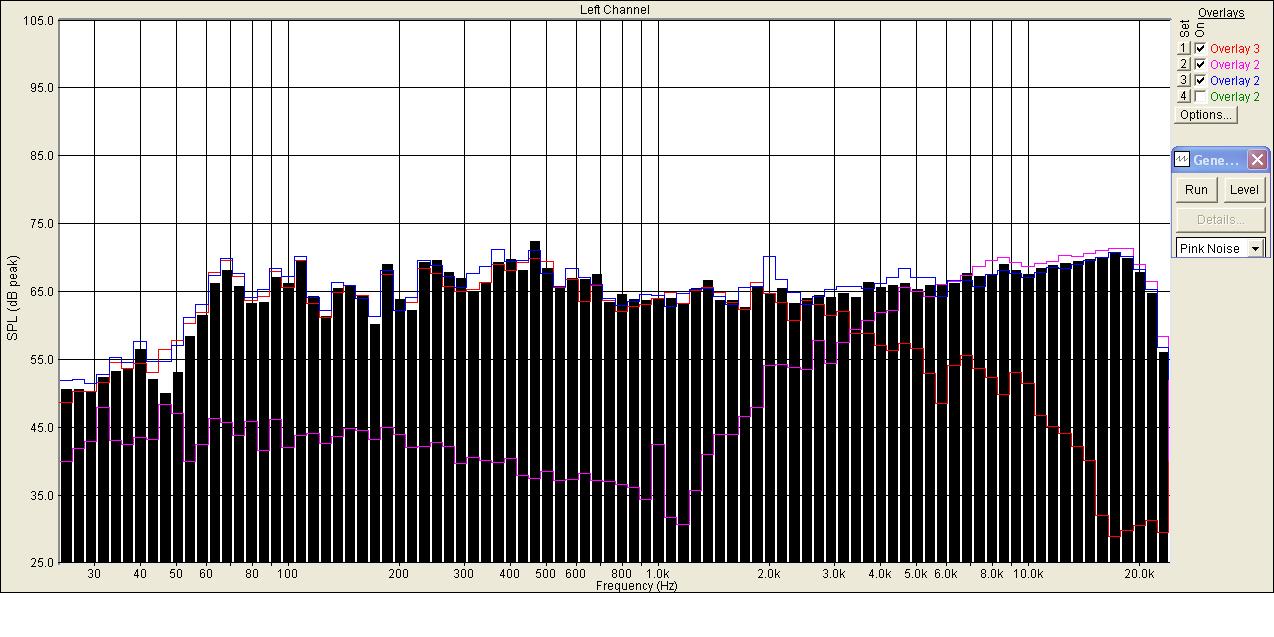

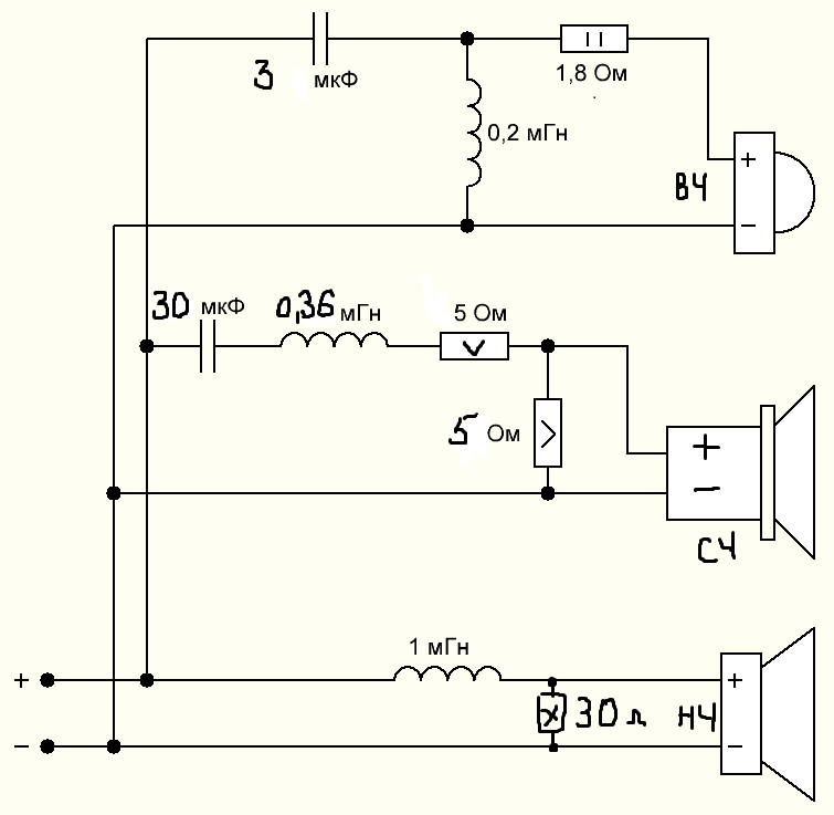

Схема фильтра финального варианта . Звук и ачх - как у приличной двухполоски, все попытки выделить средину отдельной полосой ведут к её навязчивому пролезанию в звук.
Только слитное нераздельное звучание средника и басовика позволили корректно подстыковать пищалу и получить достойное звучание
Хочется отметить один непонятеый идиотизм от фирмы JBL, с которым столкнулся. Басовик от батарейки "плюсом на клемму плюс" втягивается диффузором внутрь. Другие динамики работают наружу, как принято. В итоге пришлось полярность сч и вч динамиков крутить вверх ногами.

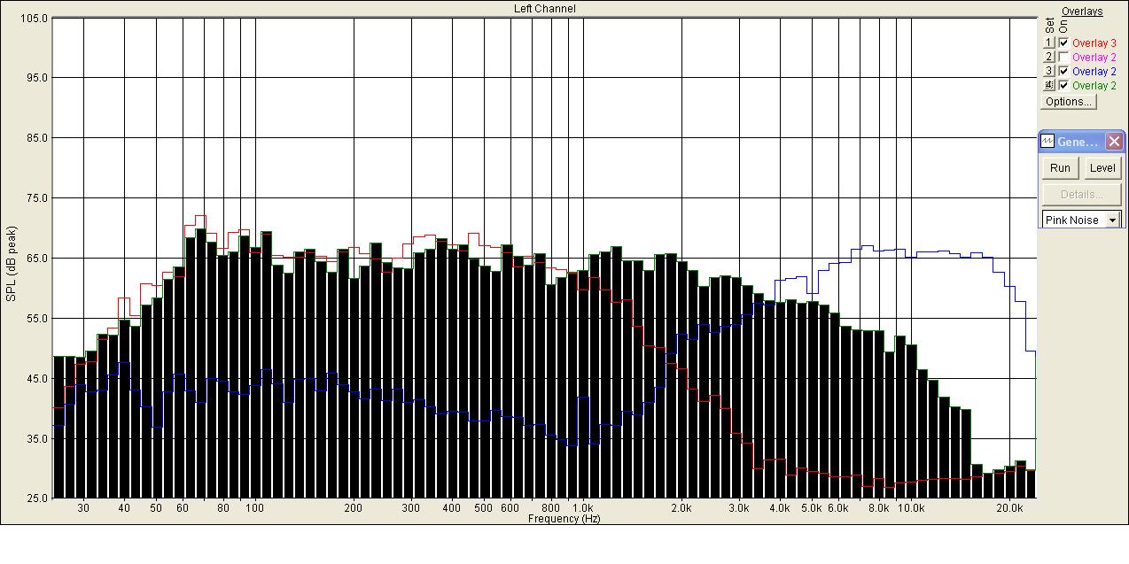

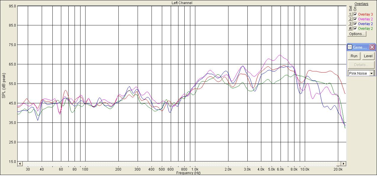

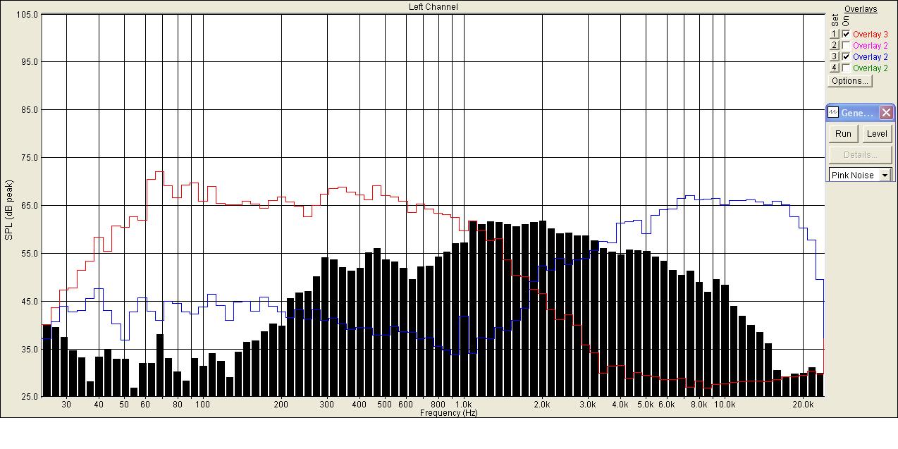

ПС. У этих JBL ей к тому же расположение динамиков крайне неудачное, г-образное, для уменьшения габаритов по высоте. Из-за этого АЧХ в сторону от оси колонки совершенно разная слева и справа. Подобное явление во всей красе проявилось в колонках Амфитон 50АС-022. Там динамики тоже ходят буквой Г. Кони привередливые)))))))
Ко всем бедам Г-образия динамиков они ещё растянуты друг от друга на чёрте- какую дистанцию, что резко ухудшает возможности правильного стыка.

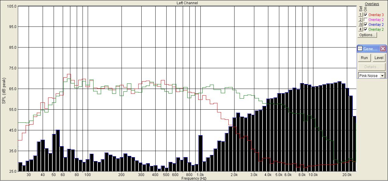

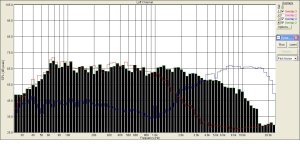

Пищала далеко от средника предполагает низкую частоту среза, скажем, 2 кгц, но на этой частоте сама пищала начинает мерзко шипеть, звук становится невыносимый. Повышение частоты стыка до приемлемых 3-3, 5 кгц сужает направленность колонки на средине, колонка работает ровно лишь в пределах небольшого угла, за его пределами звук и ачх меняются . К счастью, на слух и на музыке вместо шума этот эффект проявляется мягко . Но микрофон приходилось отпаивать лучшим коньяком, когда он видел это безобразие.
Зато фирма JBL радостно забила болт на все эти сложности, фильтры размером с пачку Беломора приклеены изнутри (хрен достанешь), ачх - такое впечатление, что фильтров вообще нет, динамики обвалены естественным спадом, зато есть крутилки сч и вч, крути, ищи баланс, счастливый владелец)))))
Вот как выглядит семейство ачх стыка сч-вч в разных положениях микрофона слева и справа от оси. Как говорится. найдите хоть одну ровную частотку. Давно не видел я такого безобразия.
4 ачх  стыка  СЧ-ВЧ JBL 4312B по горизонтали  на уровне пищалы.JPG JBL  2213  c родным нч фильтром.JPG Пищалка  35т1 с родным фильтром.JPG средник 104Н3  с родным фильтром.JPG

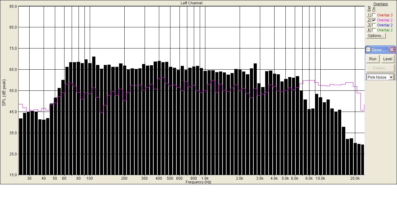

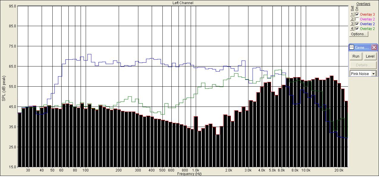

В завершение темы про JBL 4312B скажу, что с первых звуков в стереорежиме было ясно, что звук получился более чем достойный. Бас собранный, аккуратный, когда надо-мощный и плотный. Средина ясная , без намека на муть или крик. Средник там очень удачный, признаю.
Пищалка титановая, что заставило с ней повозиться. Низкий стык сч-вч привел к окрасу звучания пищалы, она зашипела. Пришлось отодвинуть стык в район 3.5 -4 кгц, и все стало на место. Звук в целом слитный, ненаправленный, стереокартина впечатляет.
Добавлю. что предусмотрел вариант возврата к заводским фильтрам, которые остались нетронутые, достаточно будет отсоединить новый фильтр от динамиков и подкинуть заводские клеммы .
Какие сопротивления динамиков?
Тестер кажет 4 ома, значит, можно считать колонки 5-омными.
