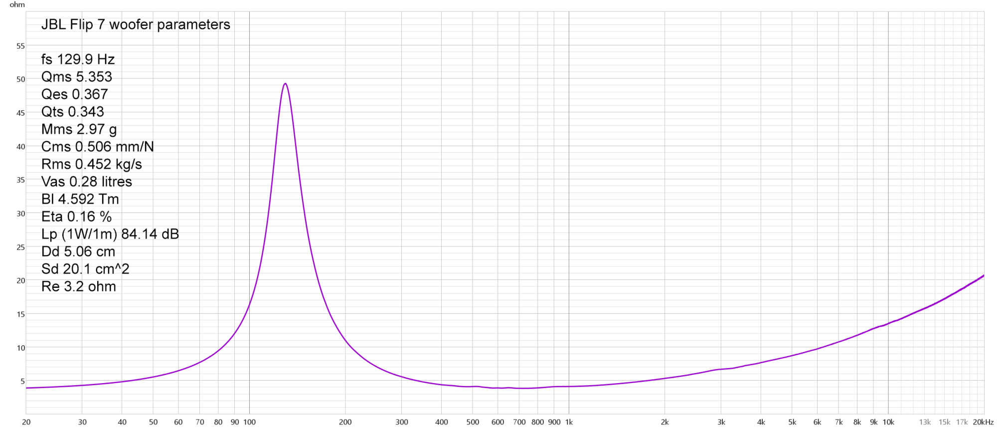

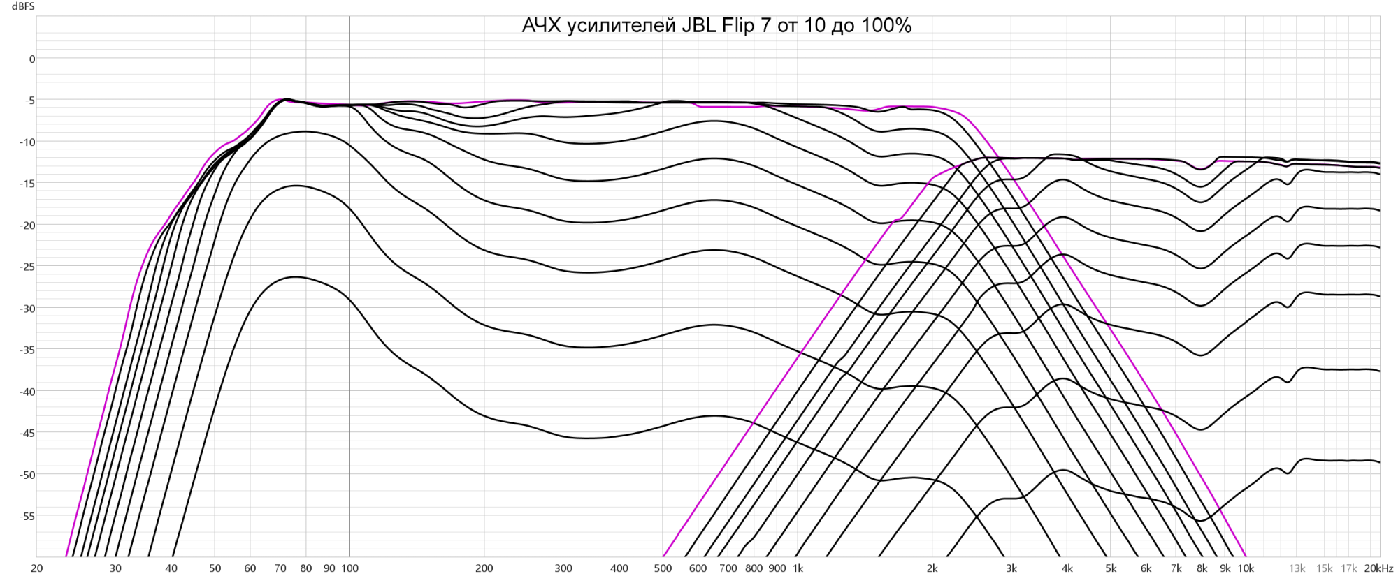

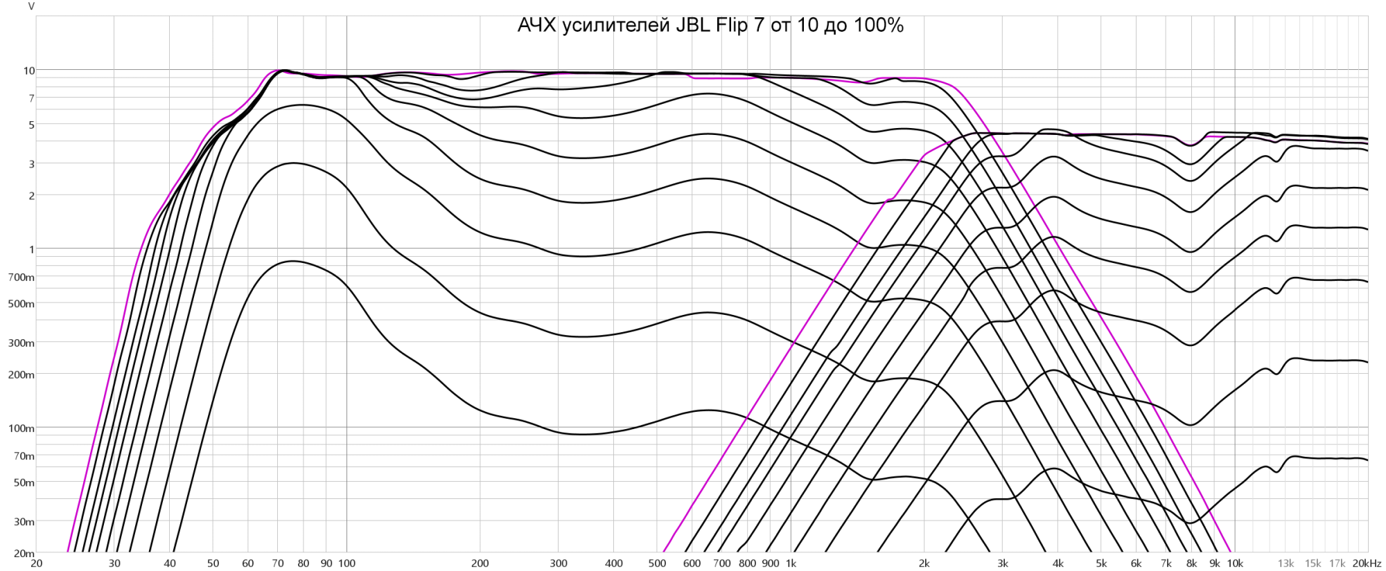

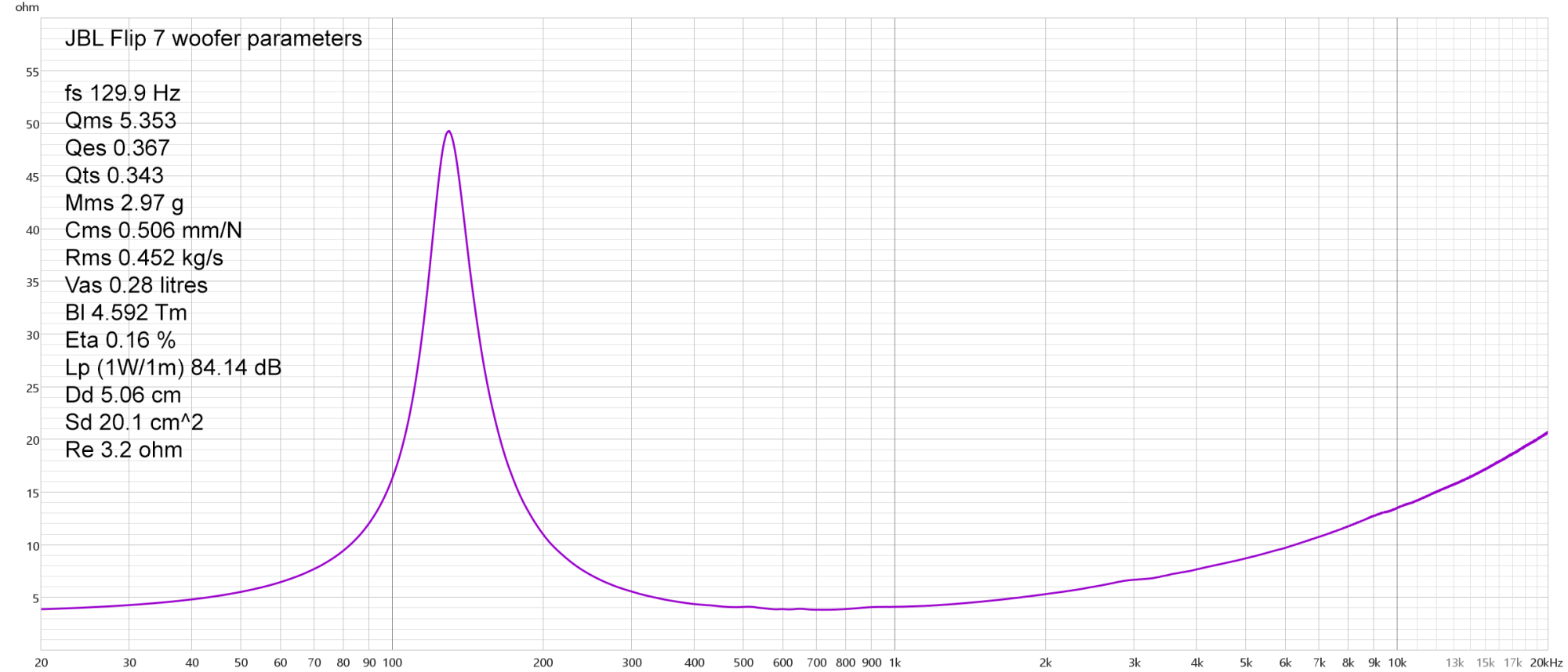

АЧХ усилителей, параметры динамика + акустическая АЧХ
Полный архив измерений с примерами звука: https://disk.yandex.by/d/sLf-al5-UO3Umw
    553.3 KB · Просмотры: 69

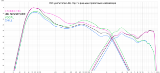

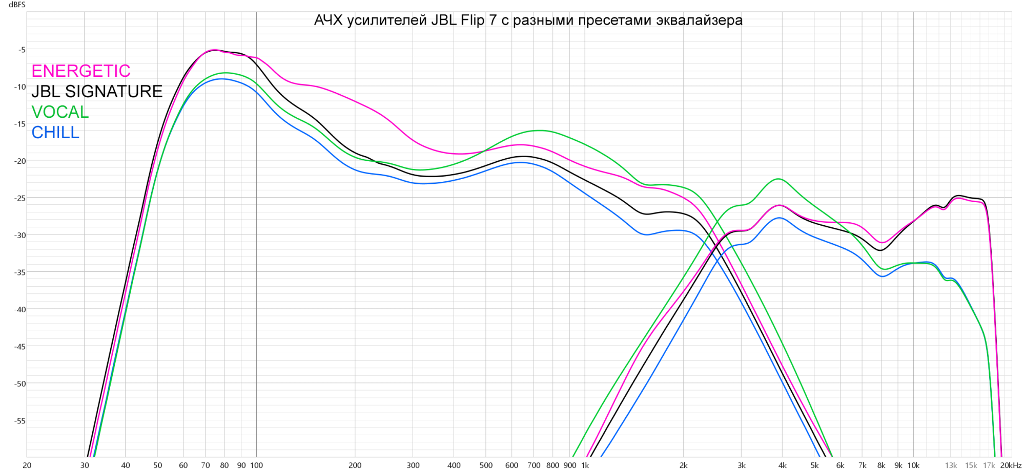

    319.5 KB · Просмотры: 68
    555.7 KB · Просмотры: 57
    193.1 KB · Просмотры: 65

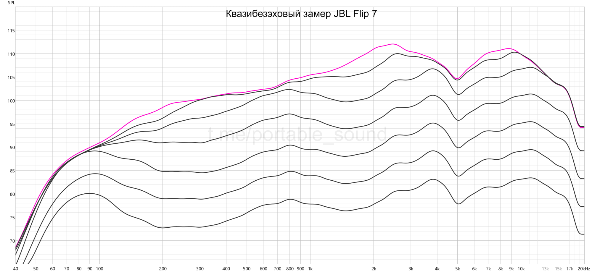

    305.2 KB · Просмотры: 73

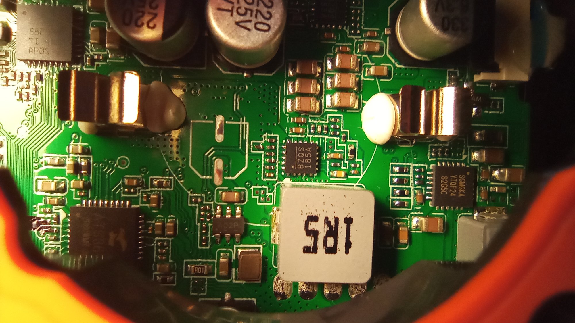

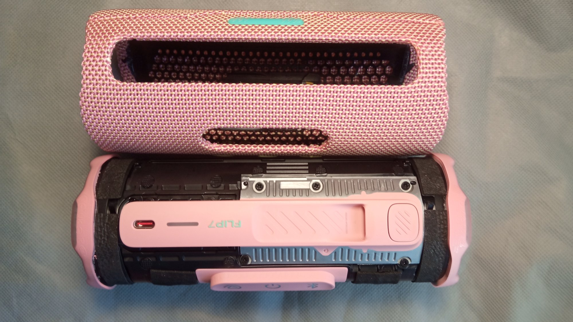

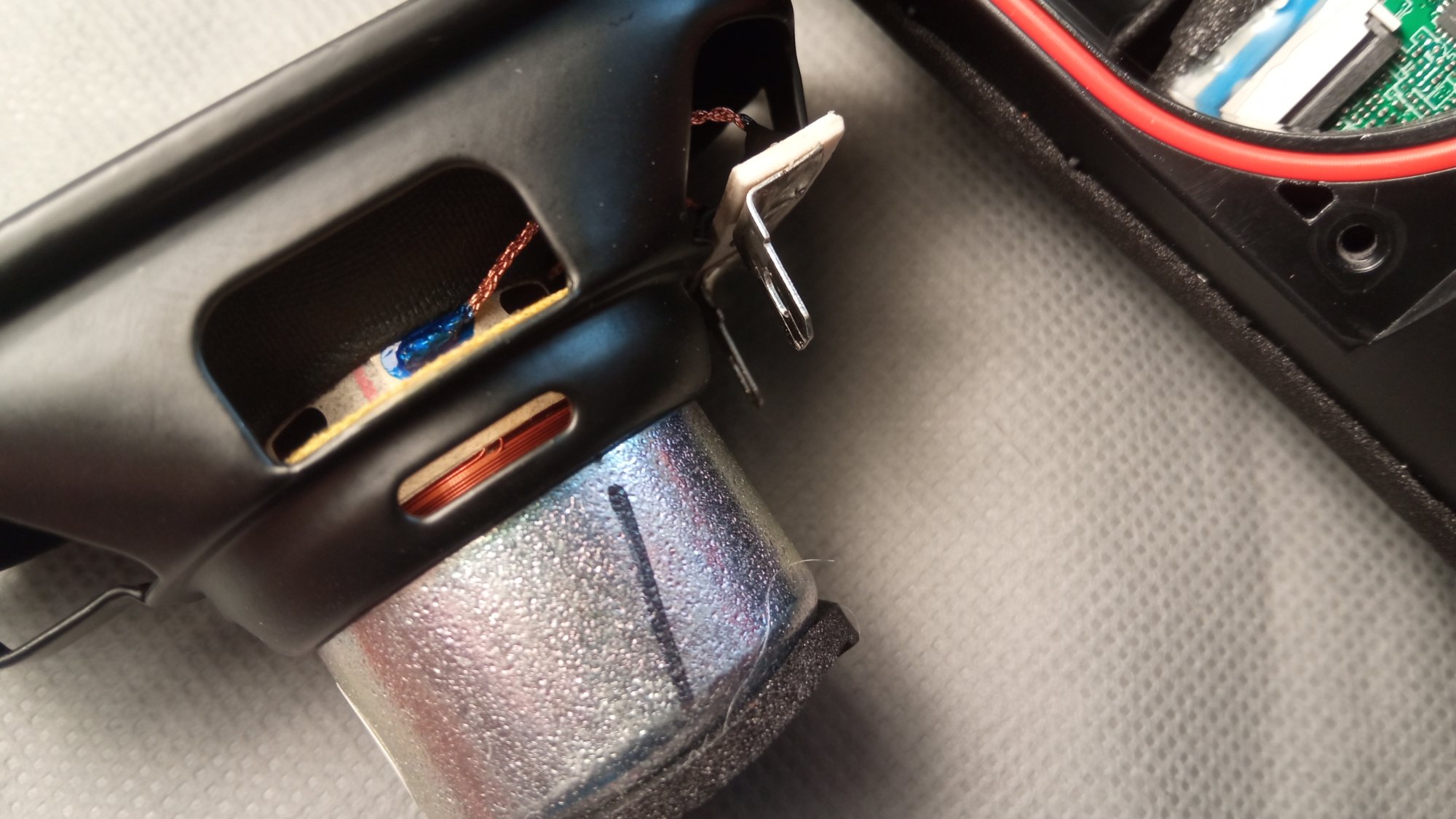

    282.9 KB · Просмотры: 69
    354.4 KB · Просмотры: 58
    274 KB · Просмотры: 57
    266.1 KB · Просмотры: 54
    370 KB · Просмотры: 67

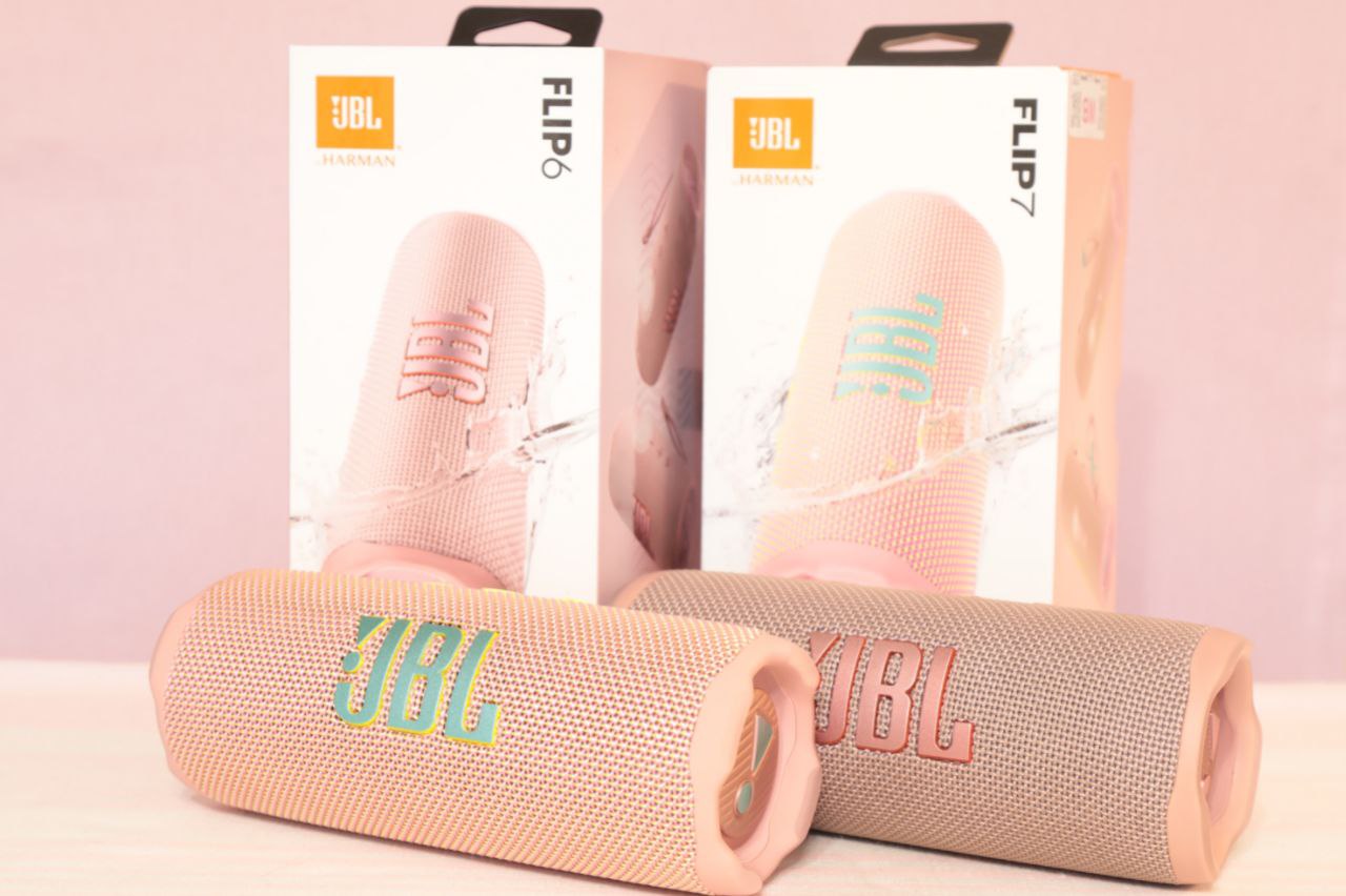

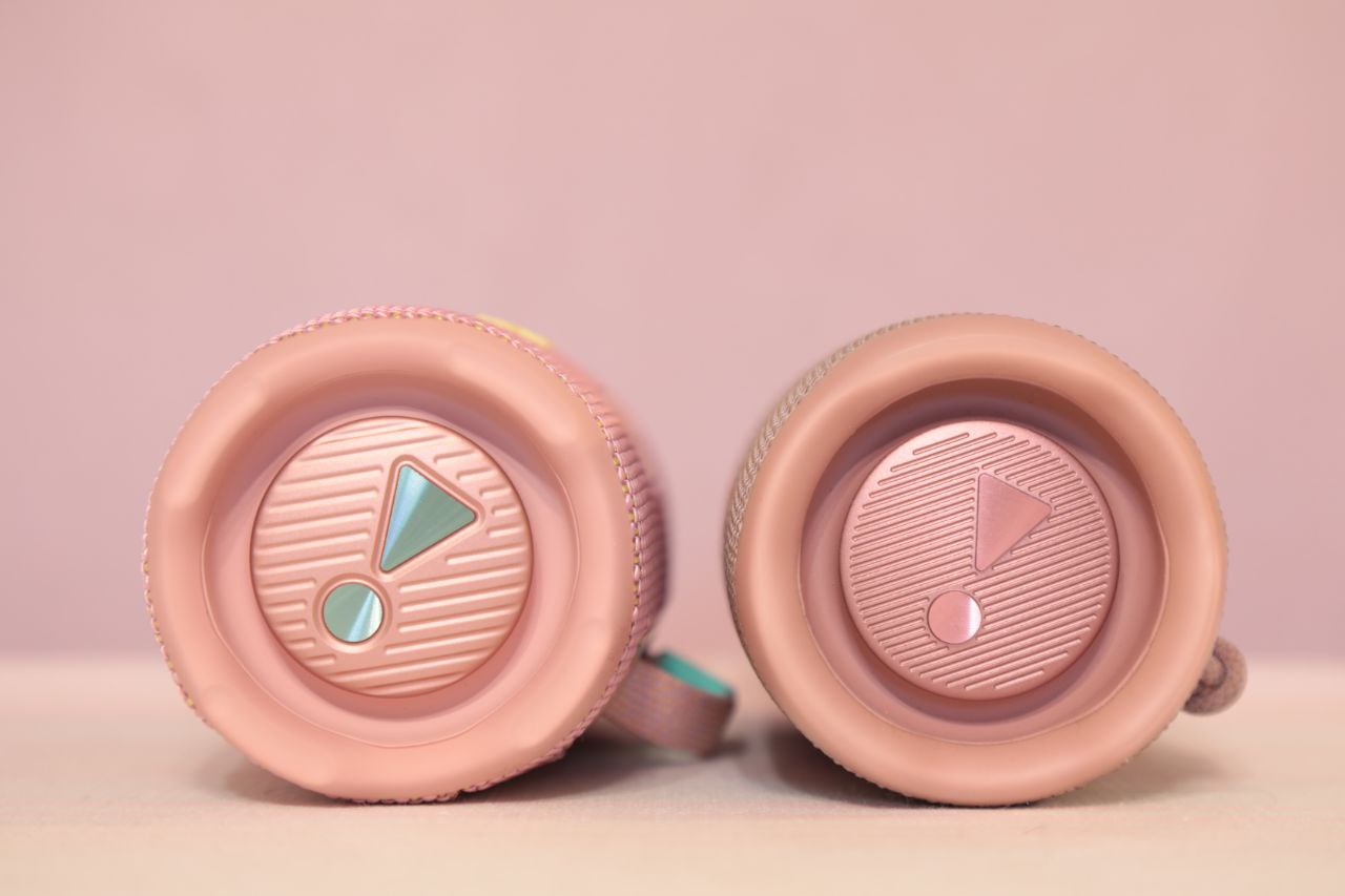

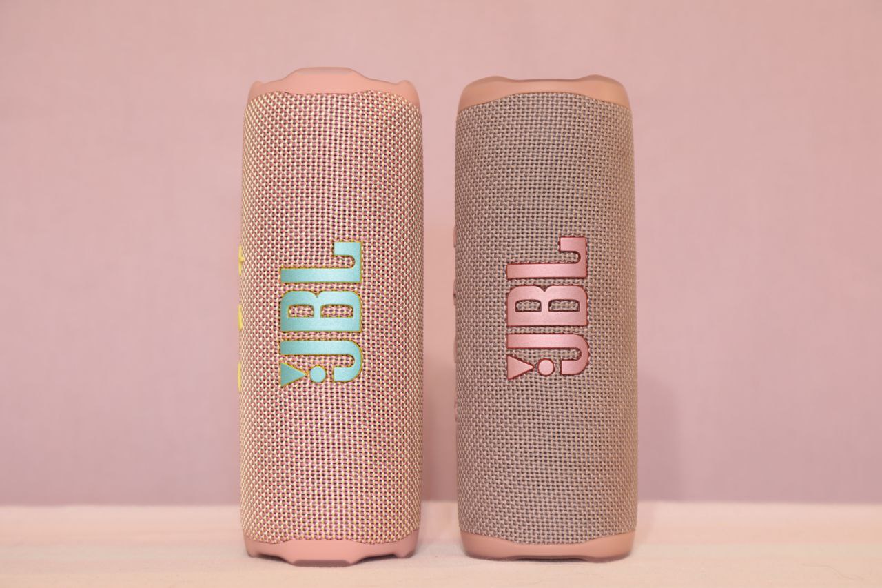

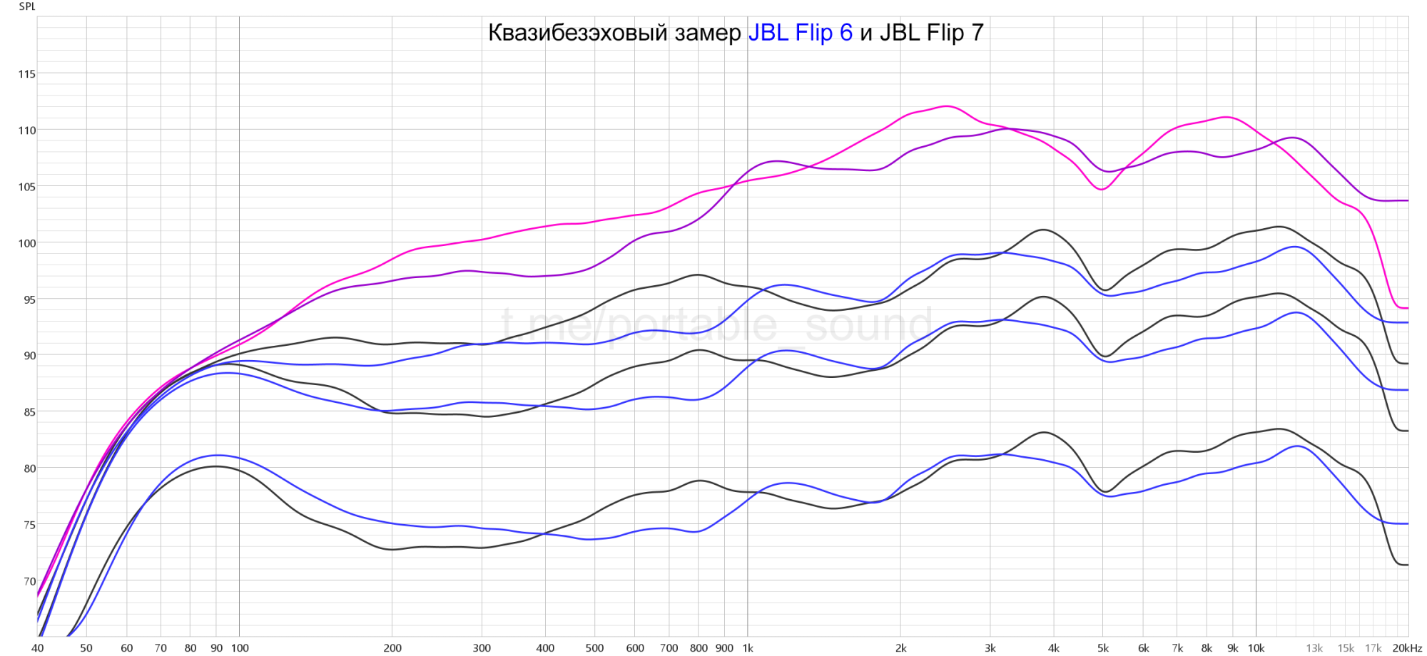

Сравнение с JBL Flip 6​
JBL Flip 6 and JBL Flip 7 quasi-anechoic measurement.pngphoto_2025-06-26_11-32-43.jpgphoto_2025-06-26_11-32-45 (2).jpgphoto_2025-06-26_11-32-45.jpg

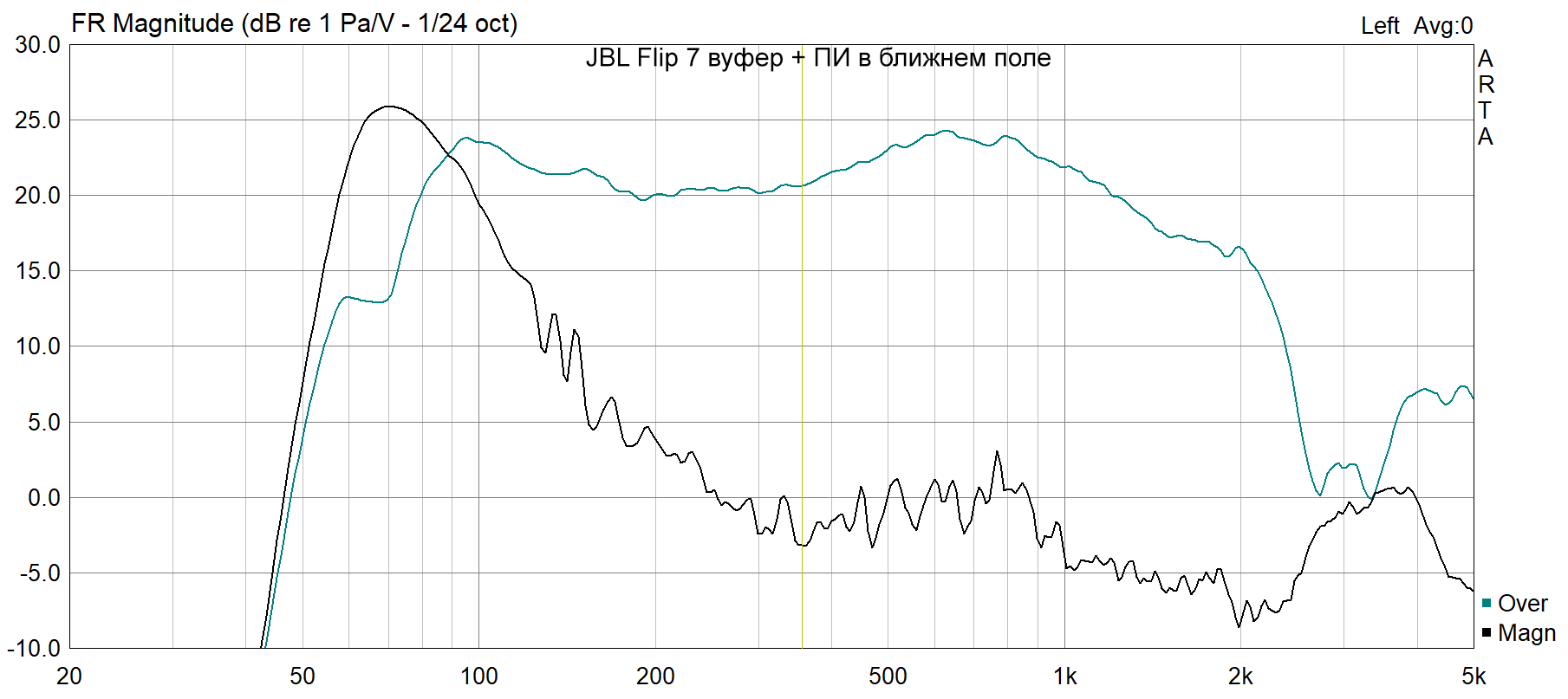

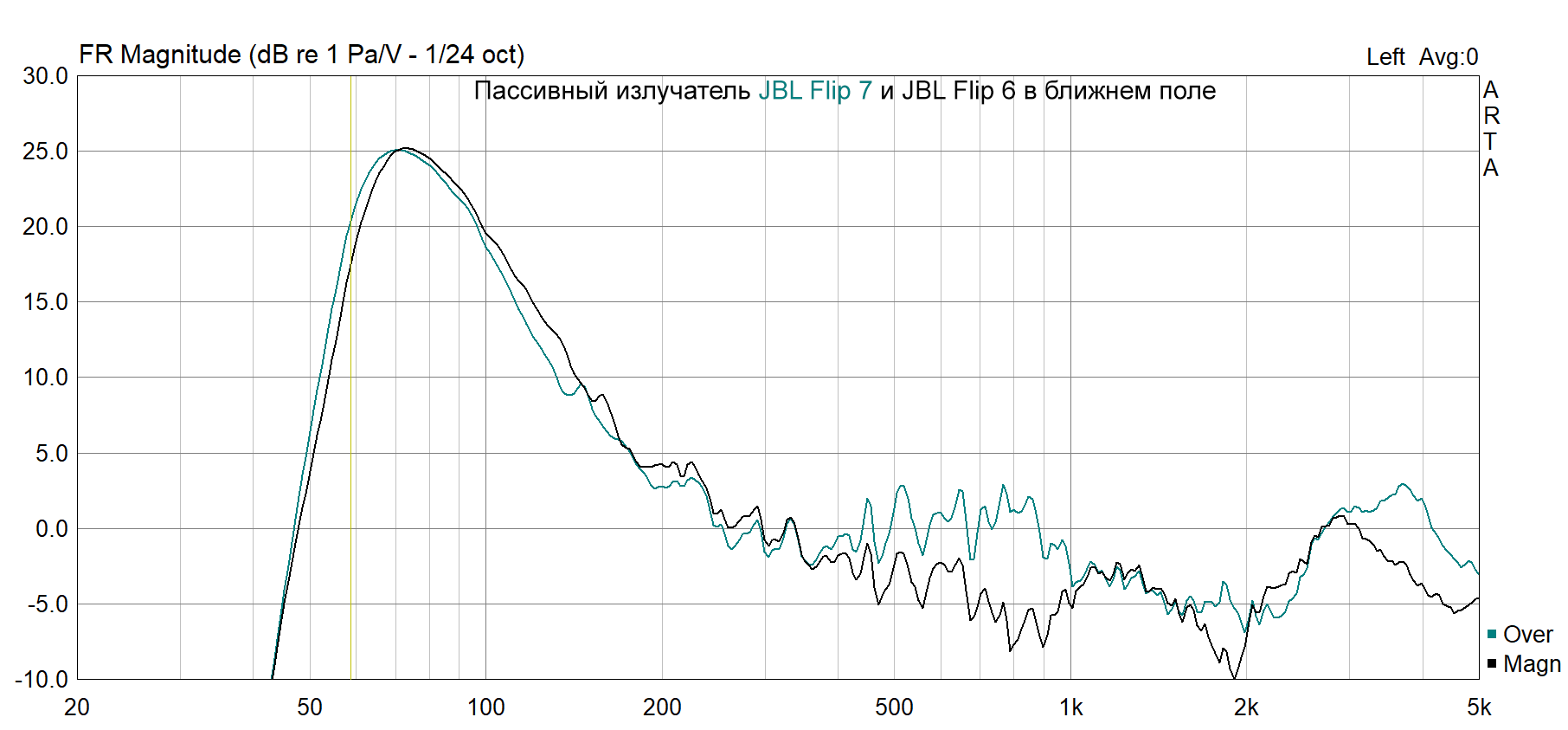

АЧХ пассивок и вуфера в ближнем поле​
