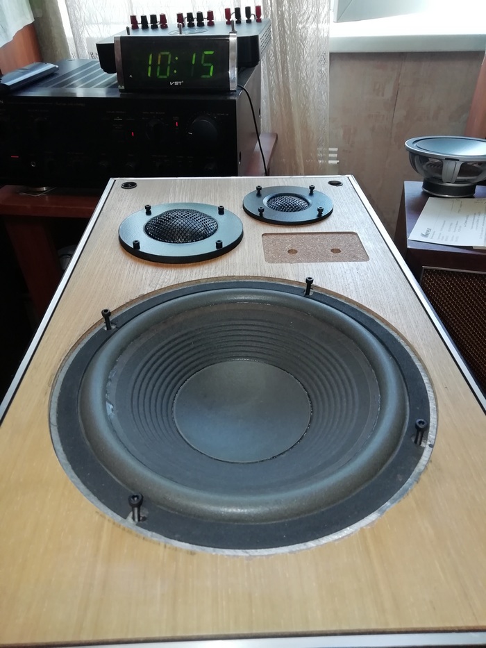

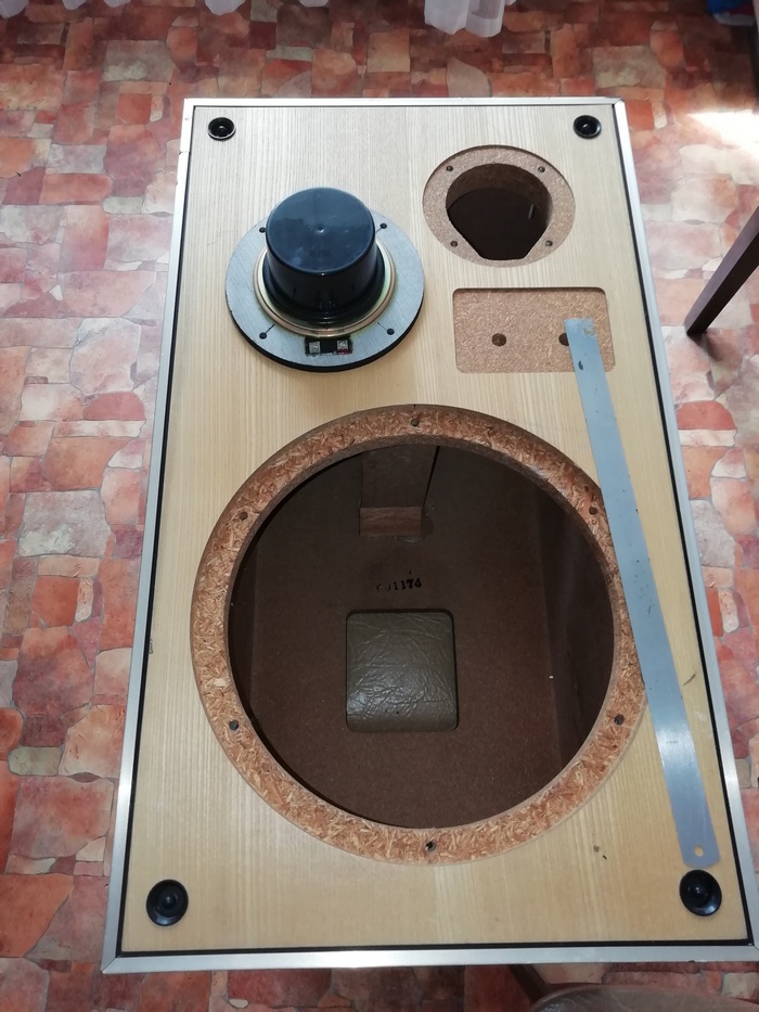

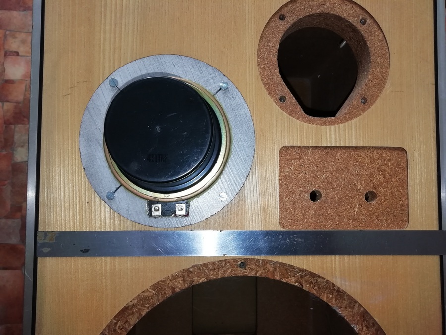

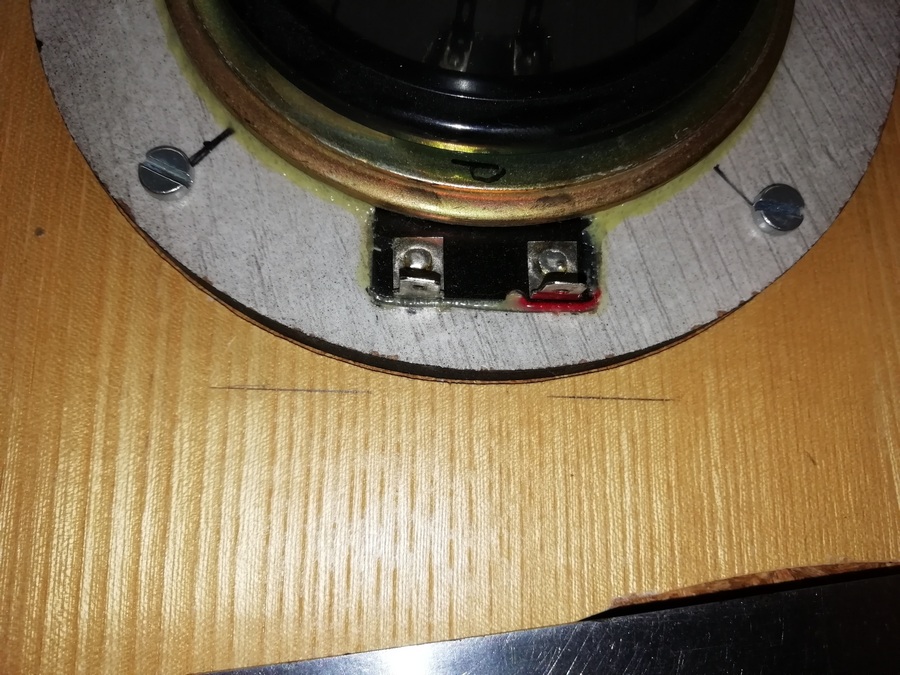

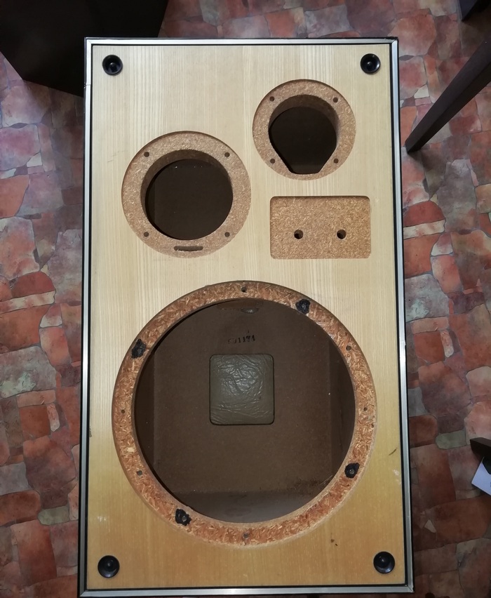

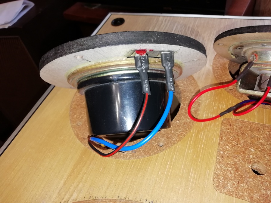

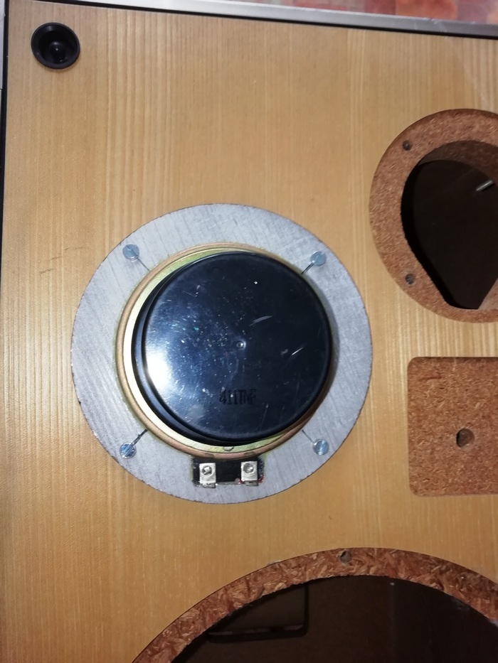

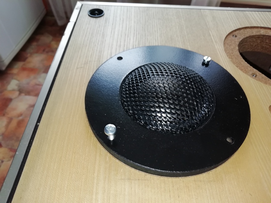

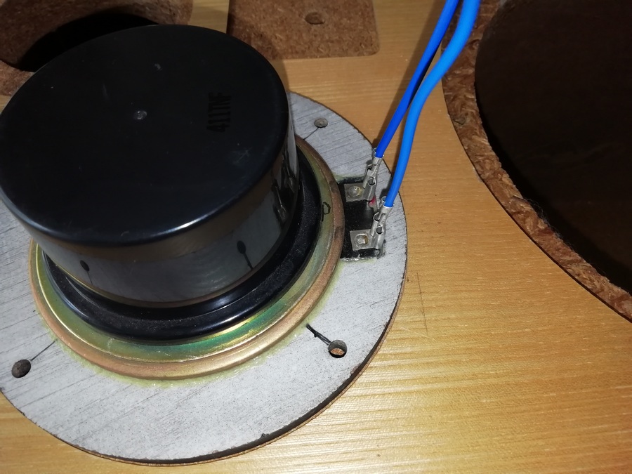

Начал сборку данной акустики. Прежде всего необходимо правильно установить СЧ головку. Так как выступающие контакты на ней упираются в плоскость установки.
СЧ головка "брошена" контактами вверх и зафиксирована от вращения парой болтиков

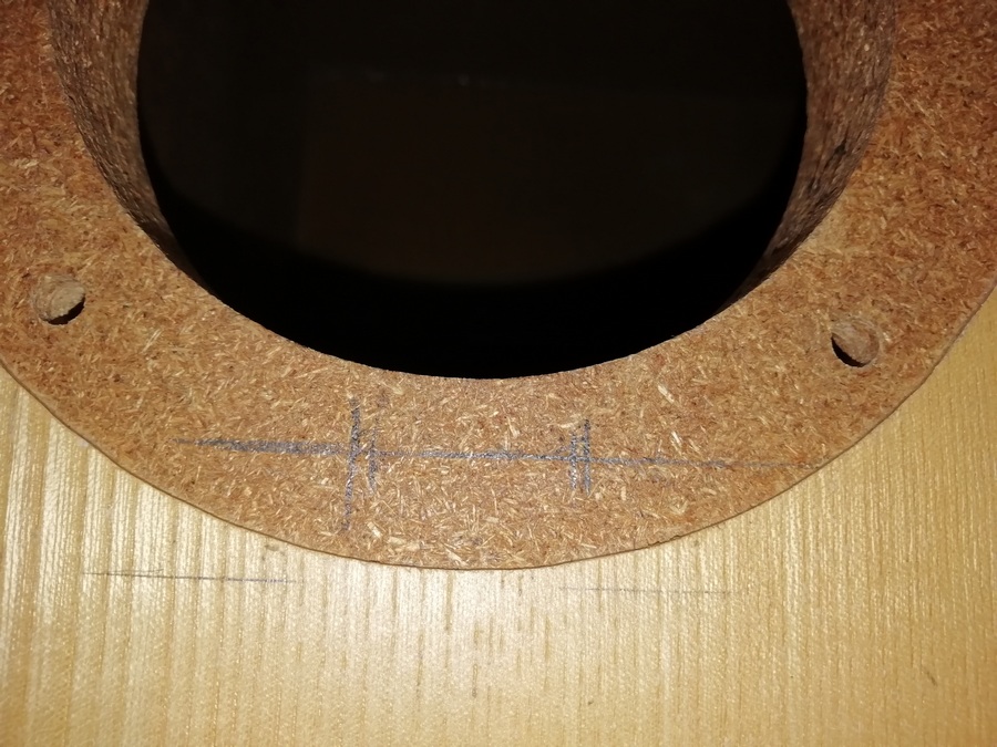

Линейка уложена параллельно выемки под панельку с регуляторами L-Pad
Сделана пара чёрточек
От которых выявлено положение клеммной колодки СЧ головки
Они указывают на среднее положение пап. Далее сверлом на 2,5 мм сделаны сквозные отверстия по пересечениям, а затем сверлом на 4,2 мм по ним же и между. Легким ёрзанием сверлом тудым-сюдым, получаем продолговатое отверстие под клеммник.
Проверяем посадку без мам.
Затем с мамами на папах
Никакой коррекции не потребовалось. Точно также поступаем со второй АС.

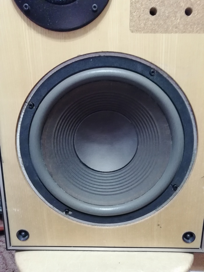

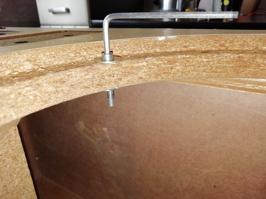

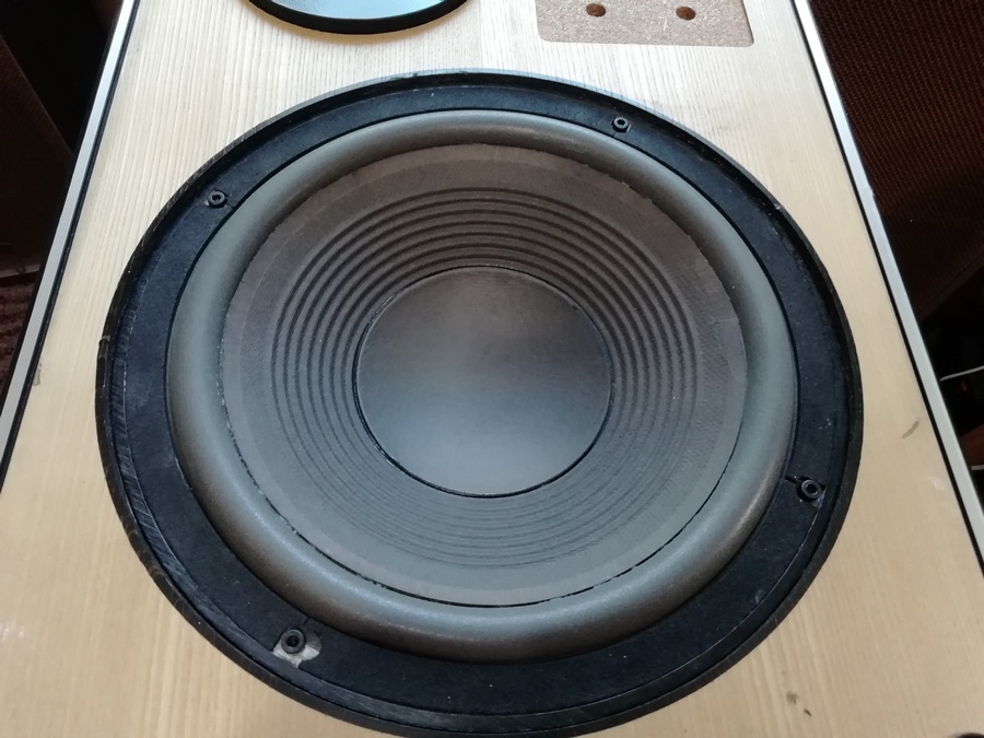

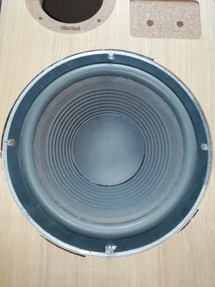

Теперь установка НЧ.

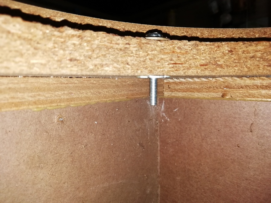

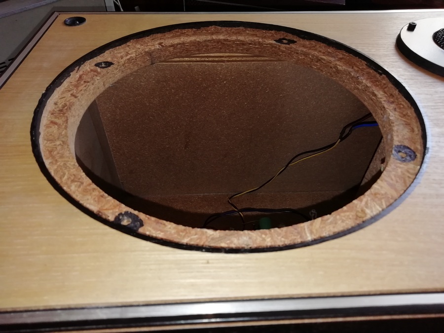

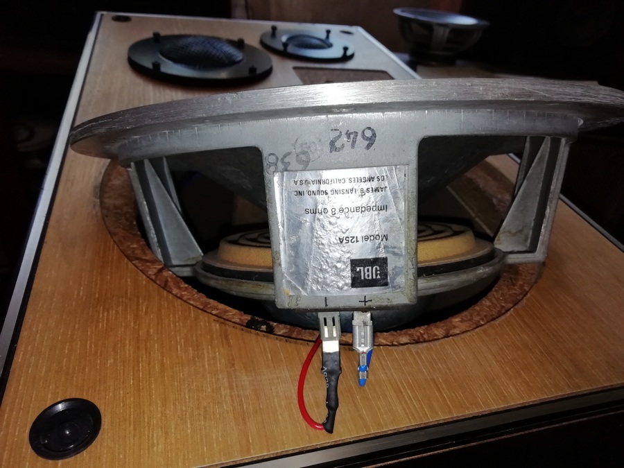

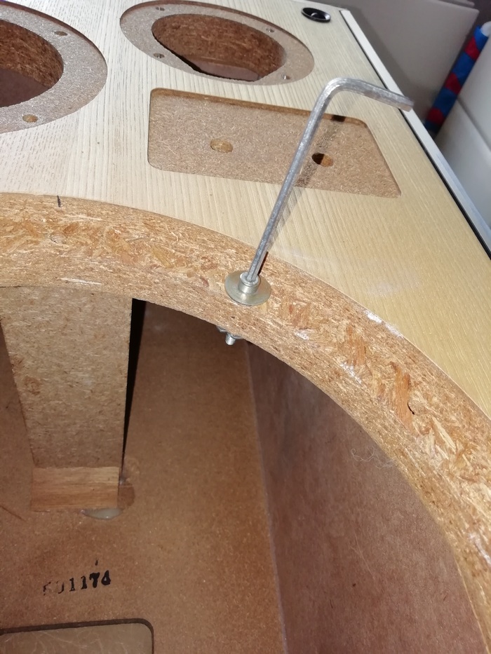

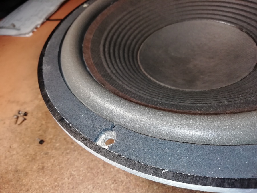

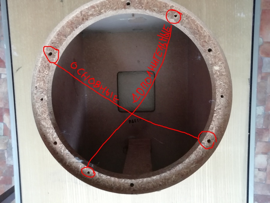

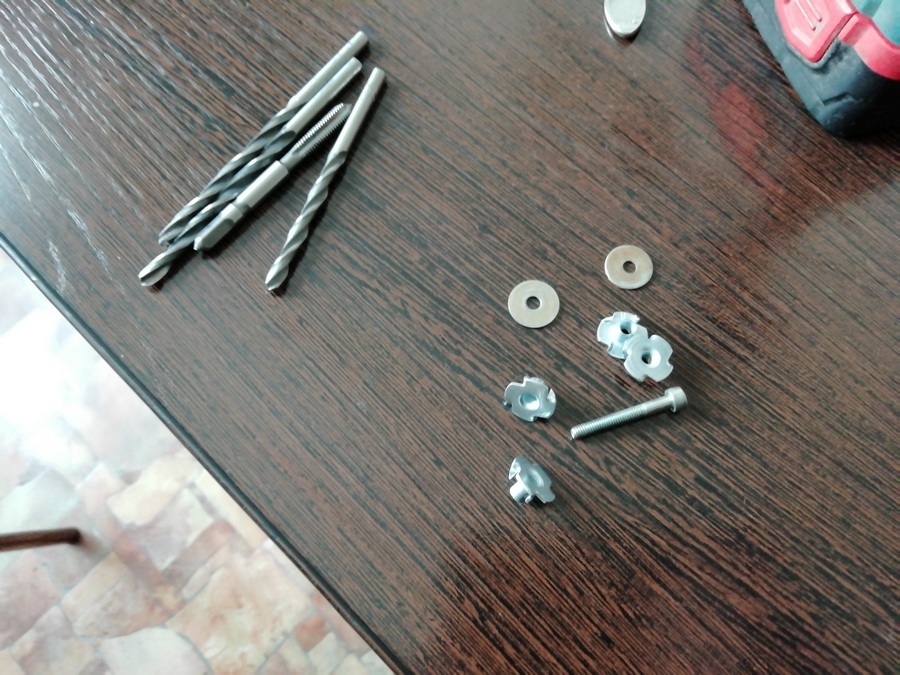

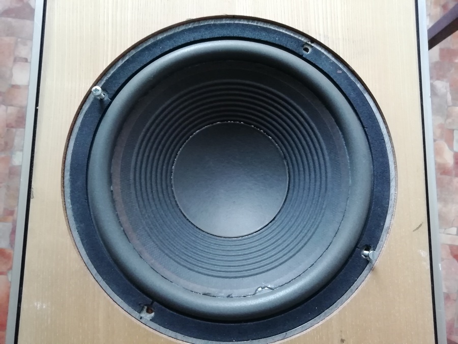

Ранее при проверке НЧ динамики крепились всего двумя болтами (все отверстия под динамики оснащены гайками. Всё было установлено
Просверлено
Да вот незадача... С обратной стороны невозможно установить гайку на шипах. Как раз там расположены деревянные пирамидки усиливающие стык фронтальной панели с боковинами
Пришлось поступить несколько иначе. НЧ головку сместить крепежом немного в сторону
и просверлить отверстия сначала на 4,0 мм,
затем пройтись сверлом на 5,3 мм. Так как тело гайки имеет диаметр 5,5 мм
На тело гайки нанесено немного клея Момент-1 и болтом под крестовидную отвертку, через большую шайбу, шурповёртом, с разгона, гайка вживлялась в тело фронтальной панели с обратной стороны
В разных местах установки, гайка может остановится на некотором расстоянии от плоскости (разная плотность материала), поэтому дожимаем её вручную
Вторая гайка села сразу. На втором корпусе былосделано так же.

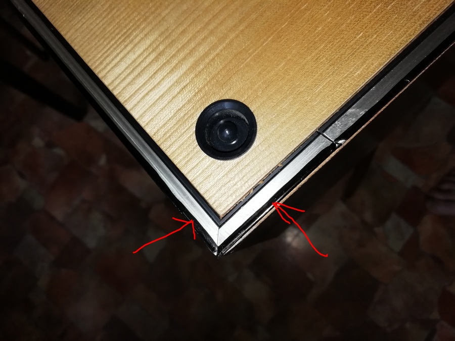

Внешний край обрамлённый алюминиевым уголком, по всему периметру, был "разрисован" эмалевым карандашом чёрного цвета

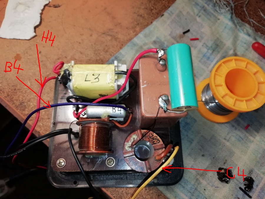

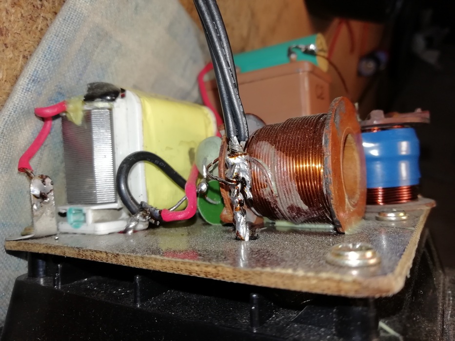

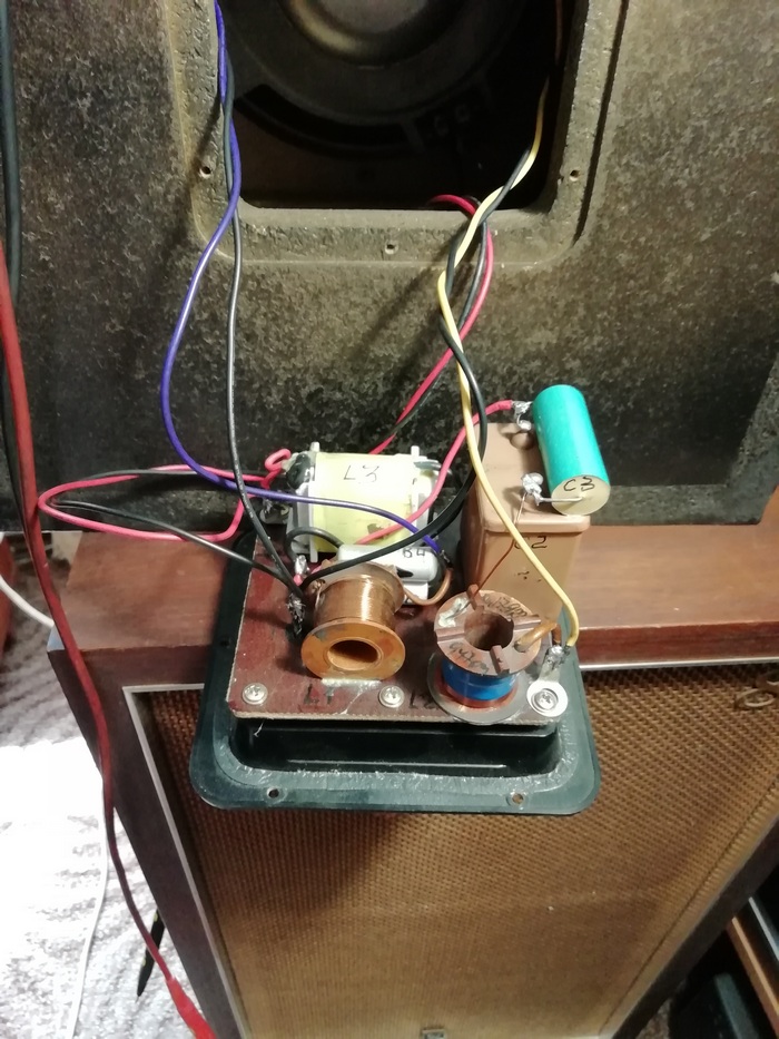

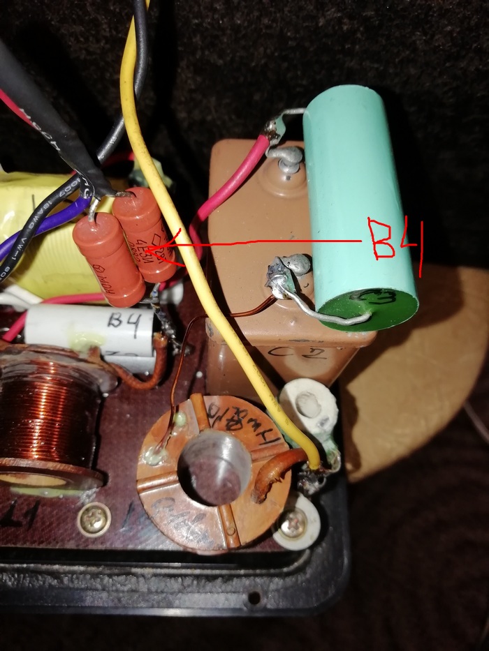

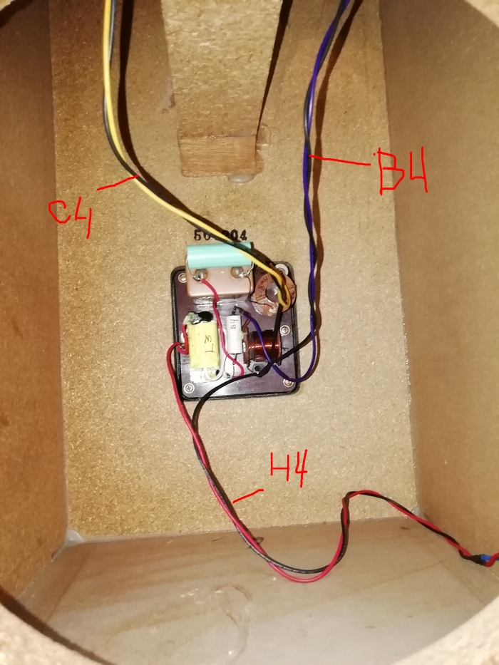

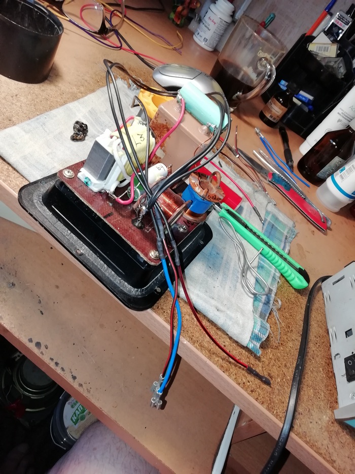

К фильтру были припаяны провода, взятые от блока питания компа одинаковой длины. Мамы/папы с проводами - стандартного изготовления из автомагазина. Тоже одинаковой длины
Минус (земля) соединена звездой. Все провода чёрные.
(+) ВЧ фиолетовый. Можно менять полярность на самой головке.
(+) СЧ жёлтый. Также возможна смена полярности на головке.
(+) НЧ красный. Без вариантов смены полярности.

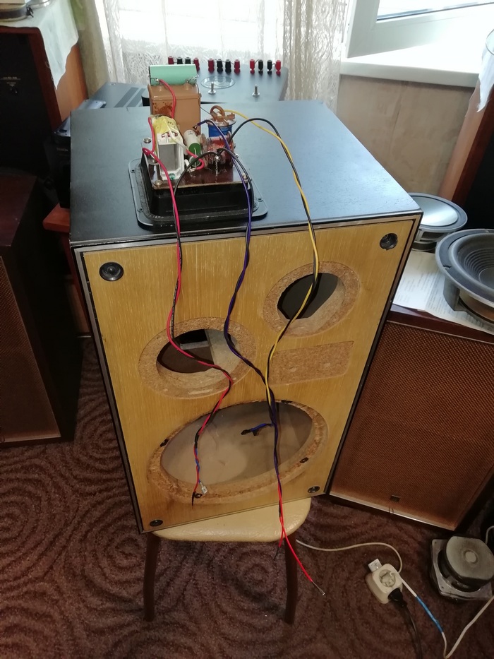

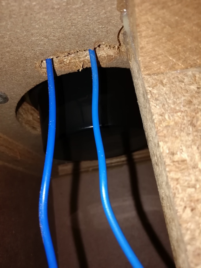

Терминал с фильтром установлен
Провода к динамикам
Раскинуты по местам установки
СЧ/ВЧ динамики подключены и брошены на свои места
IMG_20230605_101142.jpg IMG_20230605_101148.jpg IMG_20230605_101154.jpg IMG_20230605_101253.jpg
Звезда
(+) динамиков

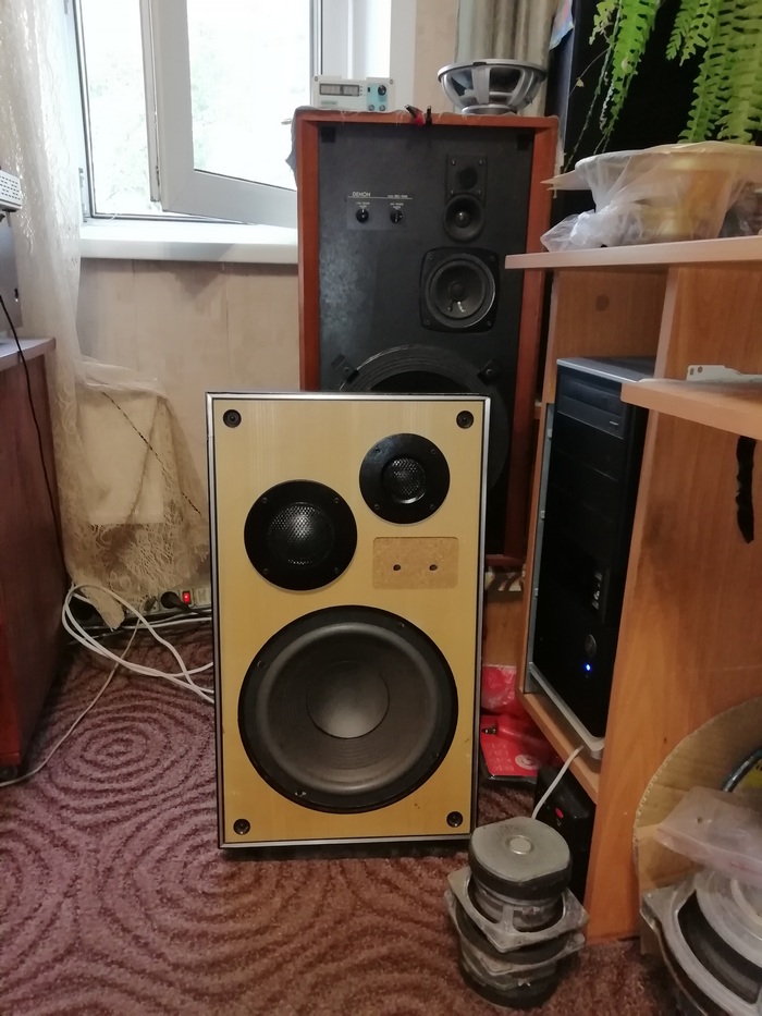

Волюмэ подано. Группа "I Awake", затем ассорти из групп предпочитающих ритм и хорошие ударные с басовыми партиями: "Akshan, Stereomantra, Suduaya, Tikki Masala"
Ну что жжж... И ещё раз ну, чтожжж. Ураган - мать его так!!!
По ходу осыпания амброзии с ушей, выяснилось, что СЧ и ВЧ просто невероятны по давлению и по качеству подачи сигнала. (вот вам и плюгавенькая, обратная МС у СЧ и малюсенький бумажный диффузорчик пищалки на жиденькой кобальтовой МС). Ни визга, ни писка, ни свёрл в уши. Только желание чуть снизить давление. В такой комбинации динамиков это очень даже ничего. Как бы: "Сразу в дырочку".
В отличии от акустики: https://ldsound.club/index.php?threads/20as-2-25as-241-ehl-ka-b1-01-chto-vnutri.988/ с которой я натрахался пока вывел её туда, куда мне нужно (кстати её звучание по нраву не только мне).
Тэкссс. А вот НЧ у собранных жоссскооое! Ну как "жёсткое", такое себе угловатое. Реакция на "31 Герц" слабоватое, На остальные "63....250" адекватное, без разноса.
По Д.Рутковскому проверил давление НЧ в туалете - впечатлило массивностью бетонной плиты.
И вот сижу я на диване, впечатляюсь "Yello" 2016/2020 годов пронзённый кристально-хрустальными струями и ворчаньем валунов стремительного потока музыки. и думаю себе:
- Надо что-то делать... Надо, что-то делать!

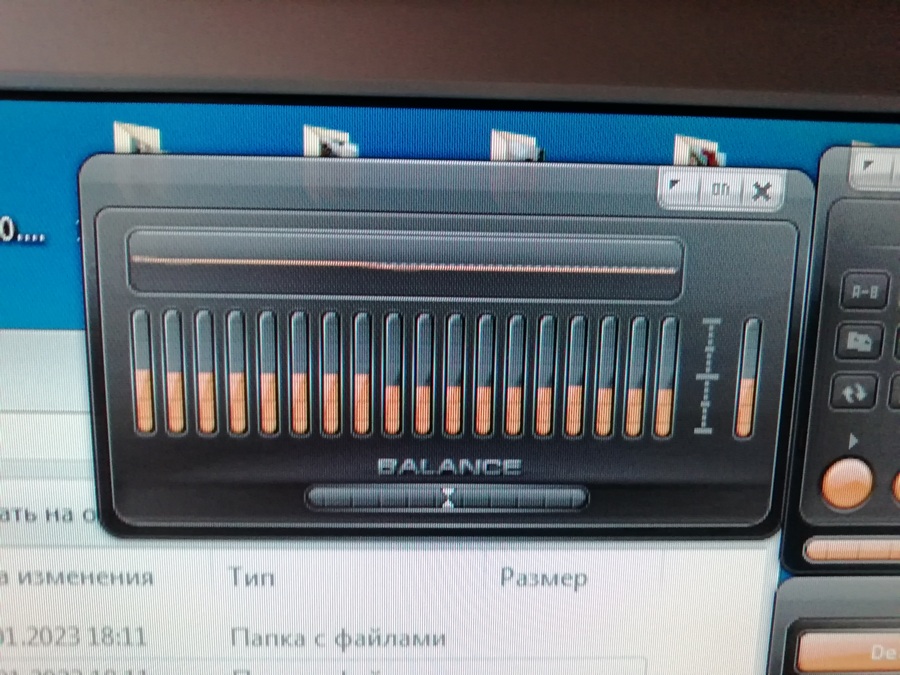

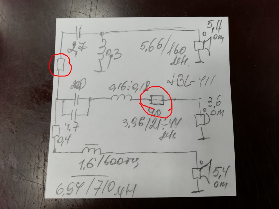

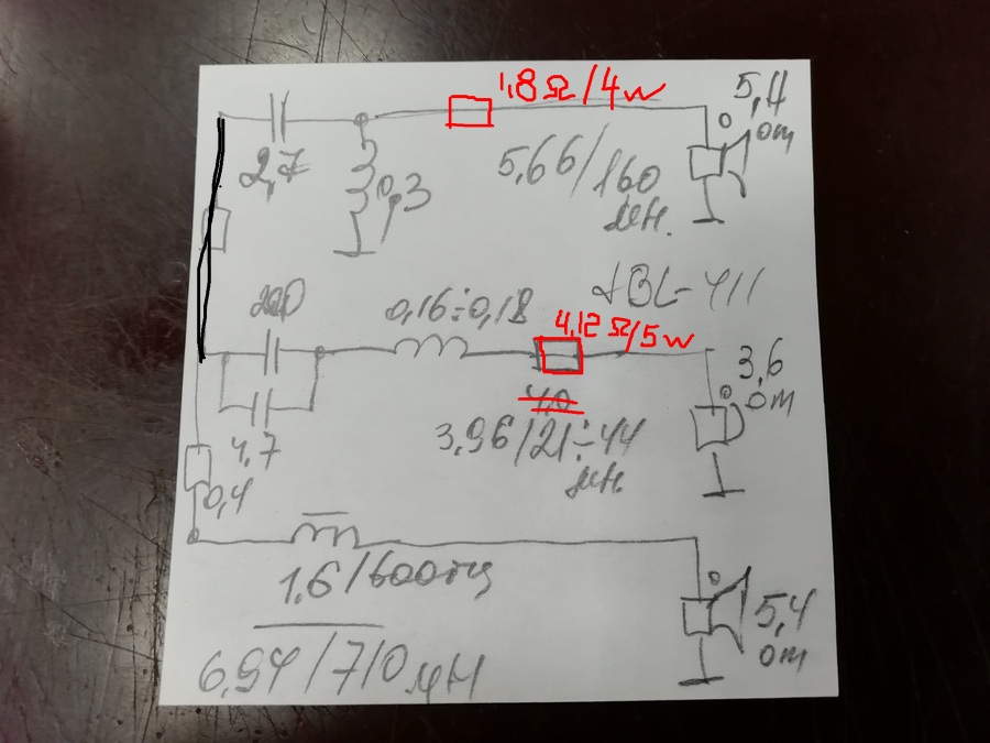

Решаю сымитировать эквалайзером реальный L-Pad в - 3дБ в районе от 500 Герц и выше
И Вуаля!!! Как же стало кайфово! Послушал ещё с полчасика - всё абгемахтно. Сгонял на дачку, полил цветы-овощи, а пока поливал, вдруг мне вспомнилось, что сопротивления в фильтр я не впаял. Вот эти
С которыми симулятор давала приличную с виду АЧХ.
И вскрыл я обе АС поочерёдно,
и припаял я сопротивления куда нужно
вот по этой вот схеме

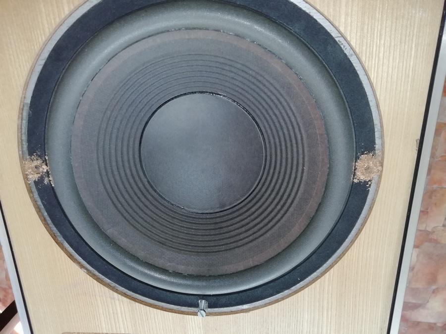

Заодно, чтобы смотрелось приличней, закрасил кромку корзин НЧ динамиков
И кромку отверстия под НЧ динамик

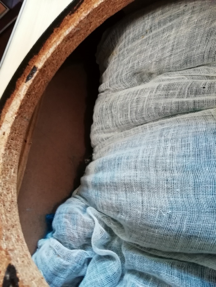

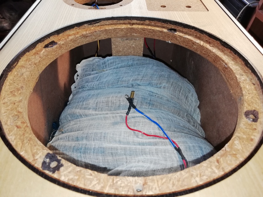

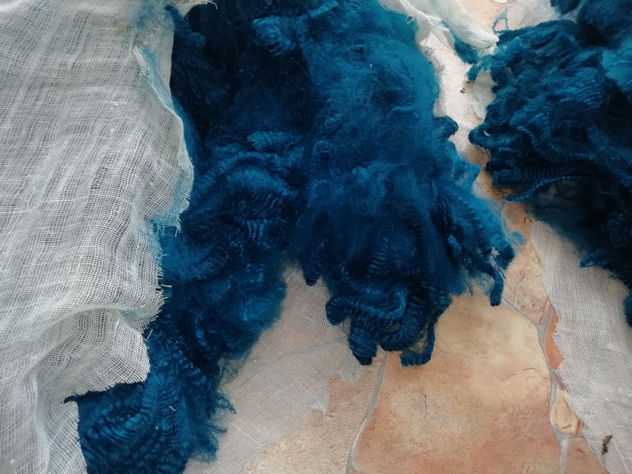

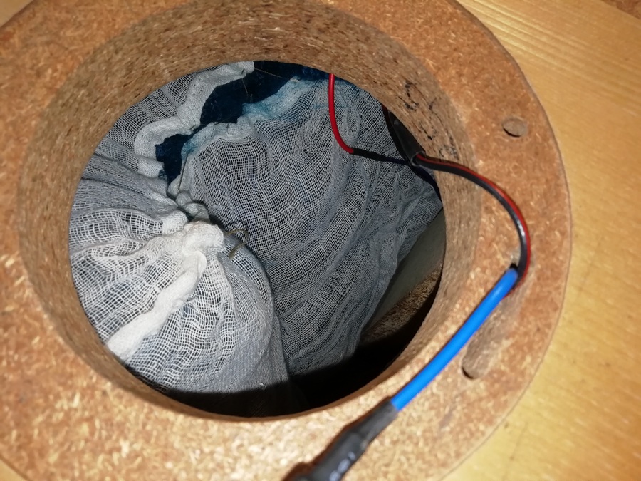

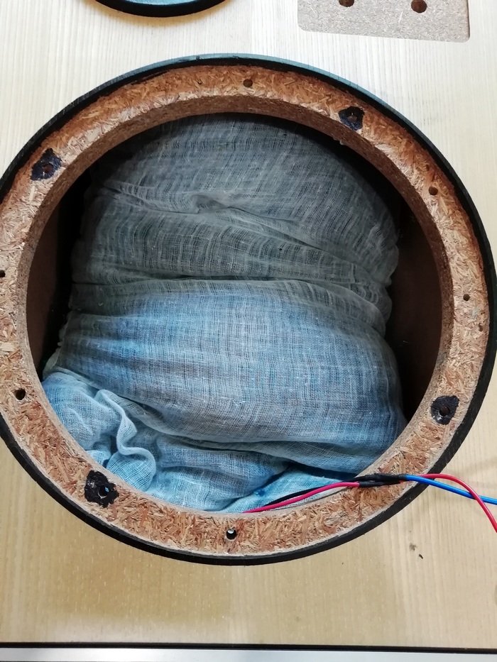

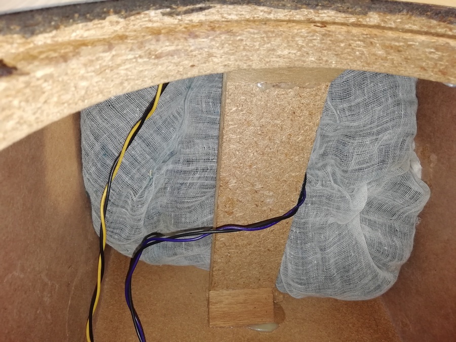

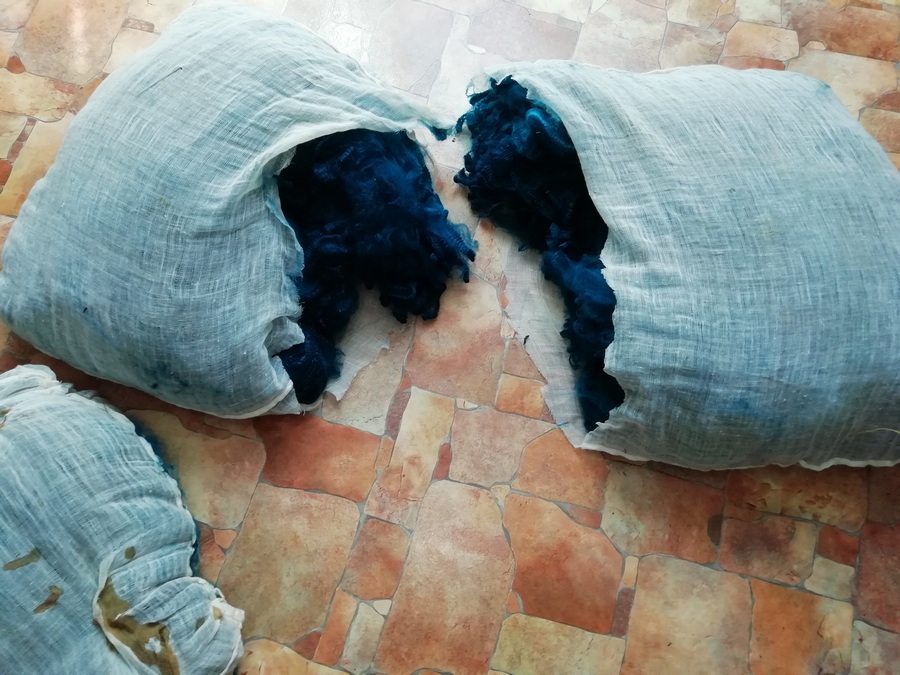

А чтобы не вставать два раза, заранее привез с огорода два мешка звукопоглотителя от упомянутой выше 25АС-241
По целому пихать не стал, а разрезал один из них пополам
Из половин которого вальяжно вывалились какие-то синтетические очёсы тёмно-синего цвета.
Обычным степлером соединил разрезы
И уложил в корпус напротив НЧ головки

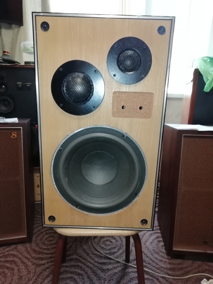

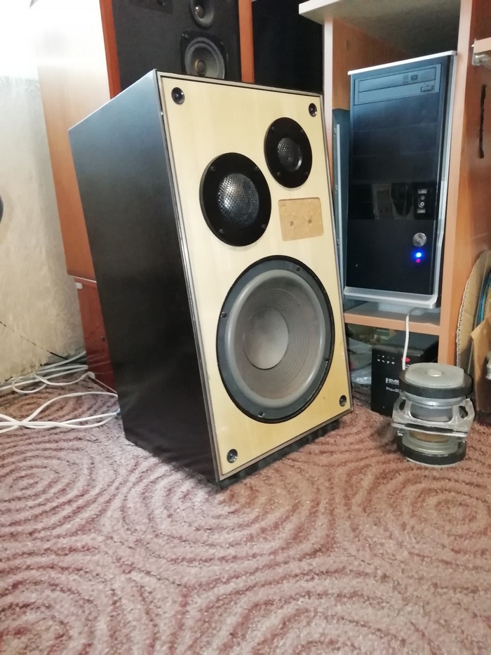

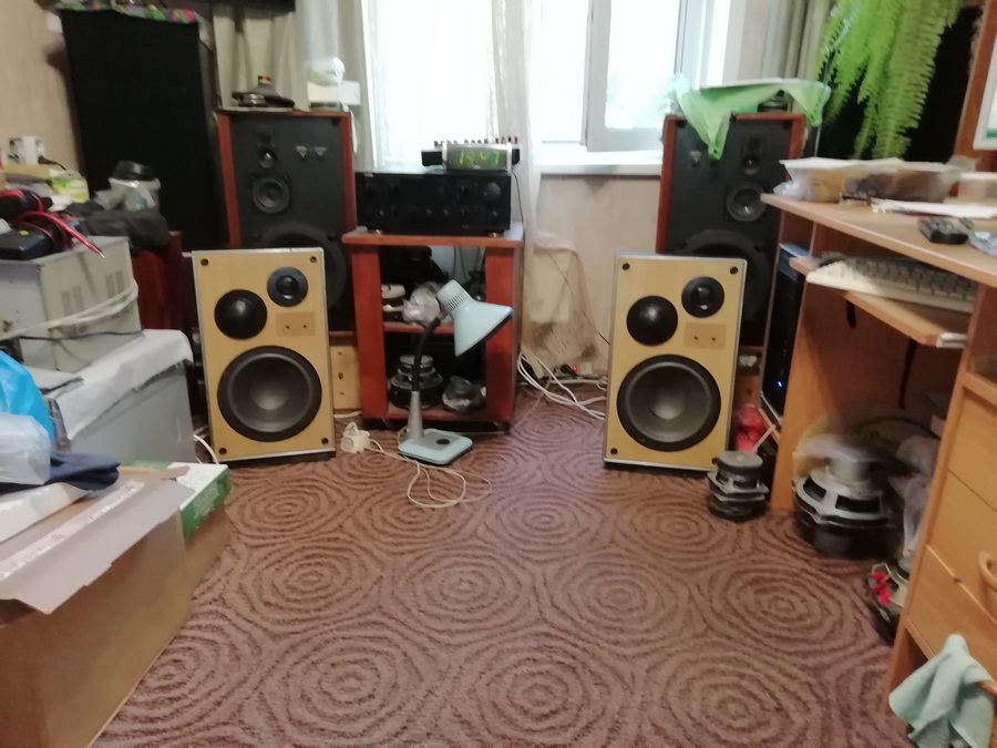

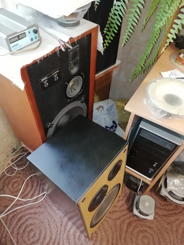

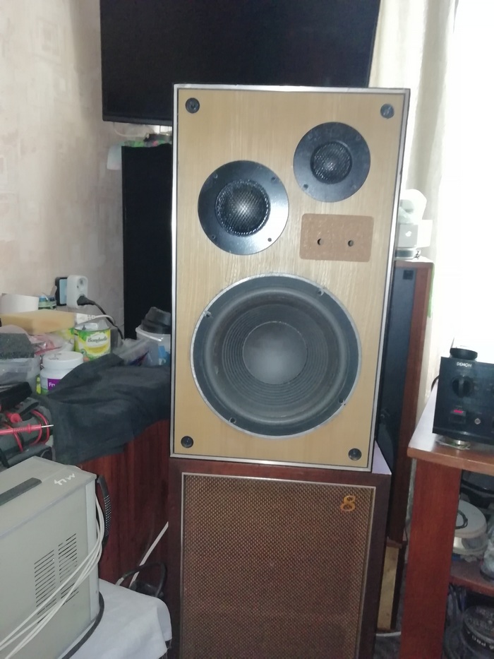

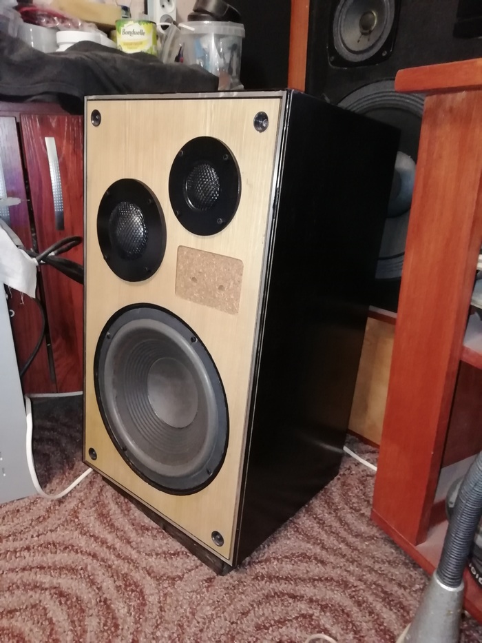

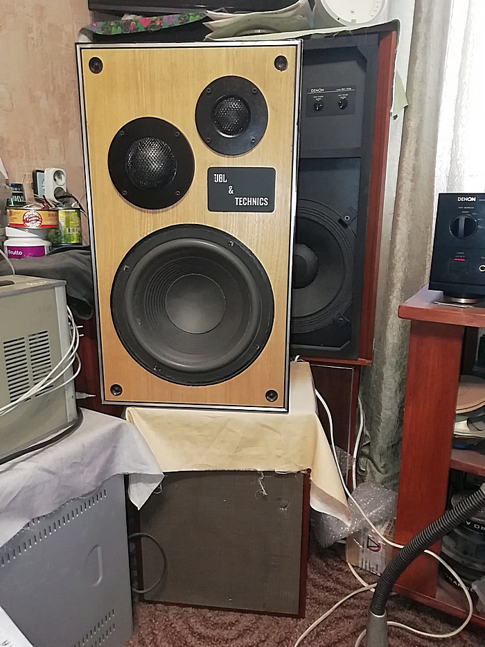

Акустику со всеми "новшествами собрал и для примера фото акустики до рисования кромок на НЧ и отверстии
И после

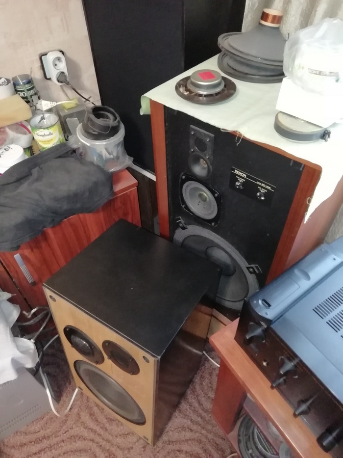

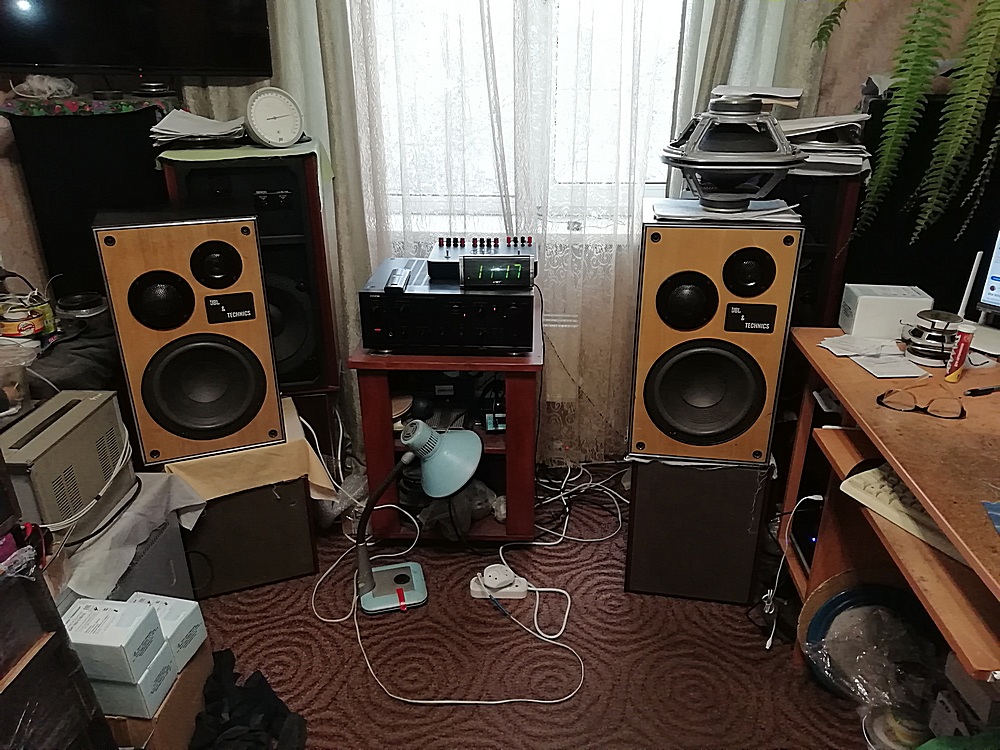

"Pioneer CS-8" из комнаты были вынесены, а на их место установлены комбинации: "Technics SB-411 / JBL-L26 "
Накладку на место где были установлены L-Pad, сделаю позже. При хорошем волюмэ из отверстий поддувает сантимов на 20...30, но это так себе...
Хочу прикупить немного синепона, который показал себя достаточно хорошо в: https://ldsound.club/index.php?threads/denon-sc-106-chto-vnutri.1506/
Заполню им верхнюю часть корпусов. Посмотрим/послушаем каким мхом, всё это дело покроется...

Синтепон купил. Хотел две "упаковки", но в наличие оказалась одна с плотностью 150 гр/м. И хорошо, что одна. Её хватило.
Сначала снял СЧ динамики
Так удобней доставать НЧ динамики подтолкнув их снизу. Да и для пробы решил поменять полярность подключения СЧ головок к фильтру.
Этот мешок, что ранее лежал напротив НЧ головки запихнул в верхнюю часть корпуса
Распорка между передней и задней панелями надёжно удерживает этот мешочек.
От пластины синтепона отрезал пару полосок, которые пойдут на оборачивание стволов яблонь (защита от муравьёв разводящих тлю на листьях) и далее разрезал лист пополам.
Уложил отрезок напротив НЧ динамика с захлёстом на боковые стенки, дно и верх
Динамики установил на место поменяв полярность на СЧ головках и расставил акустику как и прежде
IMG_20230606_082031.jpg IMG_20230606_082044.jpg IMG_20230606_082058.jpg IMG_20230606_082111.jpg
После некоторого прослушивания стало ясно, что дополнительный звукопоглотитель оказался совсем не лишним. Присущая и относительная "жёсткость" или скажем плотность звучания на низах окуталась лёгкой вуалью мягкости. Но скорей всего снизилась именно угловатость на НЧ и потому стало более явно слышно НЧ, которые возможны от этого динамика в данном объёме ЗЯ. По крайней мере реакция акустики на движки эквалайзера АИМПа в области 31...750 Герц остались примерно такими же, кроме "31" Герц. Которые от "0" дБ до +12 дБ стали очень заметными.

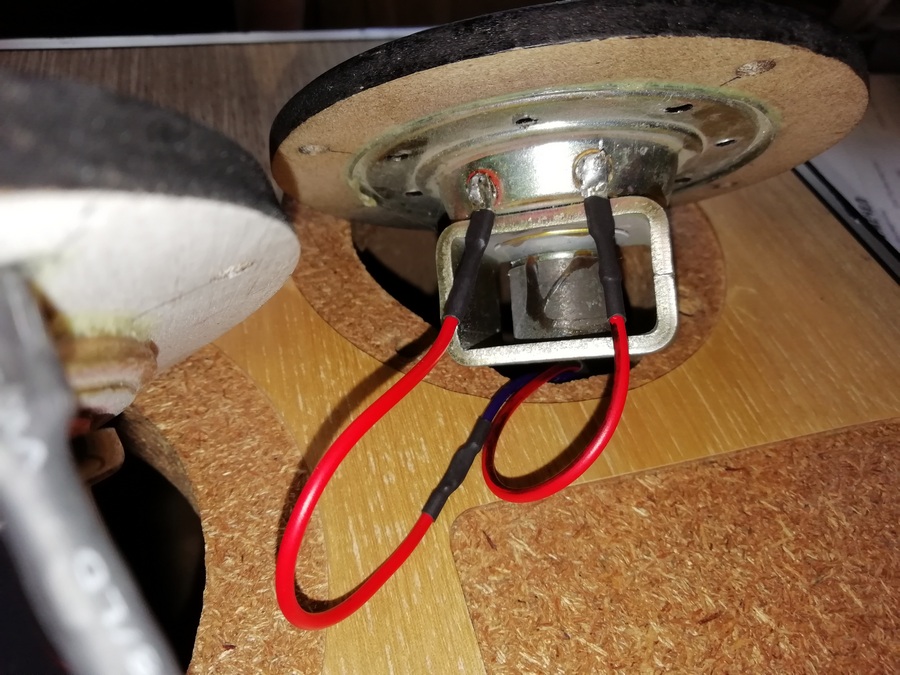

Относительно смены полярности подключения СЧ головки.
Возникает ощущение, что акцент звучания СЧ головок сместился чуть влево. Т.е. если образно, то в диапазоне звучания СЧ (примерно 600....6000 Герц) верхняя, правая часть диапазона как бы провалилась. Незначительно, но... ВЧ стали более пушистыми что ли? Раньше (при прямой полярности подключения СЧ к фильтру) такого не было слышно.

Слушая "SLACKWAX" пришёл к убеждению, что полярность подключения СЧ динамиков нужно вернуть в первоначальное состояние (+) к (+), (-) к (-), что и было сделано прямо на ходу.
Мститься мне, что так более ровно, более слитно и плотно.
Бархатное и ласкающее.

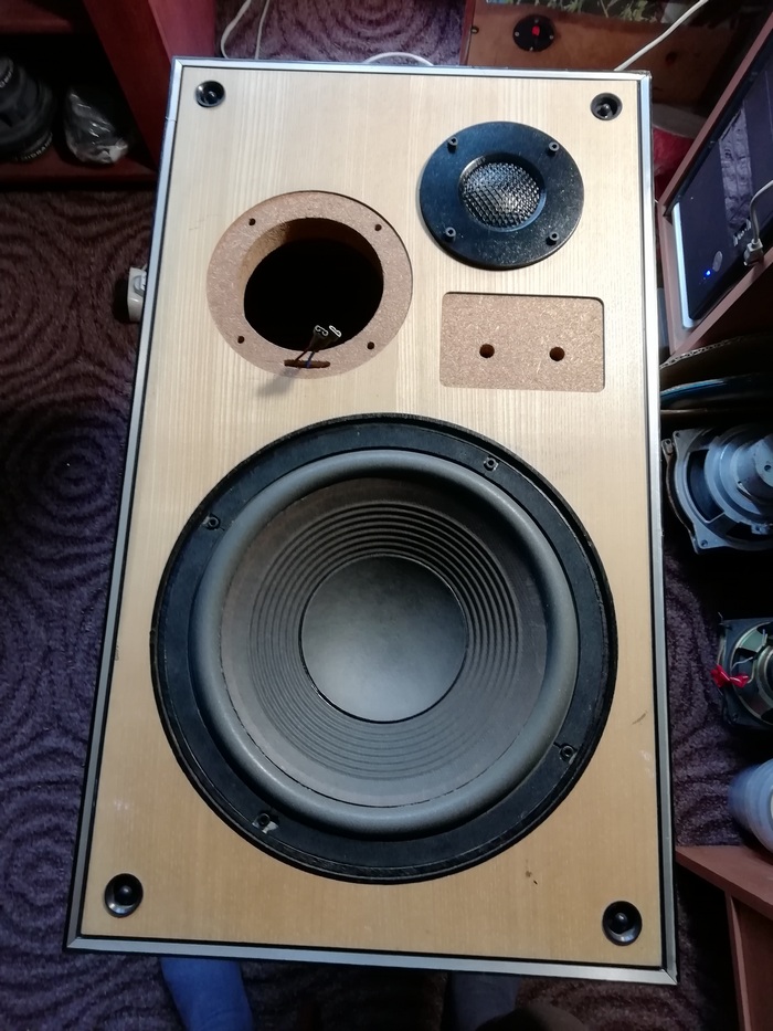

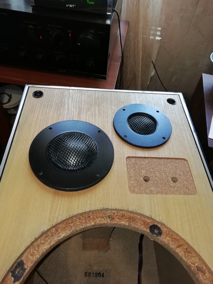

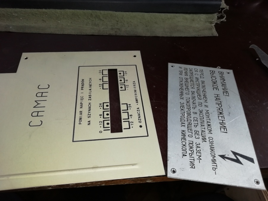

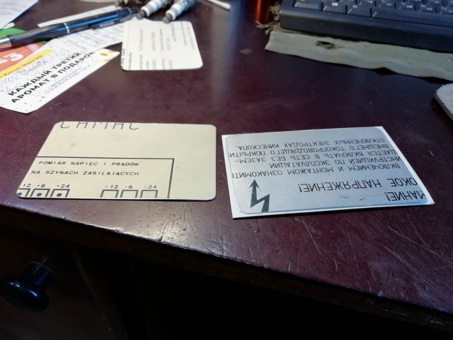

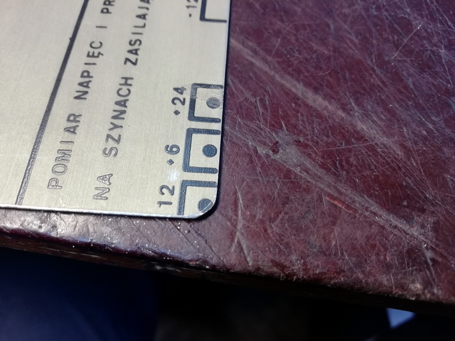

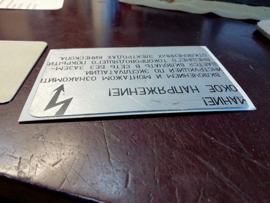

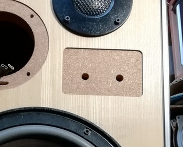

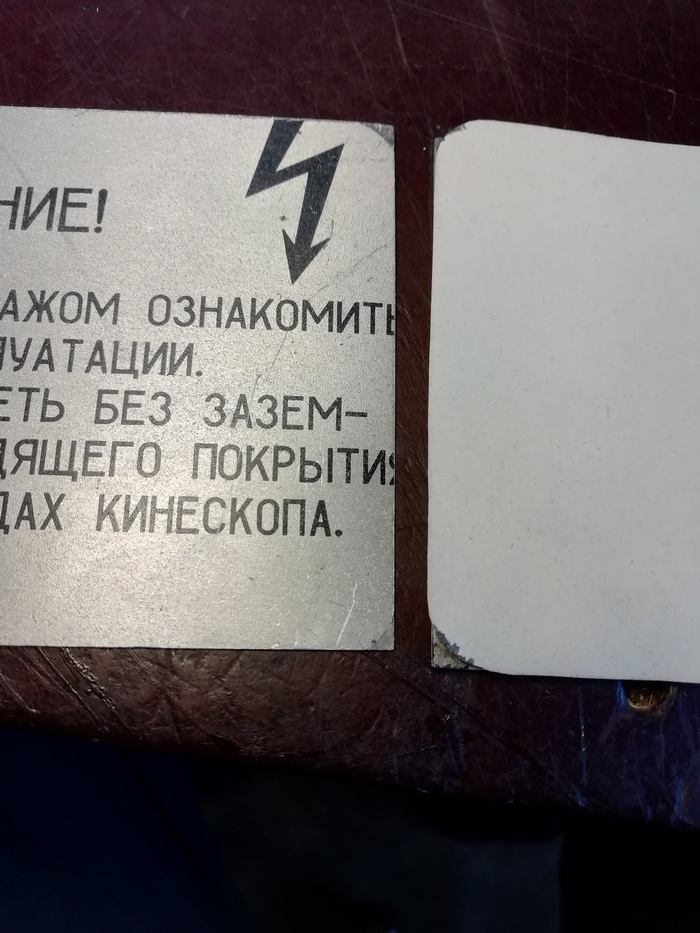

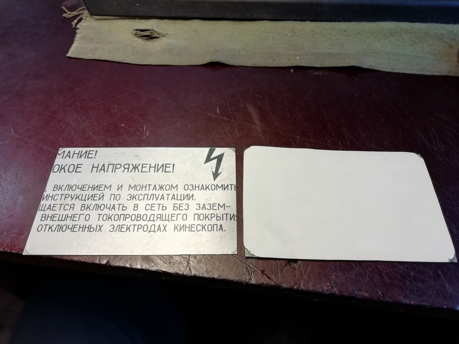

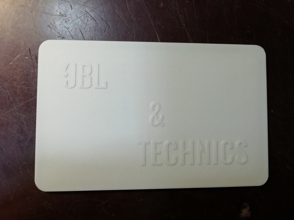

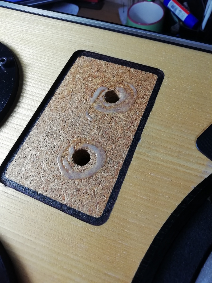

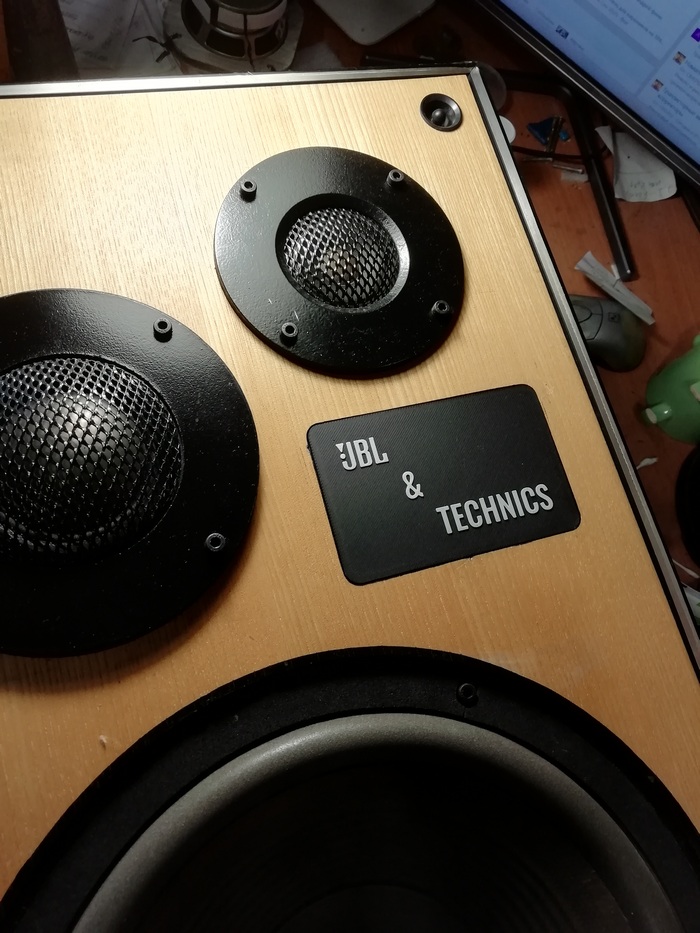

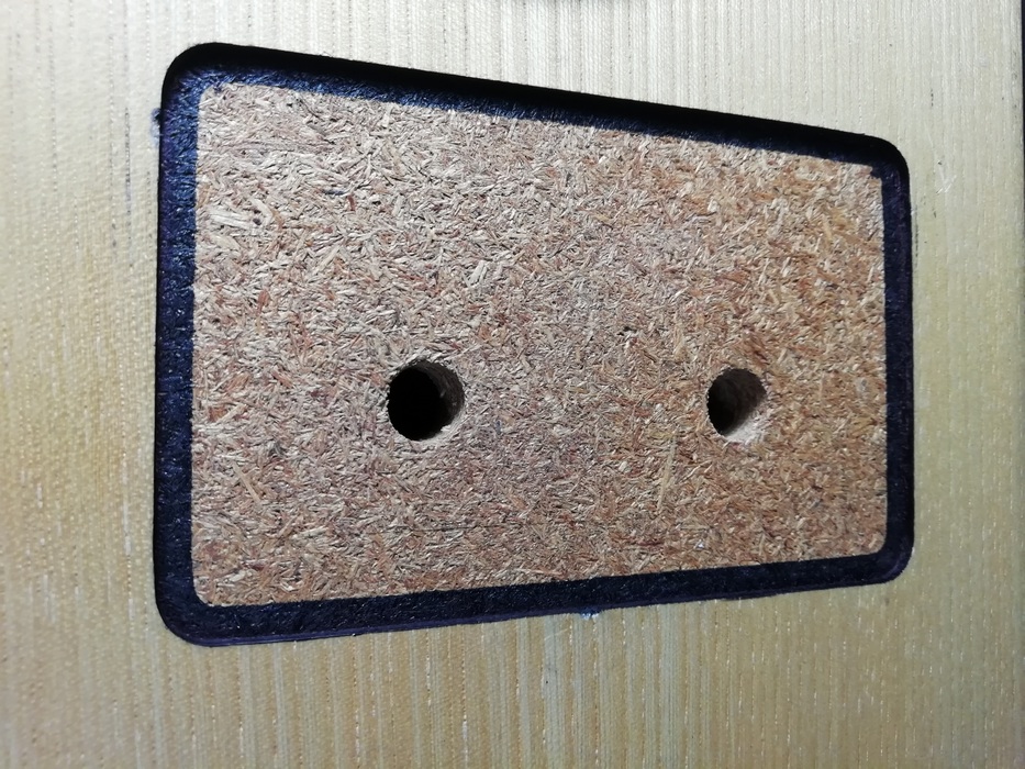

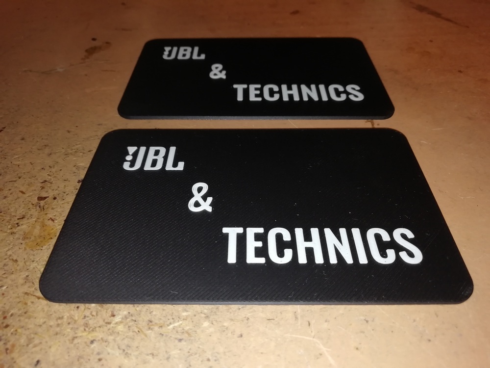

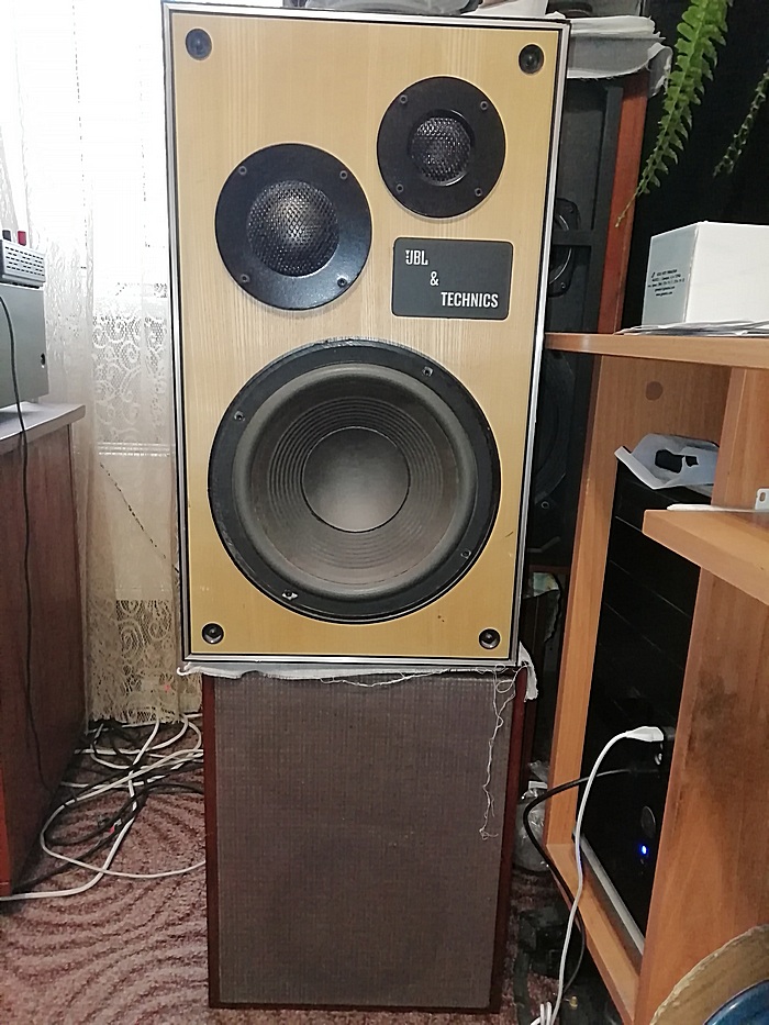

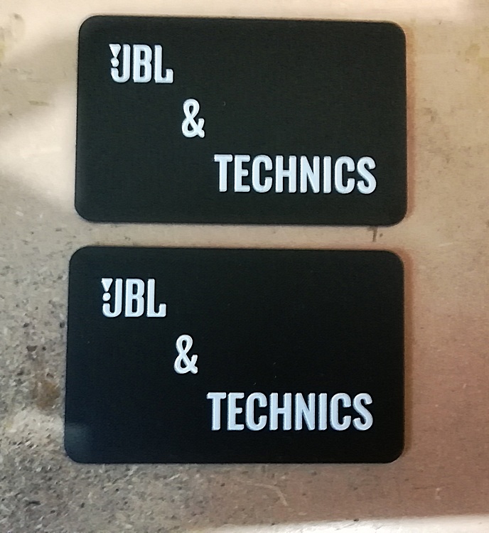

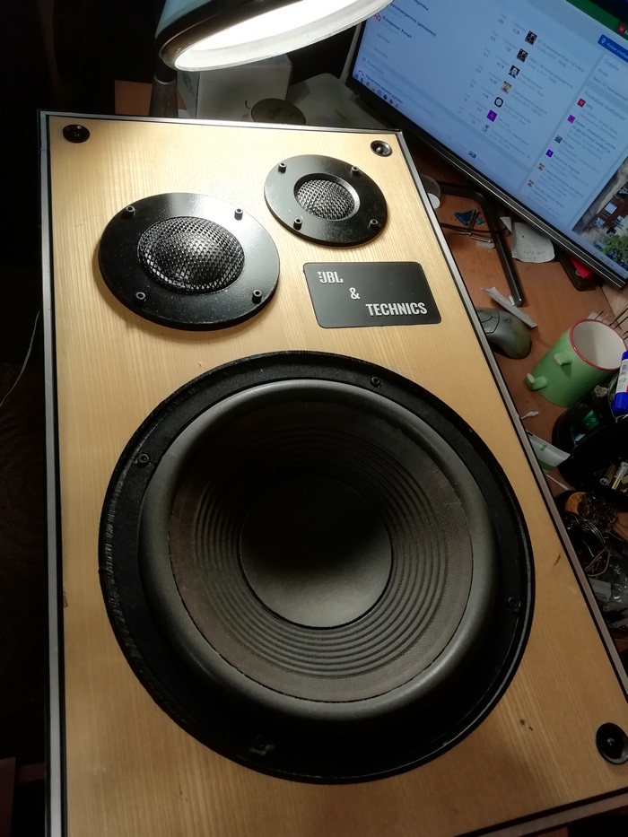

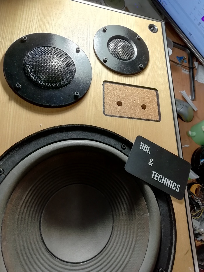

Так как на фронтальной панели имеем углубление для установки пластины с маркировкой АС и рукоятками регулировки L-Pad
А в данном исполнении установка L-Pad не предусмотрена да и если честно нет ничего подходящего для установки, то требуется навести хоть какой-то "лоск" на внешний вид. На работе отыскались алюминиевые пластинки из которых вполне себе можно вырезать "заглушки" для заполнения углубления на мордочке АС

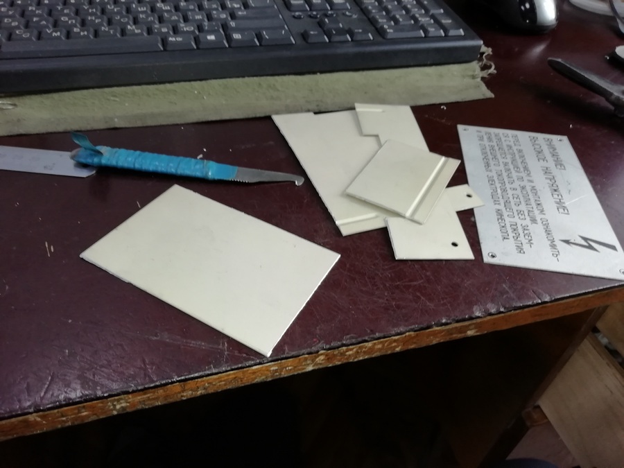

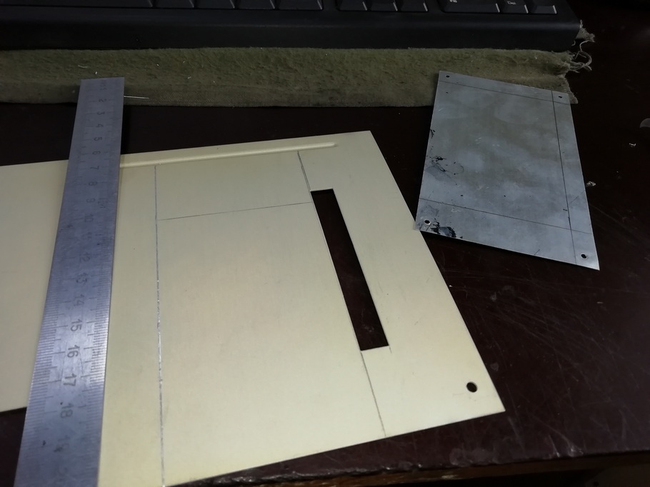

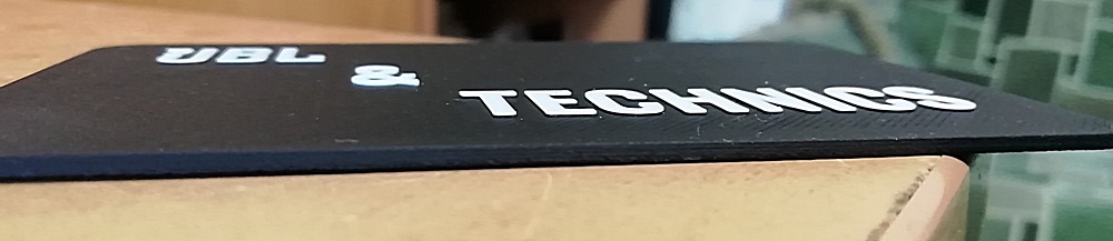

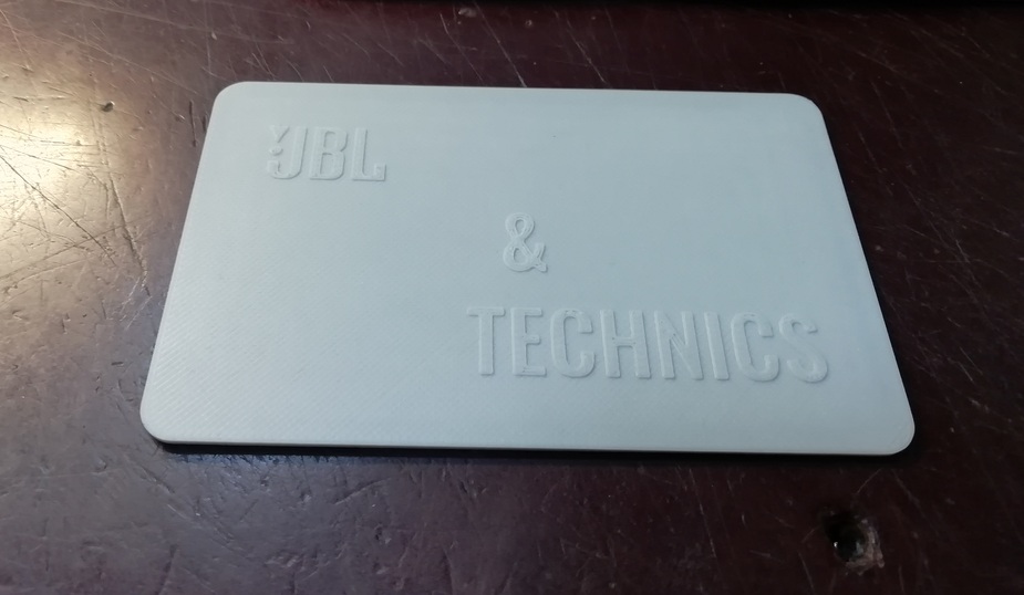

Справа толщиной 0.5 мм, слева 1.0 мм. По внутренним размерам углубления на фронтальной панели АС 103,5 х 65,5, алюминий был размечен
И обычным резаком из пилки по металлу
алюминиевые пластинки были раскромсаны в размер

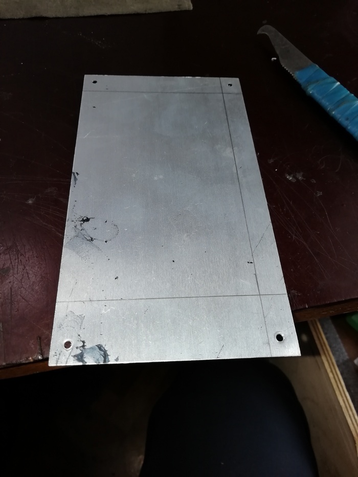

А так как по углублениям на панели был размечен и изготовлен шаблон, то по нему были размечены закругления на пластинах
IMG_20230623_082010.jpg IMG_20230623_082023.jpg IMG_20230623_082027.jpg IMG_20230623_082042.jpg
Углы были легко обработаны бархатным напильником и им же пройдены все боковые грани пластинок для снятия хоть каких-либо заусенец.

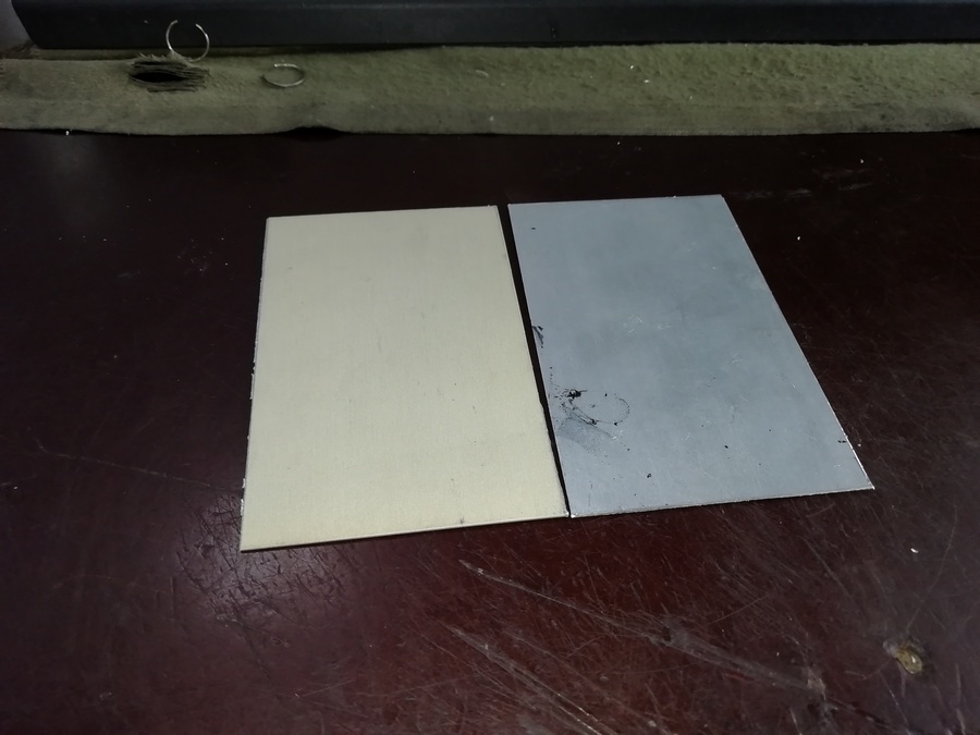

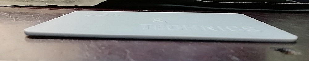

Для пластины толщиной в 0,5 мм взял кусок обложки календаря такой же толщины и приклеил её к соответствующей пластине на Момент Универсальный
Затем "жамкнул" её в тисках между двух толстых пластин стеклотекстолита и положил на неё небольшой груз. Пока подсыхает.
Обе пластинки идеально подогнал по размерам верх-низ / лево-право. Так же и углы. По трафарету нашёл подходящие "диаметры" которыми оказались батарейки. По ним очертил профиль и бархатным напильником подогнал округлости уже в соответствии с профилем углублений на корпусе АС
IMG_20230623_104550.jpg IMG_20230623_104657.jpg IMG_20230623_104718.jpg IMG_20230627_085033.jpg IMG_20230627_085116.jpg IMG_20230627_085104.jpg

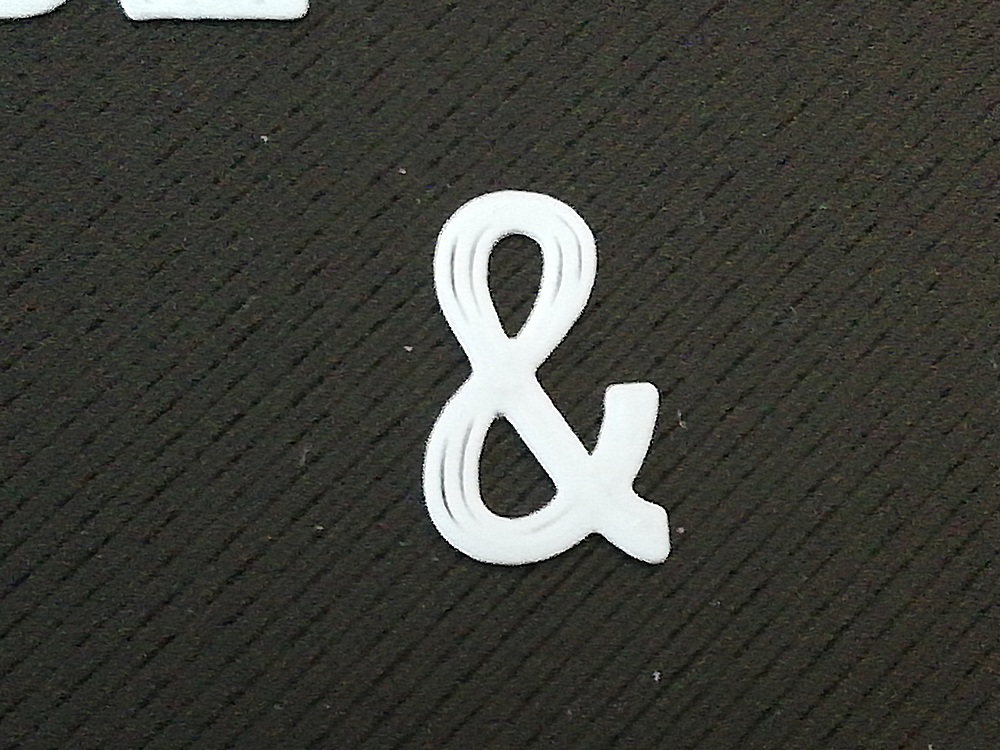

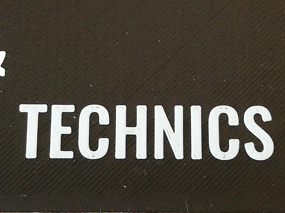

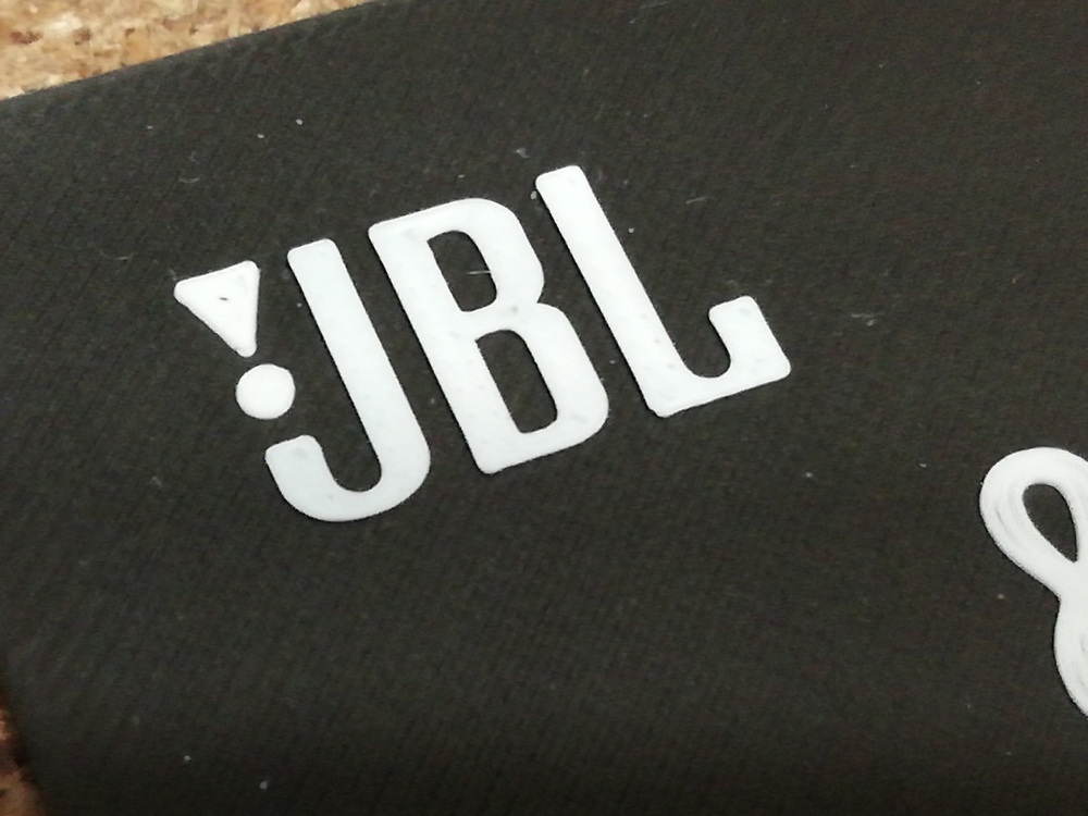

Осталось обезжирить и покрасить в чёрный цвет. Как сделать надпись: "JBL & Technics" подумаю. Может к рекламщикам обращусь.

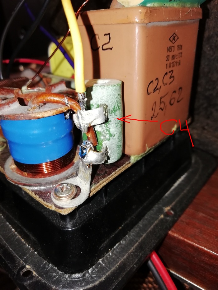

Вчера, совершенно случайно, нашёл ещё пару таких же катушек.
Которые L3. Те, что на снимке, намотаны алюминием при индуктивности 1,7 мГ и сопротивлением почти 0,8 ома на частоте измерения.
Те катушки, которые я нашёл, намотаны медью при индуктивности 4,86 мГ и сопротивлением на частоте измерения 1,6 ома. На 100 Герцах она же 4,92 мГ и 0,98 ом.
Смотал провод с обеих на одну бобинку. Прикинул по каркасам и сопротивлению смотанного провода - получалось где-то в районе 170 витков на каждую.
Так примерно и получилось по виткам. Индуктивность получилась меньше чем хотелось бы. Хотел ту же самую в 1,7 мГ, но с меньшим сопротивлением на частоте измерения. Домотал проводом диаметром в 1,0 мм, так как каждый из пары намотанного ранее был диаметром в 0,71 мм. Пара уже 0,98 мм диаметром.
В итоге Одна из катушек на частоте измерения в 1000 Герц имеет 1,76 мГ и сопротивление 0,5 ома. На 100 Герцах 1,78 мГ и 0,36 ома.
Вторая на 1000 / 100 Герцах 1,74 мГ и 0,55 ома / 1,77 мГ и 0,37 ома. Для шестиомного динамика, думаю самое то.
Количество витков и длина провода на катушках одинакова, а вот укладка витков отличается. Наматывал без станка, руками, как бык поссал. Отсюда разница. Железо не при чёммм.
Буду катушки менять.

Там же была пара катушек от Sony SS-7330, воздушных на 4,0 мГ и сопротивлением в 1,1 ома, тоже жаба даванула. Вдруг динамики появятся с невероятной чуйкой - катушки и сгодятся.

P.S. Интересно. Каким сопротивлением нужно шунтировать катушку фильтра НЧ диапазона, индуктивностью в 1,7 мГн и Z динамика 6,94 ома и его L = 0,71 мГ.
Нужно для чего? Полоса и так ну очень плавно режется.
Видимо "ловлю блох". Вот и катушки с меньшим реактивным сопротивлением изготовил.

Так как у нас появился "мастер 3D", заказал ему новые накладки #137 этой страницы с надписями "JBL & TECHNICS".
Будут тоже чёрными и матовыми. Плоскости выступающих букв надо бы покрасить. Белый есть, бронзовый есть, Надо серебристый.
С изготовленными накладками никак и ничего не получалось.
Буду заказывать "вставыш" между накладками для акустики: https://ldsound.club/threads/akusti...luchatelem-radiatorom.411/page-20#post-430642 Знать бы ещё чего написать на нём...
Буду заказывать крепёжные фланцы для 8" НЧ динамика акустики: https://ldsound.club/threads/korpusa-romantika-10as-207-kak-konstruktivnaja-baza.3535/#post-432421 так как диаметр динамика меньше размерности расположения крепёжных отверстий для ранее установленного там 8" НЧ от Диатон.
Отписываться буду в каждой из тем.
P.S. Пришли два отреза акустической ткани. Коричневой и чёрной. Нужно "облагородить" грили как минимум для трёх пар АС.
Принёс мне пробную пластинку для проверки по месту и для коррекции расположения надписей
По высоте и ширине прямо как надо, а вот закругления углов надо было сделать более округлыми. Большего диаметра. С этими ( на пластине) в углы на корпусе не входит.
Букву "&" перенесёт левее. Между надписями. Буквы сделает чуть более вступающими. Пластик будет чёрным.
Надо купить серебристый эмалевый карандаш. Закрасить выступающие плоскости буковок. Есть бронзовый карандаш, но в бронзе будет выглядеть как-то кичливо.
Недоэкструзия небольшая у принтера.
А вообще, как оно, вкусить плоды 3д печати?
А то все токарка да токарка... ;)
Я в этих делах не в зуб ногой.... Но Савелию скажу об этом "феномене".
Ну, а чё... Нормальный ход. По крайней мере с прямоуголным и квадратными делами незаменим.
Ну, токарка тоже дело великое если в правильных руках резец!
Сделали мне пластинки-стикеры.
IMG_20251116_093330.jpg IMG_20251116_093346.jpg IMG_20251116_093420.jpg IMG_20251116_093432.jpg IMG_20251116_093441.jpg IMG_20251116_093451.jpg
Ничего больше, лично для меня, не надо. Осталось пластинки вклеить на свои места, обтянуть рамки грилей и всё....
Как ставить некуда, так и слушать негде.
Стикеры установил и акустику запустил на поработать.
Паз по краю закрасил чёрным маркером
Приклеивал, нанеся Момент-1 только в области отверстий
Этого хватило, чтобы удерживать стикер на месте даже во время максимально возможной мощности на АС
Расставил по местам и подключил
Всё отлично! Но задумка по желанию, поменять катушку индуктивности в НЧ части фильтра - осталась.
