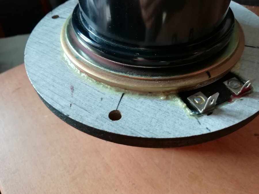

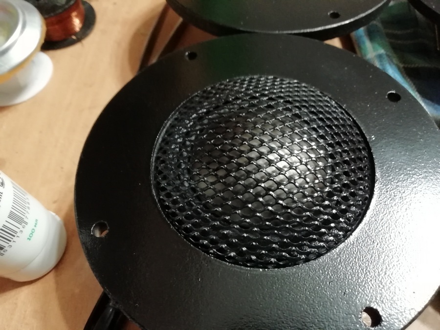

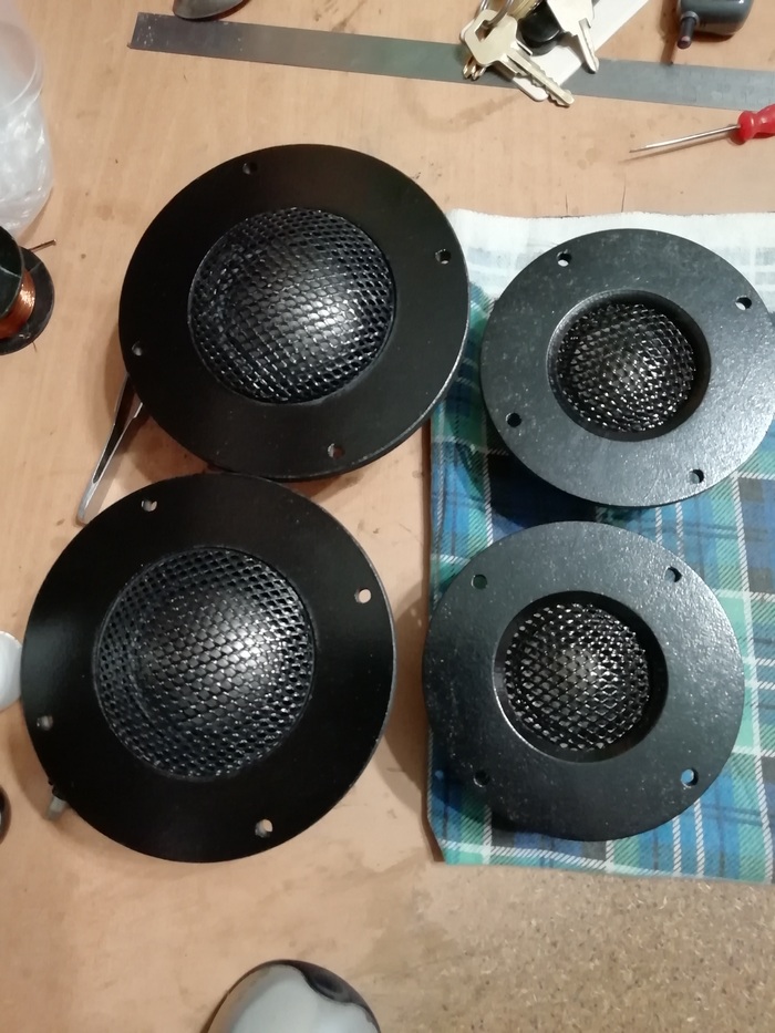

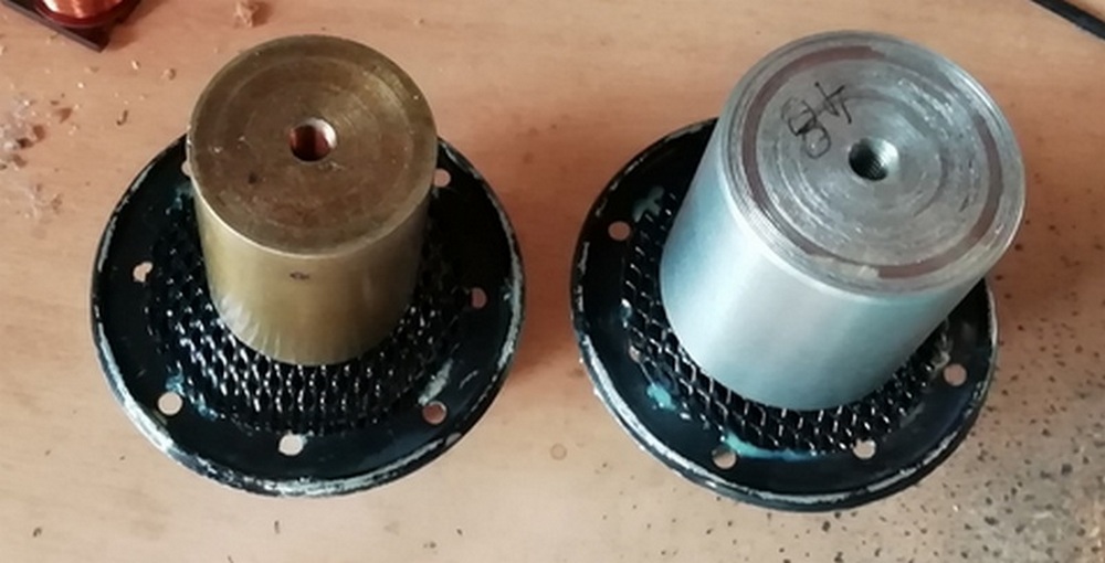

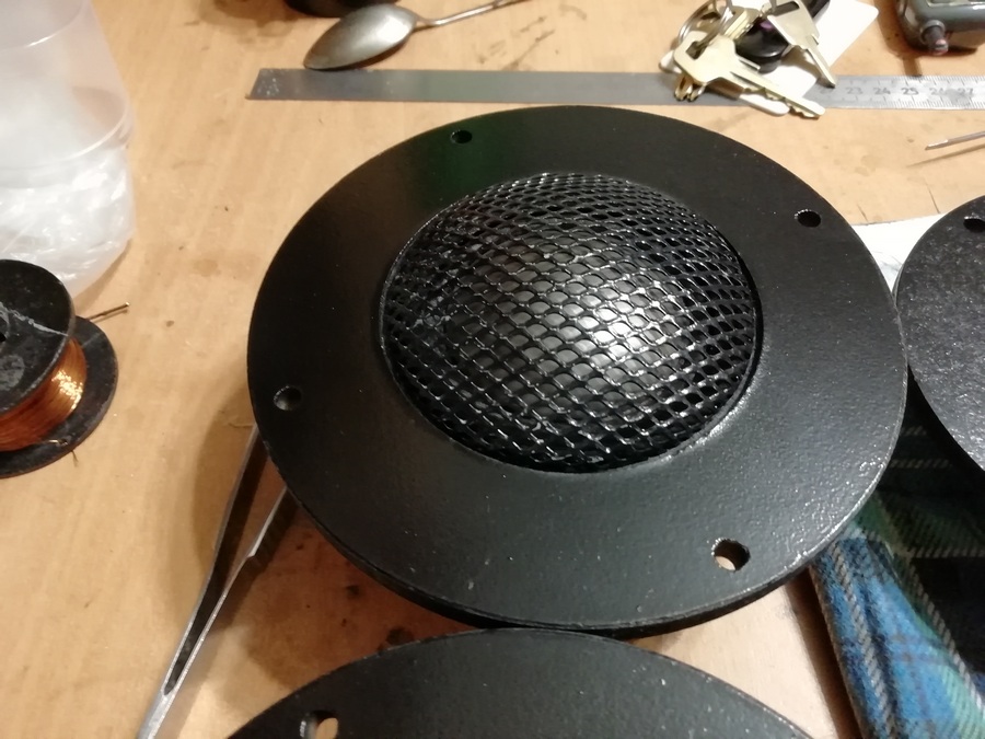

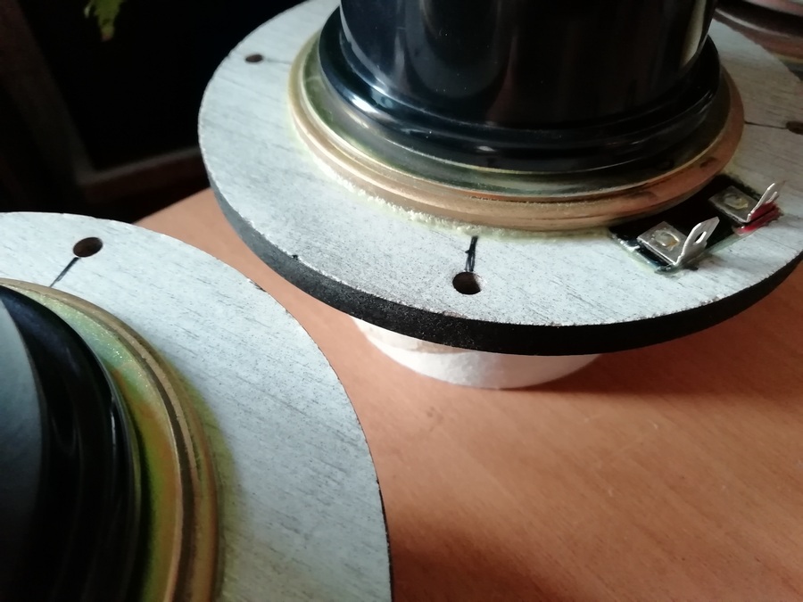

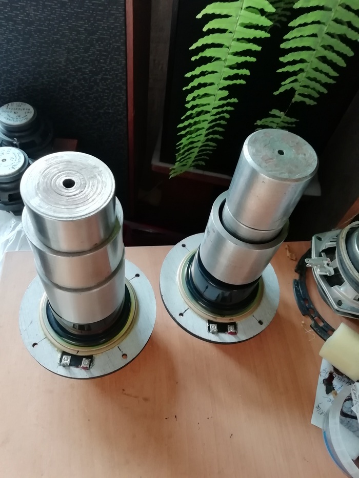

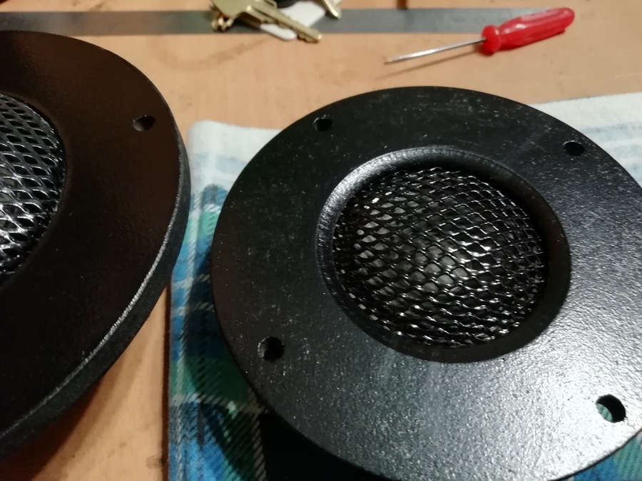

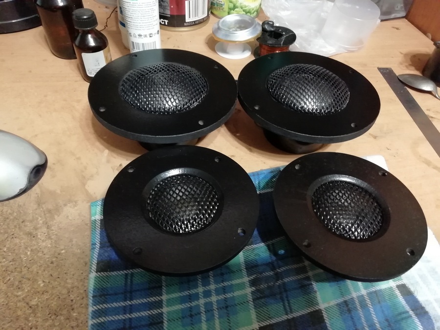

Пересадил СЧ/ВЧ динамики со старых фланцев на новые.
IMG_20221127_115529.jpg IMG_20221127_115533.jpg IMG_20221127_115536.jpg IMG_20221127_151836.jpg IMG_20221127_181143.jpg IMG_20221127_181153.jpg IMG_20221127_181158.jpg IMG_20221127_181203.jpg IMG_20221127_181206.jpg IMG_20221127_181210.jpg
Сетки на ВЧ вклеены намертво между фланцем и головкой. На СЧ сетка просто лежит в пазу и держится за счёт магнитного поля магнитной системы. Выше я уже говорил про направление просечек решётки. Во время работы покручу их и вклею в наивыгодном положении. А может это всё больные фантазии.
Ставить корпуса пока некуда, а то уже припёр бы их домой. Да потихоньку начал сборку. Может к Новому Году и начну.

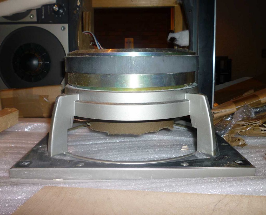

Винтажный звук не страдает добротностью. Большие корпуса и обильное демпфирование.
Легендарный Текникс sb 1000 имеет Q за единицу, за это и любят его звук.
Откуда такие данные что q за единицу? Динамик 25кг веса..
Вот еще один НЧ ундерханг из Technics SB-1000. Видать одиозность мешает все это увидеть и понять.
Высота зазора(ламинированного) 20мм. Высота намотки катушки - 6мм.
Линейный ход (100% катушки в зазоре) 14/2 = +-7мм ....Карл!
Красавец одним словом..

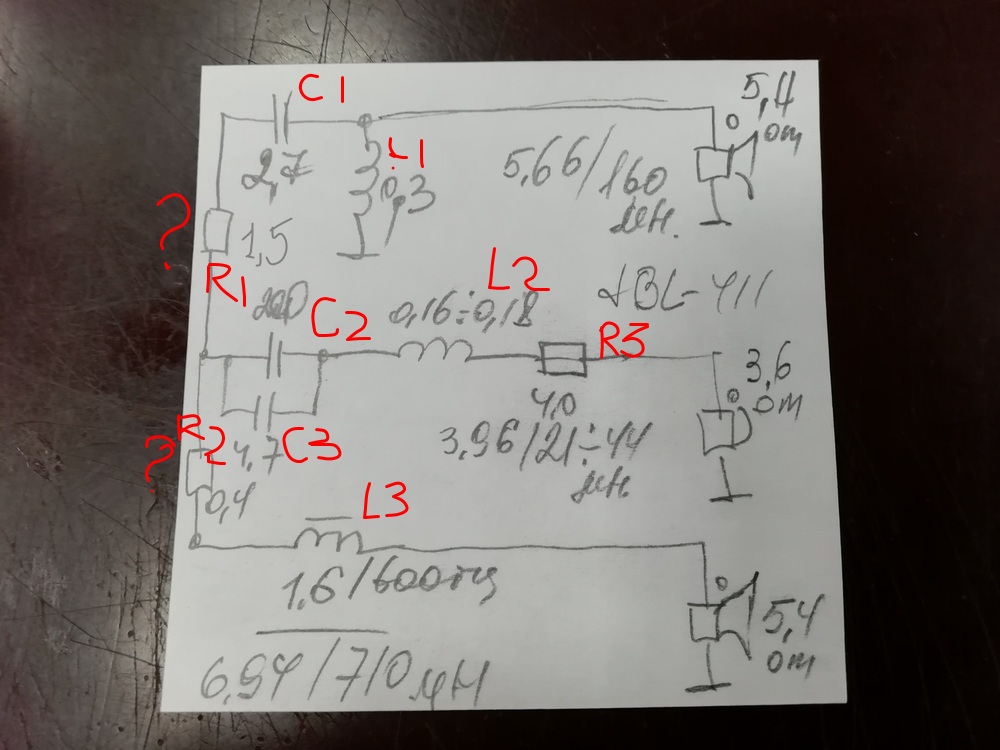

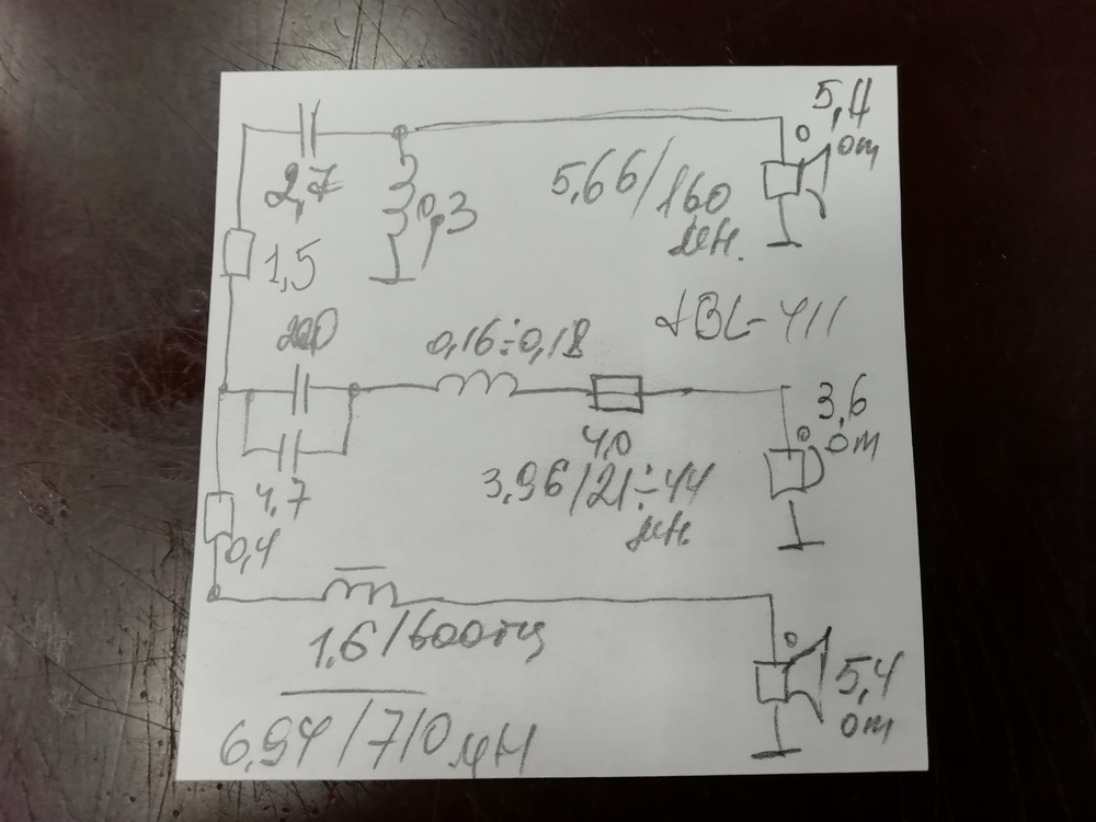

В соответствии с предполагаемым фильтром

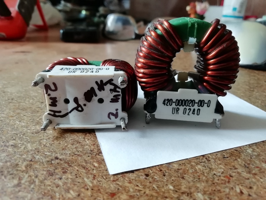

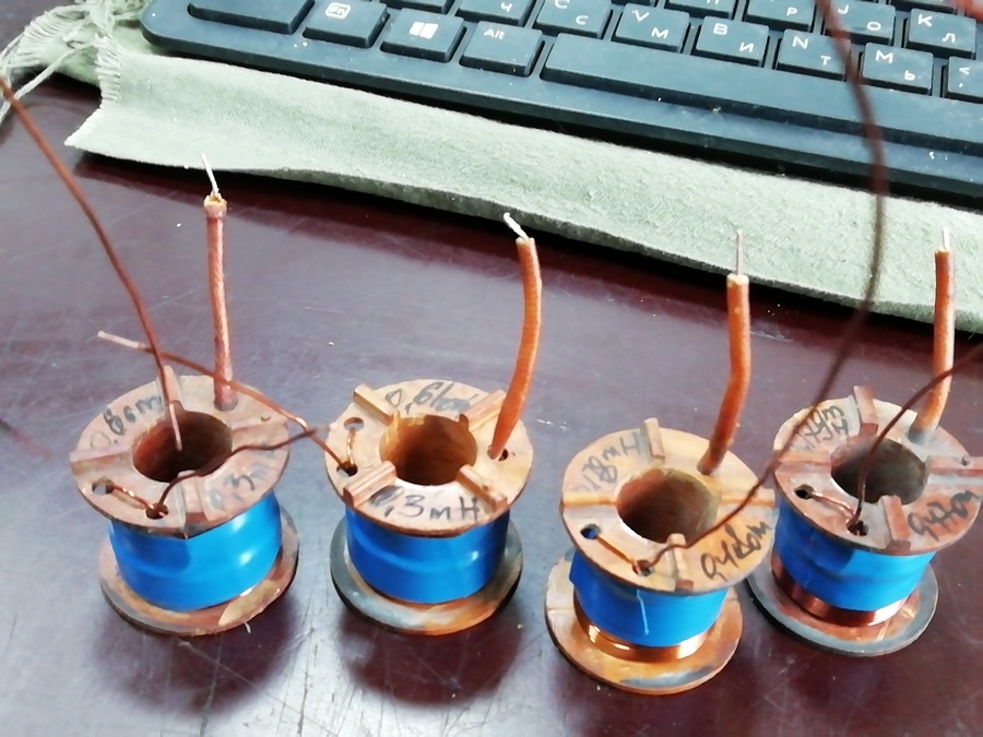

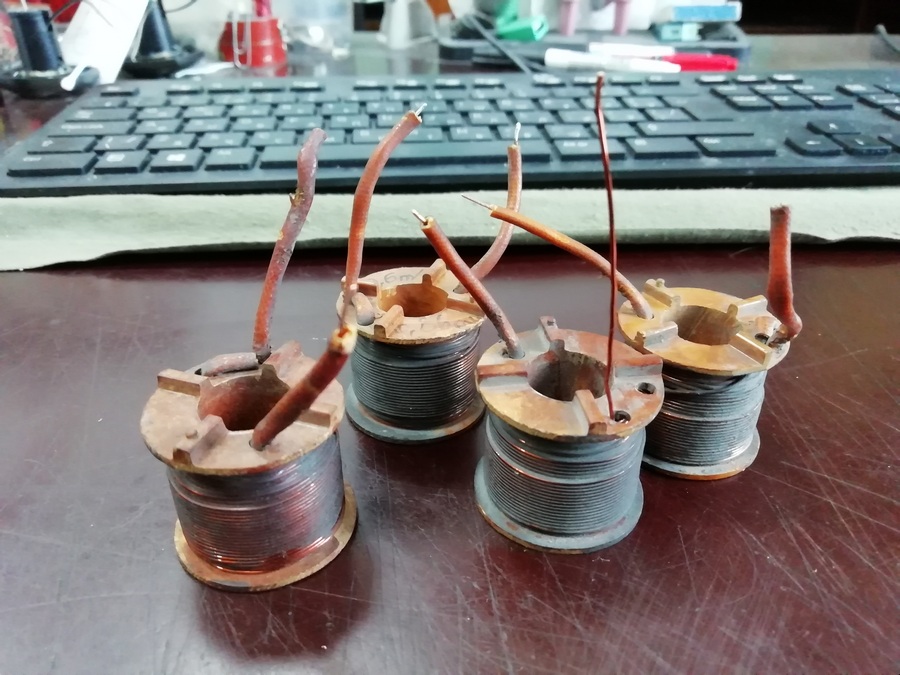

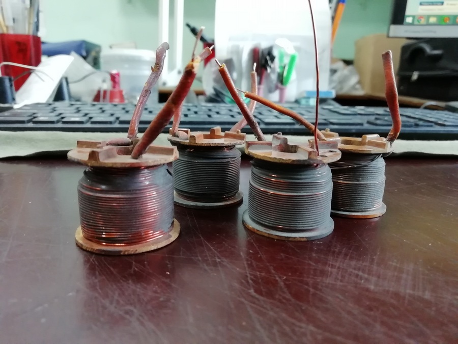

Из четырёх стандартных катушек - датчиков тока с безконтактных пускателей
Отмотав №-е количество витков, получил катушки на СЧ/ВЧ фильтры
Надо потихоньку начинать сборку.

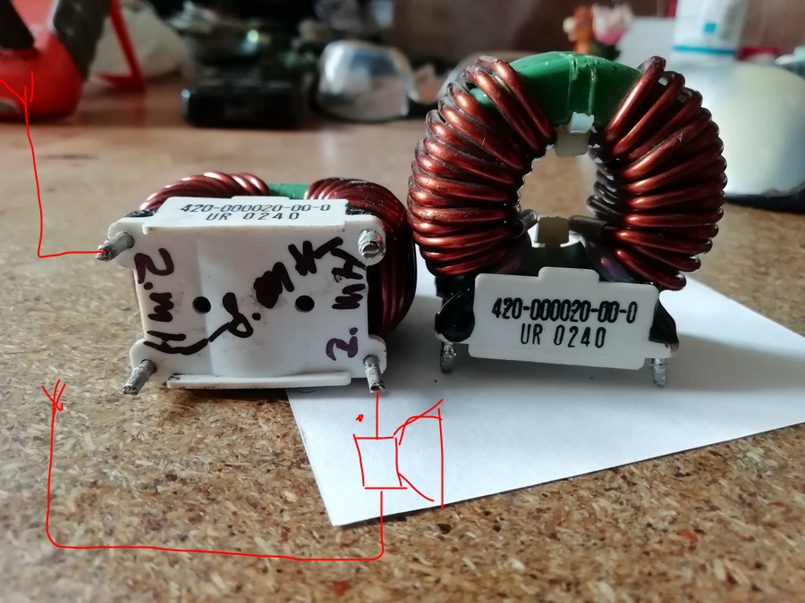

Вот эти пойдут на НЧ.
Будет использована половина. Сопротивление даже на частоте в 1000 Герц 0,000 ом и ещё повдоль.
Есть и ещё пара на 2,0 мГ с сопротивлением чуть повыше чем 0,000 ом. Надо только найти

А сердечник без зазора?
MacSys
24 Мар 2022
2,474
2,291
93
Кривой Рог
Просто не до конца понимаю физику, половинка ферромагнитного сердечника на 10-ти витках и на частоте 1кГц имеет индуктивность в 2мГн ?

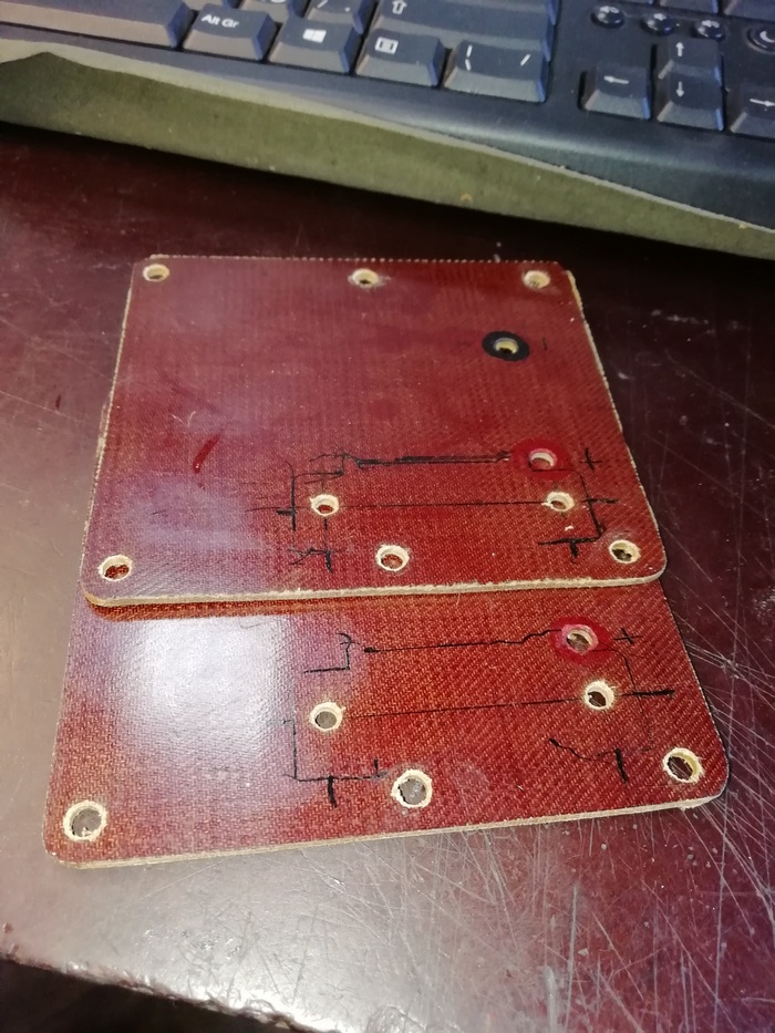

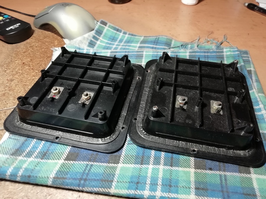

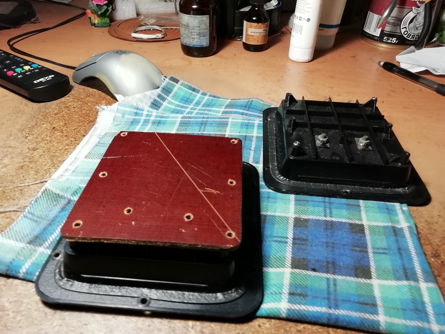

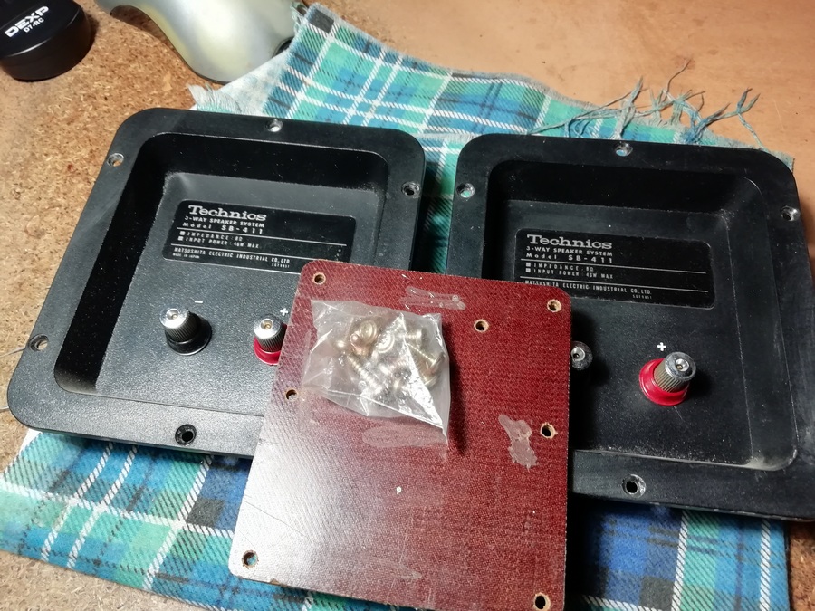

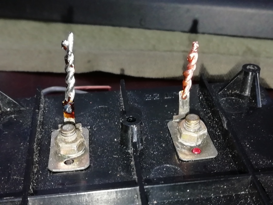

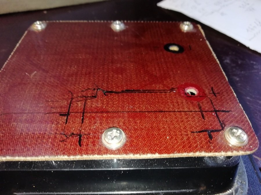

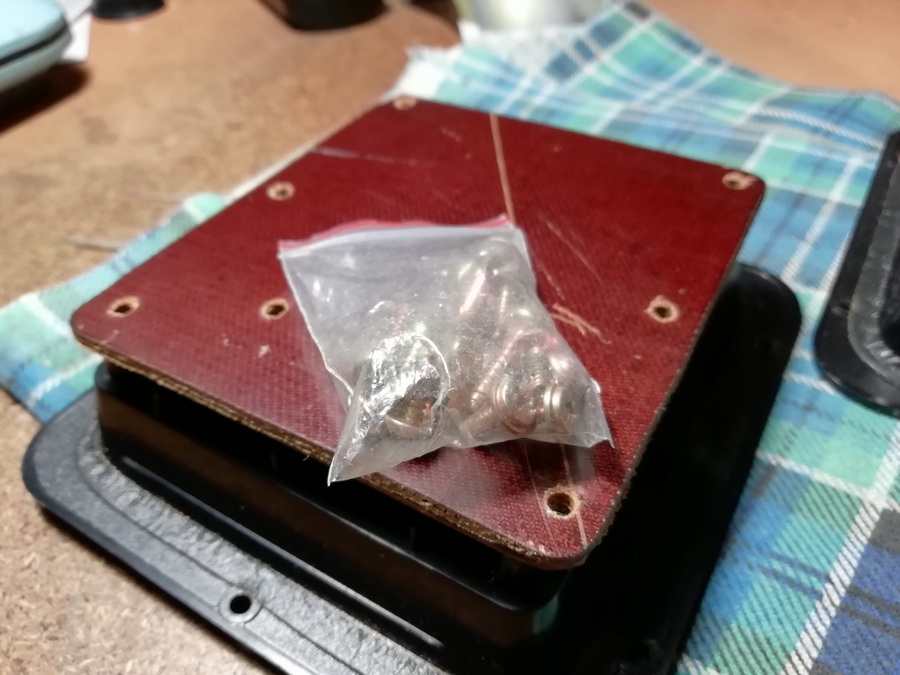

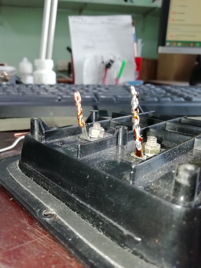

Терминалы данных корпусов сохранились как нельзя лучше. Причём сами колпачки с резьбой у зажимов проводов тоже. Довольно часто, именно эти колпачки бывают потерянными. В основном на акустике с триампингом. Technics SB-500 как пример.

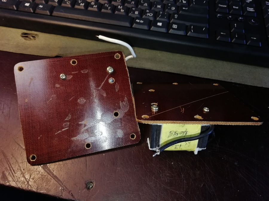

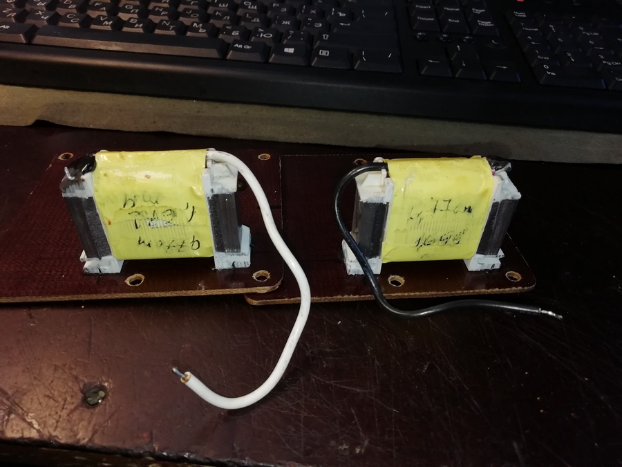

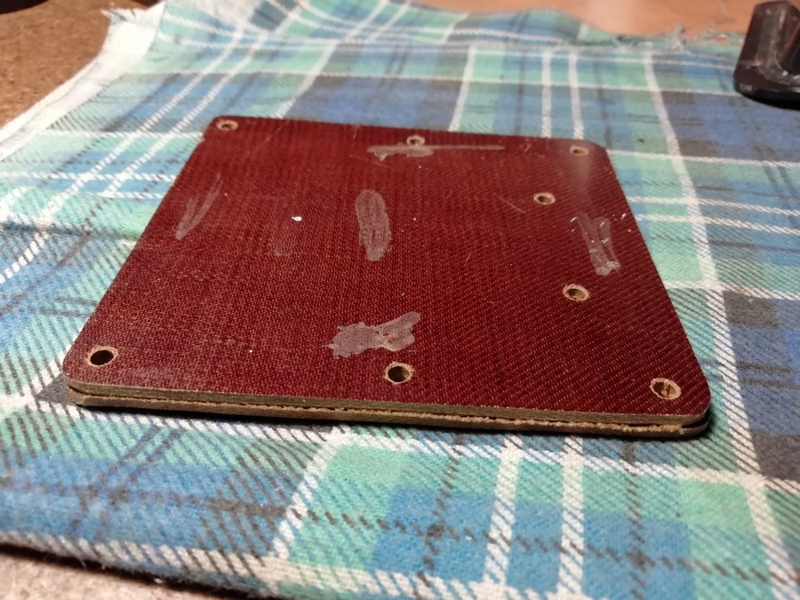

Будет навесной монтаж элементов фильтра. Пластины текстолитовые толщиной в три миллиметра. Перед сверлением были склеены Моментом-1 и одна из них была размечена под сверловку отверстий крепления к терминалу.
С трудом, но нужное количество шурупчиков нужной длины и диаметра нашлось.
Дело за малым. Собрать фильтра, привезти корпуса домой и объединить... Уже.

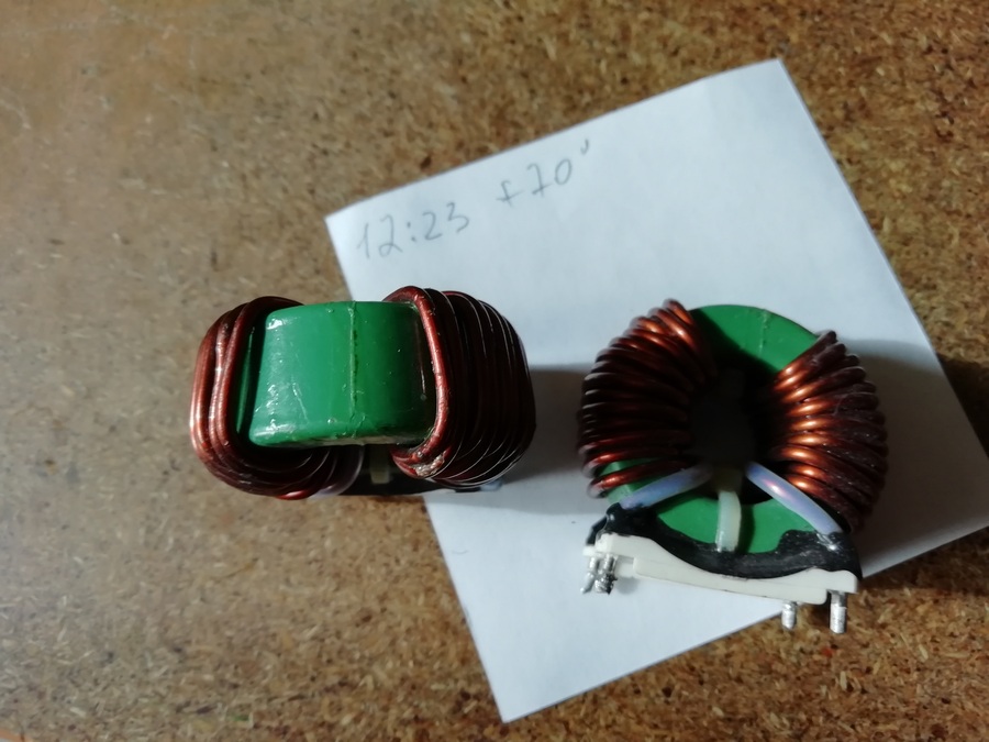

Посмотреть вложение 51578 Посмотреть вложение 51579 Посмотреть вложение 51581

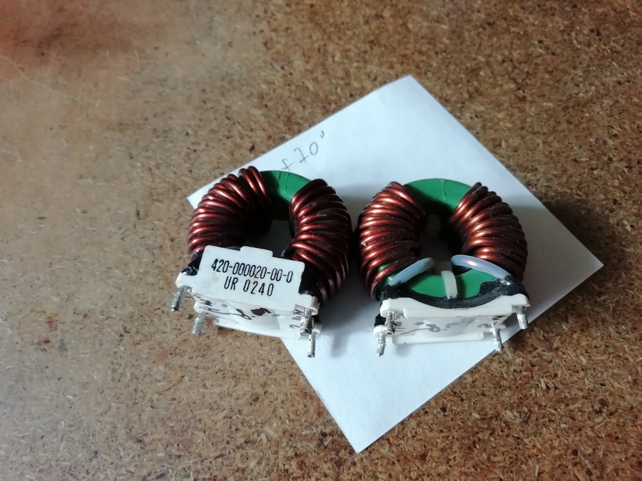

НЕ пойдут. Если бы шли, все так бы делали: 20 витков на замкнутом магнитопроводе и - усё! Данный дроссель работает по НЧ сигналу в противофазе: одна катушка намагничивает, а другая - размагничивает магнитопровод точно таким же током. Как только Вы отключаете одну катушку...
6,630
8,900
294
Включенные в правильной фазировке - пара катушек выдаёт 8 мГ. Пробовал на работе подключать ширик как к одной (вторая не подключена), так и с двумя последовательными катушками. Работает на ура.
Одна пара ( на кольце) 8 мГ, какое-то время работала на пассивный сабик.
Собственно поэтому.....

Если бы это было собрано на пермаллое или электро-технической стали, еще понятно, а у феррита насыщение наступает гораздо раньше, при определенных условиях фильтр перестанет выполнять свою функцию. А какой импеданс данной катушки?
Просто у такой катушки добротность over(дофига) и как то в роли акустического фильтра оно странно выглядит.
6,630
8,900
294
Я не знаю на чём собрана эта катушка. Изоляцию не стал ковырять. Да и не металлург я ...
Измеритель импеданса Е7-15 не указал. Если я правильно помню. Обычно я указываю сопротивление катушки на той частоте, на которой измерялась индуктивность. Как например на катушках для СЧ/ВЧ в #97
...Сечение магнитопровода?
Довелось увидеть измеритель иммитанса Е7-15 в работе. Впечатлен- не то слово. В состоянии глубокой уважухи к суперскому прибору.
R или Z(X) ?
Логику уловить не могу, с таким количеством витков, пускай их там 10-15, и индуктивность ~2.5мкГн, получается что добротность там далеко за 10, а это уже ведет за собой рост сопротивления по переменному току.

Я же написал, что сопротивление на той же частоте, что и индуктивность и разве на переменном токе можно измерить R (под которым Вы видимо подразумеваете Re)?
Например на 100 Герцах R примерно равно измеренному на постоянном токе или чуть больше, а на 1000 Герцах отличается в большую сторону. А уж когда катушка на сердечнике, то ....
Я её не ловлю. Прибор показал, причем на всех четырёх катушках. Четыре - статистика.
Тут я "господин дерево".

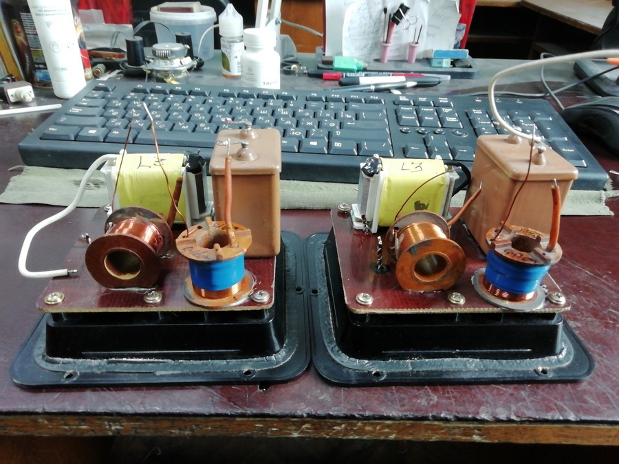

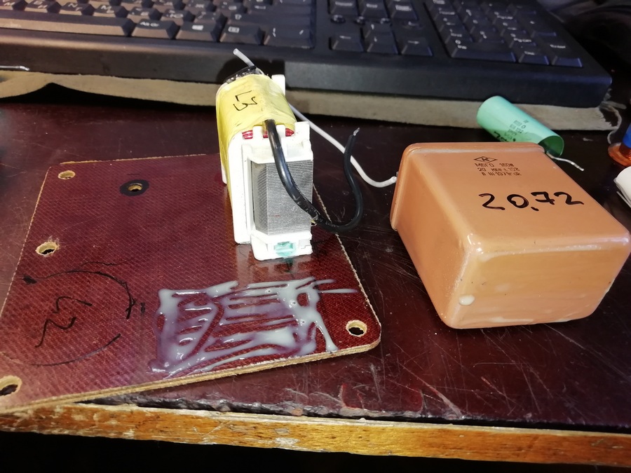

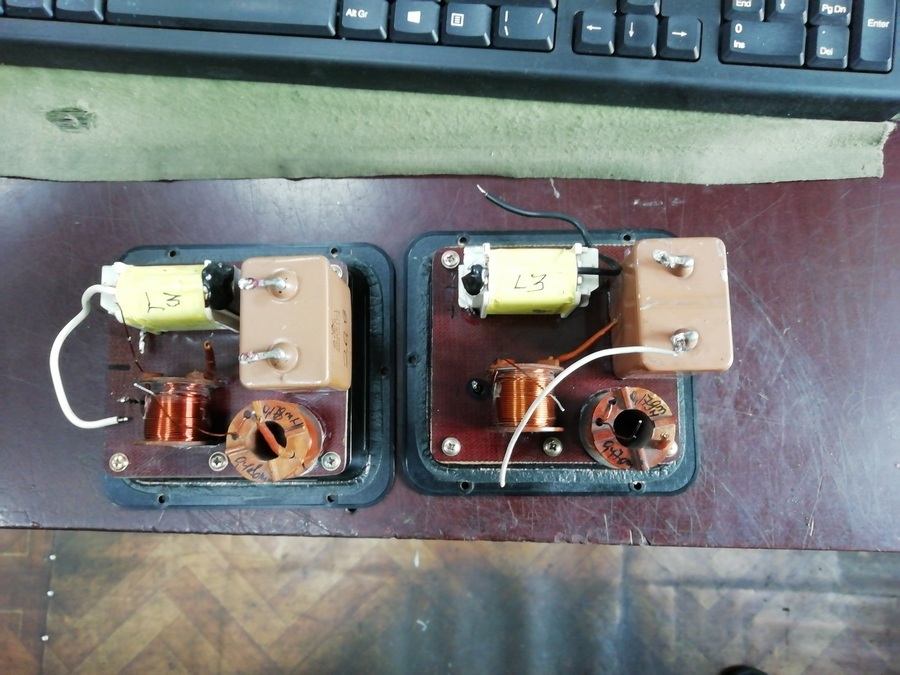

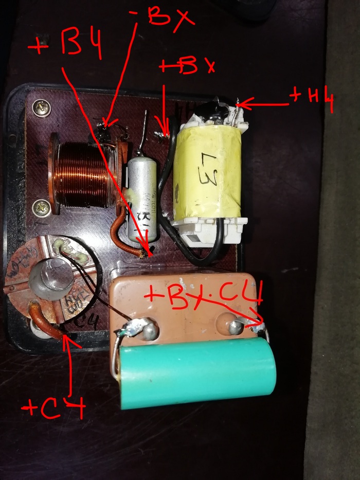

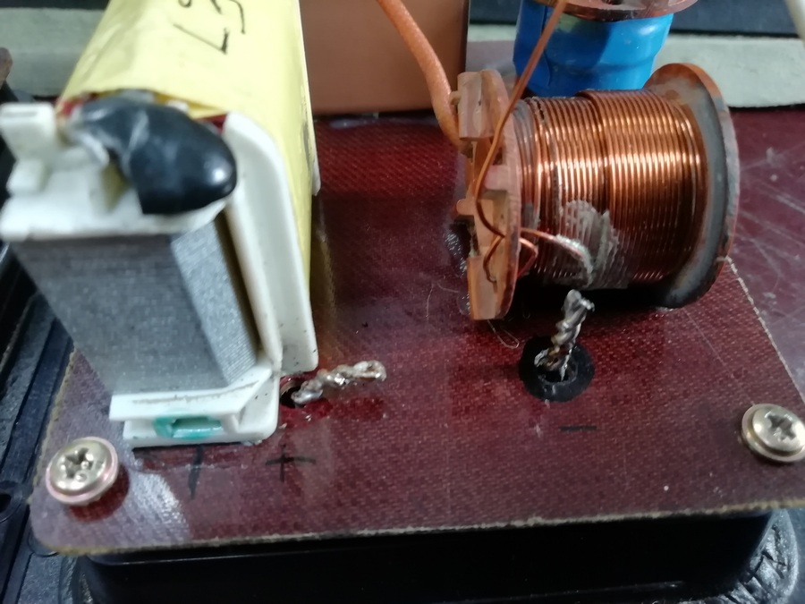

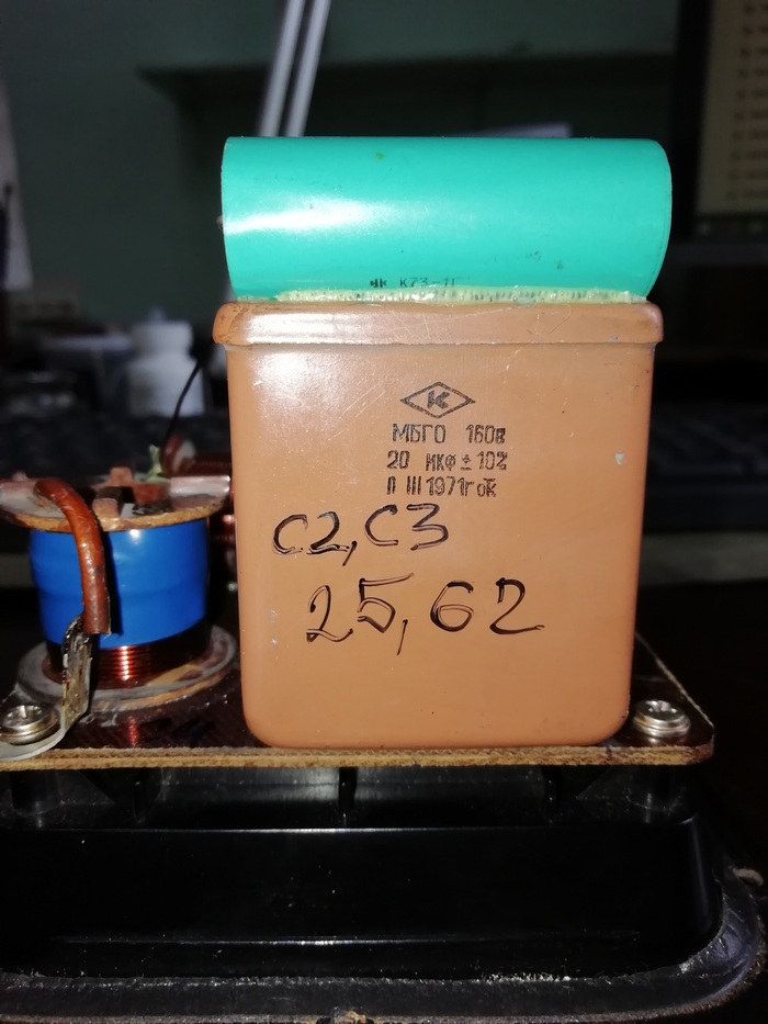

Начал сборку фильтра на платах терминалов #102. Пока закреплены лишь детали
L1, L2. L3, C2.

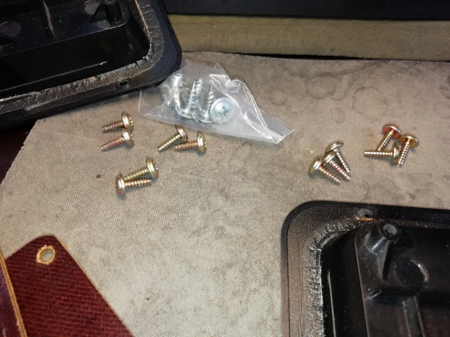

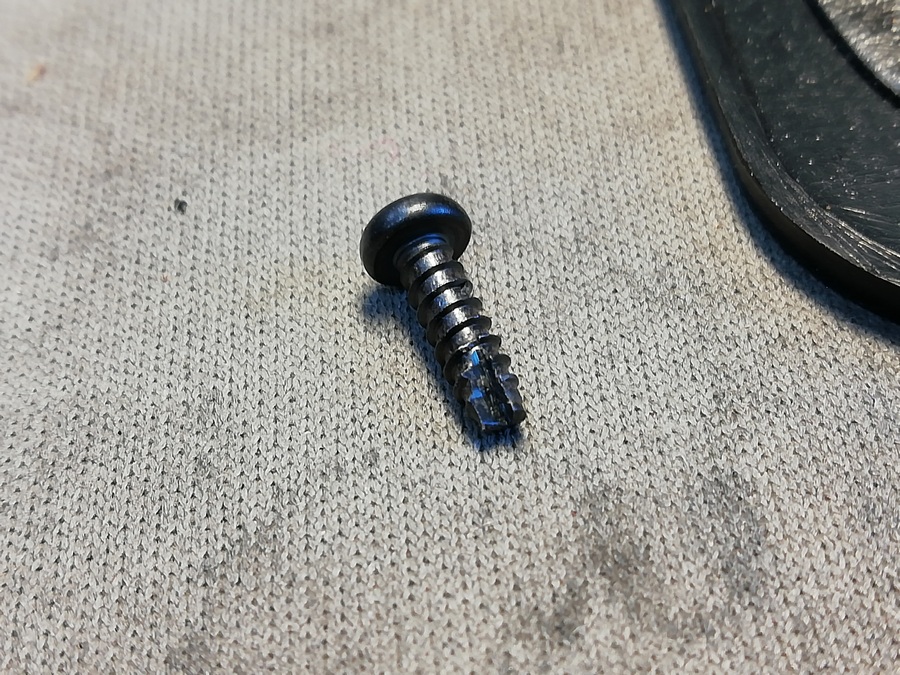

Пришлось конечно чуток потрахаться. Крепёжные шурупчики оказались чуть большего диаметра, чем требовалось.
Хорошо, что нашёлся один с таким диаметром и с нарезающим кончиком
Им и прогнал все отверстия терминала
Прикидывал всякое разное положение комплектующих и остановился на этом
Под катушку НЧ части фильтра сделал разметку и сверловку

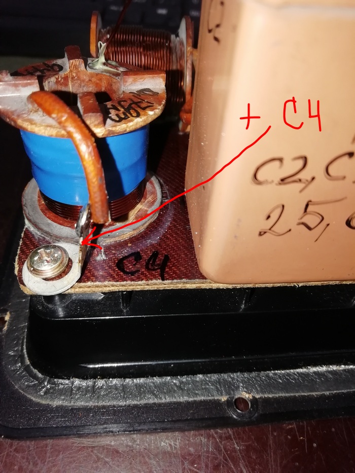

Катушку L3 закрепил на плате болтиками
Конденсатор C2 на обычный клей Момент
На папы, которые под мамы, установил из одножильного медного провода скрутку выступающую через отверстия над платой и облудил их

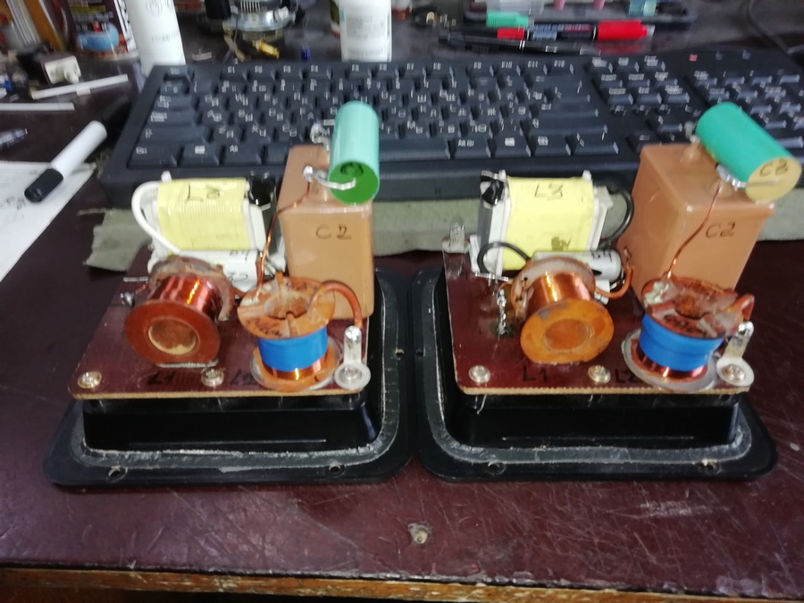

Установил платы фильтров с уже приклеенными на тот же Момент катушками L1 и L2.
IMG_20230503_144150.jpg IMG_20230503_144209.jpg IMG_20230503_144222.jpg IMG_20230503_144343.jpg IMG_20230503_144441.jpg IMG_20230503_144448.jpg
До конца недели надо приклеить конденсаторы С1 и С3, R1. R2, R3, и спаять между собой все детали, а на выходной унести домой. Авось и сборка акустики начнётся.
6,630
8,900
294

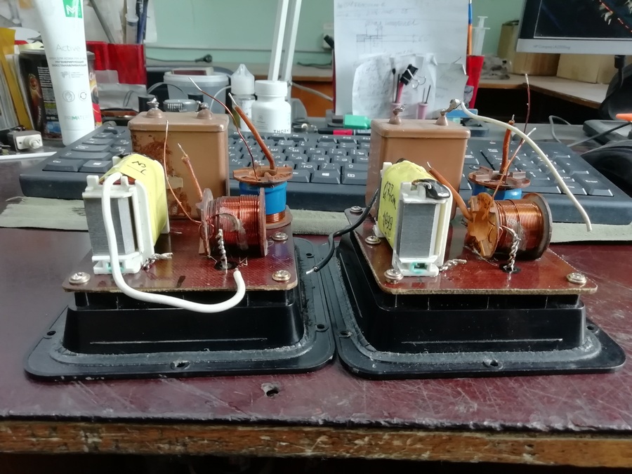

Фактически фильтра собраны.
Осталось припаять пару перемычек на каждый и всё! Можно заниматься акустикой.

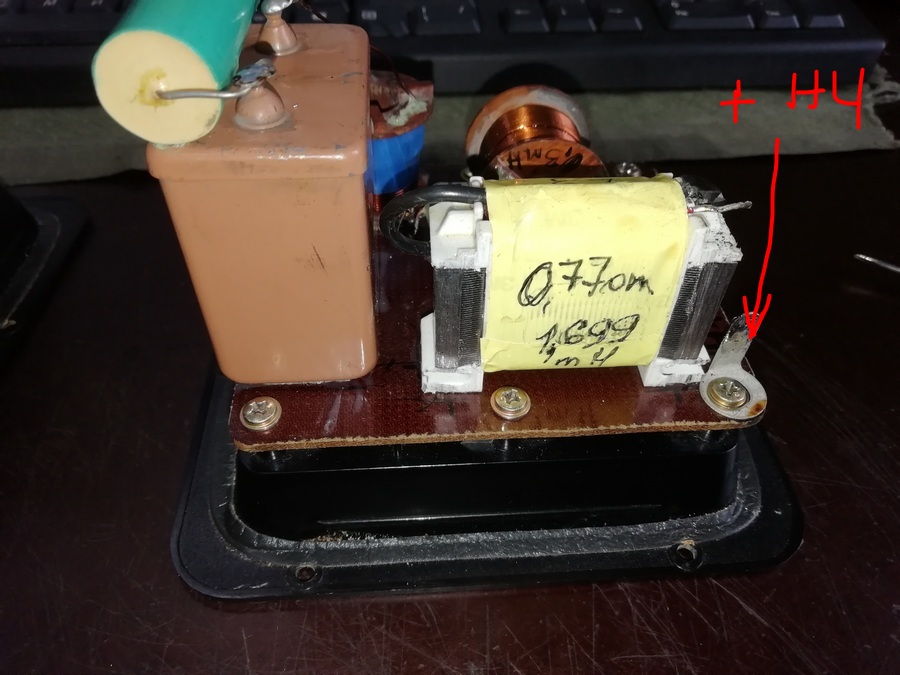

На выводы (провода) идущие на динамики НЧ и СЧ установил "лепестки" от больших диодов типа Д245.

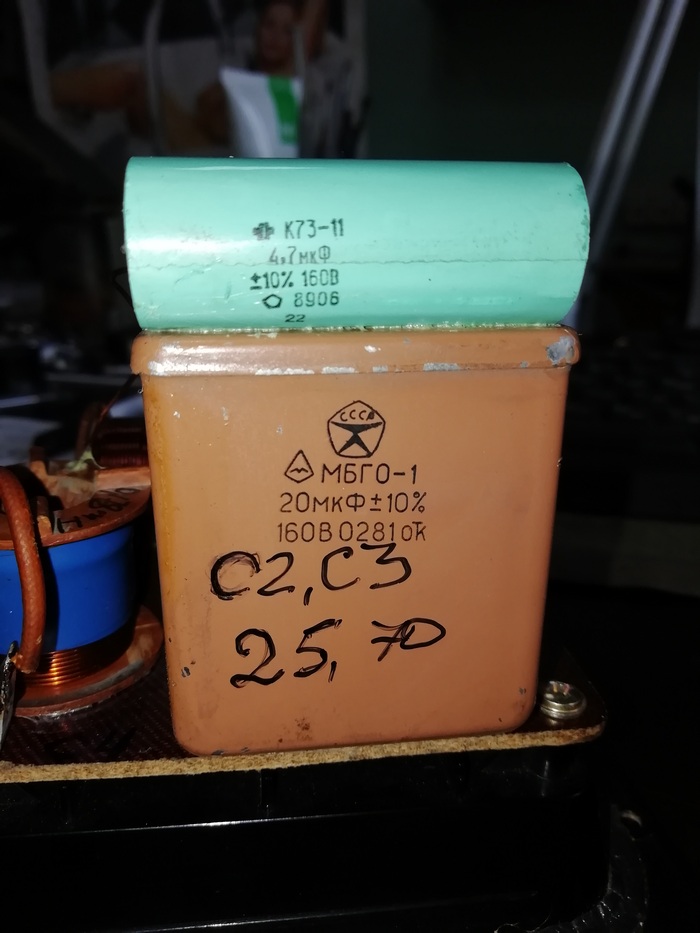

Конденсаторы на ВЧ и СЧ получились почти одинаковыми по ёмкости. Как пример конденсаторы СЧ фильтра
Ну и общий вид под распайку проводов

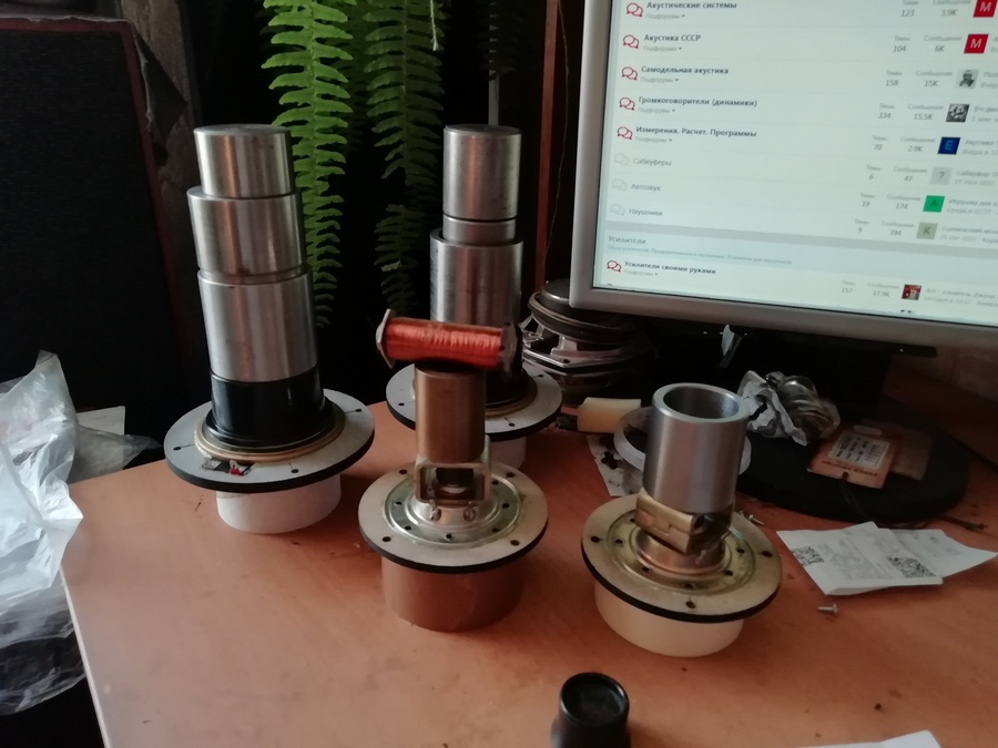

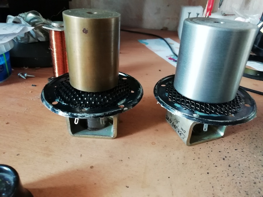

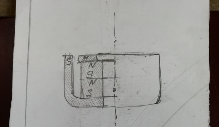

Пока занимался фильтрами - вспомнилась купольная СЧ головка от JBL, которая будет здесь установлена. Её МС собрана на одном ферритовом магните чуть меньше 50,0 мм по типу внутренней МС. Верхний фланец на магните под катушку диаметром в 2" и с отверстием в середине. Отверстие сквозное через кольцевой ферритовый магнит и нижний его фланец - чашу, которая вместе с верхним фланцем образует зазор для катушки. Наружный фланец большего диаметра и является несущей конструкцией как самой МС, так и герметичного звукоизолирующего стакана с наполнителем.
Соответственно имея хорошие ферритовые магниты и хотя бы водопроводное железо-сыромятину, можно изготовить МС для купольных СЧ фактически любого диаметра. Например упрощённо
на двух одинаковых по диаметру ферритовых, кольцевых магнитах.
Если нужного диаметра магнитов два, то в такой МС можно использовать ферритовые магниты с микроволновок
Конечно же всё условно. С размерами, железом, внешним видом нужно работать.

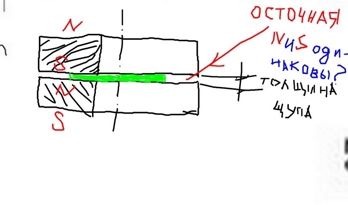

Пара одинаковых магнитов? соединяешь через прокладку(чуть толще щупа) на притяжение и в зазоре измеряешь остаточную индукцию( незначительным размагничиванием можно пренебречь)

Спасибо за конструктивный диалог! Проверю обязательно. Почти все магниты парные. В некоторых различия диаметра на 1,0...1,5 мм при одинковой толщине.

Прокладку можно сделать одной "стандартной" толщины на все магниты, скажем, полтора миллиметра, по форме буквы С.
Разрез в прокладке - чтобы можно было подлезть, и измерять индукцию на средней линии кольца феррита, где рассеивание в стороны минимально.
Так можно прогнать через "лабораторку" все кольцевые ферритовые магниты, которые имеют пару.
