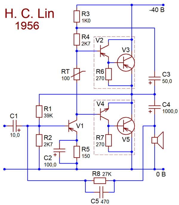

Оцените схему по 5-ти баллам
Вроде вот это лином считают .однокаскадник
Если эту схему иметь ввиду- то да, от неё хорошего ждать не приходится. Однако:
худ тосник ,лин однокаскадник с параллельной оос.

Можете перечислить объективные и субъективные достоинства(и недостатки)схемы JLH?
Перечислю, а толку? Найдется , кто брезгливо сморщится в ответ. Таких легион. Что за усилитель, если он не на стоват.
В том то и дело,человек мечется,ищет , и ему нужны аргументы.Там не из тех кто гонится за мощностью.Ему 5 ватт с его-то акустикой-" выше крыши"
Пять ватт выходной, при потребляемой ватт 25.. :unsure:
А точно кто то сможет отличить звук ЖЛХ от ТДА2030 на мощности 5 ватт?
Да хоть пусть 50 или 75ватт тепла пусть ужирает ради 5 ватт на выходе.Это мало принципиально ,но должно быть объяснение для каких десятых и сотых такая жертва.
Если насувать кт502/503, да поддельную бэдэшку(а лучше -нет)в предварительный ,то как дважды -два.Такой гибкостью 2030 и иже с ними не обладают.
Непонял. Вы думаете что подобрав некие "хорошие" транзисторы вы сразу улучшите звук? Что до гибкости, окей. Снизьте ток покоя ЖЛХ до уровня ТДА2030, хотя бы.
Причём я эту ТДА не зря выбрал, на пяти ваттах параметры будут одинаковыми примерно, за исключением энергопотребления.
Не надейтесь, отличу, по степени тоскливости в звучании. ТДА 2030 стакан звука на ведро дерьма.
Тогда как Худ на латералах или германии заставляет прислушаться к тонкостям и уважать эти схемы.
На пяти ваттах? Спектры у них будут одинаковыми. Что для ЖЛХ - уже много, 5 ватт, надо же! То для ТДА -меньше номинальной. Ну а про тоскливость, эм.. А приборами она измеряется как нибудь?) :unsure:
А вы что, на пяти ваттах вслушиваетесь в тонкости звука? Спокойно, Ипполит....
Про вас не знаю, а сам отслушиваю настроенное устройство обязательно и до финала далеко не все добегают. Большинство в мусорку.
А2030 была хороша в кислые советские времена, когда чинить импорт было нечем, а у меня не было блата попасть в мастерскую по ремонту импорта. Вот и брал наборы Старт с парой 2030, ими восстанавливал японские магнитолы. Звук так себе, скорее никак. Но играло.
ПС. Недавно обмеренная 2030 добегает до 100 кил и валится. А Линсли Худ на латералах до Мегагерц чешет. На германии до 1 мегагерца.
А что ЖЛХ может больше выдать?)
Так то пяти ватт для 10ГДШ- вполне достаточно чтоб вслушаться и в тонкости звука.
На пяти ваттах уши уходят в глухую защиту от звукового урагана, давайте не путать тонкости с грубостями.
А по существу моего вопроса кто-то сможет мышцами поиграть?😀

Отвечу. Слабое место ЛХ - нестабильность с нагревом, малое петлевое усиление, отчего растут требования к усилению транзисторов. Нестабильность убирается на щелбан заменой выходных биполяров латералами и подшаманиванием схемы в плане добычи усиления. И полетели.
Германий- там с термостабильностью плохо, решается конскими радиаторами, контролем тока покоя по амперметру и подбором питания , чтобы не уходил в разогрев. Остальное- бархатный звук , восторг полный, лампа курит.
