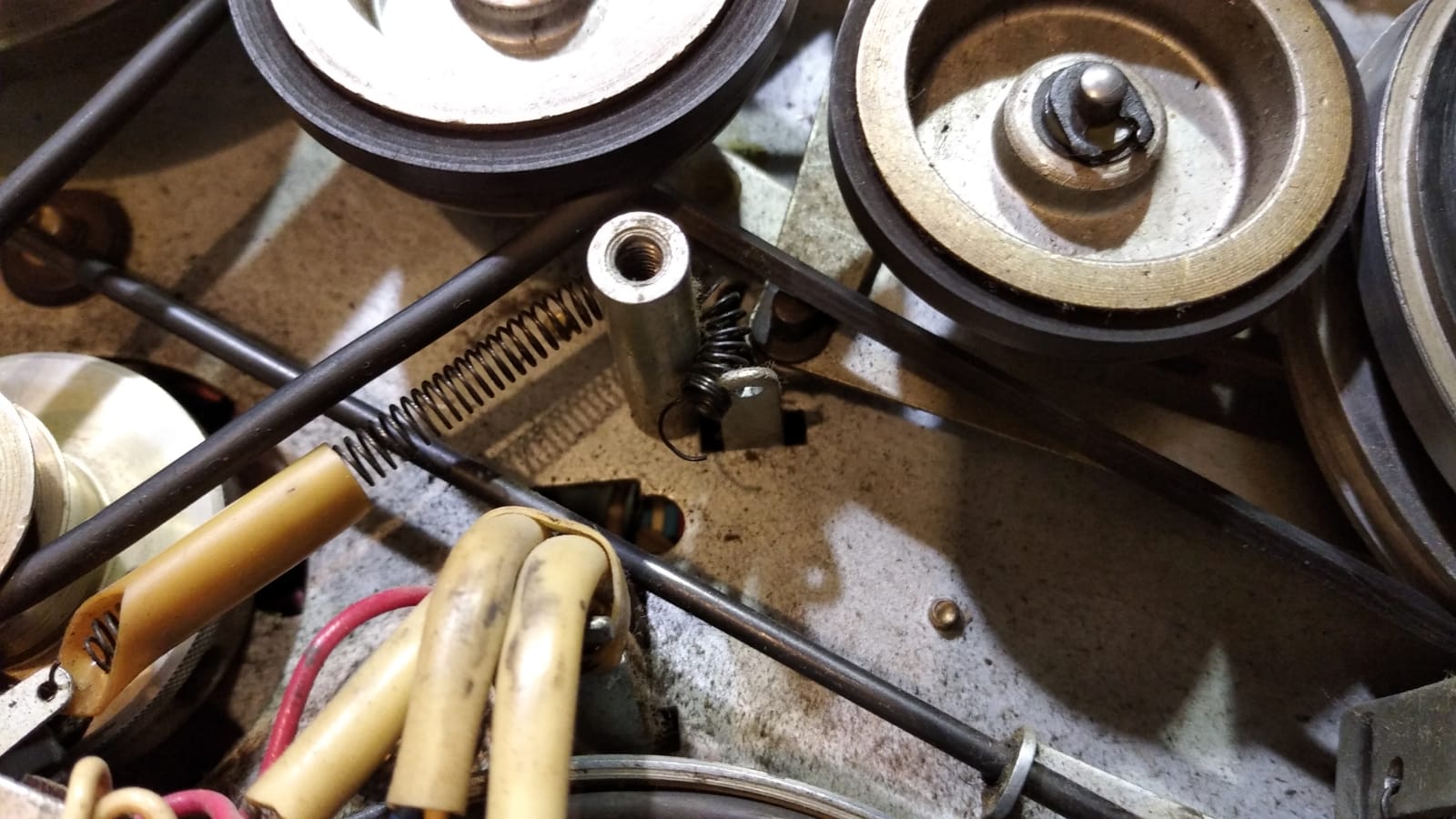

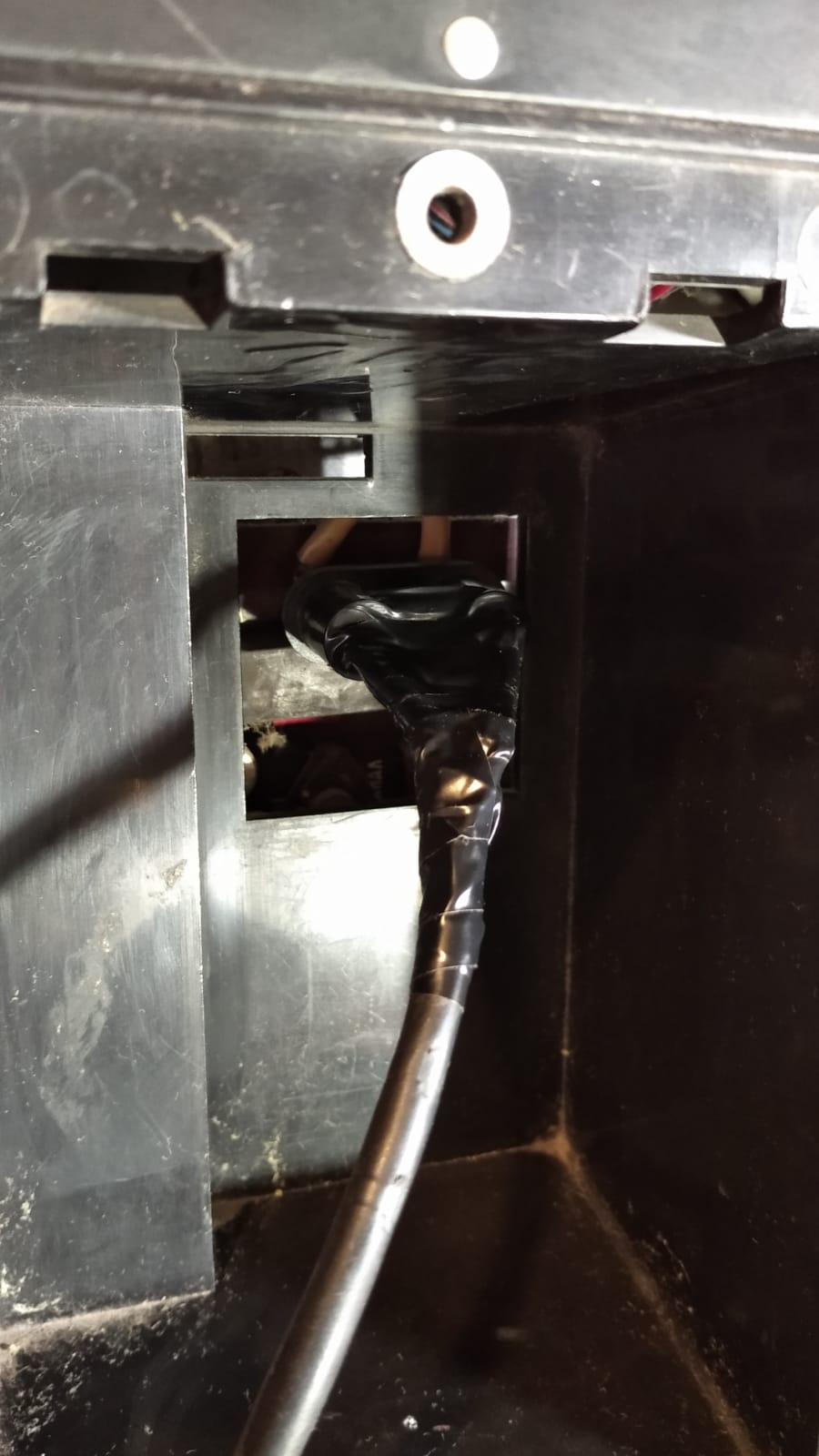

Всем привет!
Друг требовал себе бобинник,тоже какие то старые записи прогнать,может переписать.
Дошли руки до того что ближе лежит и с нужной 9-19 скоростью.
Сначала отмыл снаружи,не люблю работать с грязными и пыльными агрегатами.

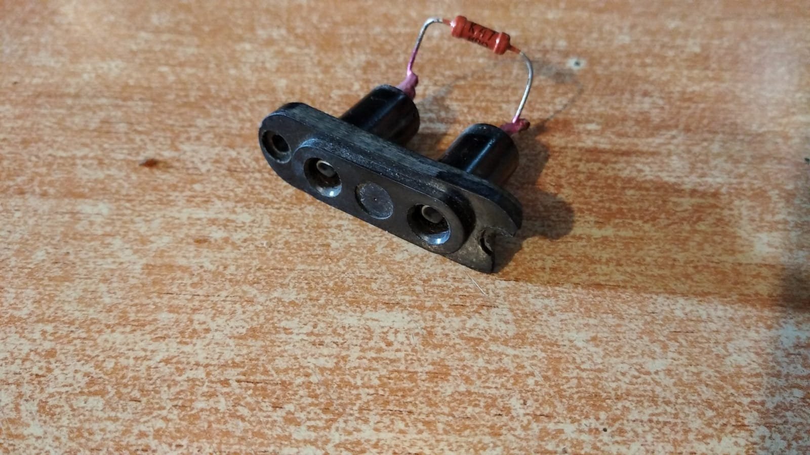

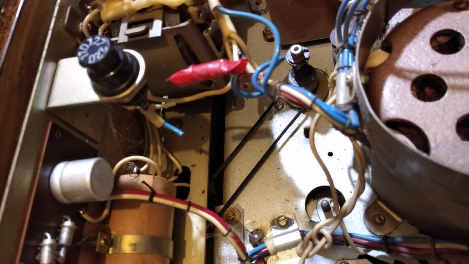

Подключение у него через вилку торчащую внутри корпуса.
Подобрал подходящий разъём от ламповой радиолы.Обточил,припаял.
Подобрал подходящий пистон с предохранителем,родной отсутствовал.

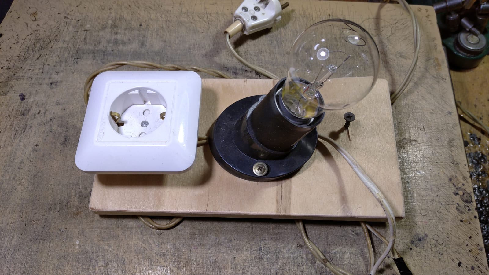

Включил через лампу на всякий случай.
Проверив ,что питание идёт,что то даже пытается крутиться и ничего не воняет,включил напрямую.

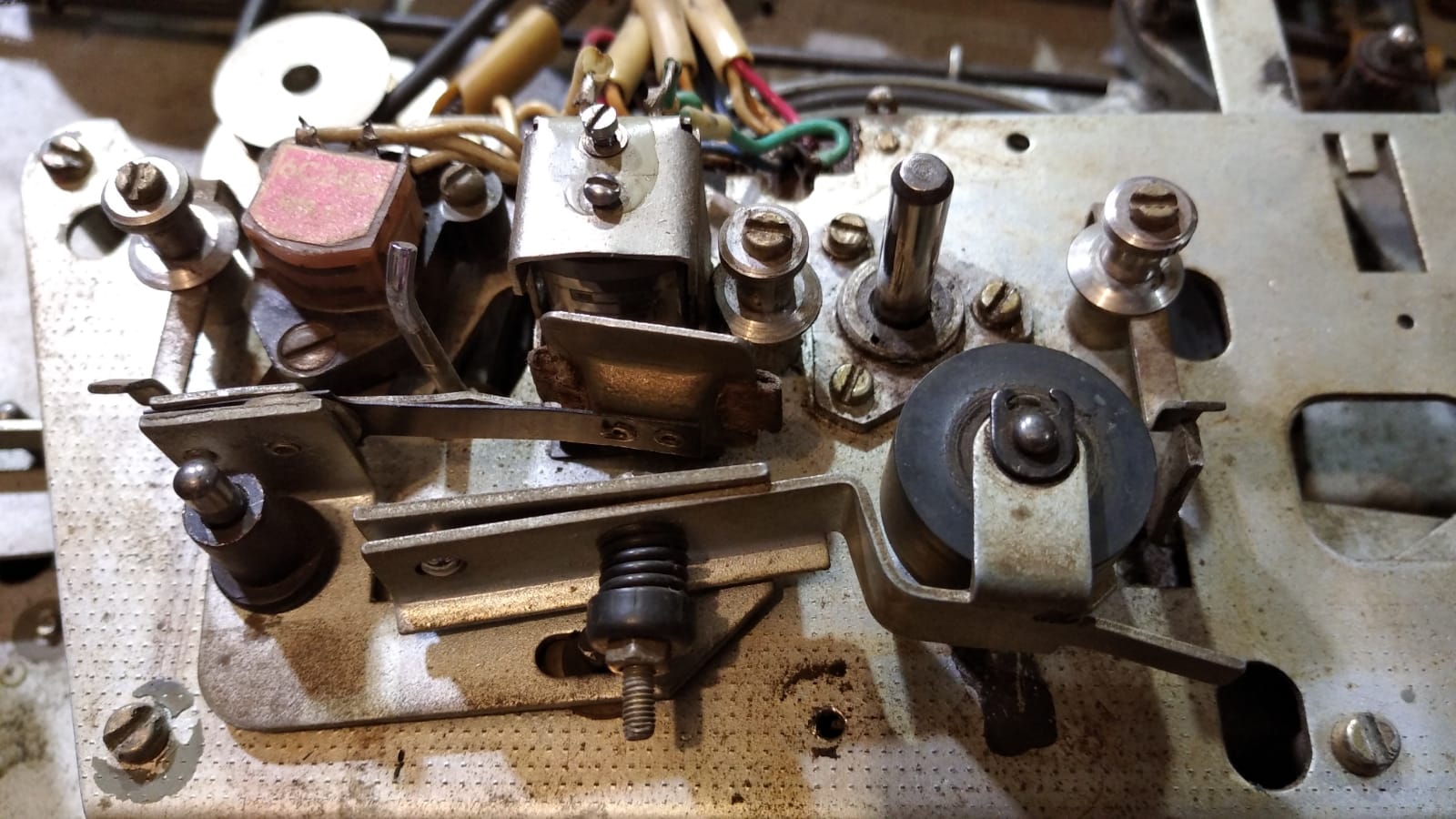

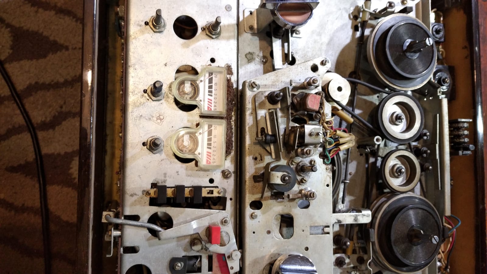

По слабому вращению валов,понял что пассикам кранты.
Ещё шкрябал основной большой вал по пластине.Видно кто то уже разбирал,и что то не так собрал.Возможно нет опоры снизу.Но если ставишь вертикально,работает нормально.
Ещё кем то как то мудро была заведена пружина,которая диск выбора скорости прижимает.Оставил почти так же,только укоротив и расплющив.Так как за неё цеплялся один из пассиков.
Новые пассики подобрал из каких то оставшихся от видаков и или ещё чего то ,от разборки хлама.
запустил,даже заиграло) Скорость вроде по звучанию песни нормальная.
Сейчас буду сматывать одну плёнку с катушки,так как мне нужна пустая.Заодно отстрою положение головки и протру.
Ну и можно собирать назад будет.
И надо подклеить край отстающей панели.
Шуфутинский обнаружился на одной бобине.

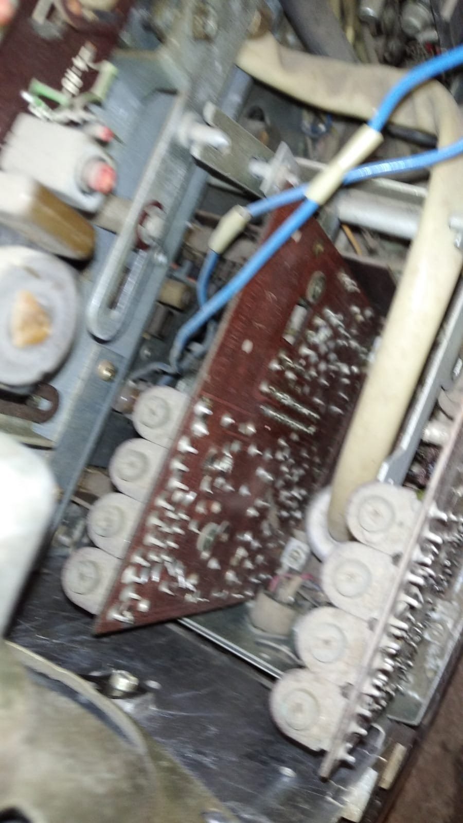

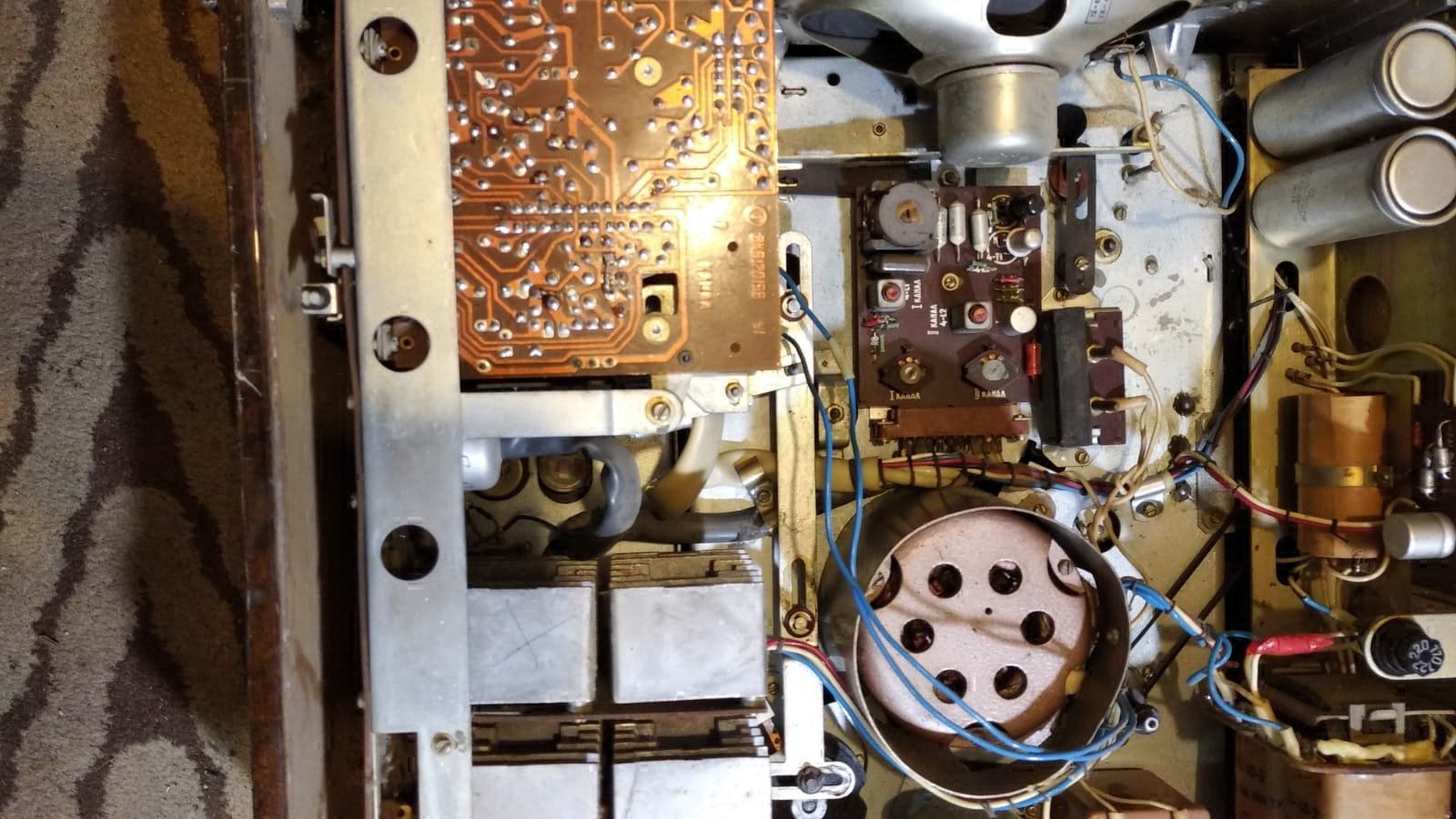

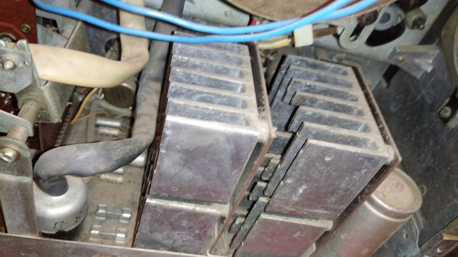

Залез внутрь,проверить что там,чуть подтянул болт который ограничивает ось,особо ничего не дало,может чуть меньше шоркать стало.
Левый канал почти не живой,хрипы стоны. Иногда постепенно падает звук общий до минимума.Может контакт какое где прогревается отходит.
Потрясёшь постучишь,становится громко.Левый вообще может пропасть и не появляться.Тоже самое и через выход на усилитель.
Голову отстроил.Звук не очень приятный у него) Думаю кондеры повысохли,половина точно.

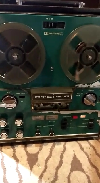

Аппарат 75г.
Поставил ручки,чтоб поудобнее было.

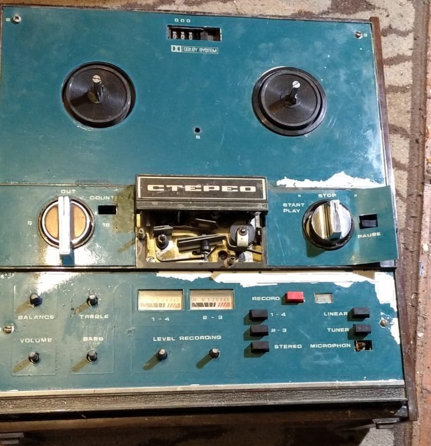

А ручки переключения работ,местами неправильно стоят)Просто так было.На фото оригинальное глянул,они наоборот должны быть.Переставлю.
Подклеил отстающую облицовку спереди.
Не пойму только,нафига его кто то перекрасил в зелёный,да ещё надписи наносил.
Под краской если смотреть сбоку,выдны выступающие оригинальные надписи и разметка.
Идиотизм.Не в первый раз встречаю подобные перекрасы.
Думаю ресурс свой аппарат выработал ещё давно)
Предохранитель ему кто то уже отрезал и сделал на прямую,возможно были какие то проблемы в прошлом.
Надо проверить на работопригодность 2 оставшихся бобинника.Решить на котором записи перегонять.
Этот мне точно не подойдёт,у меня записи могут быть и на 4й и на 9й.

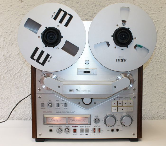

При всём уважении, в то что Маяк может быть хоть в чём-то лучше последнего Акая, НЕ ВЕРЮ.
Красивый Акаян!
С виду хорош, ЛПМ кажется мудреным, а никакого слежения за натяжением ленты нет.
У меня вот такая Соня:
1979 года. Здесь уже слежение за натяжением ленты со стороны падающего узла есть и закрытый тракт как на большинстве трёхголовых кассетников.
