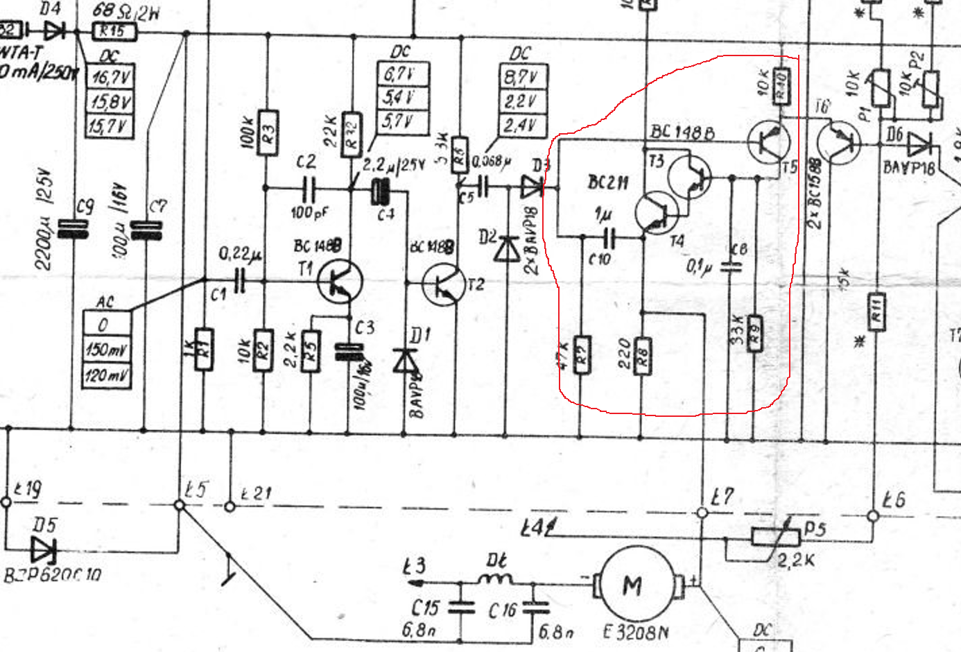

получается ШИМ регулятор напряжения питания двигателя
Не получается. Там интегрирующая цепочка стоит, спрямляет сигнал:
После С8, на базе Т3, имеем постоянку с пульсациями, но не ШИМ.
ШИМ есть до Д2Д3 и на базе Т5. Выбором ёмкости С8 устанавливаем время разгона диска и величину тех самых колебаний его оборотов: чем больше ёмкость, тем дольше разгон и меньше колебания.
R9 выбирается по времени торможения диска.
советуют купить
Если осцилл показывает на коллекторе Т2 прямоугольный импульс, ничего покупать не надо.

А схема-то - дурная-предурная. Кстати, а не наблюдаем ли мы биения между частотой пульсаций питающего и частотой обрабатываемых импульсов? Поставить диодный мост по входу и всё застабилизировать LM-кой, на всякий случай.
Проблема может быть и здесь, от сотворения сей дичи.
Враг схему придумал, 100%. С выхода Т2 через 68 нФ импульсы сигнала идут на детектор с удвоением, который через 1 мкФ нагружен на низкое выходное сопротивление составного эмиттерного повторителя. Как оно вообще работает.
Ця "частота" потім перетворюється у напругу, яка порівнюється із виставленого на базі другого транзистора.
Величайшэ, огромнейшэ спасыби за пояснэння роботы приводу з автоматычною стабилизациею оборотив диску.
Только при чём там СОПРОТИВЛЕНИЕ фотодатчика, на которое ты напирал?
З часом фото резистор деградує. І він якраз впливає на стабільність оборотів.
У нього змінений опір, а величина цього опору закладена в розрахунок САР.
При чём тут сопротивление датчика?

Вот, как сигнал меняется от изменения падения напряжения на диодах Д2Д3с изменением их температуры?
1715319686643-png.96931
С повышением температуры падение напряжения на диодах уменьшается,
сигнал ООС растёт,
скорость падает.
А есть ещё мощный стабилитрон Д5, от которого питается и автоматика, и весь мост стабилизации скорости
С увеличением тока мотора напряжение на С9 падает, напряжение питания на стабе и скорость - тоже. И стоило ото протирать штаны в ВУЗах, чтобы не понимать элементарного: люди не от совершенства аналоговой САР придумали самые лучшие на сегодняшний день цифровые системы.
Термодрейф стабилитрона: у стабилитронов с лавинным пробоем ТКН положительный, а с туннельным пробоем - отрицательный. Еле-еле, путём долгого отбора и испытаний можно натянуть 0,02% на градус. Тогда как стабильность частоты кварца, при этом, до 10 в минус 14-й степени.

Сравнивается аналоговый сигнал с фотодатчика/усилителя/ (выпрямителя)+сигнал с двигателя, на одном входе УПТ с сигналом уставки на другом входе УПТ (Он же формирователь ШИМ, нагруженный на ЭП (Дарлингтон)).
Сигнал зависит от качества фоторезистора (изначально паршивого), лампочки (биения могут быть от пульсации питания, положения нити лампочки, яркости), юстировки этого "оптрона" с крыльчаткой и усилителя\выпрямителя\интегратора.
C10, что на выходе Дарлингтона, - плёночный или электролитический?
Хорошо бы ЛАФЧХ петли управления посмотреть, не нарушено ли в петле условие стабильности?
Как вы собираетесь это сделать, не зная параметров механической части? Тут надо знать, как минимум, передаточную характеристику двигателя, момент инерции диска. Жесткость пассика и коэффициенты трения тоже влияют.
В этой схеме сначала происходит преобразование частота-напряжение, УПТ выделяет разницу между опорным напряжением и суммой эдс якоря и напряжения на выходе этого преобразователя.
По своей простоте схема гениальна, но она критична к качеству импульсов обратной связи.
