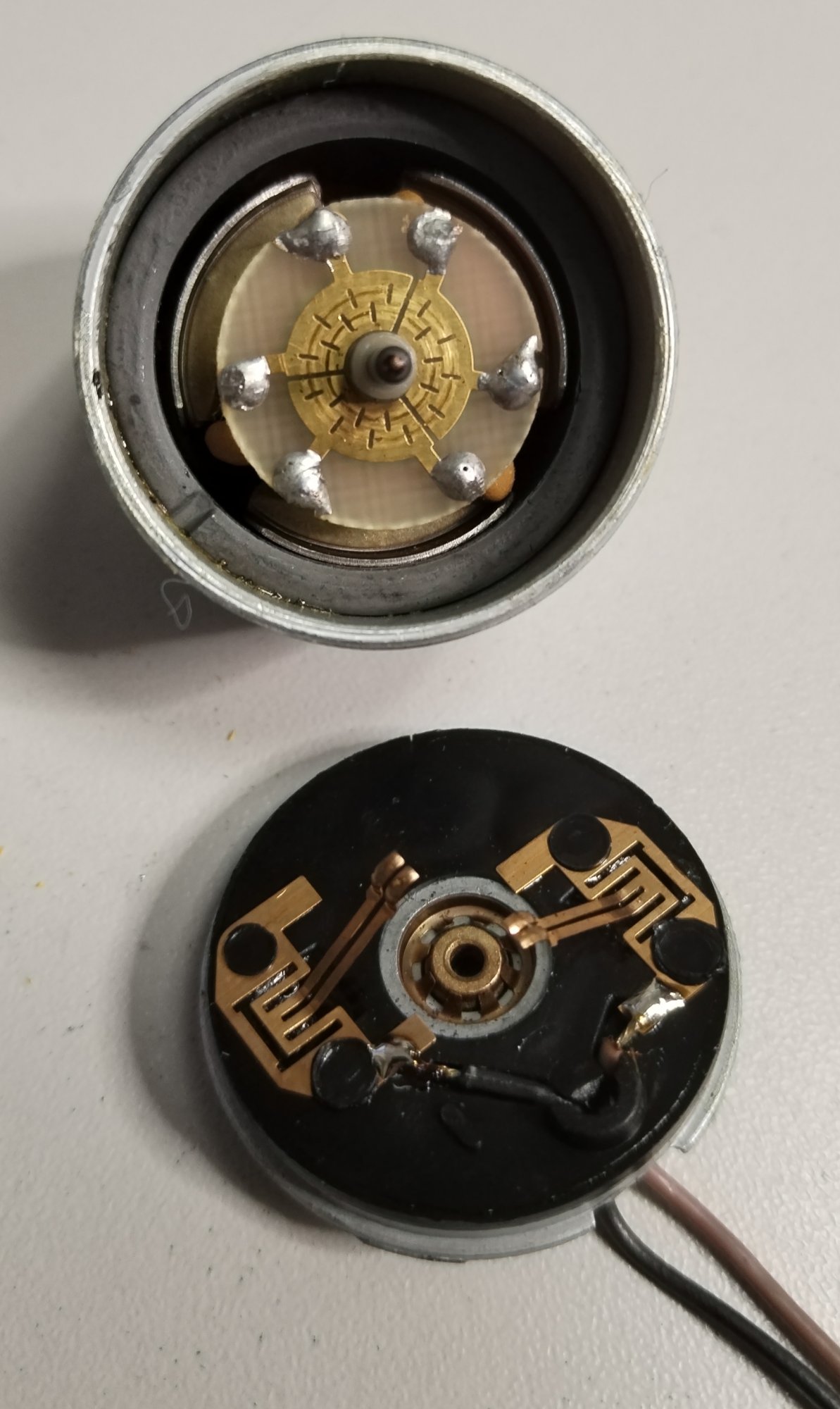

Что изображено на этой фотографии?
Это чистА польский(?) двигатель с Унитры.
Щётки там так сделаны.
И подшипник как ни странно, качения.
P.S. При ремонте\апгрейде вертушек обычно менял их на настоящие японские,
из кассетников, в том числе и наших.
Выдрав предварительно стабилизатор скорости.
Как правило, в кассетниках, особенно "старых", ставили японские движки.
Пока не научились делать хорошо сами.
Тогда лафа с движками "маде ин Жапан" закончилась.:confused:
двигатель изнутри. коллектор его

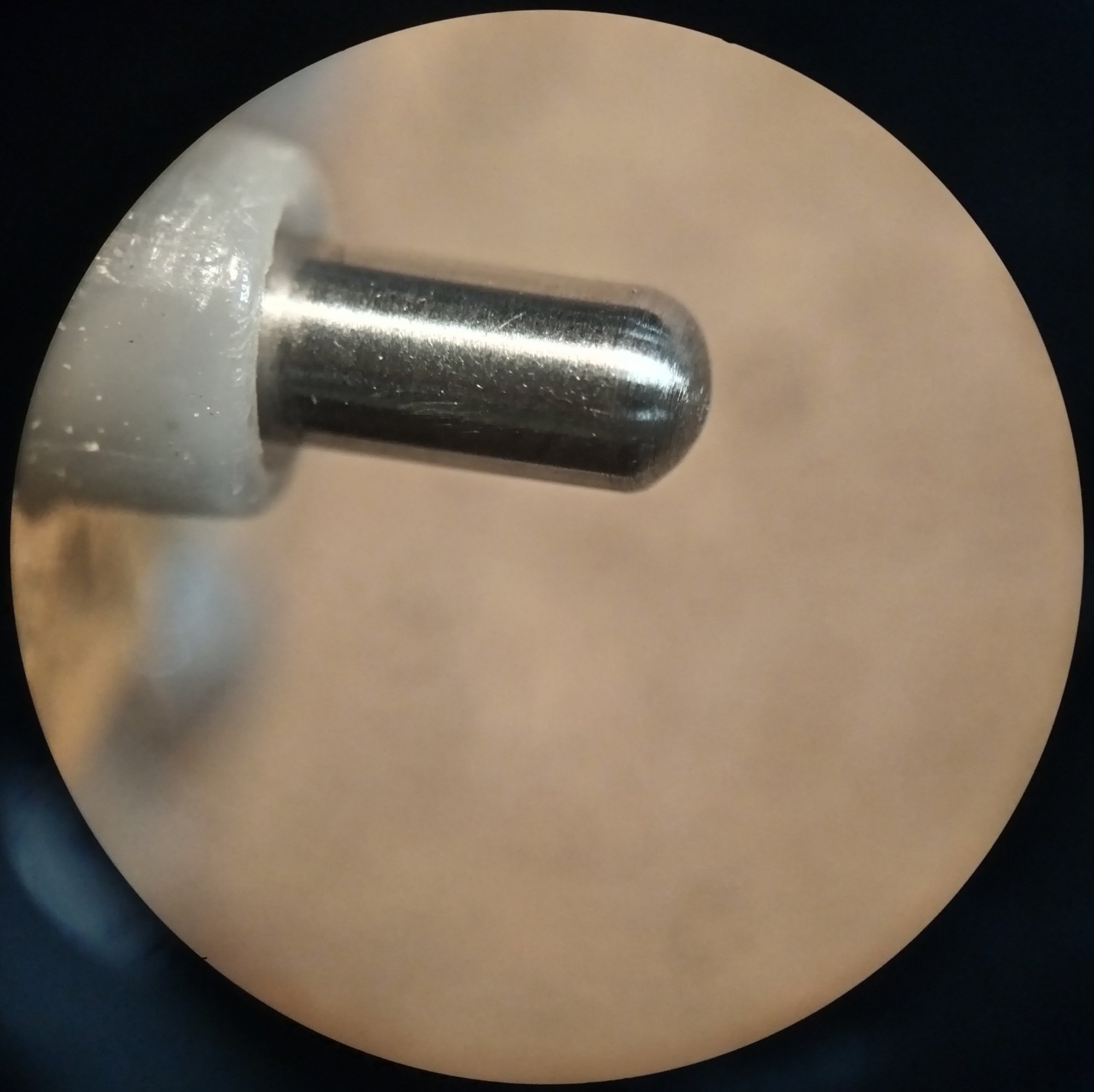

задний подшипник цеплял. также был зачищен вал и притерт на пасте алмазной. вид под микроскопом форма до полировки

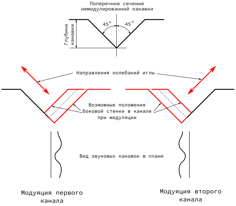

а кто может объяснить само формирование стерео звука, от единого тела иглы, может ли это быть раздельными каналами?
Вы лучше задумайтесь, как вы 2 (двумя) ушами воспринимаете звуки со всех (буквально) направлений? Не только справа-слева, но и сверху-снизу, и спереди-сзади, в любом сочетании.
Вот где настоящая загадка! :)
здесь не каких загадок, а вот в стилусе как он разделяется на два канала?
За счёт ортогональности расположения канавок и, соответственно, обмоток ГЗМ.
я про то, что сигнал снимает единое физическое тело, а не два!
должен смешиваться в единый, а при нарезки, как вырезает "токарный станок" две дорожки одним резцом???
Где на грампластинке вы увидели ДВЕ дорожки?!?!
На картинке - ОДНА канавка, у которой, как и положено, две ортогональные стенки. Что вам непонятно-то?
как резец их производит, нарезает независимо друг от друга, одним телом, одним проходом!
Резец приводится в движение двумя ортогональными соленоидами (помимо винта, подающего резец к центру, чтобы на матрице получилась спираль).
Вам же дали ссылки. Движение резца не только в право и лево но и вверх- низ.. сто и формирует две стенки канавки с разными узором.. П+Л но разделение каналов редко выше 30 дБ .. так что моно в сигнал подмешено в любом случае...
Представьте удивление, когда измеренное переходное затухание головы АТ160 , предоставленной Владимиром, тутошним форумчанином, оказалось точно 40 дБ. И картинка есть в теме по замерам виниловых бошек. У другой ее крутой сестрички АТ150 оно уже 30 дБ. Основная цифра , судя по замерам- 20-25. У дряни 15.
я и писал что редко выше 30.. а так 20-30 дБ у всего в бюджете

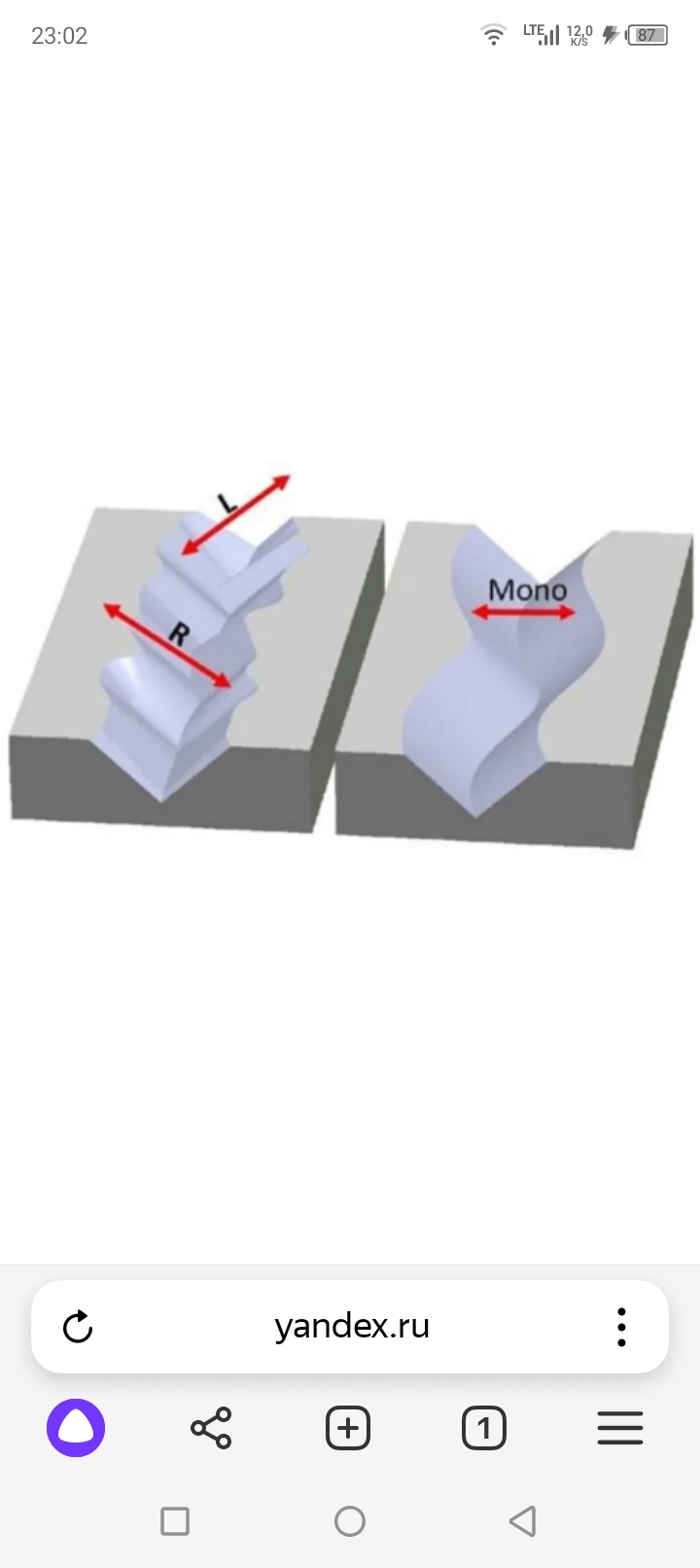

получается при записи резец чередует нарезку каналов, типа зигзага, п-л-п-л, то есть не синхронно, Да-а-а, вот это точно аналог по сравнению с магнитной записью!
ничего не чередует... просто вы не поняли принцип геометрии хождения резца при модуляции катушек правого и левого магнита
посмотрите как это в плоскости
тут гляньте может понятно станет грамзапись
увидеть бы этот процесс на увеличенной и замедленной съëмке,и как выглядит геометрия резца!
