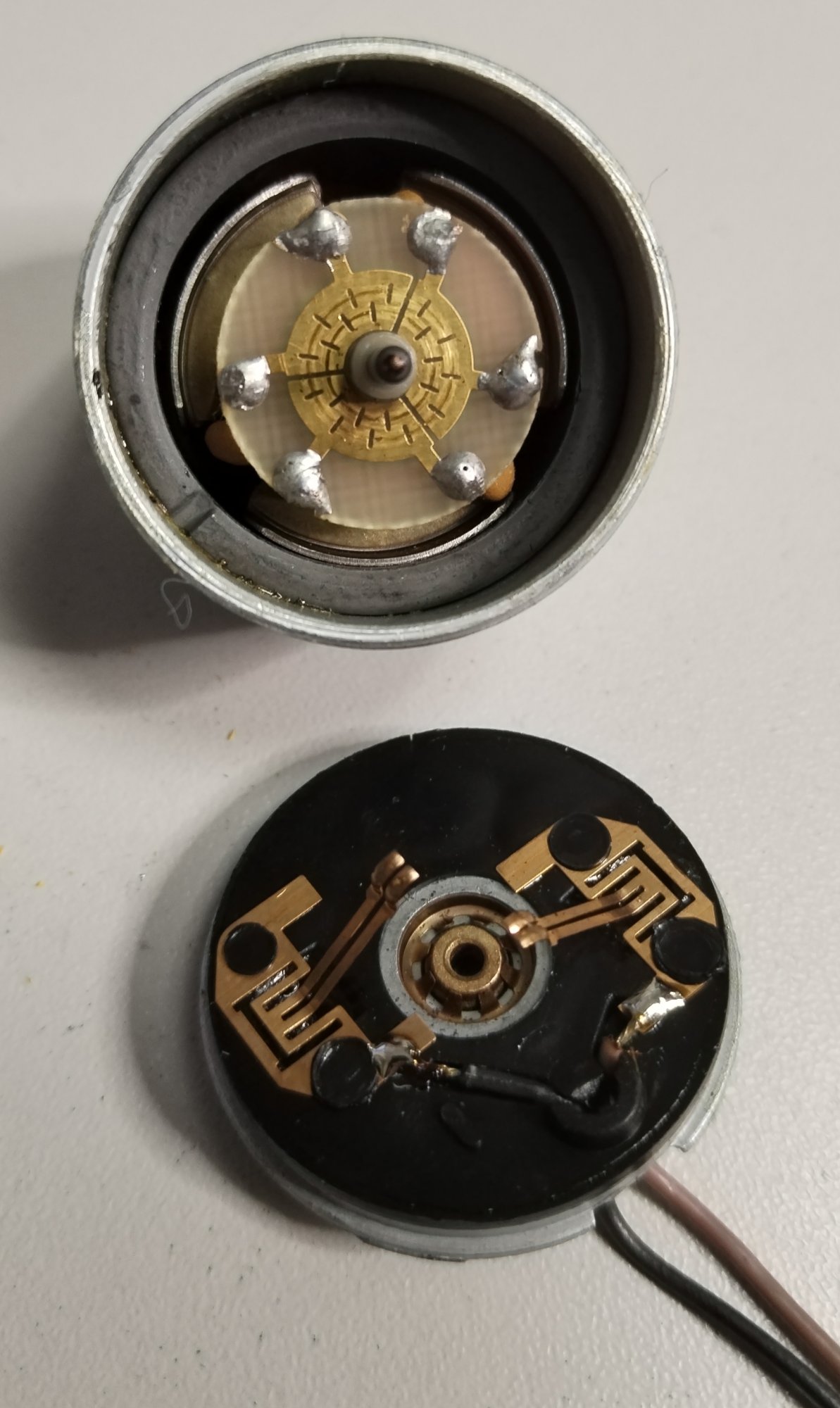

Стоковая схема, как оказалось, повышАет напряжение на моторе под "нагрузкой", но не до того значения, при котором скорость бы восстановилась. Замечено, что при подтормаживании диска частота импульсов изменяется мало. Видимо поэтому и напряжение на двигателе повышается не до нужного значения.
В терминах ООС: петлевого усиления недостаточно. Но и с ОУ на месте УПТ его не хватит для сносной компенсации дрейфа целевого параметра. Просто потому, что схема пребразователя "частота-напряжение" тоже вносит свои дрейфы и погрешности. В 70-х они были приемлемы (сам вертак, скорее, лицензионный, западной фирмы), а спустя 60 лет - уже нет.

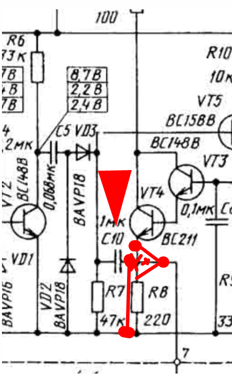

Пробуйте С10 переключить с двигла, выв.7, на общий.
Это давало только значительное уменьшение скорости.
Кажется, так.
А если включить так, как указано, да ещё на 20 мкФ поставить (как в G-601A с диском от G-600C), то моторчик работает импульсами: разогнался - тормозит, далее цикл повторяется. Для G-601A с диском от G-600C это норма - мол, диск это сглаживает (писалось на польском сайте, где у человека была проблема с G-601A). А он действительно сглаживает - с диском слышна равномерная работа моторчика. Непонятно, чЕм лучше такой вот импульсный режим.
P.S. У меня G-600C1, но диск от G-600C.
Не могло. Скорость регулируется постоянкой, а она не пострадала.
Есть ещё такой вариант схемы, возможно - это следы борьбы с качаниями скорости.
В каком-то польском вертаке такой же версии - т.е. с крыльчаткой на моторчике - С16 нет, а С10 - 0,47 мкФ. Нагрузочный резистор после детектора одинарный на 43 кОм. Такие изменения есть и в G-1001 (Вега ЭП-122С), а там диск ещё легче за счёт большого отверстия в центре - он надевается не на вал ведомого шкива, а на проточку последнего, сделанную под диск.

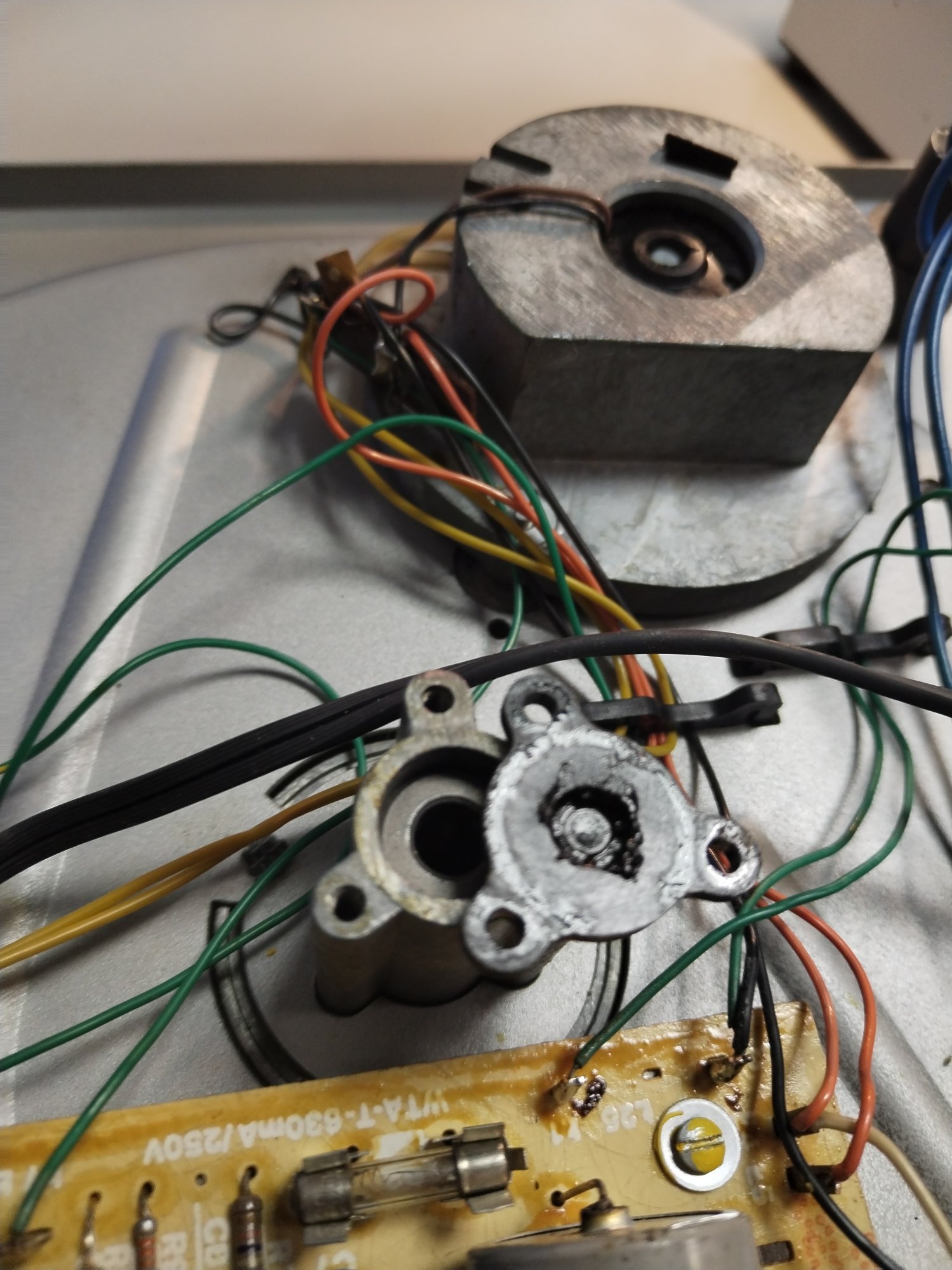

Не знаю куда адресовать вопрос, нет статей об вегах 110/120, так вот тема в чëм, по описаниям на них установлен новый стол G602C, с облегчëнным тонармом и диском, а на большинстве этих вертушек, которые сейчас в продаже, установлены старые тонармы от G 602, а что лучше? 🤔

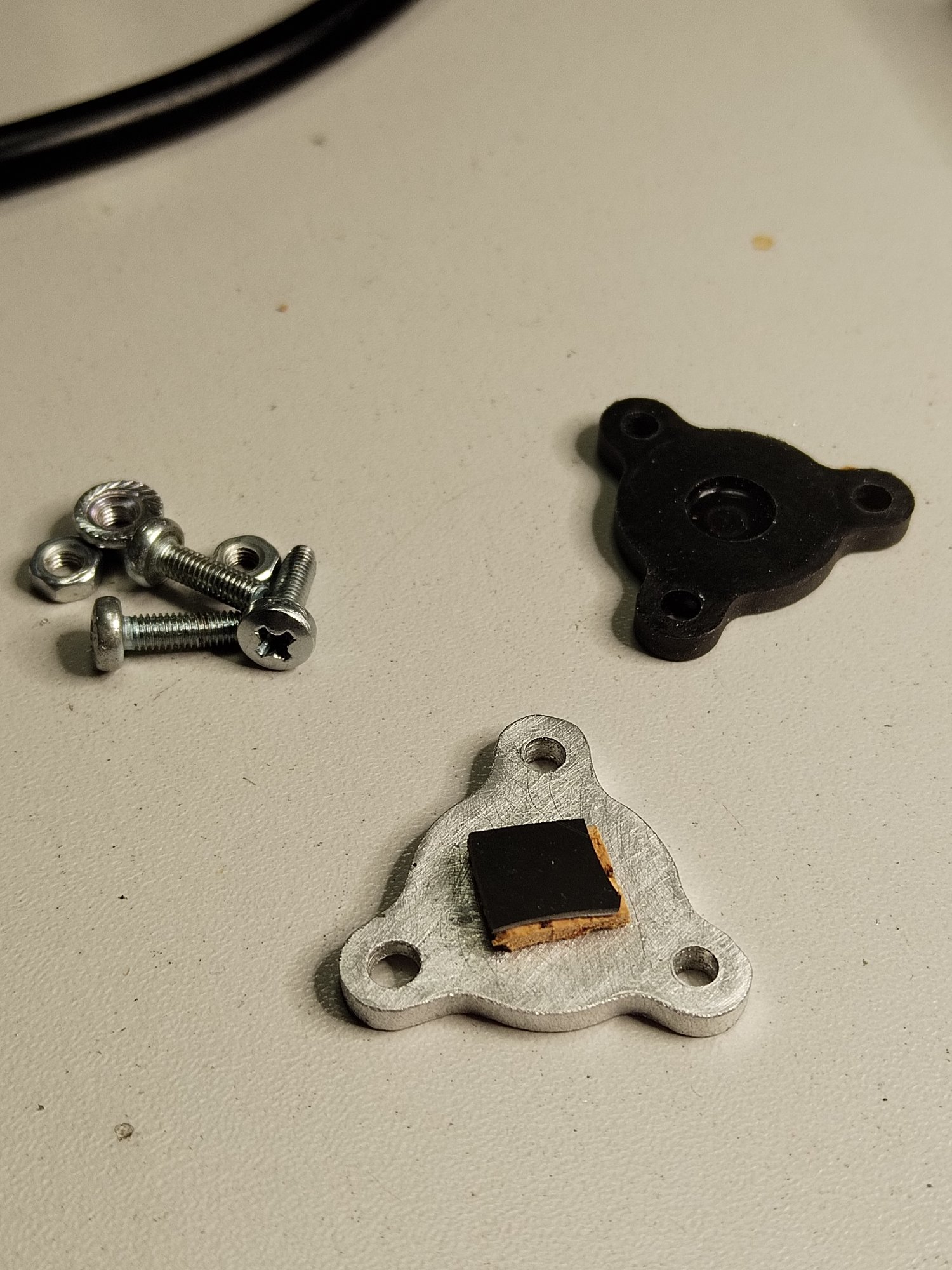

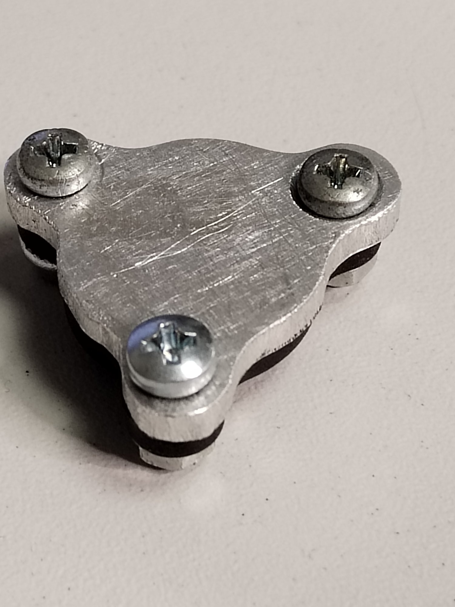

только что сделал стабилизацию на 110-ой. Большой серый кондер хоть и показывал емкость но большой esr. следом за ним 100мкф. Стабилизатор работает как с завода. Двигатель стал тише, стетоскопом слышно его только если в него тыкать. на шасси шум на вскидку около - 100дб. перед этим заменил лампочку таходатчика на светодиод красный. также отбалансил субдиск и модернизировал опору вала. шарика не было, вал скользил по пластику. вместо этого... шлифанул вал с торца и поставил его на твердосплав через пробковый диск. стетоскопом слушал ноль шума от подшипника.
из старой пластиковой опоры сделал проставку, высверлив середину. как раз компенсировав глубину посадки вала.
Посмотреть вложение 121855Посмотреть вложение 121856

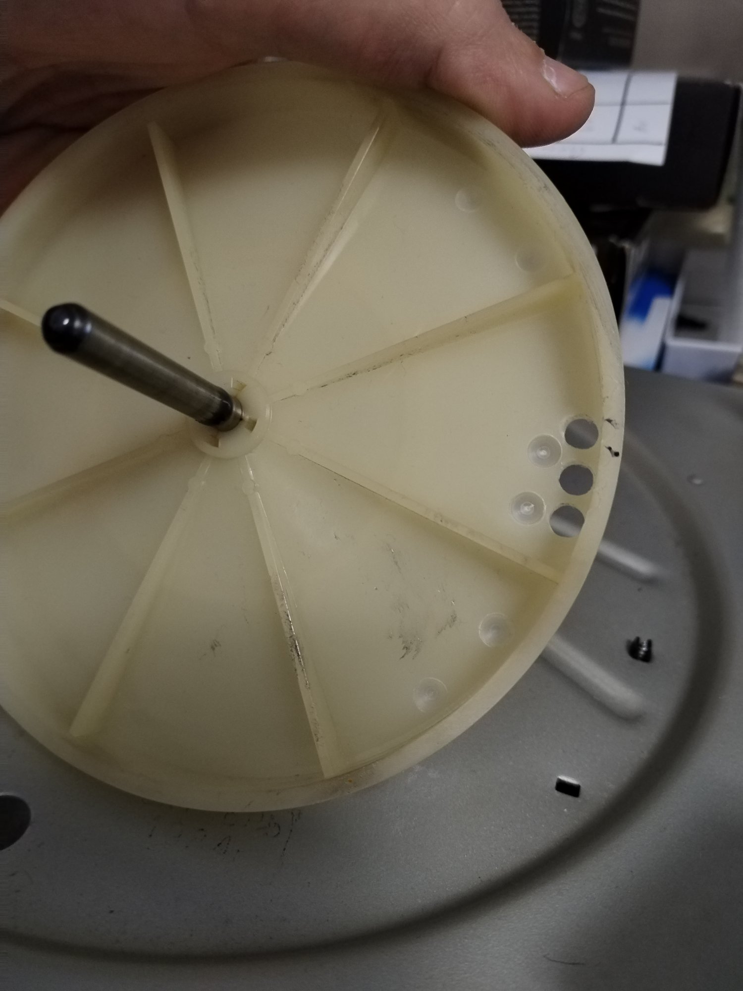

пластик изначально был типо ПП, но за все время он сам вытирается с пылью и частицами грязи греет вал и давит в два кг. в результате увеличивается сила трения, деформация и т. д. шлифованый торец вала с малой площадью опоры на твердосплаве прекрасно себя чувствует.
