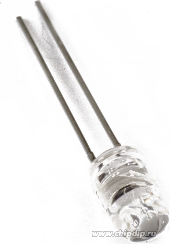

Щели не надо, нужен фотодатчик нормальный. Там стоит фоторезистор диаметром раза в два больше отверстия в диске. Я поставил фотодиод (или фототранзистор? Уже не помню) в форм-факторе светодиода 5мм. На излучатель - белый светодиод, который светит ярче лампочки. С близкого расстояния такая пара даёт чёткий сигнал в несколько вольт на резисторе 2.2 кОм. 2N7000 выдаёт размах импульсов во всё питание при отключенной нагрузке каскада.

Компенсируется тем, что белый светит до зайчиков в глазах. А как ик - х.з., я его не вижу.
Мобильный телефон в режиме съемки видит ИК от пультов дистанционок , видеокамеры наблюдения и встроенные в домофоны чб камеры отлично видят ИК подсветку и освещаемую ИК диодами темную комнату.
Дело не в том, светит он или нет, а насколько ярко светит. Мощность излучения белого светодиода я могу оценить визуально, а инфракрасного - нет. Подозреваю, что он не настолько ярок.
Кстати, цитата по ссылке, приведённой автором темы, насчёт "неубиваемого" фоторезистора. Я ведь неслучайно свой стал менять.
Под диском находится круглый желтенький фоторезистор RPP130 или RPP131. Вот он может доставить проблемы. :( Я уже встречал на форумах жалобы, что «видимых повреждений нету, а стабилизатор не работает». Как правило, поиск неисправности приводил к дохлому фоторезистору. Кроме того, что может деградировать сам фоточувствительный материал, у этого фоторезистора еще и посеребренные непонятно чем ноги. Со временем покрытие окисляется на воздухе- облетает черной шелухой, причем под компаундом, которым залито «дно», оно тоже деградирует- и контакт где-то внутри корпуса пропадает. Нового фоторезистора купить невозможно, а аналог лично мне неизвестен. Потому- смело выдираем диверсанта и меняем его на любой современный фототранзистор с подходящим коллекторным током. Транзистор будет npn-структуры, по крайней мере pnp-фототранзисторов мне не попадалось. Например, BPW96C, или подобный, чем мощнее- тем лучше. Коллектор цепляем на «плюс» питания (лепесток W1-3 по схеме), эмиттер- на точку соединения R2C3 (лепесток W1-4 по схеме). Такая замена прекрасно работает, возможно- придется немного подстроить скорость. Если имеющийся у вас фототранзитор по току не тянет- можно немного увеличить значение R2.
Кажется, я такой поставил
По крайней мере, в таком исполнении
