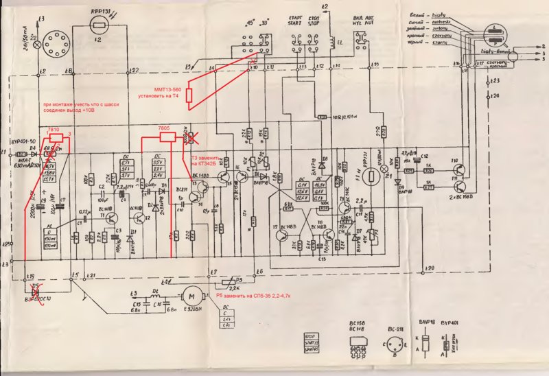

Дело не в том, светит он или нет, а насколько ярко светит. Мощность излучения белого светодиода я могу оценить визуально, а инфракрасного - нет. Подозреваю, что он не настолько ярок.
Кстати, цитата по ссылке, приведённой автором темы, насчёт "неубиваемого" фоторезистора. Я ведь неслучайно свой стал менять.
Кажется, я такой поставил
По крайней мере, в таком исполнении
Болгары в схемы с ИК светодиодами ставят последовательно диод видимого света, для понятия, что сигнал прошел. Фоторезисторы есть сильно разные по темновому и световому сопротивлению, самые крутые применялись в оптронах ОЭП-1 и ОЭП-2, спиливалась шляпа и оптрон превращался в фоторезистор.
Если бы у меня была проблема с датчиком, я бы попробовал сделать формирователь импульсов на оптической паре колеса дохлой мышки.
Долго болталась в запасе оптопара от венгерской техники, П-образная с отверстиями для крепления штука, внутри диоды, свето и фото. Классная штука, Тексас.
Если дело дошло до изменения конструктива, то лучшей парой будет ИК светодиод и ИК фотоприемник от телевизора - импульсы выдаст замечательные, ничего изобретать не придётся.
Уважаемые товарищи, а так же господа!) Тема тянет по инерции, но для меня вопрос уже закрыт, дефект вылечен. Что касается случаев с проблемами фоторезистора, то я целиком на вашей стороне - гада под замену (но это не мой случай, прошу понять). В остальном, схема на ла7 в абсолютном фаворе, ничто так не работает хорошо на веге, как она, стоит только найти видео её работы на ютубе. Перенос меток на субдиск + развязка мотора со столом, перетянули бы вертак в категорию хай-энд, к которой принадлежит "унитра даниэль", например.

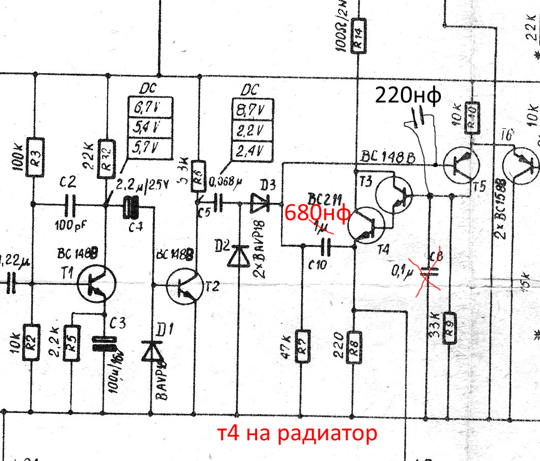

У меня сейчас вот так сделано, качки нет, аппарат чуть ускорился, как раз под новый пасик. Прочие доделки не так важны оказались. Тему бы закрыл, да только как? Нет такой кнопки в управлении.

Я делал питание, это несколько улучшило выход на стабильные обороты, но никак не повлияло на кач. Не считаю, что при исправном стабилитроне стоит трогать схему питания. Свои переделки я, безусловно, оставил, хуже не стало. В целом, для питания подходит схема с rt20, вот она.

Сравнивается аналоговый сигнал с фотодатчика/усилителя/ (выпрямителя)
Ты сейчас расписал одним словом ТРИ сигнала:
1. С датчика - синус/колокол. Но он нам на хрен не попятился, потому, что
2. С усилителя на детектор уже идёт усиленный и ограниченный до прямоугольника сигнал.
3. Он дифференцируется конденсатором на входе детектора с удвоением.
Итого, я не вижу тут ни одного: сопротивления фотодатчика. А ты?

Минимум дрыганья или даже отсутствие (на холостом, по крайней мере) - ровно сидящий на валу ведомый шкив, качественный пассик, соосность моторчика и ведомого шкива, качественный подшипник ведомого шкива, а не штатная хрень. Ещё в схеме можно попробовать уменьшить ёмкость конденсатора С10 примерно до 0,47 мкФ.

ага, читаю с упоением) у меня там люфт мама не горюй, но метки стоят и скорость не дергается раз в несколько секунд, стоило только косяк схемы убрать. но, в целом, конечно же лучше, когда весь аппарат собран с точностью космического корабля, скорее всего и цена тоже устремится в космос.
