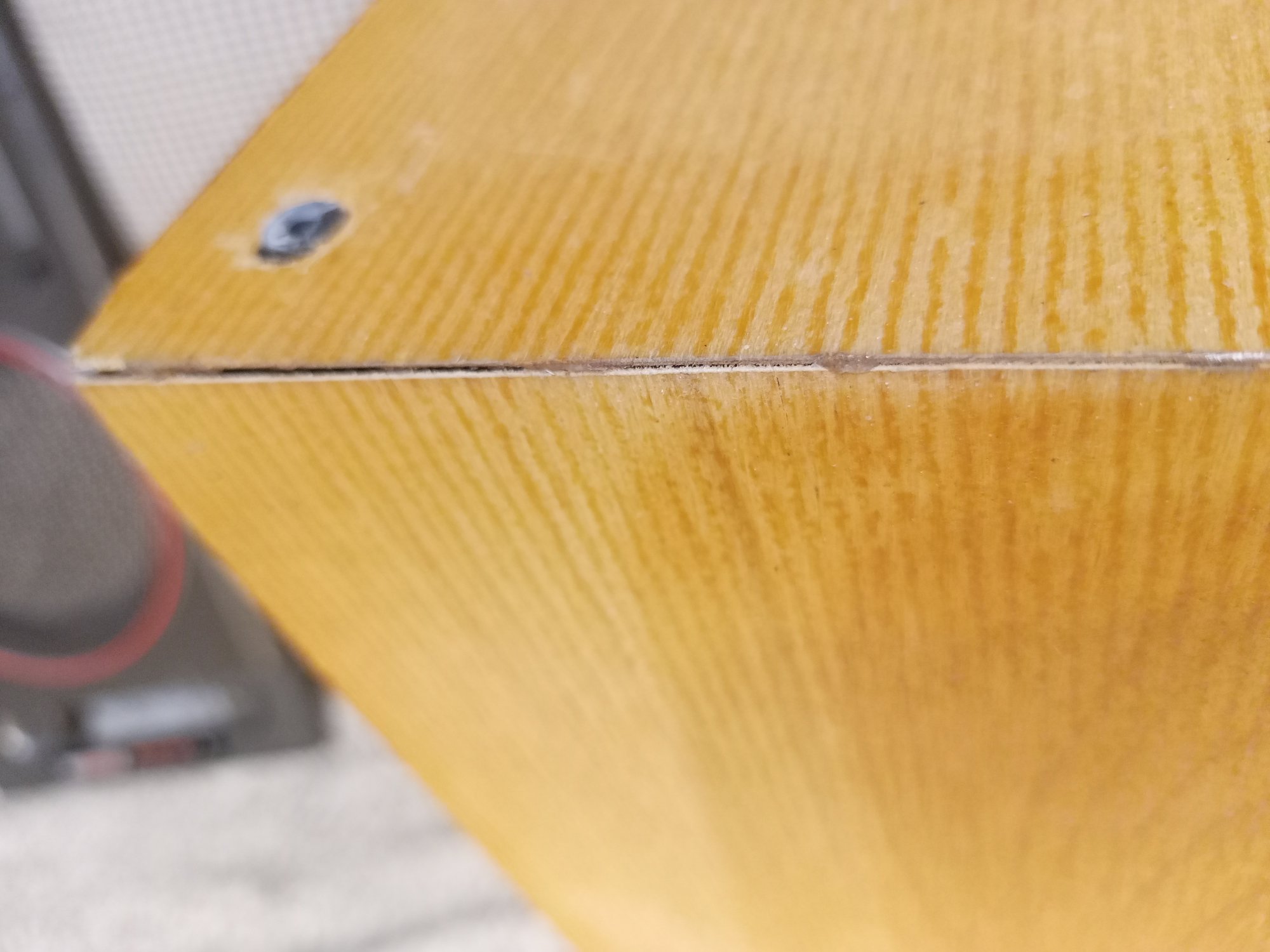

Всем доброго дня. Случайно появились корпуса от Вега 35ас 105, хотя это в контексте вопроса и не очень важно. Пленка отходила от корпусов и была ободранна. Под ней открылось что один стык дна и боковой стенки расклеился и появилась щель. Посоветуйте как с ней быть.

Расширить клинышками, зачистить, залить клеем, стянуть, высушить.
Я бы на эпоксидку клеил с прогревом феном. Затекает во все щели.
Пыль от шлифовки дерева ,желательно твёрдых пород.
Смешиваем с ПВА столяр,жёлтые банки,до густоты шпаклёвки.
Предварительно чуть разбавленным тем же ПВА проходимся кисточкой по щелям(щели если есть возможность и они открыты,почистить хоть зубной щёткой,хоть полотном ножовки,ножом),набиваем получившуюся смесь.
Высохнет,если просядет можно добавить,а можно и просто шпатлёвкой по дереву подходящего цвета и шлифануть аккуратно.
обязательно просядет , я бы тоже эпоксид применил , а не пва
Можно и ПУРом, он когда пенится тоже залазит в щели хорошо, но дорого получится, если его ещё нет в запасах.
Выдавливаешь его в шприц из аптеки и уже шприцем в щель под давлением. Но щель по-любому нужно прочистить от грязи и остатков клея.
ПС.щель не просто заполнить, а стянуть!
было дело , я тоже так подумал и делал , но без сжатия пур не работает , пеной так и остается. Если расклинить щель , а потом , введя клей , запрессовать , то получится .

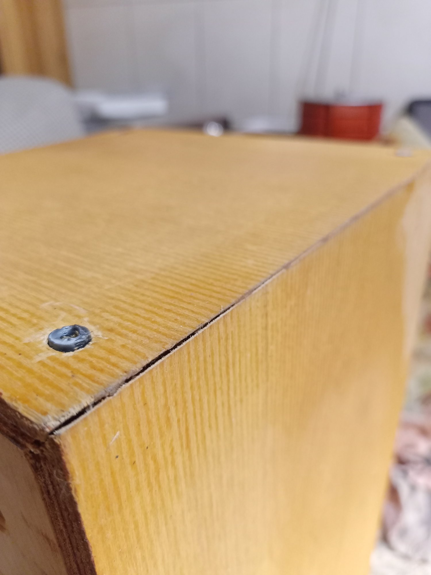

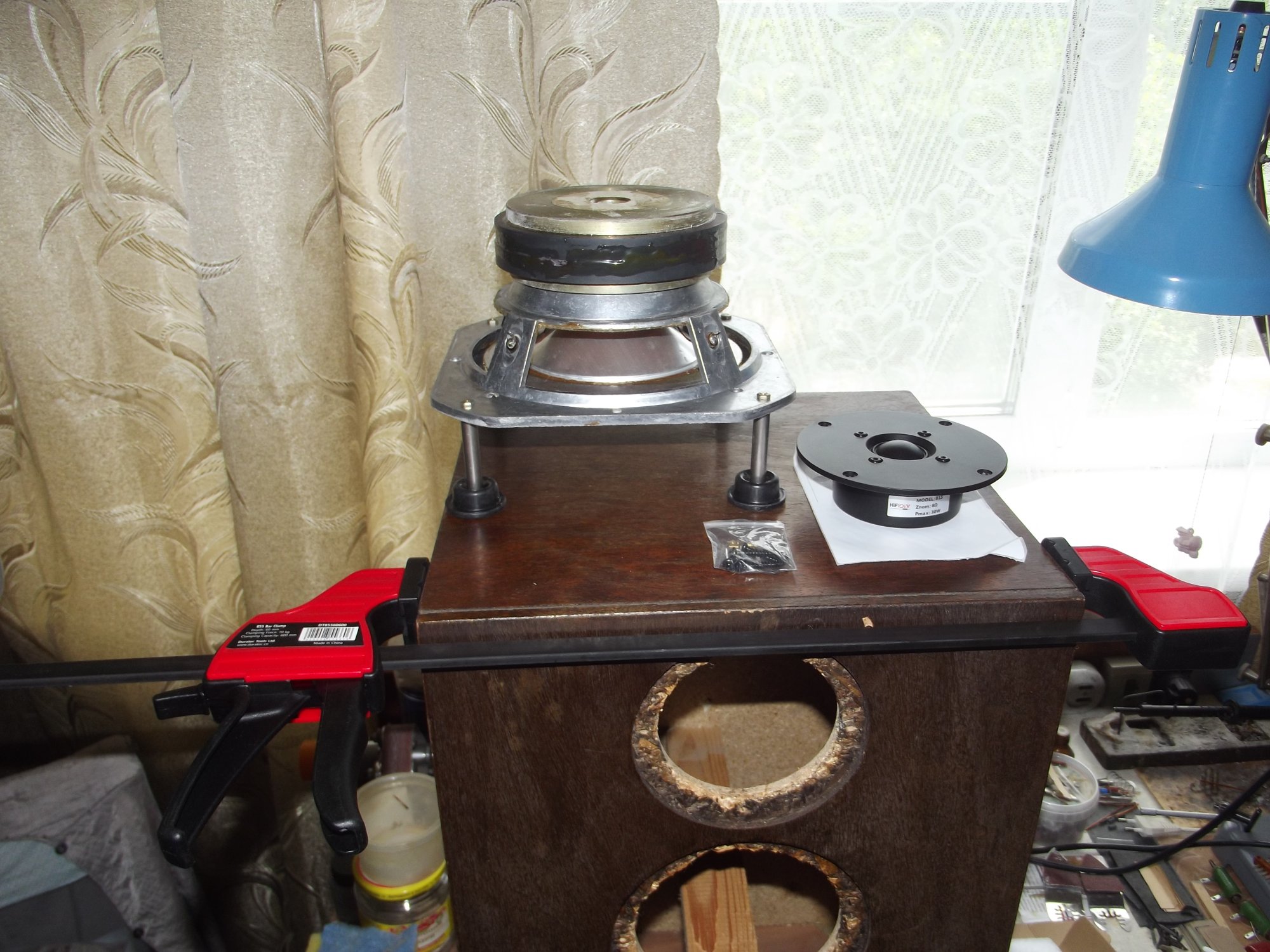

Купленый на АВИТО корпус Эстония 35АС 021-1, с разошедшимся от сырости углом,удалось свести используя струбцину.Эпоксидный клей с добавлением ацетона до состояния по жидкости,как вода,заправленый в одноразовый шприц(5мЛ) через штатную иглу.Заправил щель по насыщению ДСП и стянул струбциной.Получилось.

Спасибо за советы, нужно стягивать. Вопрос чем и как, струбцин нет, покупать их пока не получается по деньгам, да и куда их потом, если не пользоваться постоянно.
Попробую стянуть проволокой , защитив углы накладками из алюминиевых уголков.

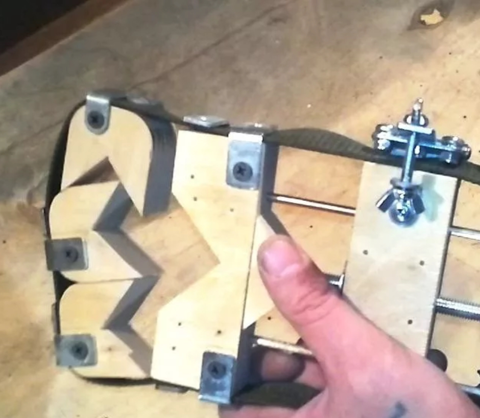

Я бы не стал уголки люминивые применять.
Из доски или фанеры толстой сделать.
Типа
И проволокой не нужно.
600р. 2 шт.
Более практично - хорошая тянущаяся (в меру!) верёвка.
Стягивать конструкцию можно, закручивая верёвку винтом с помощью "скалки".
Наподобие действий как при "выжимке белья".
Потом зафиксировать любимый женский инструмент, чтобы не раскрутился.
Почему не "жёсткая" верёвка - "тянущаяся" будет постоянно стягивать конструкцию.
прежде чем стягивать хорошо просушите обе стороны хоть утюгом
стягивать можно при помощи механических авто домкратов в дверном проёме через прокладки и стойки, вначале прикиньте насухо, а затем залив шприцом с избытком клея, края проклейте скотчем и вытирайте ПВА мокрой губкой
Мне один амико (камрад) советовал сначала всё стянуть, а потом пузырить цианоакрилатного клея. Пока впитывание не прекратится. Делать на сквозняке! Стяжку не убирать, а оставить хотя бы на семь часов
