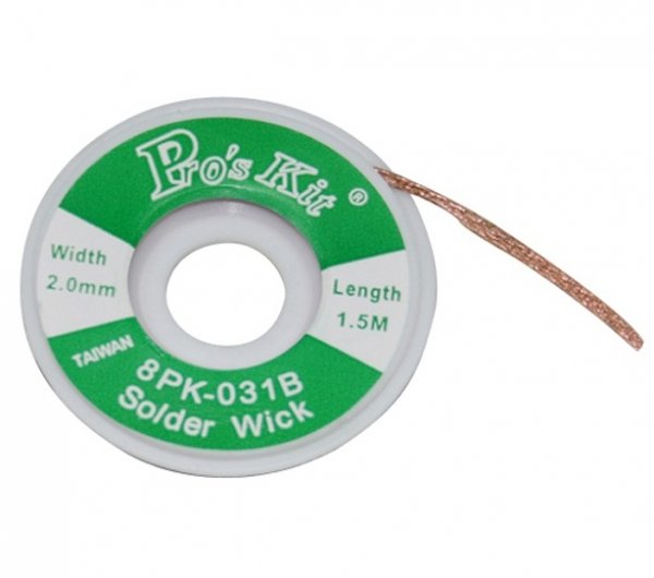

Альтернатива екрануючий плетений шланг, знятий з якого небудь монтажного екранованого проводу, насичений флюсом. І пара прямих рук на додачу. Або спеціальний плетений саме для зняття зайвого припою типу такого
Снятие припоя экранной оболочкой, хороший метод, сам давно им пользуюсь, еще раньше когда не было всяких паяльных паст и тп, пропитывал экран канифолью, чтобы лучше впитывало....
Альтернатива екрануючий плетений шланг, знятий з якого небудь монтажного екранованого проводу, насичений флюсом. І пара прямих рук на додачу. Або спеціальний плетений саме для зняття зайвого припою типу такогоПосмотреть вложение 139614
Це прям Маст Хев :) Сучасний монтаж виконаний майже завжди так, що вакумним відсмоктувачем щось зробити неможливо.
Але, якщо щось здоровенне запаяне в плату багатьма ногами або полігонами - то і відсмоктувач в нагоді стане.

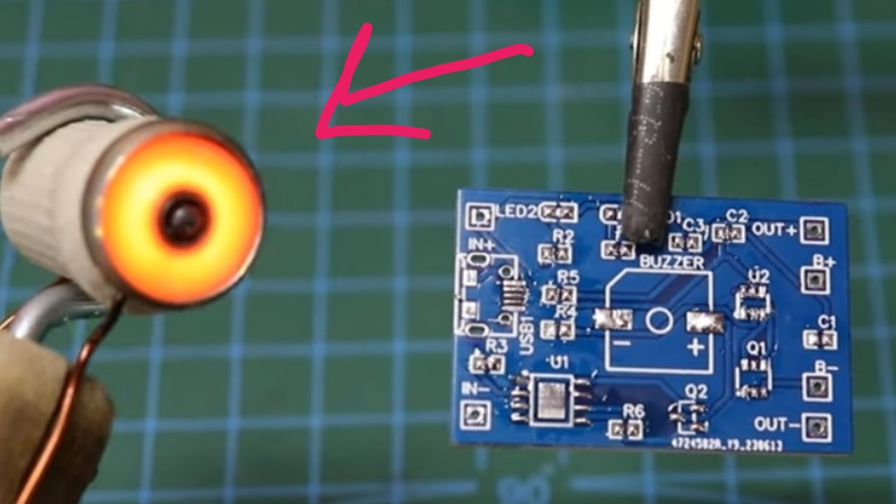

Однажды видел в ютубе коротенькое видео где крайне оперативно человек отпаивал с помощью переделанного прикуривателя любые смд детали с платы.Там вся переделка это организация нормальной рукоятки-ручки для нихромовой спирали в тарелке с керамической втулкой. Эффективность помноженная на дешевизну меня просто зашкаливающе заинтриговала.Подорвал зад и через пол часа через мощный регулируемый бп я во всю спахивал с платы любые микросхемы.Чтобы не ухайдокать перегревом рецепт прост.Греем на адекватном расстоянии ,с на глаз выставленной температурой по свечению нихрома,водя по кругу над ножками и тихонько постукиваем плату в процессе.Как только-так сразу же деталь отпадает будучи никак не перегретой.Как обстоит ситуация с деталями у которых пузо тоже припаивается на дожку не знаю,не сталкивался.Возможно там действительно надо греть с обратной стороны.

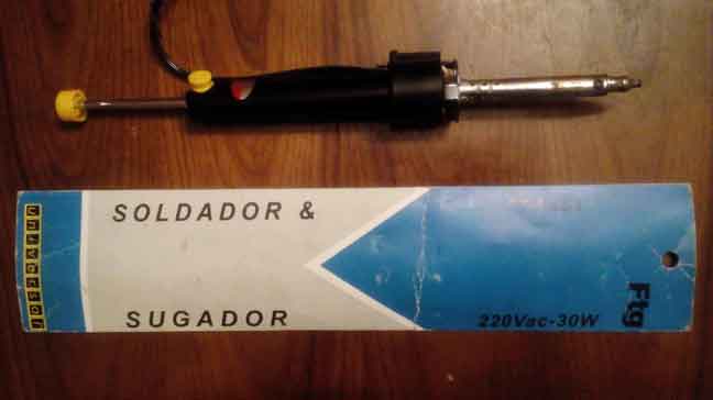

А по дип выводам вот такой приблудой с нагревом работаю с 2009года.
Не покупайте вот такое, оно забивается просто словами не передать
Это?

Це не альтернатива. Я сам так випаював. Це - робота "за допомогою якоїсь матері". Я і кусачками мікросхему відкусував - по-різному працював. Але відсмоктувачем задоволений: скоро і жодних проблем. До того ж голі, прозорі отвори лишаються.
Пристрій гарантовано діє, якщо відстань між ногами стандартна - 2,54 мм. Звісно, це не вихід при поверхньому монтажі. Хоча, не пробував. Може, і так відсмоктувати можно, просто, як пилососом.
Залишки припою що попадають в пристрій, якщо вони крупні, видуваються тим самим поршнем.
Просто, дешево і не сердито. Добре, що попався.
