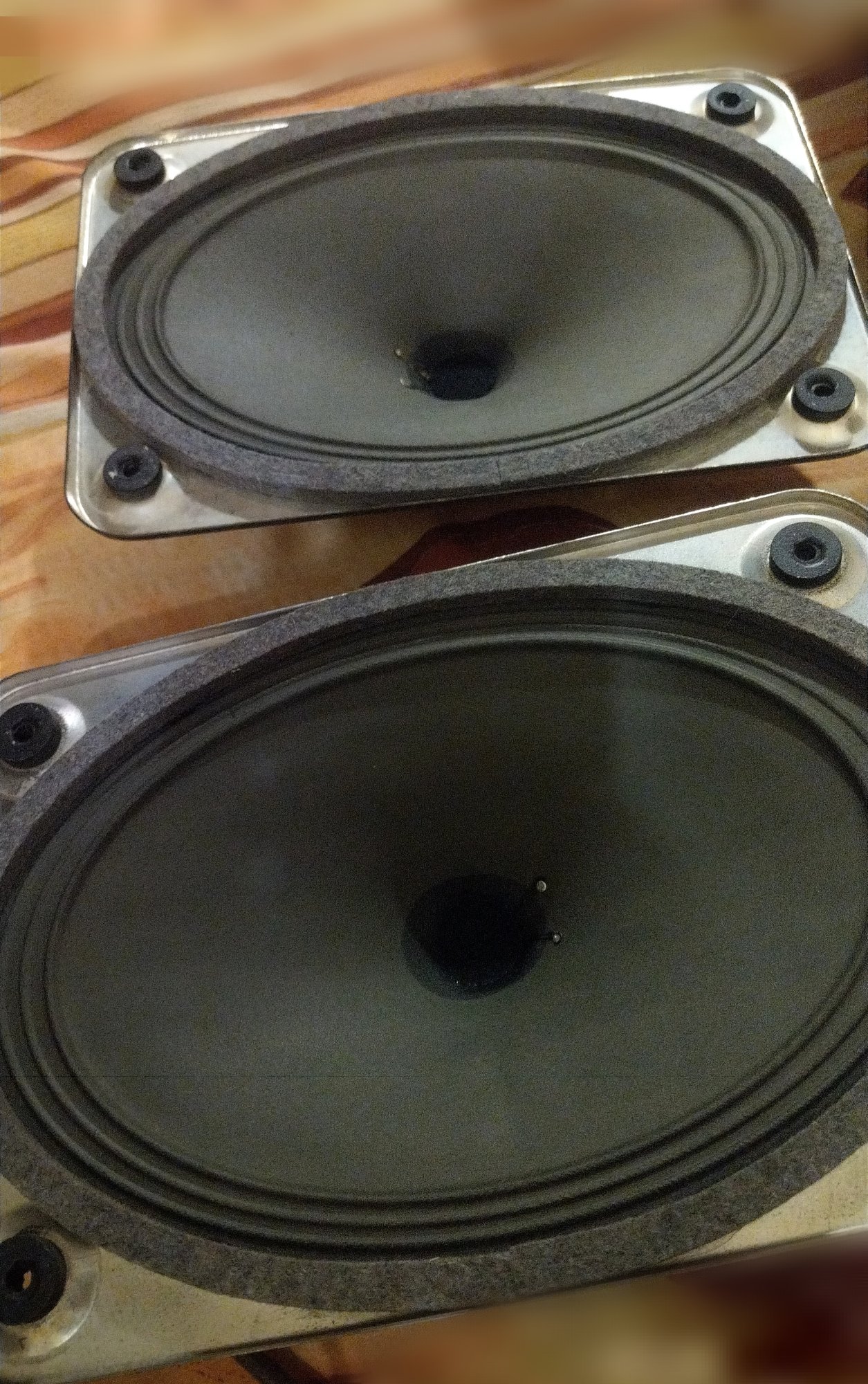

Купил я тут немецкие ширики, а они в одну харю не играют и продавались они кстати с парой пищалок.
Да, знаю, что на этом форуме задавать столь наивные вопросы не стоит, но все же - как срастить 2 динамика? Ясно что без микрофона никак, но общие советы хотелось бы услышать.
Ширик явно орет после 2 кгц можно ли без индуктивности только конденсатором обрезать его сверху?
Нет, только механически - спереди перекрыть "пятачком" из фетра (на решётке, "бублик"), а 1ГД-18 включить через конденсатор. Ширики равняют пассивными фильтрами (индивидуально подобранными\настроенными).

Чтобы что-то равнять, надо бы сначала увидеть, что равнять.
Короче, нужна АЧХ динамиков. Хотя бы паспортная.

Увы, но нет на них замеров. это немцы 1964 го года - либо в радиоприемнике стояли, либо в акустике.
При подъёме громкости резковато по верхам становится, кстати идеально для гитарного комбика играть цыганский джаз

Визгливость, которая при первом прослушивании воспринимается как яркость, это скорее местный резонанс, чем локальное увеличение КПД. Поэтому бороться с помощью электрических фильтров-полумера. А ватку тоже надо ещё угадать, где соломку подстелить _hm_ визульно то не видно, какой участок диффузора колбасит.

Эти динамики играют нормально только с лампой или германием.УНЧ должен быть не больше 6вт.С кремнием особенно мощным будут кричать на верхней середине мерзко.

Да, точно к одному усилку подключил кое-как - играет ровно
Правда усилителем это сложно назвать приёмник от копейки и москвича видеотон на AD 161 162
Чувствительность по входу не совпадает чуть перегружает на громкости выше средней
Включил с таким эквалайзером напрямую с телефона в знакомый германиевый унч 1 Вт, все хорошо, ровно

А ещё крик и визг бывает когда полосы в совмесных зонах работы по фазе не дружат.Законопать хоть где у динамиков, а оно всё не про то.А если это всё происходит на 1,5..3,5..7кгц,да и ещё сами по себе динамики по ачх там любят пимпу показать...))

Конденсатор параллельно широкополоснику, другой, последовательно пищалке.
