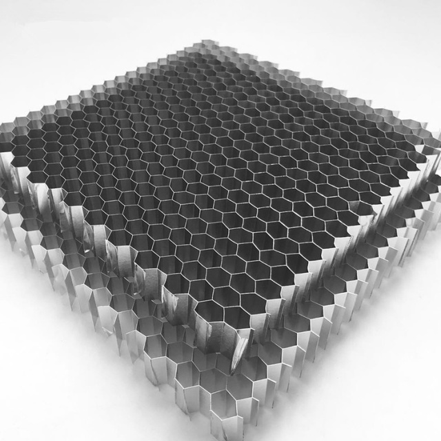

Дайте мне сотовый диффузор (китайцы оптом продают, но там контейнер надо купить!) и я сделаю наконец квадратный динамик! Сам. Без рамы и круглого магнита, из дерьма и палок. С огромной квадратной катушкой! Аааа! smile_9
Алюминиевый сотовый лист размером 2х5 метров.
Да и бумажный они делают, как наполнитель. Но в основном гофрокартон.

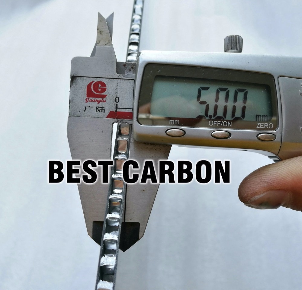

Вот тоже попалась ссылка:
500 мм x 500 мм x 5 мм 3 K twill глянцевое углеродное волокно и алюминиевая сотовая панель, сэндвич-пластина из углеродного волокна
125 баксов без доставки...Не многовато, при моей зарплате в 26 тыщ?
Коробить будет. Не получится ровненько и миниатюрненько.
Нужно клей подобрать...ПВА - да, поведет. Силикатный? БФ?
Думаю, при должной аккуратности получится. + можно перегородки размещать продуманно...

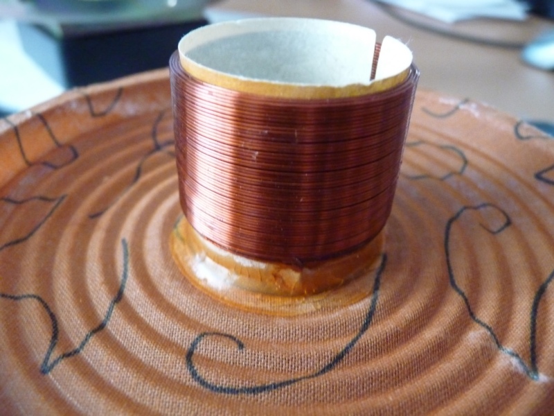

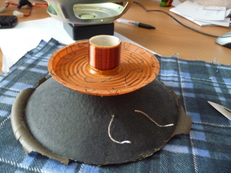

Раскидал дефектный классический широкополосник 4ГД-28, взвесил детали подвижки.
Вес диффузора с половиной ширины подвеса 4,18 г. Половина веса выводов 0,2 г. Центрующая шайба - 0,68 г. Звуковая катушка - 0,32 г, её обмотка 0,30 г. Обмотка высотой 4,0+0,1 мм. Высота магнитного зазора 3,3+0,1 мм, без учёта фасок.
Полная высота диффузора 47 мм, высота цилиндрической части шейки диффузора 2 мм.
Вес не активной, внешей половины подвеса около 0,75 г.
Находим вес пассивной части подвижки: 4,18+0,68/2+0,2+0,02=4,74 г.
Отношение веса обмотки к весу пассивной части (без обмотки) подвижной системы:
0,3/4,74=0,063.
Отношение веса обмотки к весу всей подвижки:
0,3/(4,18+0,32+0,68/2+0,2+0,02)=0,059.
Диаметр излучающей части 4ГД-28 по средней линии подвеса 0,168 м, её площадь 0,022 м2.
Вес части обмотки, находящейся в зазоре: (3,3/4)х0,30=0,25 г, или 0,00025 кг.
Отношение массы обмотки катушки, находящейся в зазоре, к площади подвижной системы:
0,00025/0,022=0,011 кг/м2.

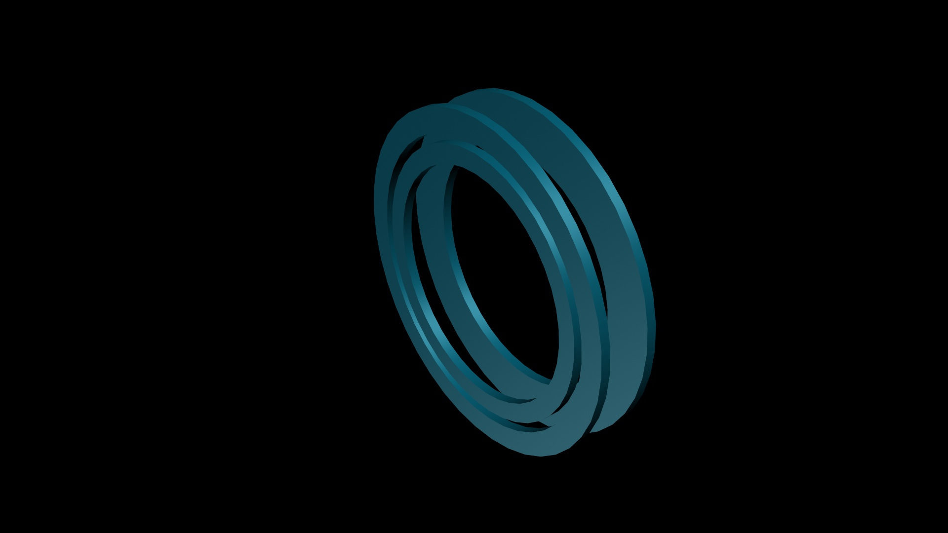

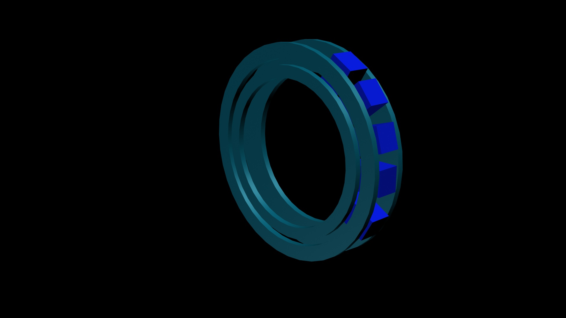

Диаметр зазора между кольцами (звуковой катушки) 200 мм. Соответственно сам зазор, толщину и диаметр фланцев попробуйти прикинуть.
Магниты пихаем так:
На самом деле чутка по другому,-просто для наглядности и масштабности МС

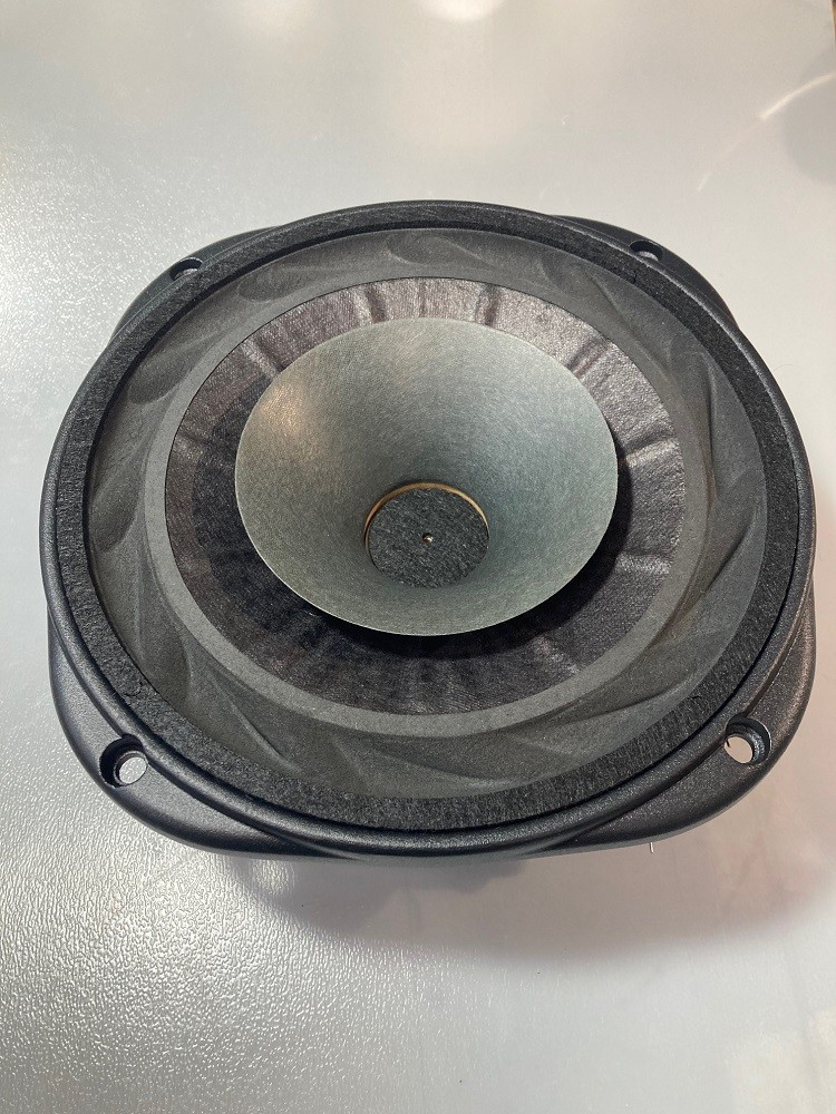

Квадратные излучатели — почему бы и нет? А квадратная катушка имеет лишь минусы. Сложнее центровка, ниже жесткость, неравномерные поля в зазоре, резкий перегиб портит провод и в этих местах повышается вероятность к/з и обрыва, за счёт вспучивания зазор заполняется хуже, приходится делать запас, а это падение индукции. Точить круглое отверстие и цилиндрический керн гораздо легче и точнее чем квадрат.
В общем плюсов я не вижу.
Хочется большой квадрат? Гляньте в сторону конструкции из 4х катушек с общим плоским излучателем. Кажется Сони так делали.

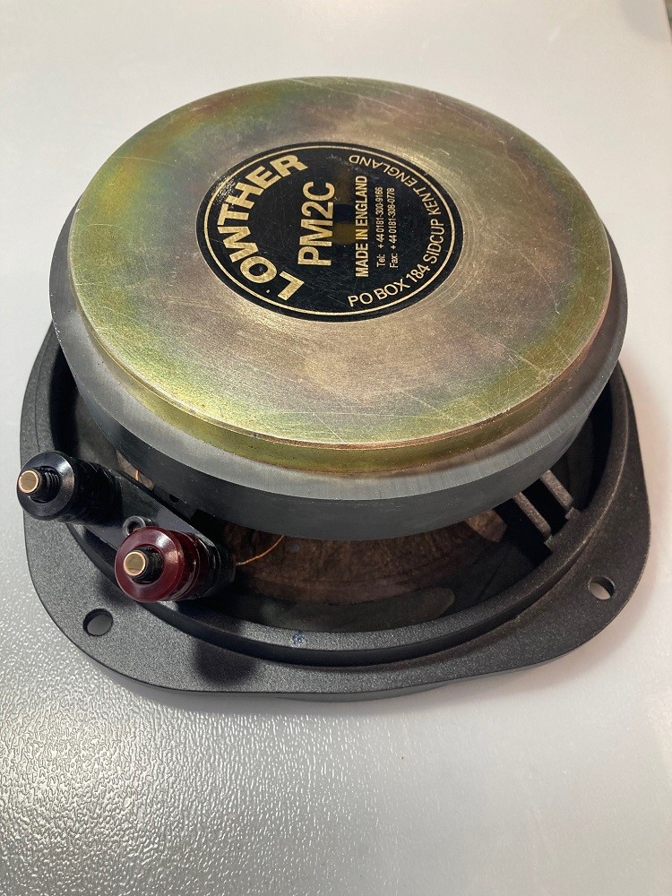

На основе Лоутера от С. Буковского.

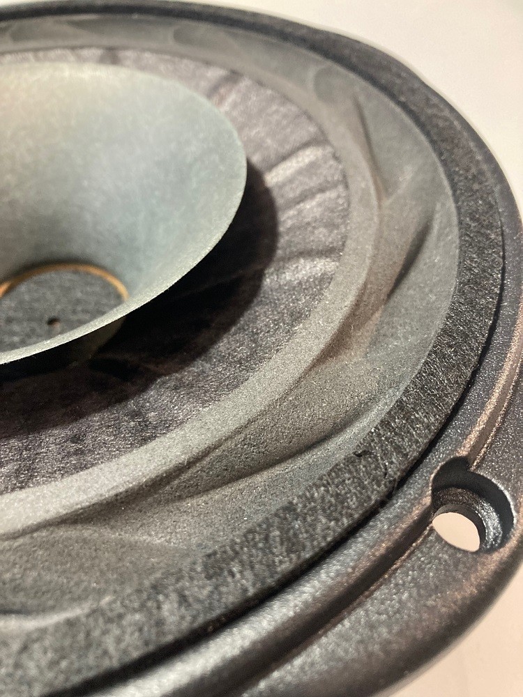

IMG_3269.jpg.1dbe3c5df0968a369cf44e12742ef20c.jpg IMG_3270.jpg.338641d62fca7326ce86effa75f0687a.jpg IMG_3271.jpg.a8af5373972d382d9f0396c38ca116f5.jpg
На глазок раскрыв очень большой ок. до 100 мм .
... чтобы средне верхние частоты приспустить . Подвес классный но не лучше оригинального .
Понимаю что мой комментарий примется в ножи но ... Реализовать раму с магнитной системой можно было лучше и без применения понтов .
Скорее 90-95 мм. Вес правда великоват для 8", что-то в районе 2-х гр., мог бы быть раза в полтора меньше.
