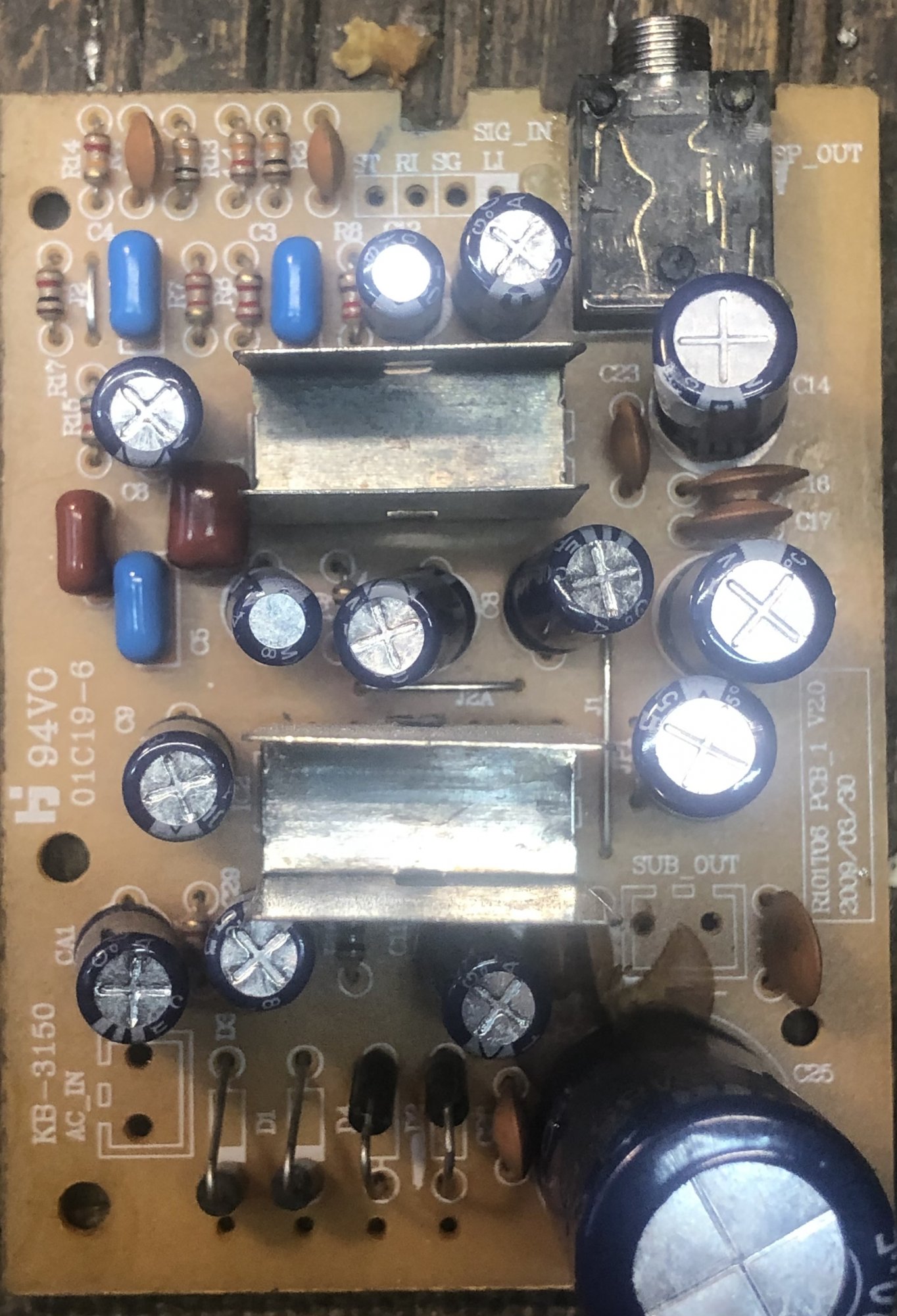

Доброго дня!!
Достался мне почти даром, раздолбанный сабвуфер
edifier m1350в, без колонок, проводов, пульта. Удалось привести его в более-менее рабочее состояние, вроде работает.
Хотелось бы подключить его к телевизору, так как встроенные динамики никудышные. Вот не знаю какие колонки можно подключать к этому сабвуферу. Изначально он выпускался в комплекте с пассивными.
Есть у меня активные колонки Genius SP-g16, я их чуток переделал, поменял усилитель, звук устраивает, но басов маловато.
Вот думаю вопрос, можно ли к выходу сабвуфера, подключить эти активные колонки??
Не «крякнет» ли там чего.......
И как это правильно сделать?

Посмотрел, так и не понял у него выход на динамики/колонки или нужен еще усилитель. По идее должен быть встроенный.
Если встроенный, то подключайте любые колонки/динамики к его выходу сопротивлением от 4 Ом. Т.е. никаких усилителей перед колонками быть не должно.
Если выход на усилитель то подключайте любые активные АС.

Да хрен его знает....
Изначально же он шёл с пассивными колонками.
Наверное все таки встроенный. Посмотреть вложение 10050
Вот плата которая в нём , внутри.
Тогда цепляйте к нему любые колонки без усилителя. По громкости отрегулировать на слух. Или регулятором на сабвуфере, при наличии такого.
