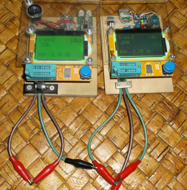

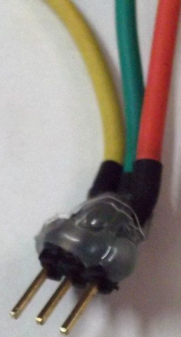

Для GM328 сразу-же сделайте щупики с прищепками/крокодильчиками

Обычный сетевой (силовой) проводочек 0,5-0,75.
100%
Ко всем приборам давно родные провода от штекеров отвалились. Сейчас так и сделано.
анодированные или техзолочёные, аль латунь настоящую?
Да хоть из урана.
Всё это понты.
а местные аж пищат от силиконовых и советуютsmile_15
Силиконовые градуса не боятся и как правило на мелких жилах сделан, а значит ломкость высокая. Как силовые, силиконовые попадаются на отводах на шаговиках, достойные, гибкие, еще более крепкие стоят в термопечках копиров и принтеров. Лучшие, что нашел, гибкие перемычки с каких то древних машин, жилы из нескольких косичек шелковой нити и полоски медной фольги, оболочка толстенная и очень мягкая, большой ток противопоказан, в остальном превосходен.

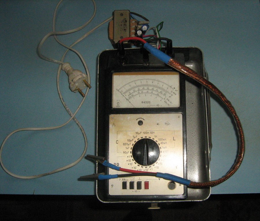

Неубиваемый Ф4320, даже батареек не надо
Ф4320 мой
    172.6 KB · Просмотры: 139
Замечательный прибор. Особенно когда напряжение или ток относительно медленно меняются. По циферкам задолбаешся понять как и что.

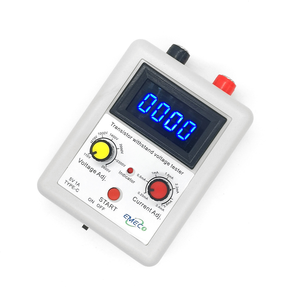

На алишке прибор увидел транзисторы и диоды на напряжение проверять, 1200-1400 руб примерно
Интерес представляет измерение транзисторов при больших токах - амперы, а здесь 1 мА пляс-минус ерунда.
Диоды - да, если не врут с преобразователем на 2,6 КИЛОвольта. А многим это надо?
Для любительских целей собирается от сети простейший удвоитель на двух диодах, резистор-ограничитель тока и тестер-вольтметр.
До 600 В покажет пробой диодов и транзисторов без их порчи, а больше очень редко нужно.
Не скажи... Я первым делом транзисторы неизвестного происхождения проверяю на напряжение коллектор-эмиттер при висящей базе (Uceo) и коллектор-база при висящем эмиттере (Ucbo) с помощью самодельного прибора из переделанного мегомметра. У нормальных обычно на 10-20% больше чем в даташите, у подделок или меньше или сильно больше (здесь бывают исключения, но не в 3-5 раз). Ток проверки 10-100 мкА. С алишки сразу видно, дальше видно есть смысл по току и мощности проверять или нет. Удобно для импульсных БП транзисторы и MOSFET и высоковольтные диоды проверять. Начал собирать похожий компактный с автоматической стабилизацией тока, а тут попался этот..., короче заказал этот, придёт отпишусь. В планах маленько изменить ток для маломощных 10-25 мкА (больший для германиевых) и 0,1-1 мА для мощных, ограничить выходное 1900-2000В. Величина токов проверена опытным путем.
Пару раз спасал, например в импульсном БП высоковольтный диод (на 1000В) начинал давать утечку при 500-600В и схема некорректно работала.
