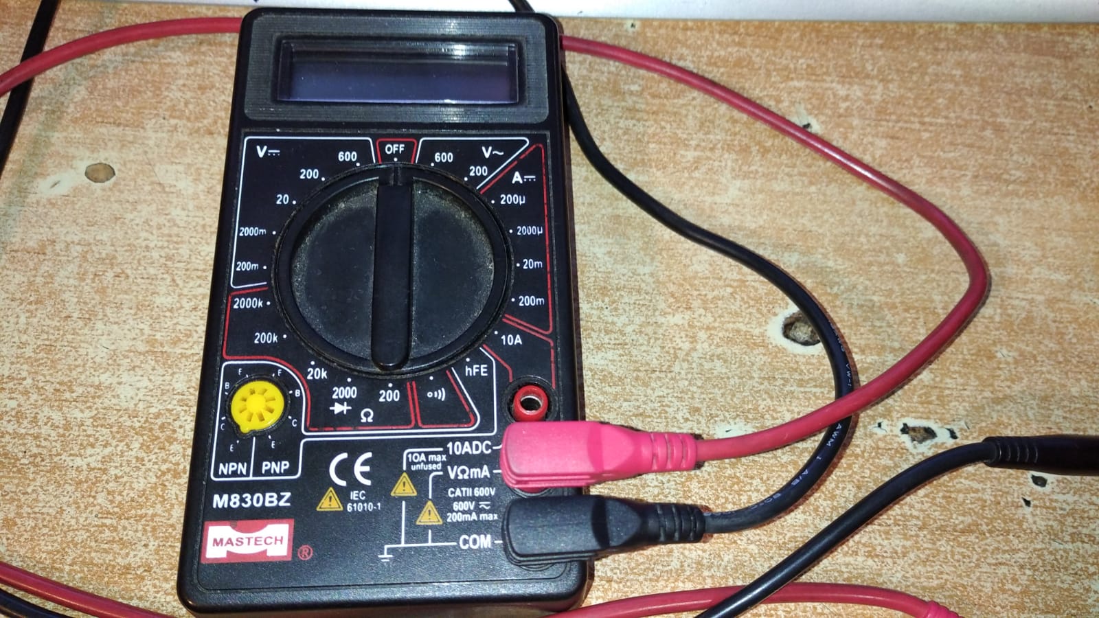

А у меня вот такие простенькие,мне многого не надо) Мастех давно очень покупал.не помню уже когда даже.
С подсветкой ,свежий.У него кстати есть маленькая задержка при прозвонке.

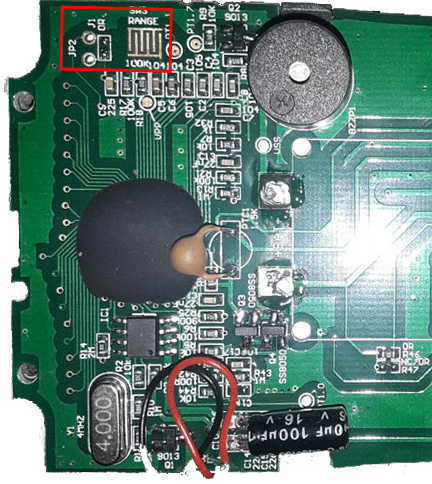

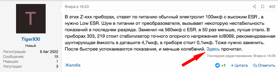

В этих Z-xxx приборах, ставят по питанию обычный электролит 100мкф с высоким ESR , а нужно Low ESR. Шум в питании от преобразователя, вызывает некоторую нестабильность показаний в последнем разряде. Заменил на 560мкф с ESR. в 50 раз меньше, лучше стало. В приборах 303, 219 стоит стабилизатор точного опорного напряжения icl8069, рекомендованная шунтирующая ёмкость в даташите 4,7мкф, в приборе стоит 0,1мкф. Тоже нужно заменить. После быстрее успокаиваются показания, и меньше колебаний. Здесь прочитал.

Сеґодня замодил 109-й (тантал 47 мкФ + 10 мкФ + плёнка на тудым-сюдым) -- +like
А я звиняюсь... можно это с какой-то схемой сопроводить?
Ой... а сцылки я не увидел... _zasupayu Этоназывается смотрел тему на дурацком мониторе, который 1280*1024 да ещё и с севшими лампами, где синий от чёрного почти не отличается.
