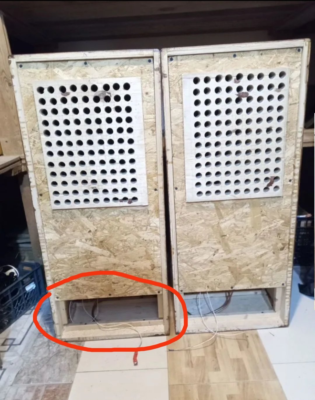

Какое здесь акустическое оформление?
А как вам такое решение?
Отгородить ширик горизонтально,
у эту ПАС перевернуть,
чтобы ширик был в своём открытом ящике с пас.
Шишки не курить, но и не держать там в качестве заначки.
Шишки выбросить,
демфер весь выбросить.
Про такую мелкую пищалку не знаю.

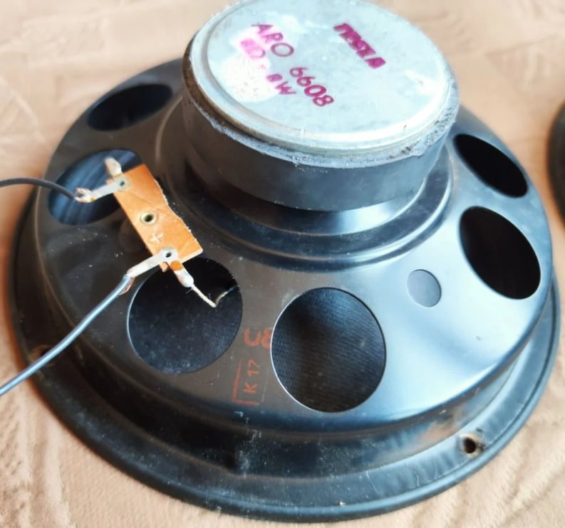

Овалы покрупнее ставят горизонтально.
Кстати не вижу там у него кондера на ней.
Мысль такая: если те отверстия натянутой тканью не перекрыты, то это не ПАС, а просто декоративно-декомпрессионные отверстия. Чтоб ПАС получился, надо ткань найти, потом микрофон. Перекрывая постепенно отверстия, добиться распахнутого звука на низах. Но как понять на слух, что звук распахнулся? Александр Сергеевич уже упоминал про апериодическое оформление: позади динамика разместить ватные матрасы, закрепить их, чтоб не сползали и так слушать. Позади динамика только ватин и сетка.
ПАС надо поближе к диффузору делать,а таким динамикам имхо она не нужна,закрыть корзину марлей,сзади синтепоном наполнить и сетку антимоскитную сзади прибить чтобы синтепон не выпадал
Да, но надо помнить, что от размеров ячеек сетки зависит пропускание частот: больше размер ячейки – бóльшая длина волны (меньшая частота) пролезет 😄
для сетки пофиг,можно хоть простынь прибить)))))))))при тех размерах (по пенриметру ящика) она уже не рапботает как пас,просто чтоб синтепон не вываливался
