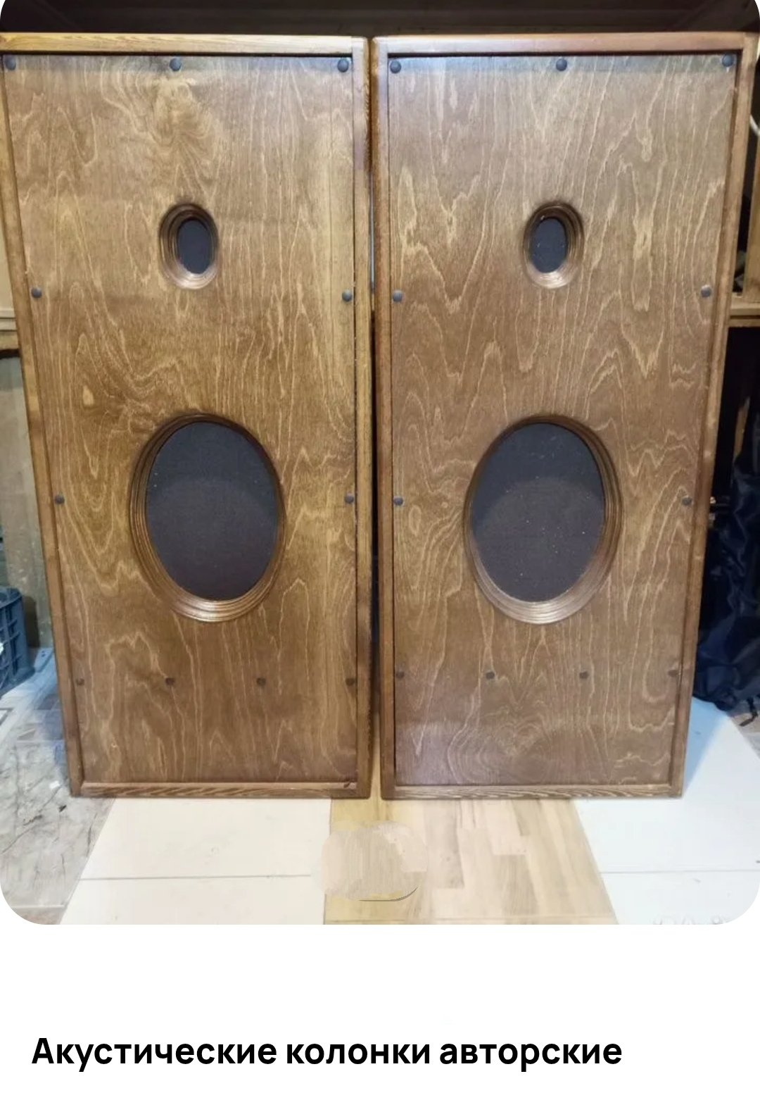

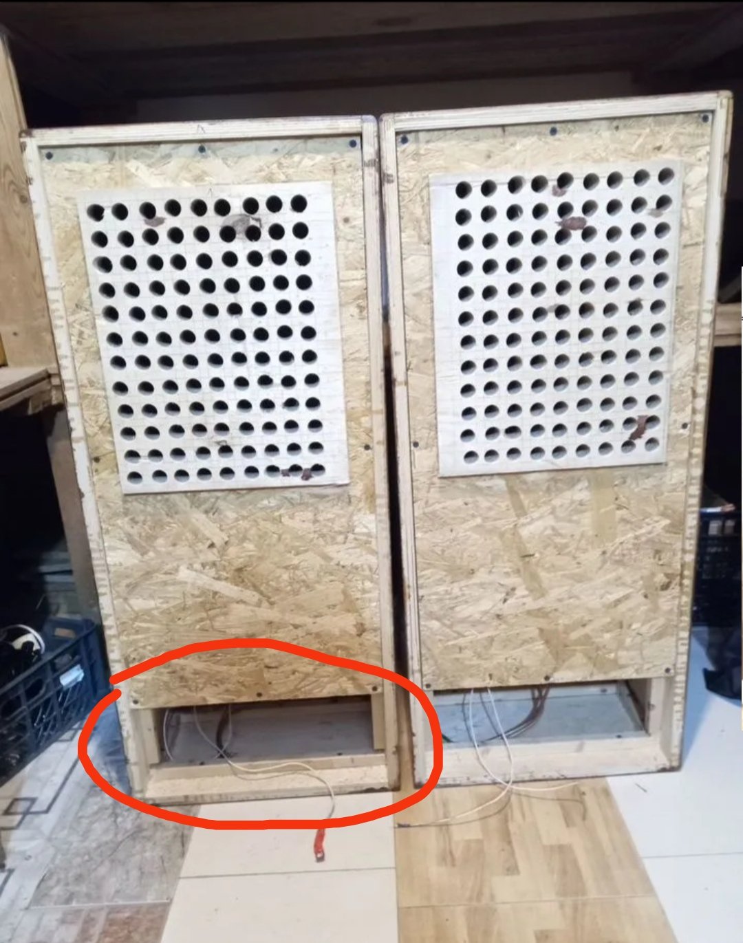

Какое здесь акустическое оформление?
A-1
25 Июн 2020
1,282
154
31

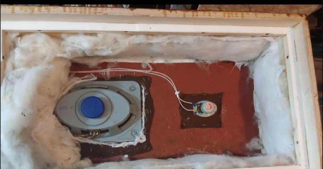

Для оя не слишком ли все набито?
И боковые стенки вроде глубоковаты
Динамик овал ширик 18*26

оя если нет ззадней стенки и ФИ с задней стенкой

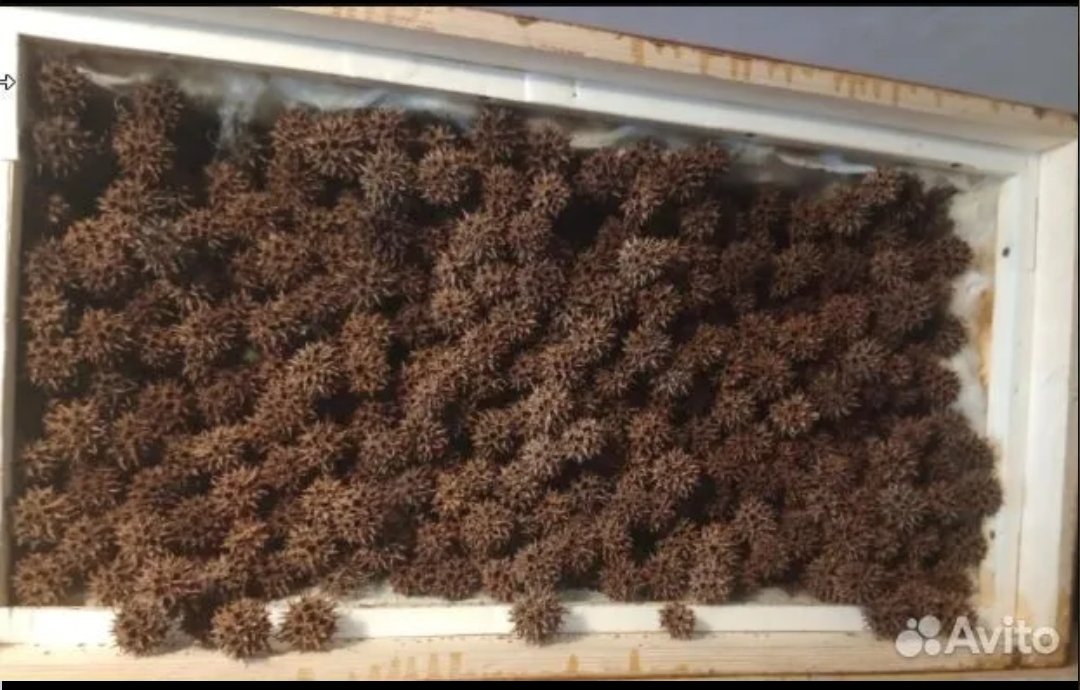

Напялил бифокальные очки и узрел очень редкую комбинацию акустических оформлений: открытый ящик плюс фазоинвертор (ОЯ + ФИ). В качестве звукопоглощающего материала выступает репейник обыкновенный.
Полуоткрытый или полузакрытый ящик с наполнителем и поглотителем-антирезонатором.
Моё любимое оформление.
Распорок не хватает,ящик "подпевает" чуток.
Но не сильно.
Псс.
Ошибся,не подпевает,чуть подгуживает.
Распорки не помогут.
Я это и родными хрусталиками разглядел
В Высшей степени странное звуковое оформление.
Я думаю, что такое оформление первоначально создал ИИ, а кто-то принял за чистую монету и отлил оформление в древесине

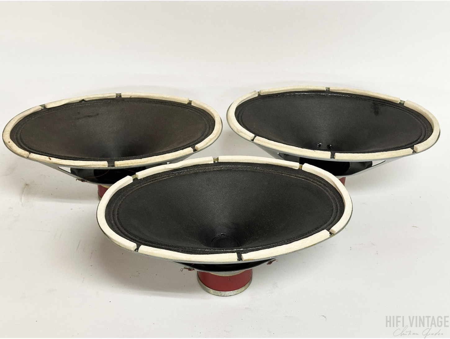

Я тоже подобное создать пытался,возможно с какими то динамиками и прокатило бы,но не с шириками 4гд28.
Совсем не странное;)
В ЗЯ впихнули высокодобротный динамик. Гудёж-бубнёж-почти-пердёж, низа нема, звукЬ развален. Ну и давай лечить малабасу "типа фазодыркой" взаде, но динамичек-то, вероятно, короткоход, да ещё и с высоким Qts. Упс... Закрываем фидырку многоватной затычкой, и лепим на фанерке типа "дырко-ПАС". Шото не то... Насыпаем в ящик щебёнки. Опять не то... На барахолку, значит, с причмокиванием-присвистываем "ох, какой карьоший звукЬ"
И усё, весь секрет "странности". Ну и тот рукотвор наверняка тусовался на какалоночных форумах, иль кто из "спецов" надоумил так, через 100500 спецсоветовsmile_10
*) При грамотном подходе, из той пары динамиков, вероятно, можно было сделать неплохие сателитки в вариовент-оформлении. Да и низок кой-какой в TL добыть.

Я давно очень давно овальный ширик от Электроника-302 запузырил в кухонный ящик (около 150 – 180 куболитров) – низы вниз пошли. Опупел я...

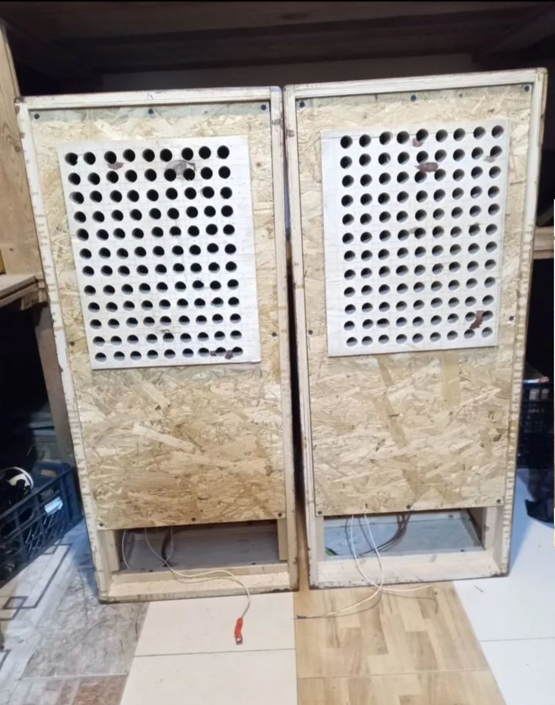

Поделить ящик вертикальной перегородкой, чтобы лабиринт получить. И так слушать. В первый объем ватина от ватника положить...
Я так понимаю автор, когда делал свои авторские колонки просто картинки посмотрел.
Там фаза с мазой не сходятся

НЧ и ВЧ далеко друг от друга.
С таким вч-лупорцом имеем острую направленность, + гребёнку на правом крае ачхи, когда ухами тудым-сюдым.
И развал картинки от шп-вч..., возможно, метров с 10 она, картинка, и сольётся в звуковом экстазе, но это не точно;)

Повторюсь: автору можно вторую перегородку распилить с помощью Папы Карло и сварганить лабиринт – хуже уже не будет. И компрессии тоже не будет...
автор делал ФИ но получил мычание из за высокой добротности головки,тогда он убрал заднюю стенку а щели ФИ не стал заделывать

Комбинированные АО какбэ не новость.
Знаю ЗЯ, внутри камеры с ФИ.
Знаю ФИ с ПИ.
Знаю БП4 где в обе камеры вставляли ПИ.
От чего не быть ЧВР+ПАС?
Оно же как, цель извращения - максимально разгладить резонансный пик которое дает основное и какбэ резонансное оформление.
Овалы Audax 21x32 PA15. Слышал только однажды АС с ними, вот никак не найду с тех пор.
А как вам такое решение?
Отгородить ширик горизонтально,
у эту ПАС перевернуть,
чтобы ширик был в своём открытом ящике с пас.
Шишки не курить, но и не держать там в качестве заначки.
Шишки выбросить,
демфер весь выбросить.
Про такую мелкую пищалку не знаю.
Овалы покрупнее ставят горизонтально.
Кстати не вижу там у него кондера на ней.

Но вообще для ОЯ глубоковато - боковые стенки слишком широкие
Решение - сначала измерить головы, потом сделать под них оформление.
