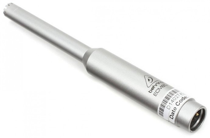

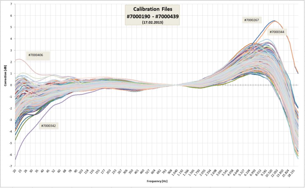

Самое интересное, что микрофоны калибруют единицы. Максимум - добавят калибровочный файл, который шел к всей серии конкретного микрофона, а не к конкретному экземпляру. С себя я не снимаю такого "брака")
Как думаете, на сколько могут отличатся параметры капсюлей у линейки микрофонов, ну к примеру взять тот же Behringer ECM8000:
П
Просто Коля
Я никогда не работал с этой "фирмой".
Калибровочный файл из LSPLAB
  • ECM8000.zip
    4.3 KB · Просмотры: 353

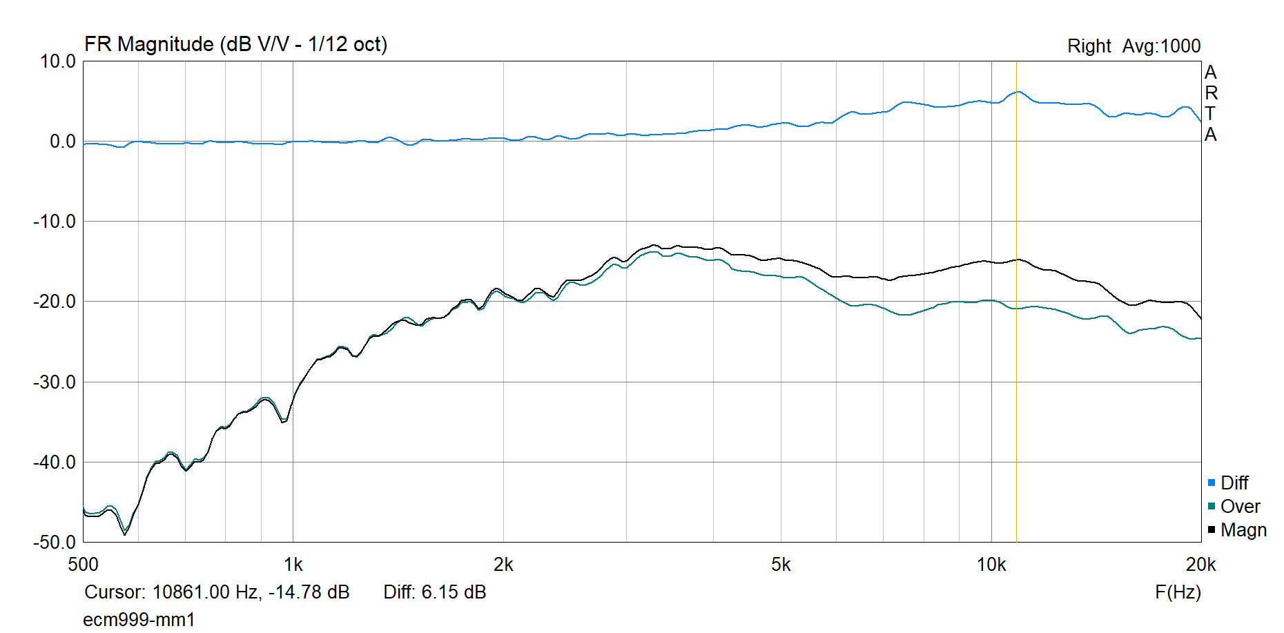

Вот сравнение АЧХ одной пищалки, снятой в одинаковых условиях в АРТА нескорректированным Superlux ECM999 и Beyerdynamic MM1 с подгруженным файлом коррекции от производителя:
Зелёный - Бейер, чёрный - Суперлюкс. Голубой выше - разница между ними, т.е. для Суперлюкс - это как бы результирующий файл коррекции по ВЧ. Курсор в позиции максимальной разницы показывает 6,15дБ.
Приведённая картина достоверна только для конкретного экземпляра. С другим будет несколько иначе, но общая тенденция понятна - подъём АЧХ на ВЧ. Вот статистика по 30 экз. ECM999 с известного немецкого сайта:

от 40 до 2000Гц их родная мама не отличит. А в стороны- там возможны варианты от плохого до очень плохого.
По статистике, Бейер тянет ровно уже от 20Гц, хотя немцы калибруют его только от 50Гц. У Суперлюкса в том диапазоне возможны всякие варианты.
