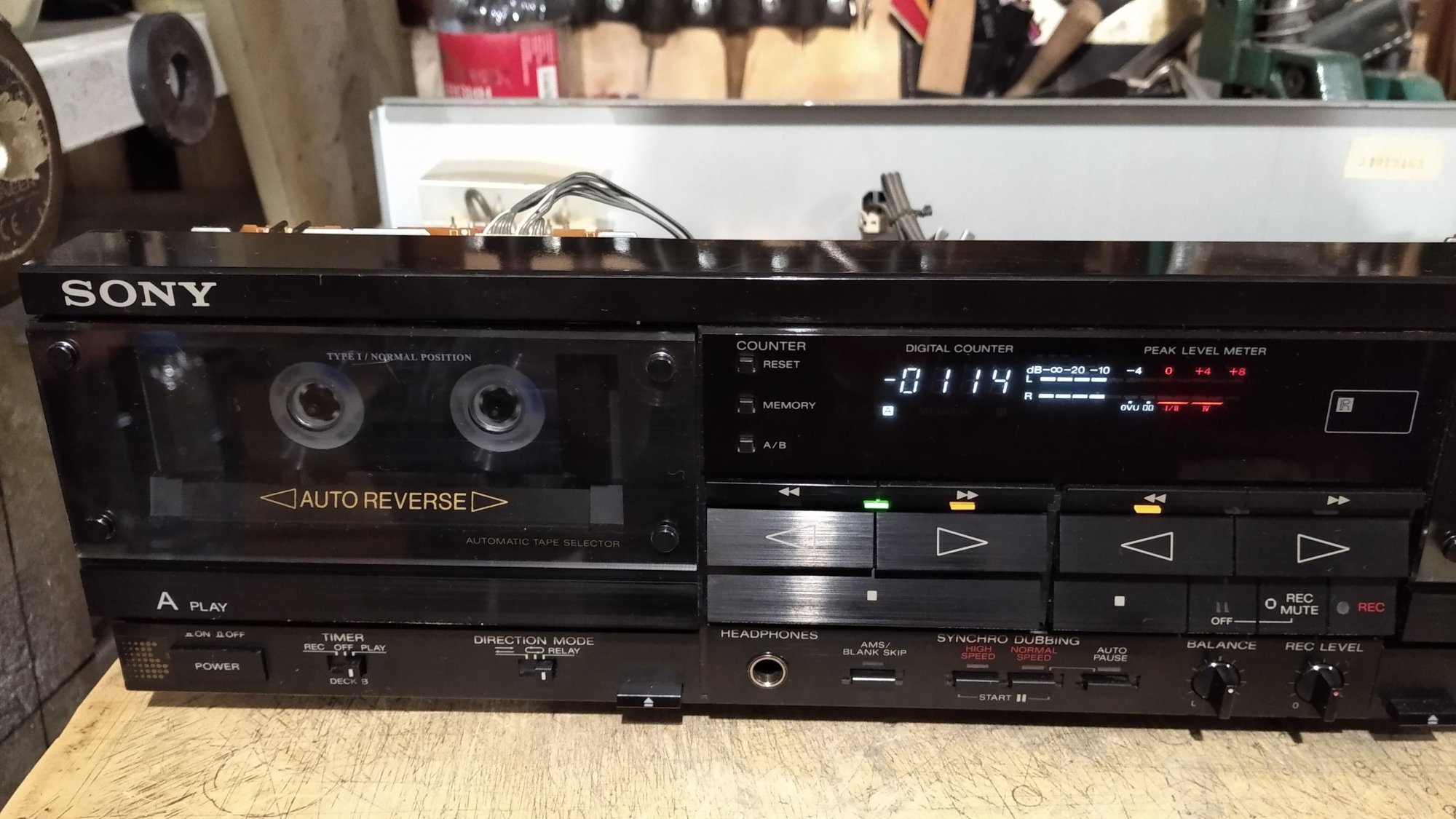

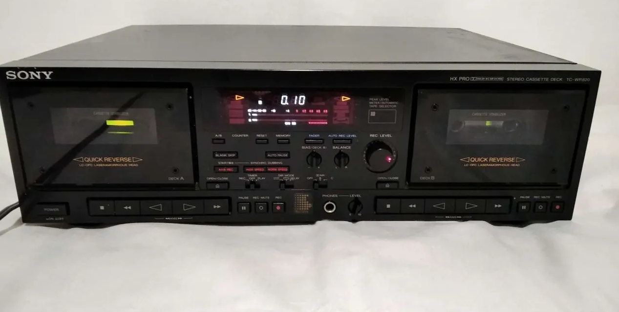

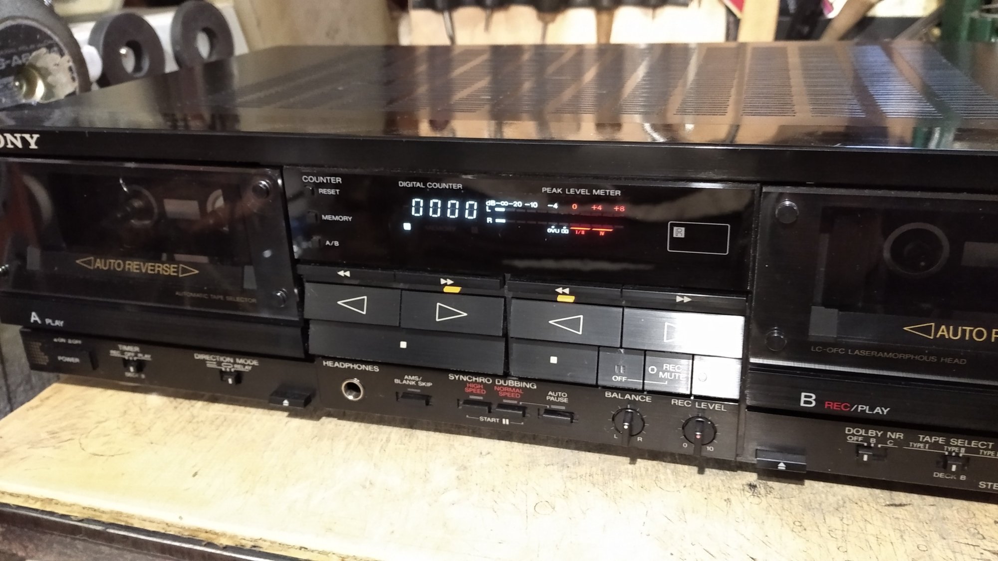

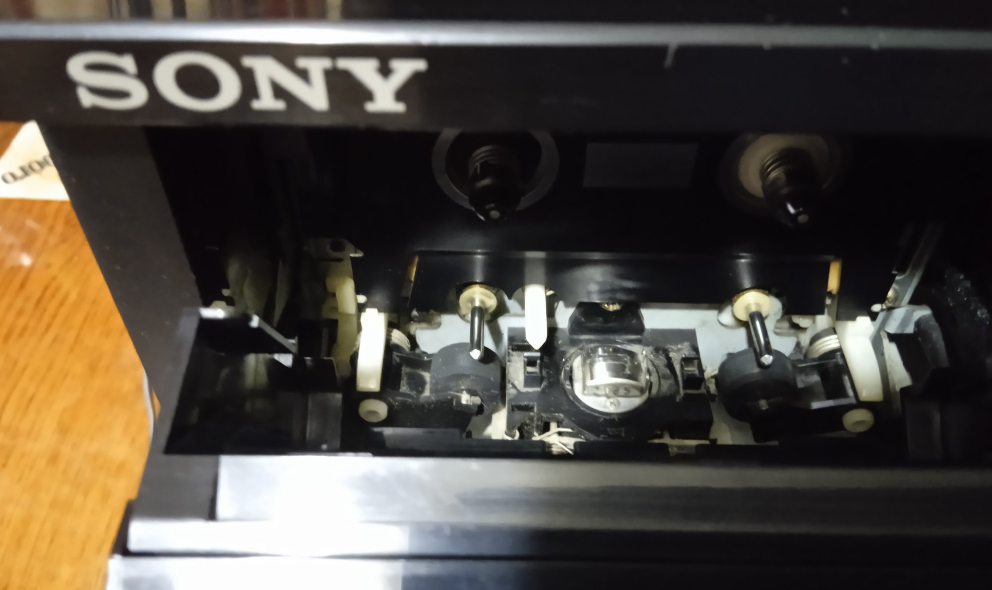

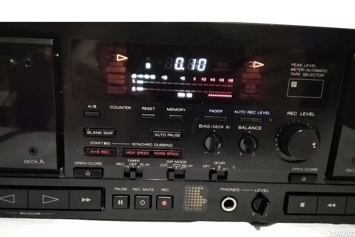

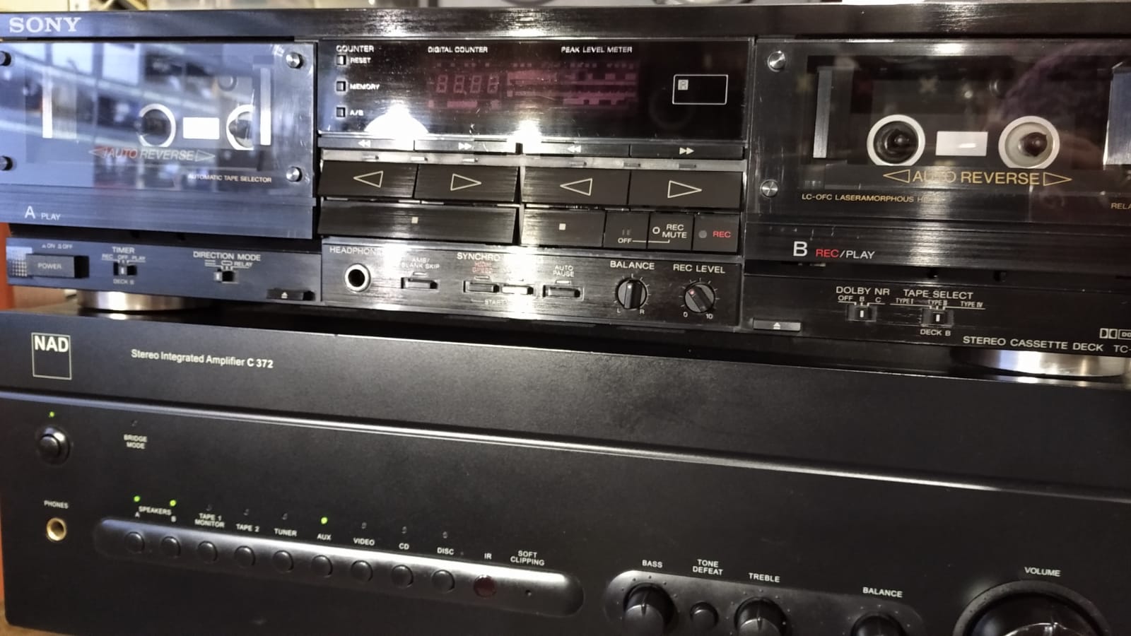

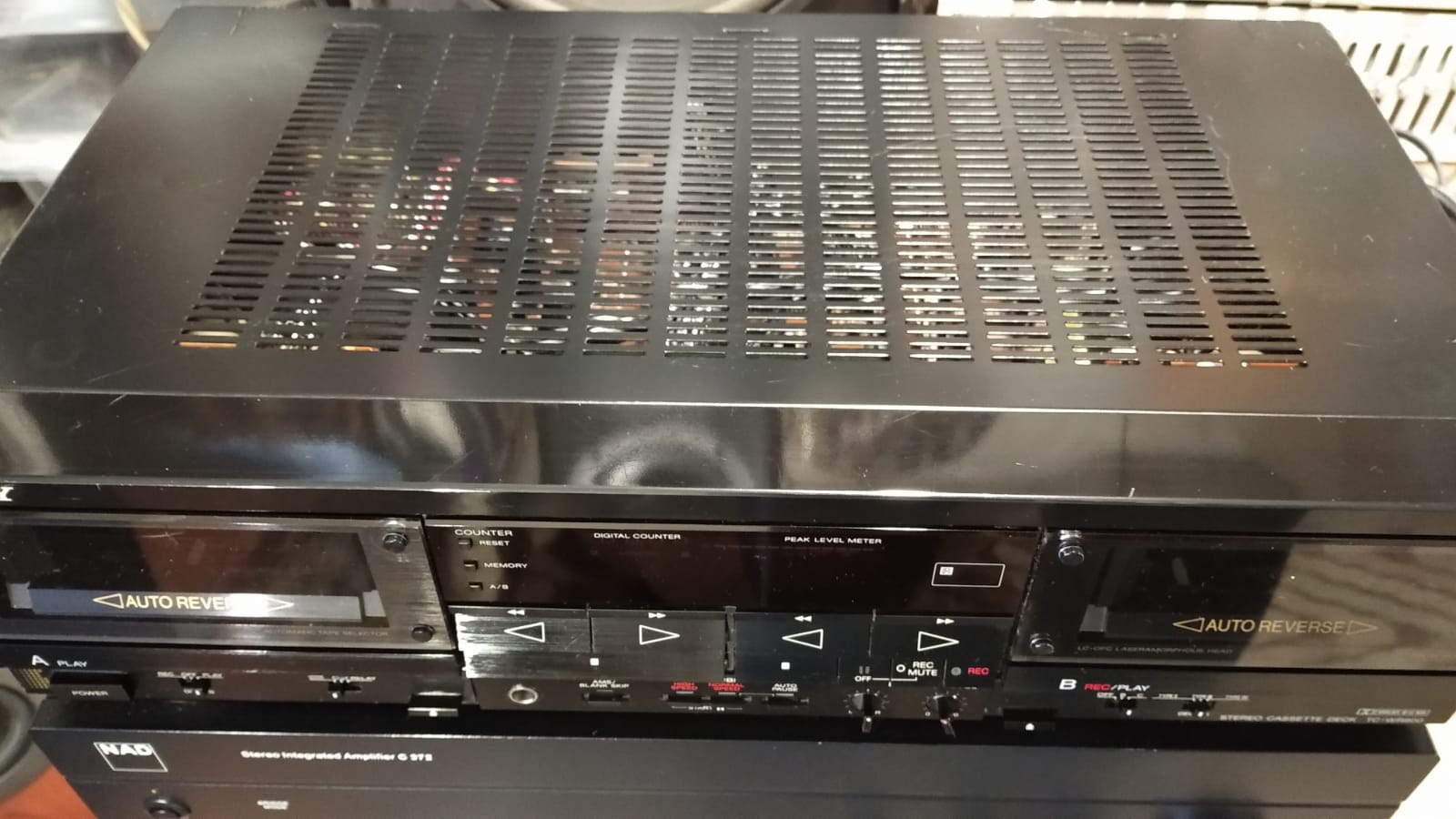

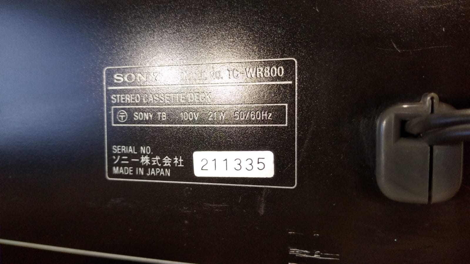

Привет всем!
Получил вчера деку от Сергея DVS, открыл только сегодня коробку,вчера некогда было)
Сергей,спасибо,всё доехало в порядке) По крайней мере внешне,да и внутри тоже вроде ничего не болтается.
Упаковано хорошо было.Думаю не растрясли,да и всё равно внутрь лезть,та и так)
Слегка протёр,пока будет стоять ,ждать пассиков,и трансформатор на 100в я уже вывез в другой дом.
Будут пассики новые на руках,продолжим.
Хотя надо глянуть,там вроде обычные квадратные стояли,у меня есть набор разных.

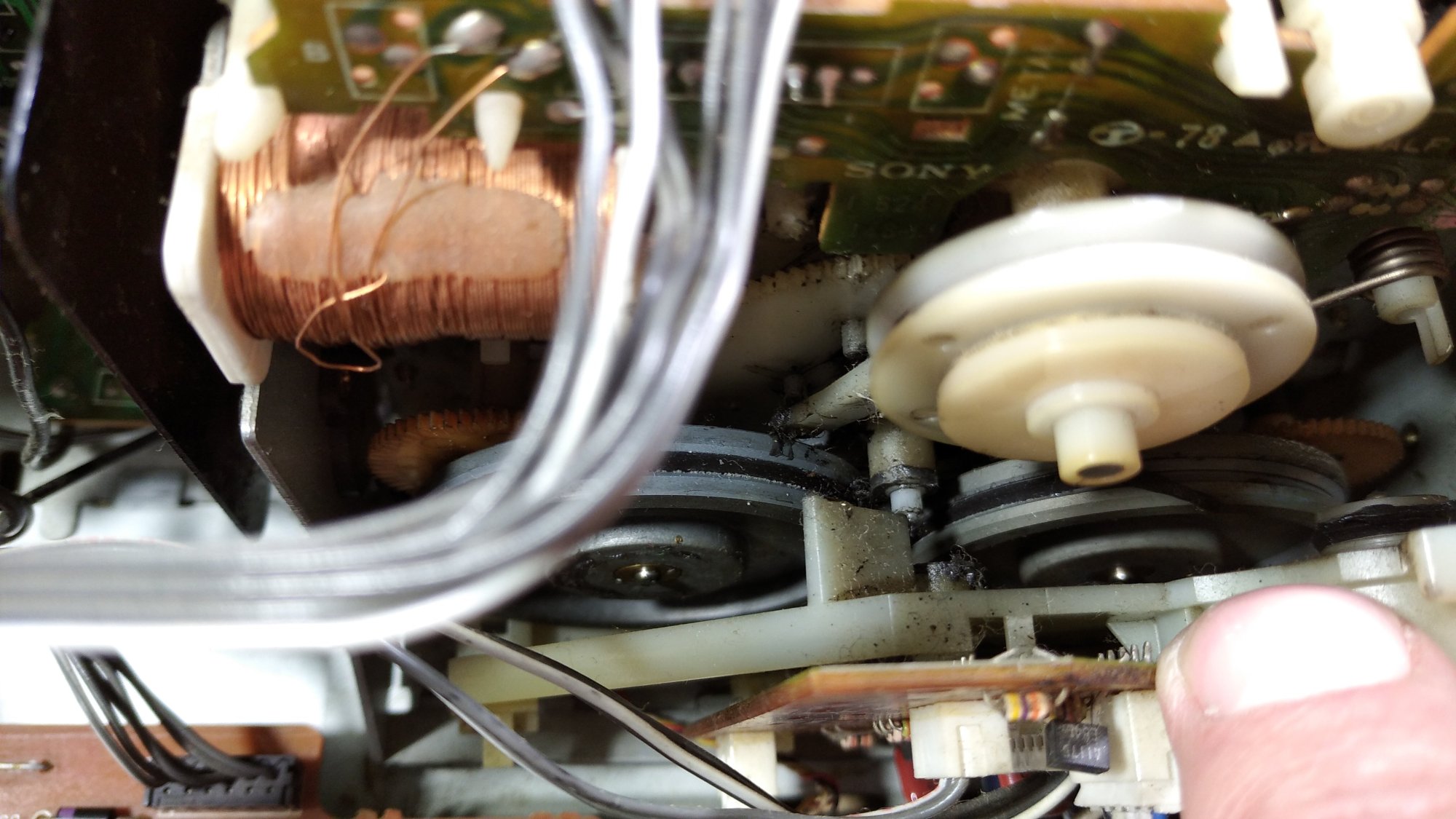

А родные пассики уже мертвы? У японцев резинки могут оказаться долгожителями.
Да,Сергей сразу сказал,что им кранты.
Долгожители пассики бывают конечно,но это редко. Эта - 88г дека.
Сергей, спасибо, всё доехало в порядке)
Как то пропустил этот топик)
Владимир, и вам спасибо, деньги перевели в лёт, оказали доверие, что в наше время не просто стало!
Весьма рад, что сложилось благополучно!
А дека ещё послужит своё заполучив новые пассики.

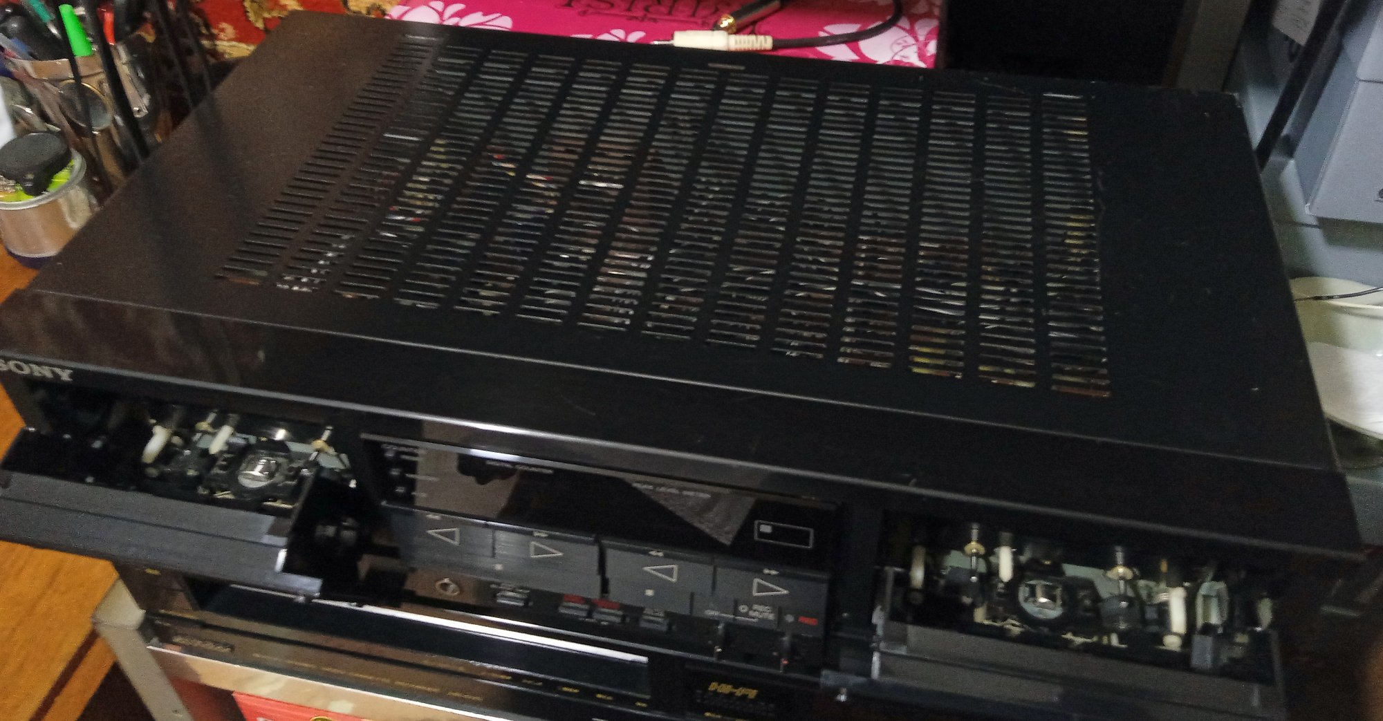

Хорошо,когда интернета нет.Где мастерская авария на линии,исправят только после праздников.

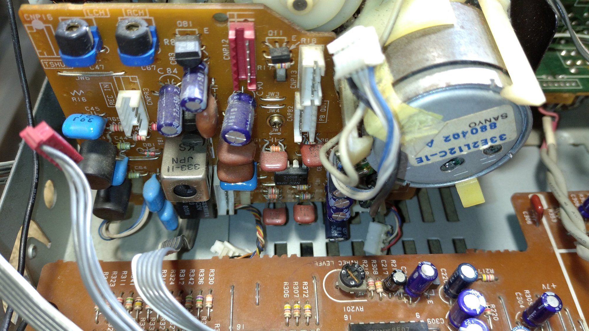

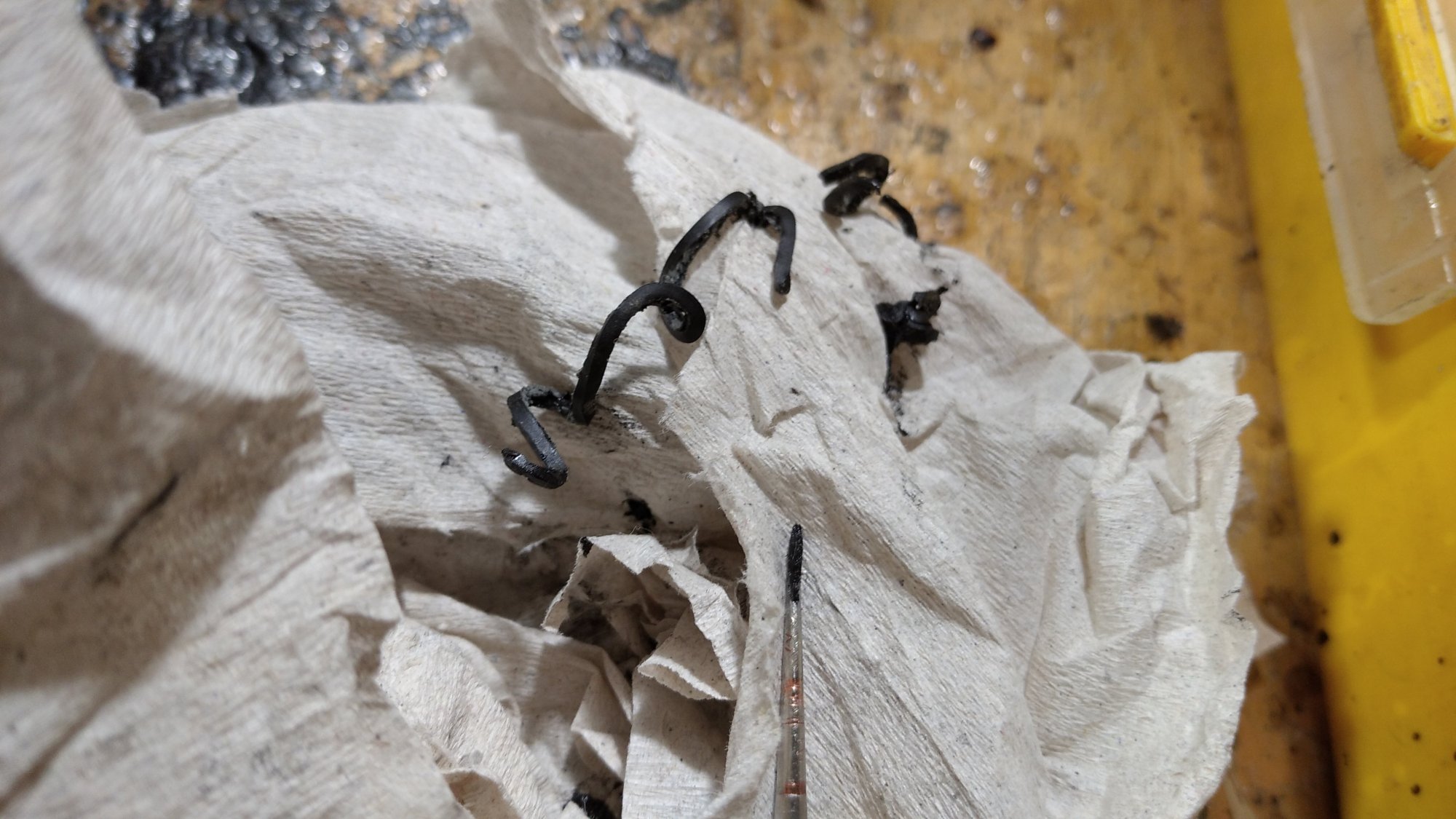

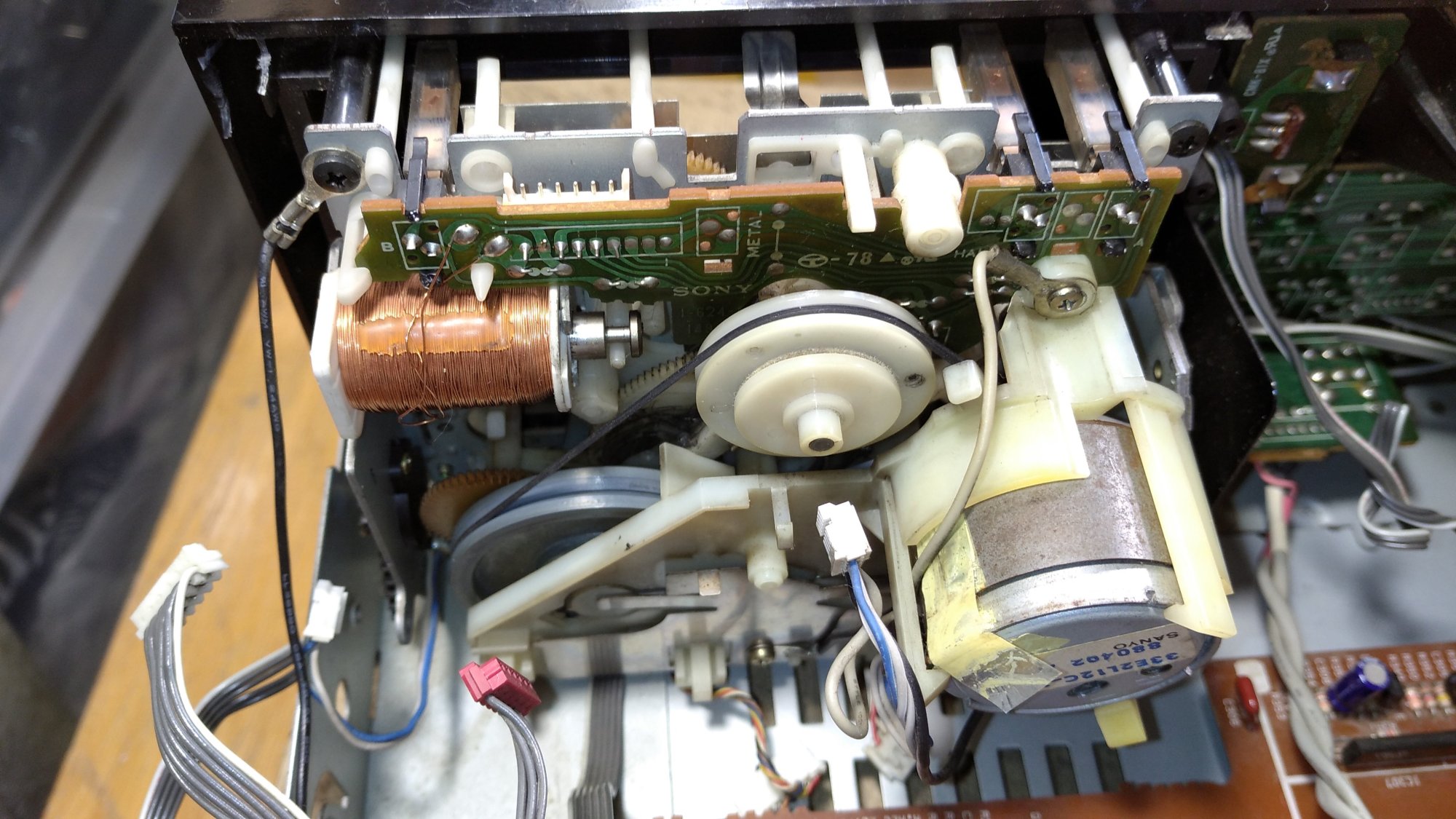

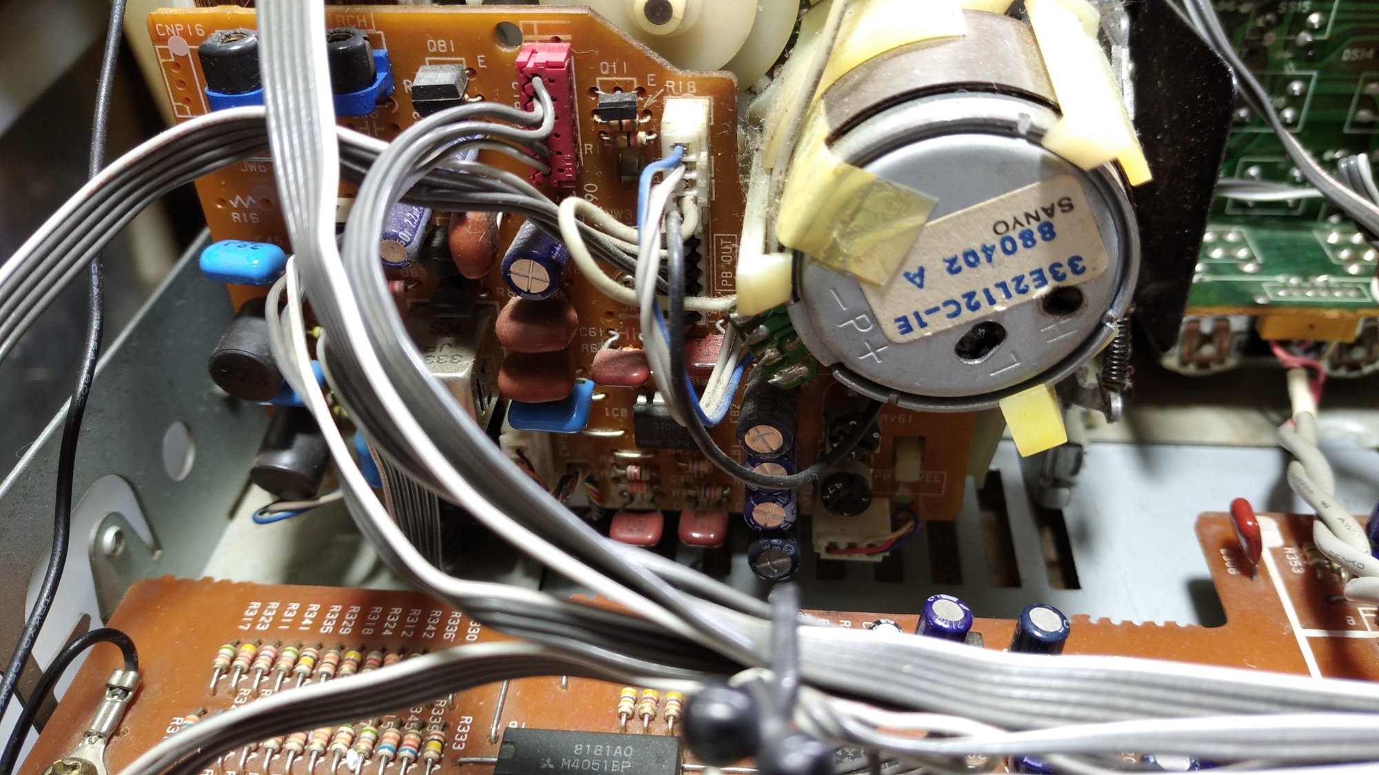

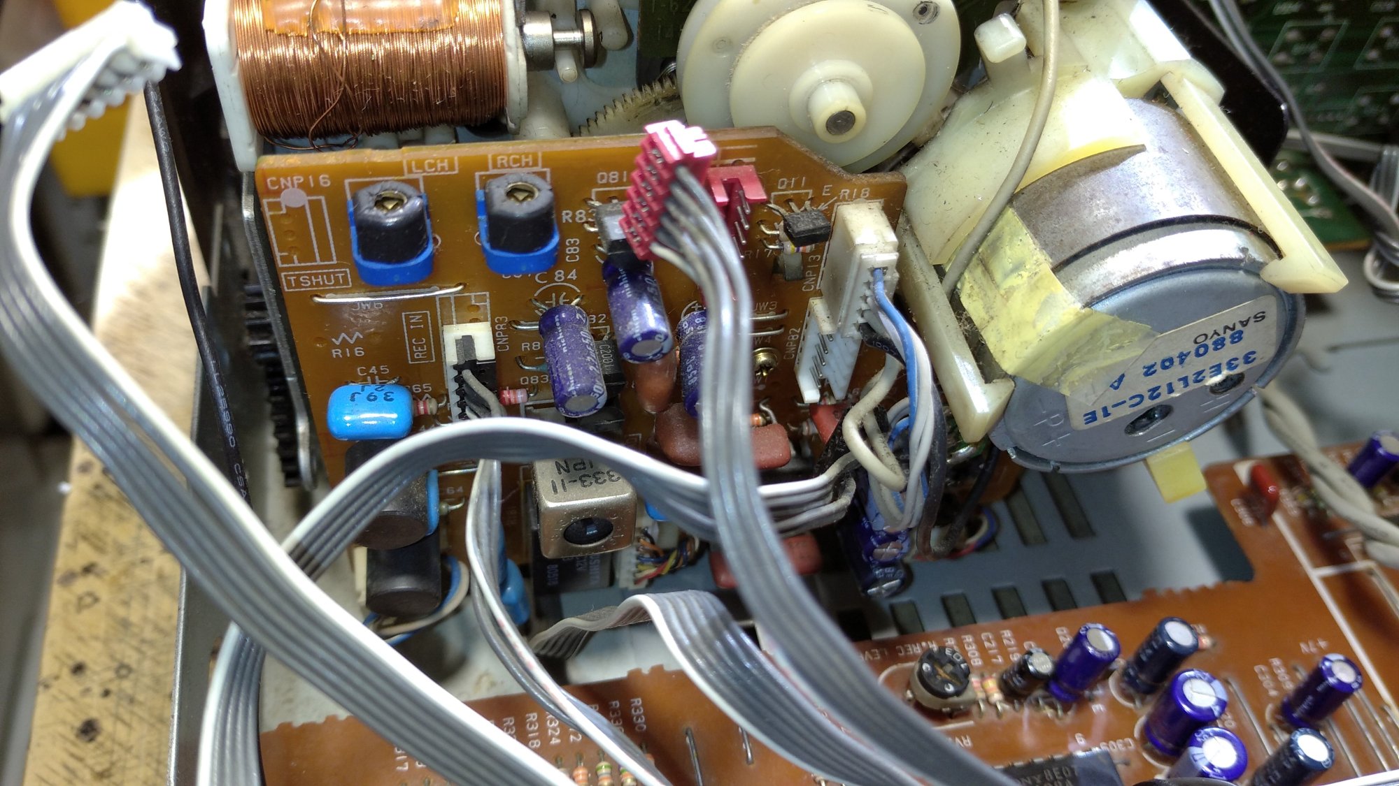

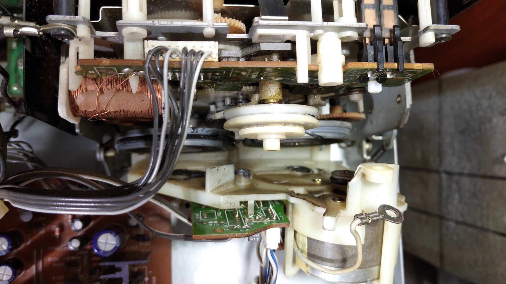

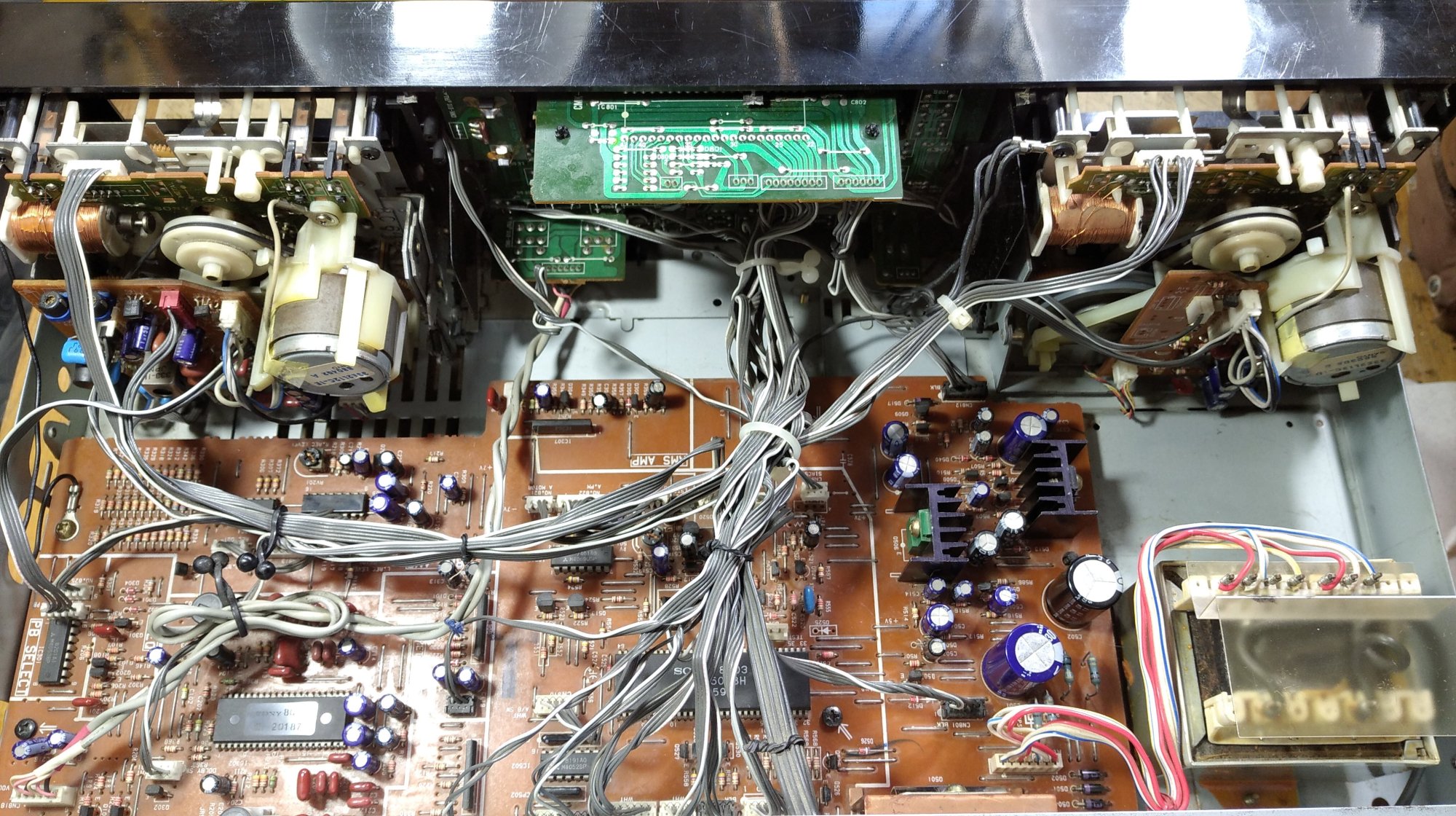

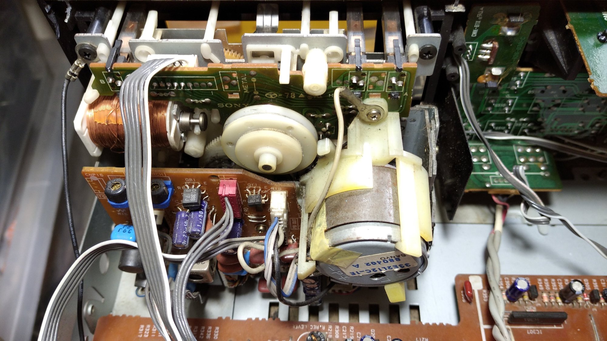

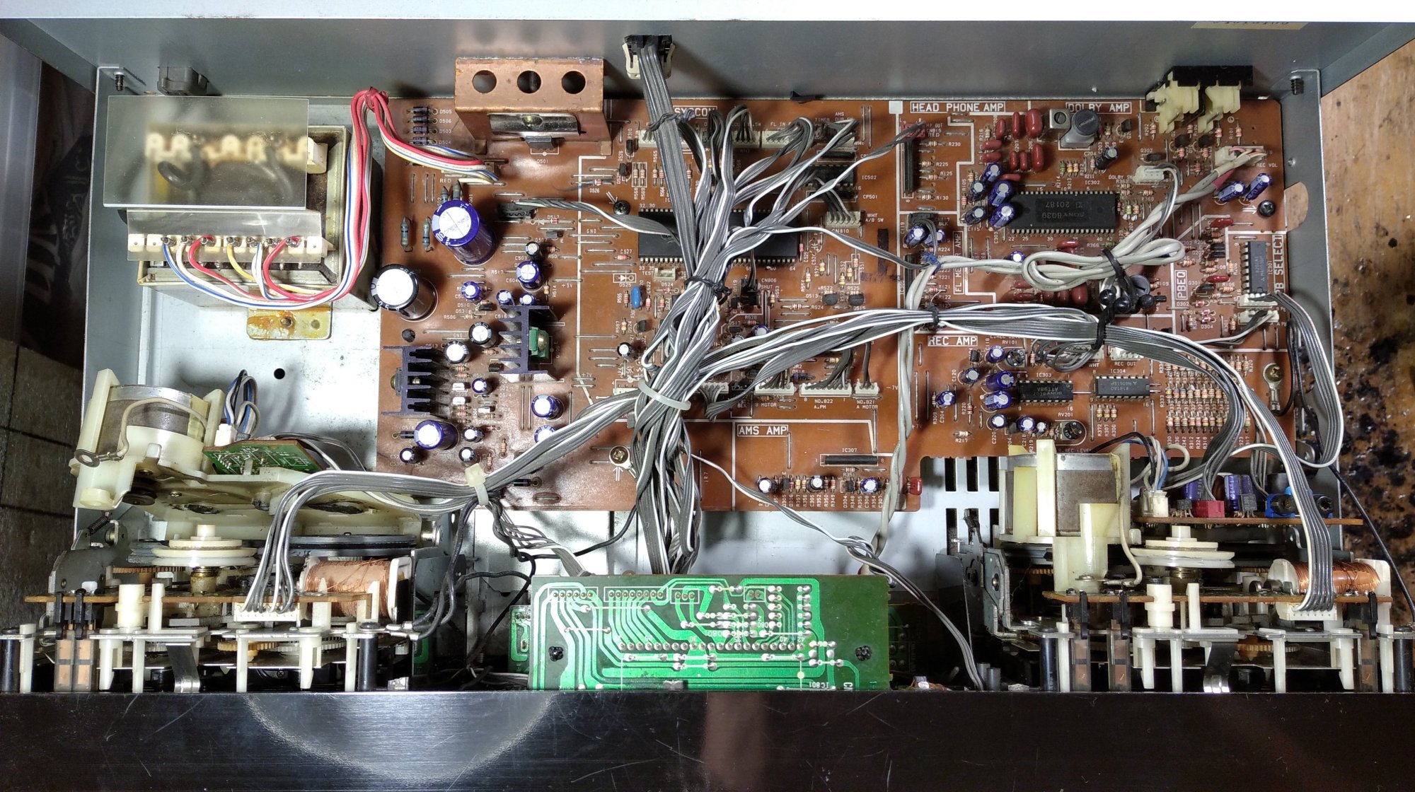

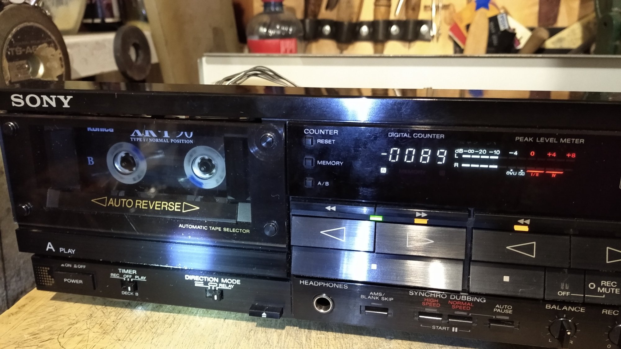

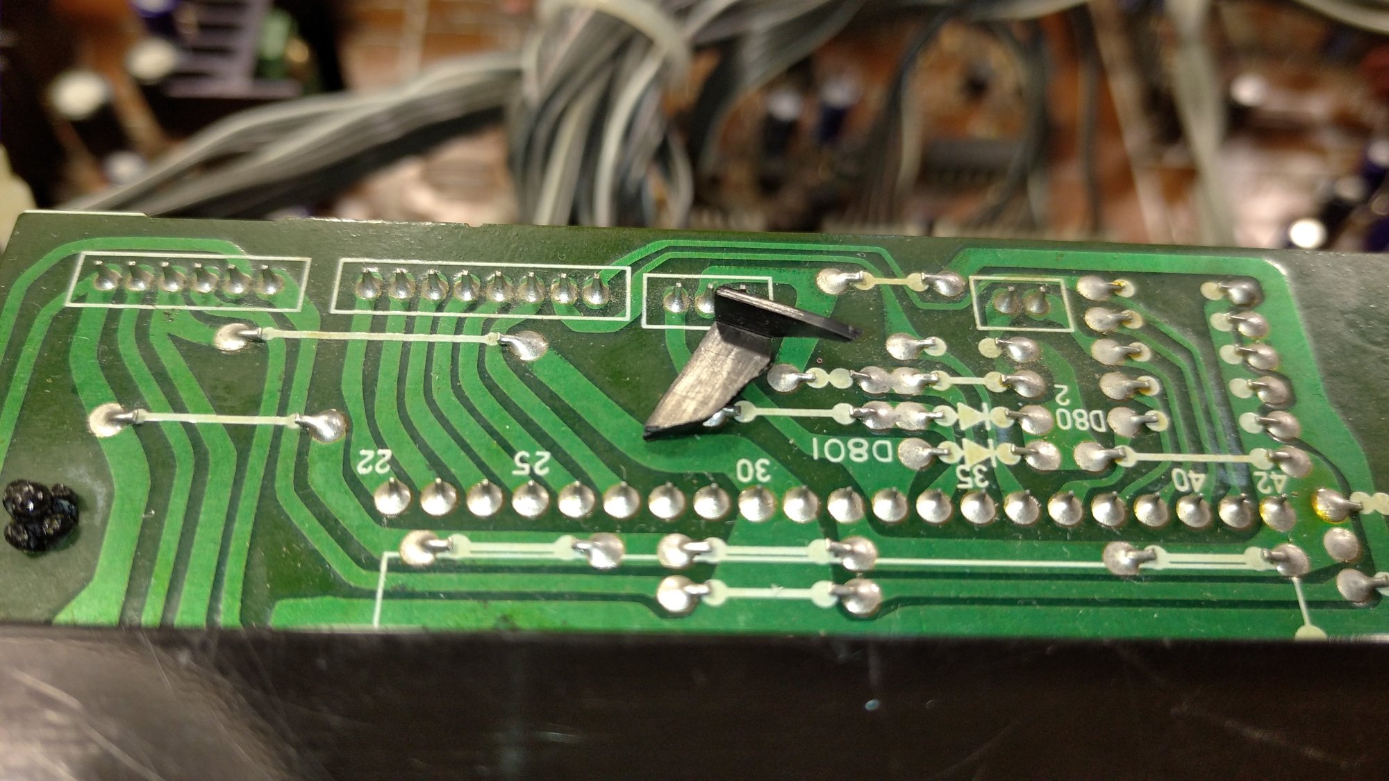

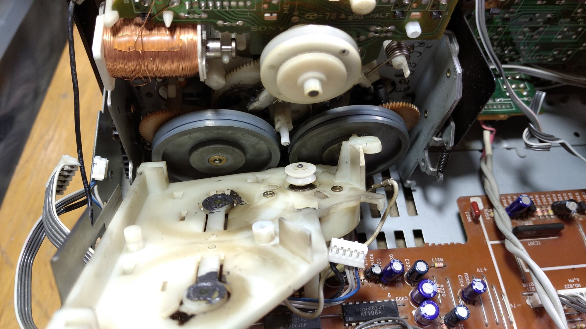

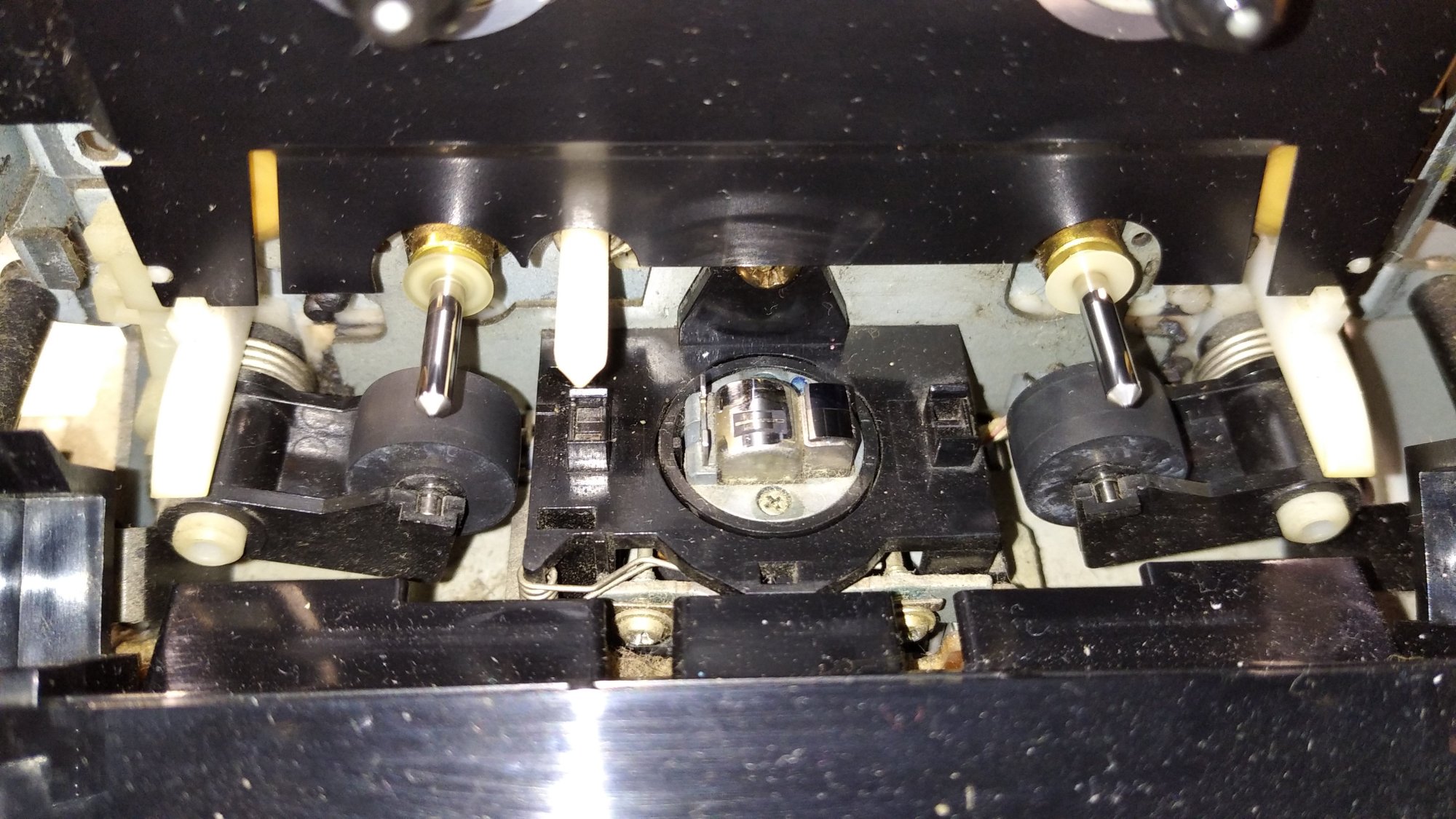

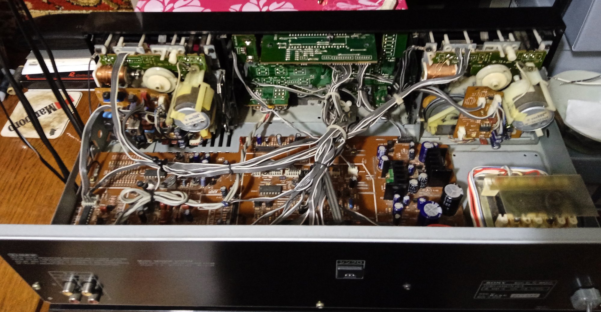

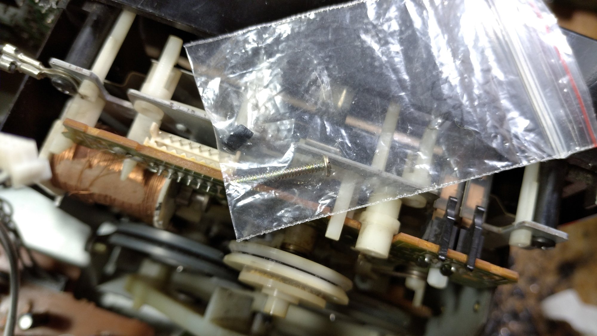

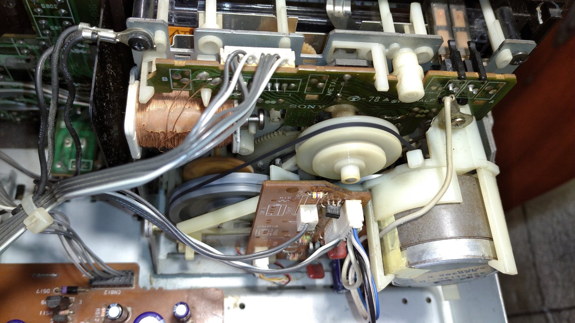

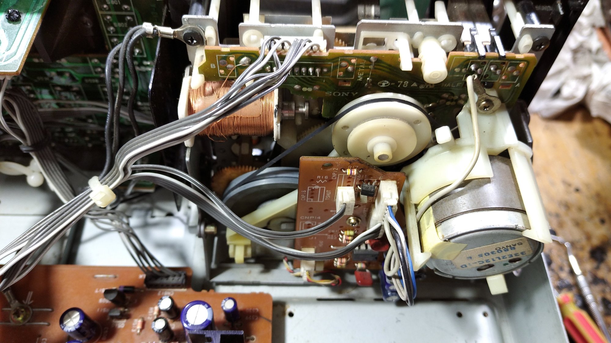

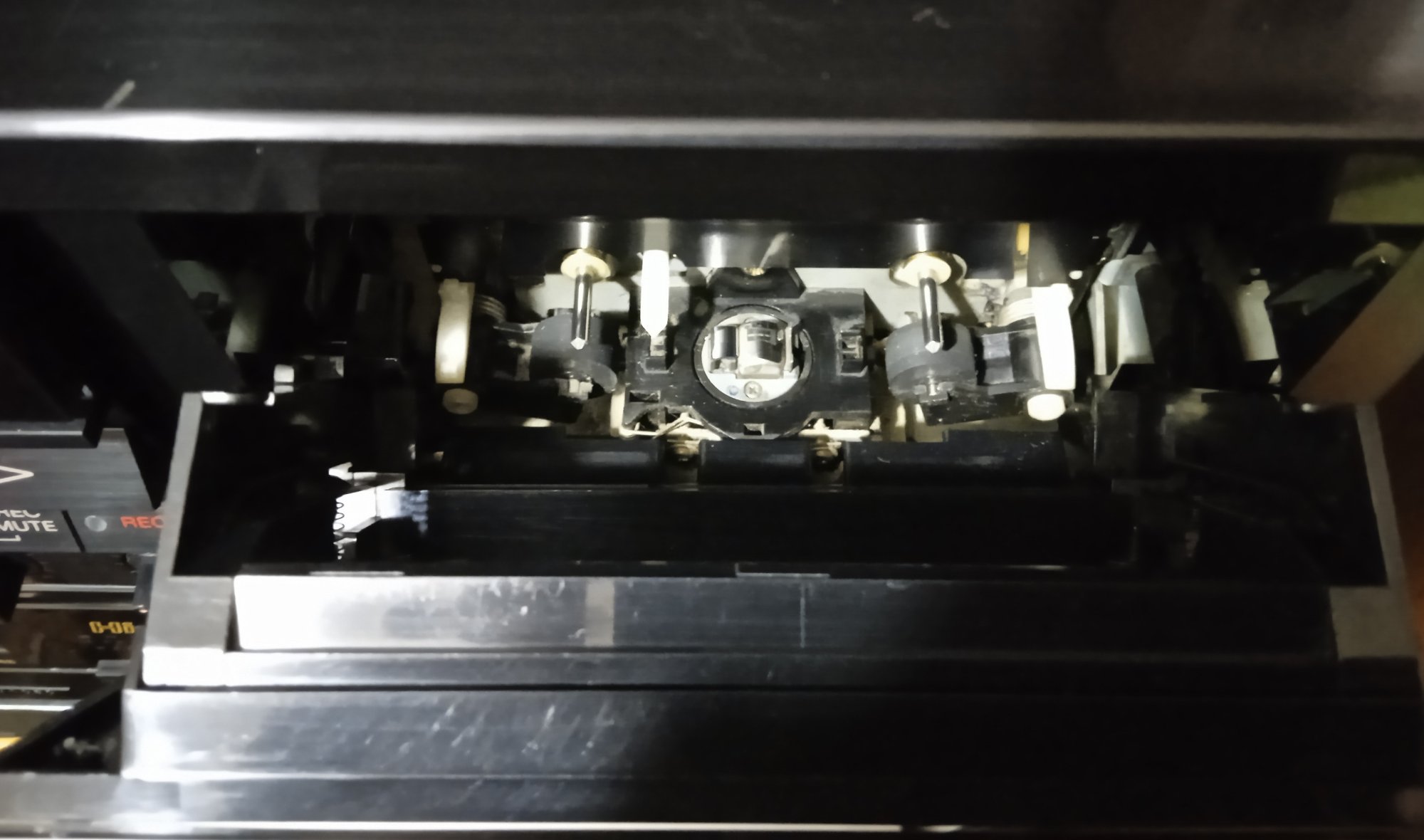

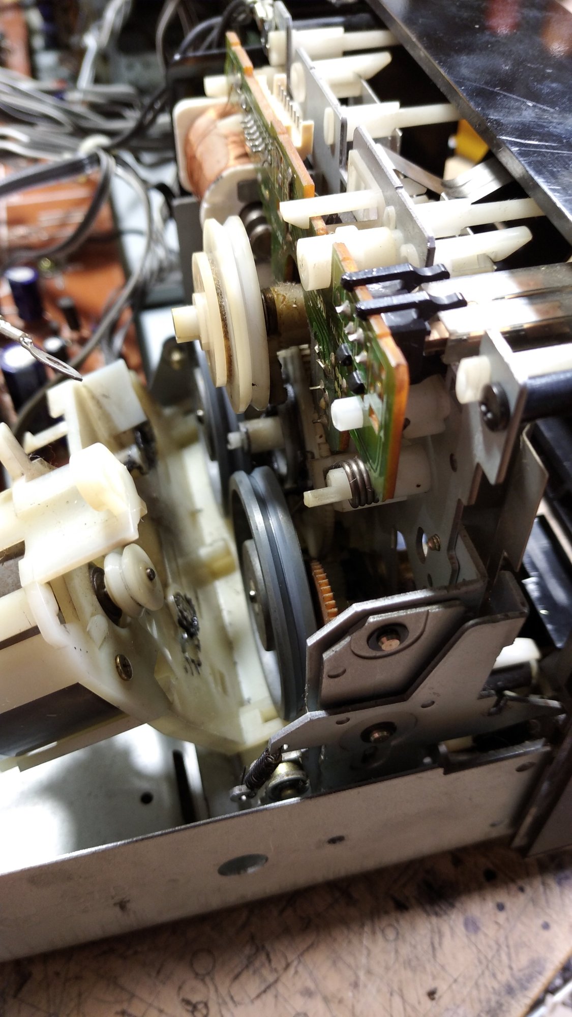

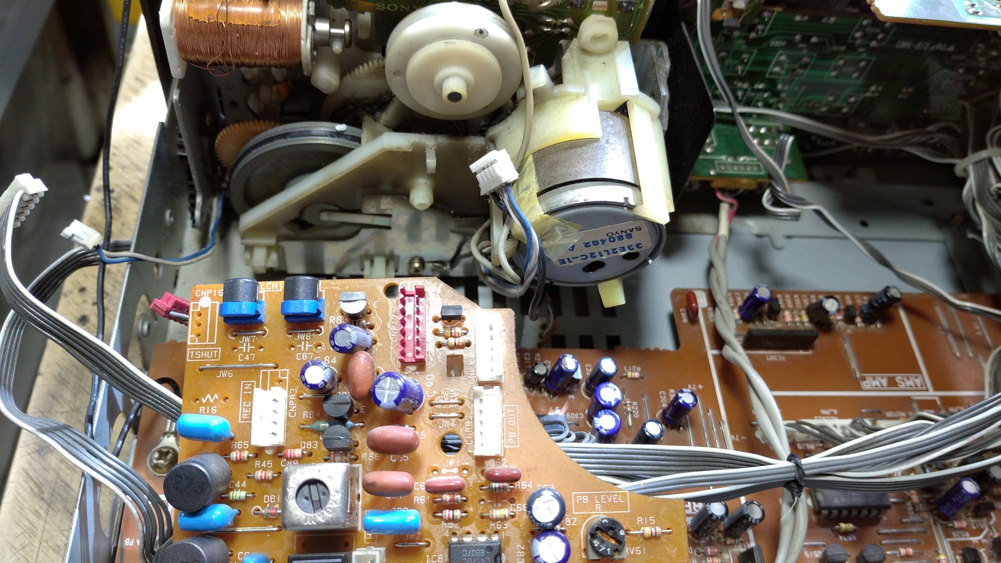

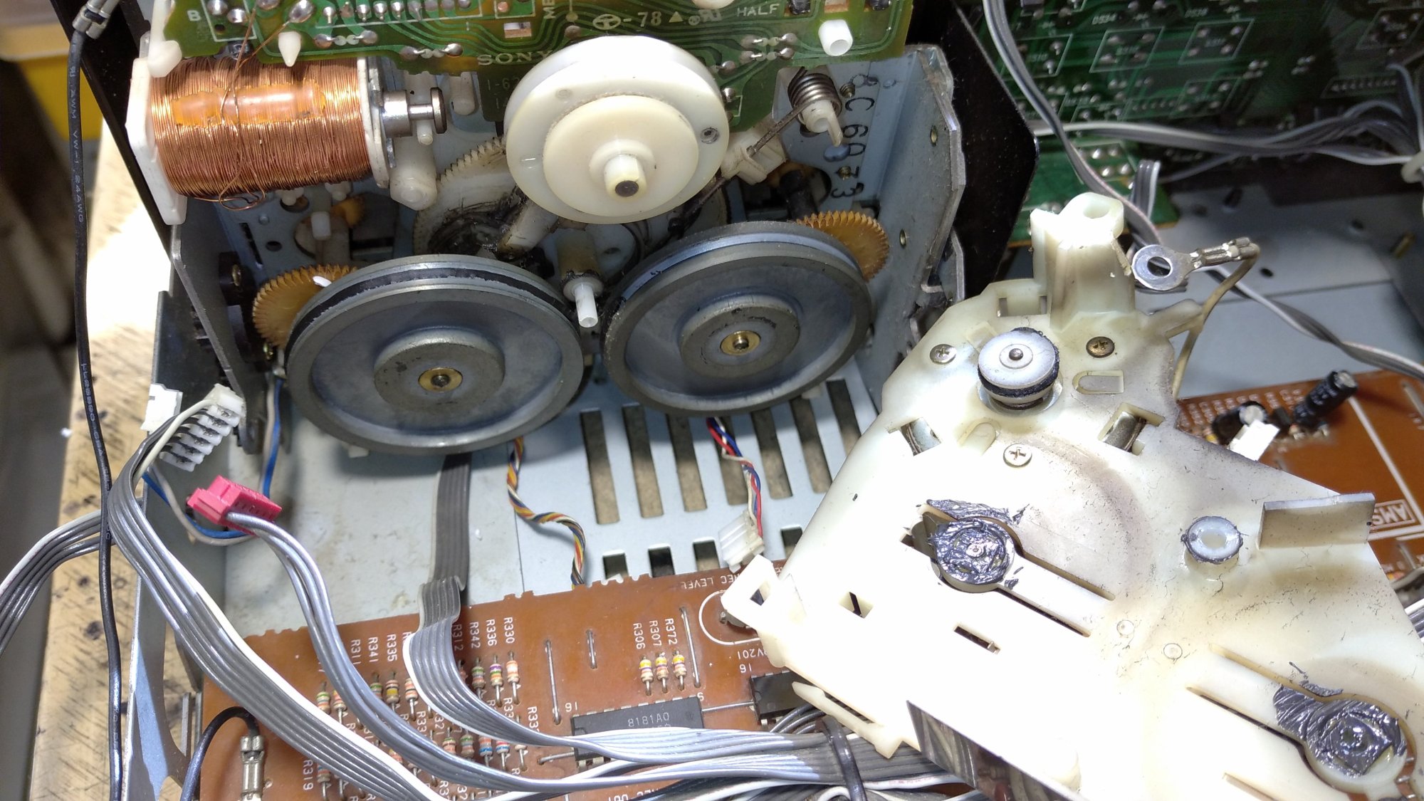

Вчера повозился с ним,сделал пока левый карман.
Было сложновато,оказалось что доехала не совсем целой.

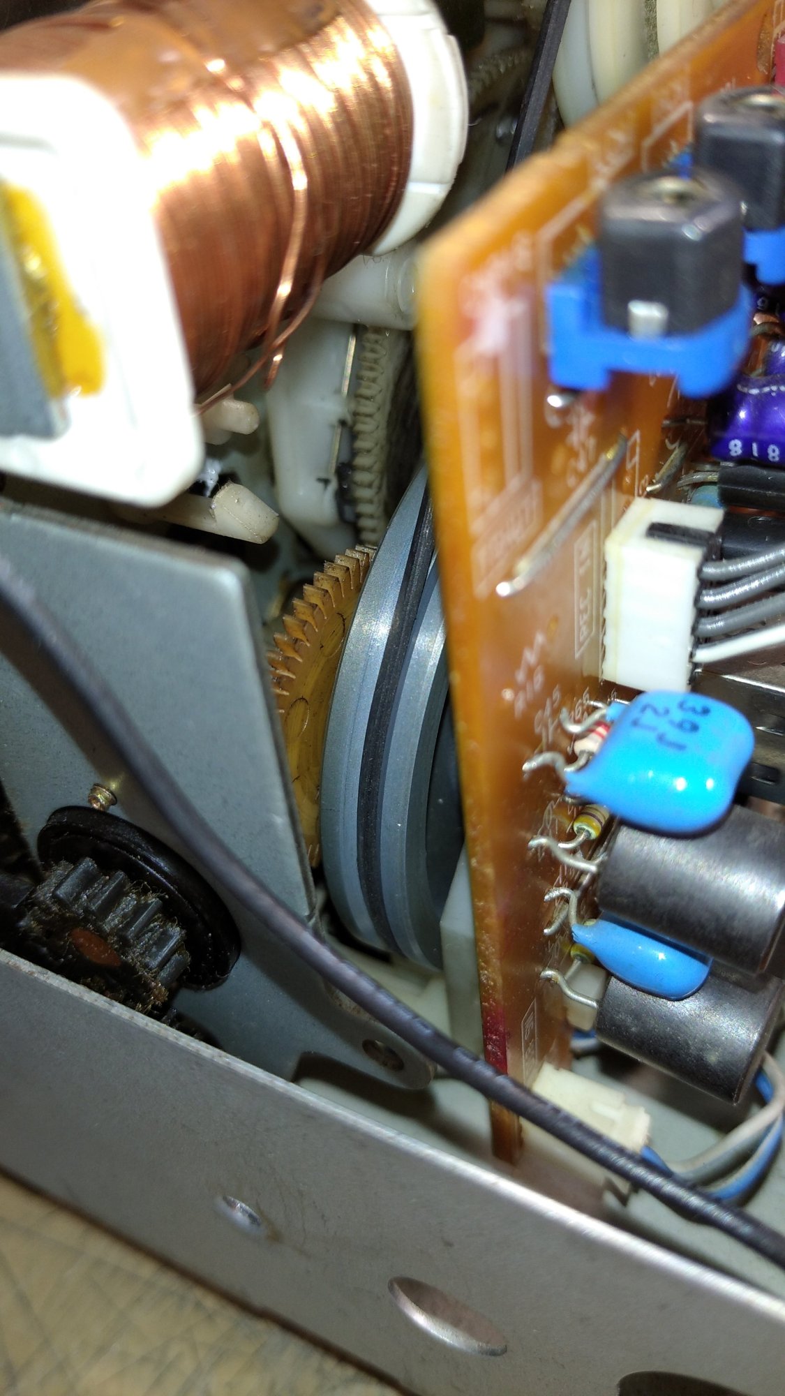

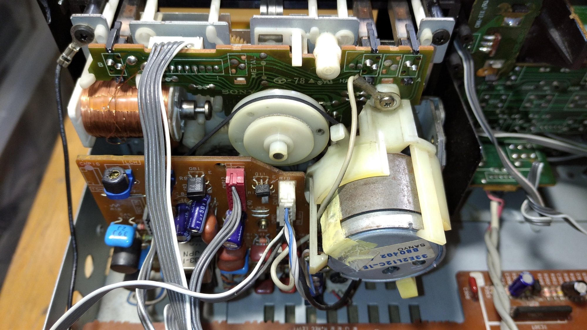

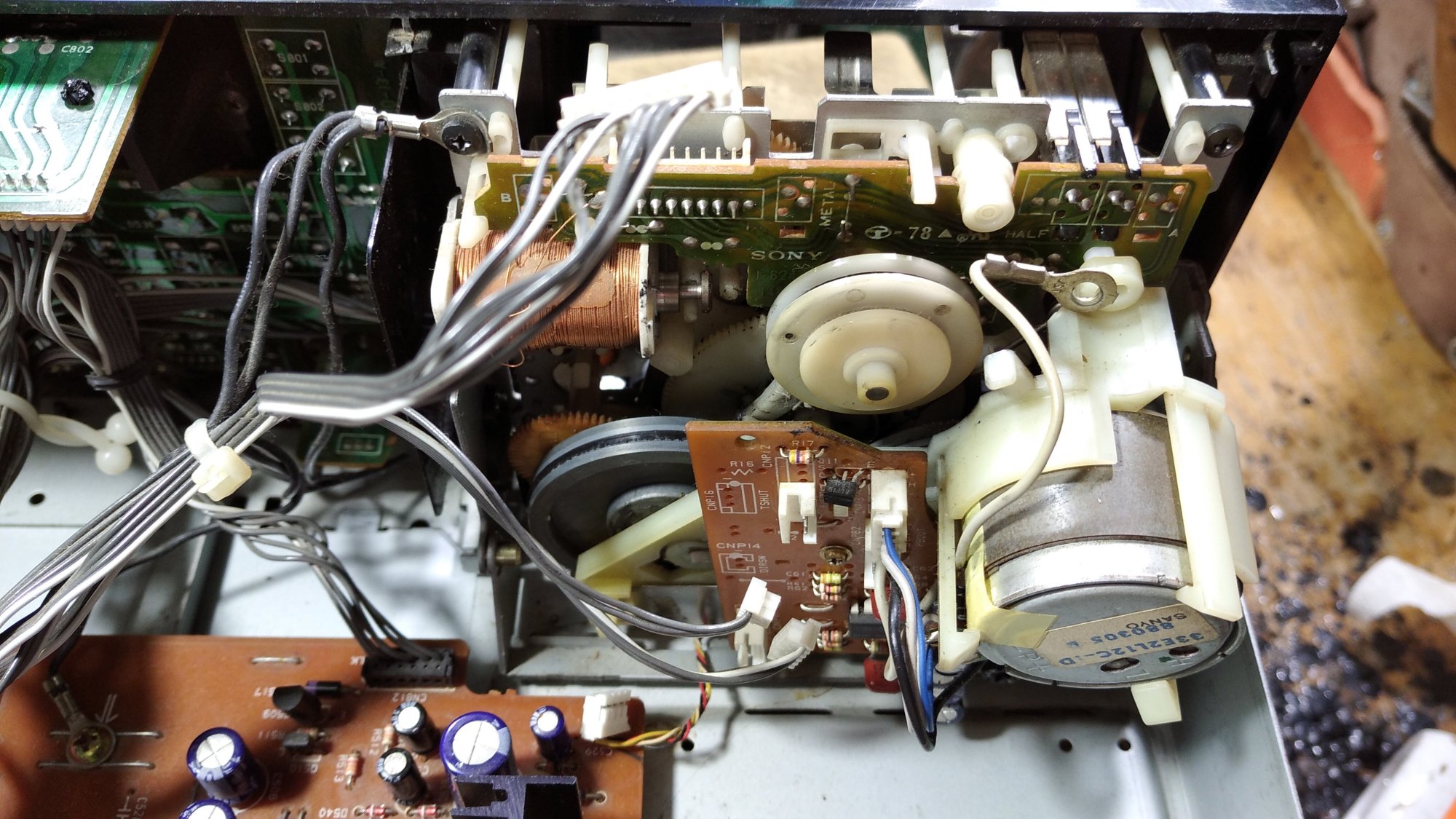

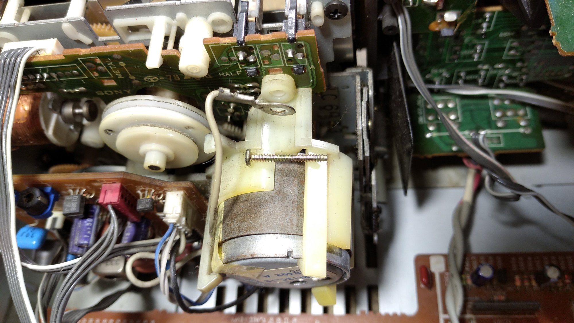

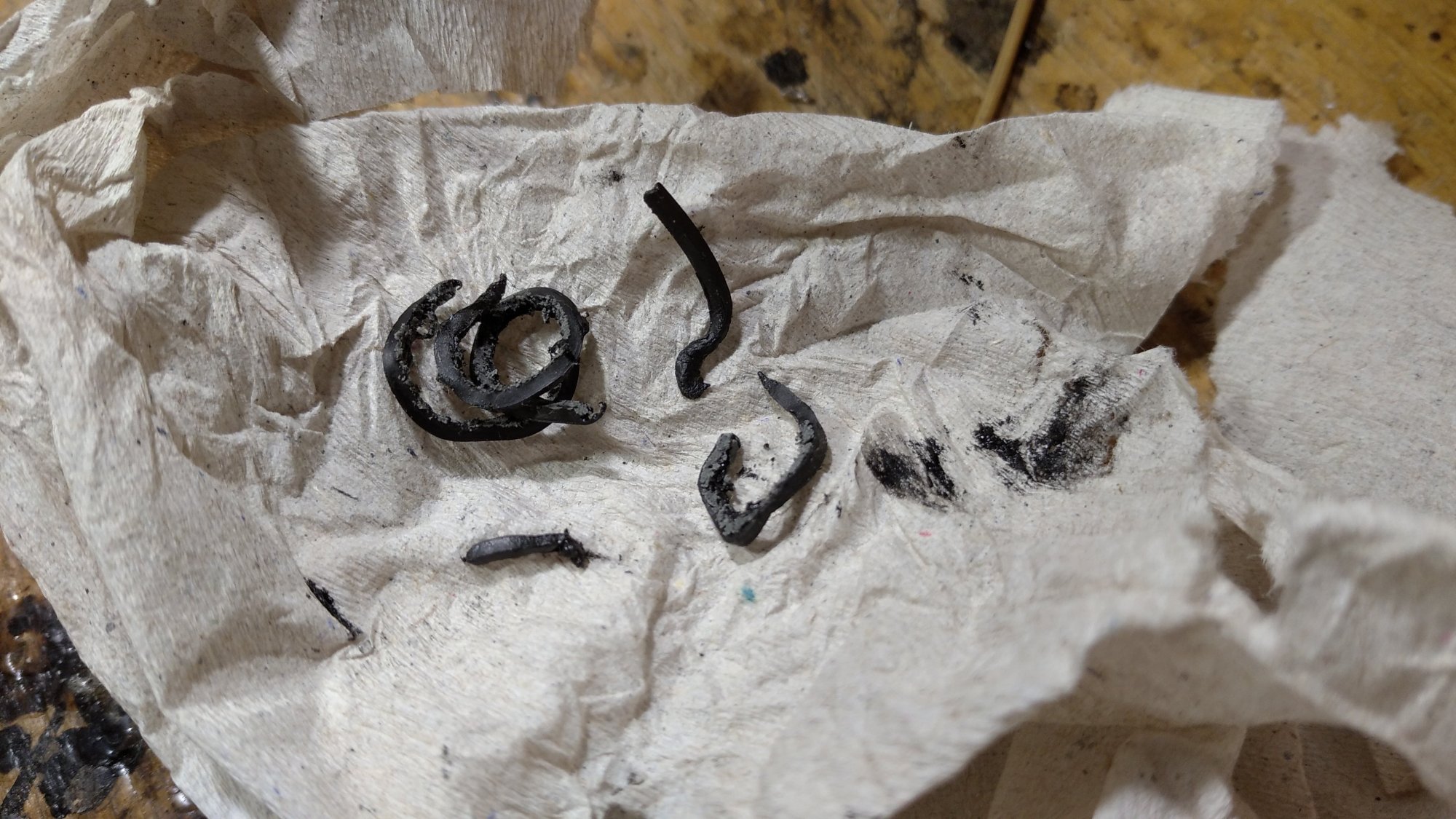

После вскрытия и осмотра увидел что у правой протяги выскочил крепёжный винт,и сломана центральная стойка крепления платы и основания.

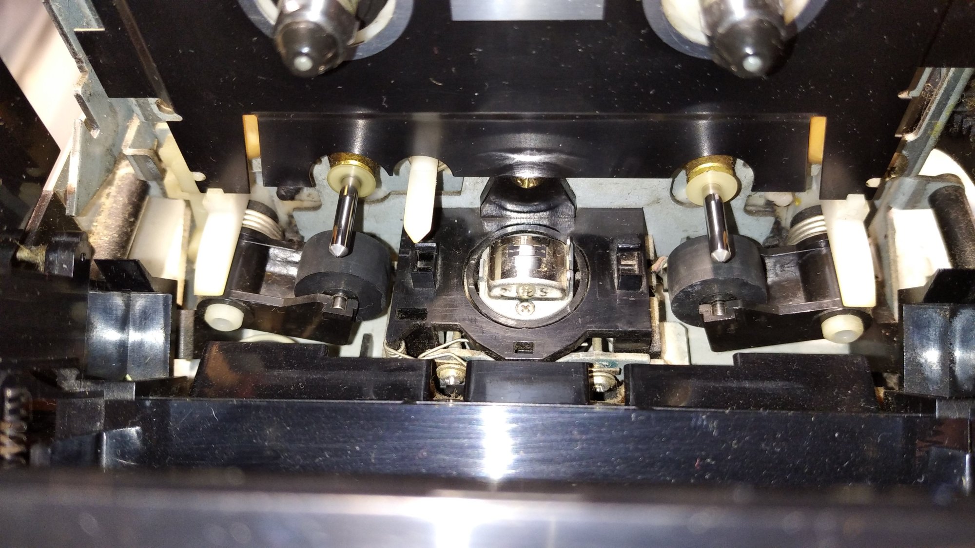

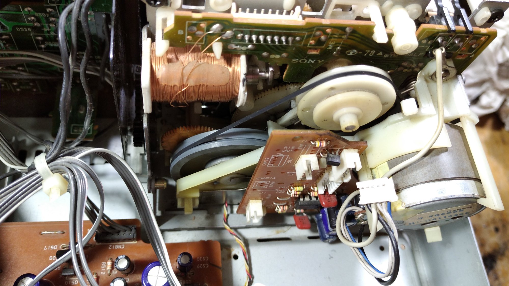

Чистил,мыл,ковырялся,заменил пасик,примерно подобрал по размеру,выставил скорость по сигналу,играет.
Хуже что стёрта прилично голова,поэтому частотки страдают.
Если чуть за винт регулировки подтянуть вверх,то чище.
Но башка реверсная и тогда начинают отходить контакты на площадке потёртые, тогда отваливается ёмкость башки и звук пропадает)
Если полностью снимать протяги ,очень неудобно сделать это,надо разобрать весь аппарат и даже заднюю крышку снять.
Так что будет,как будет.

Фото работ.Много фото...
Много было неудобств и мелочей,неудобно оттирать резину,но справился и со вторым карманом.
Как и писал у него состояние головы лучше,отстроена с завода в порядке,только проверил, скорость тоже отстроил по сигналу 3000гц.

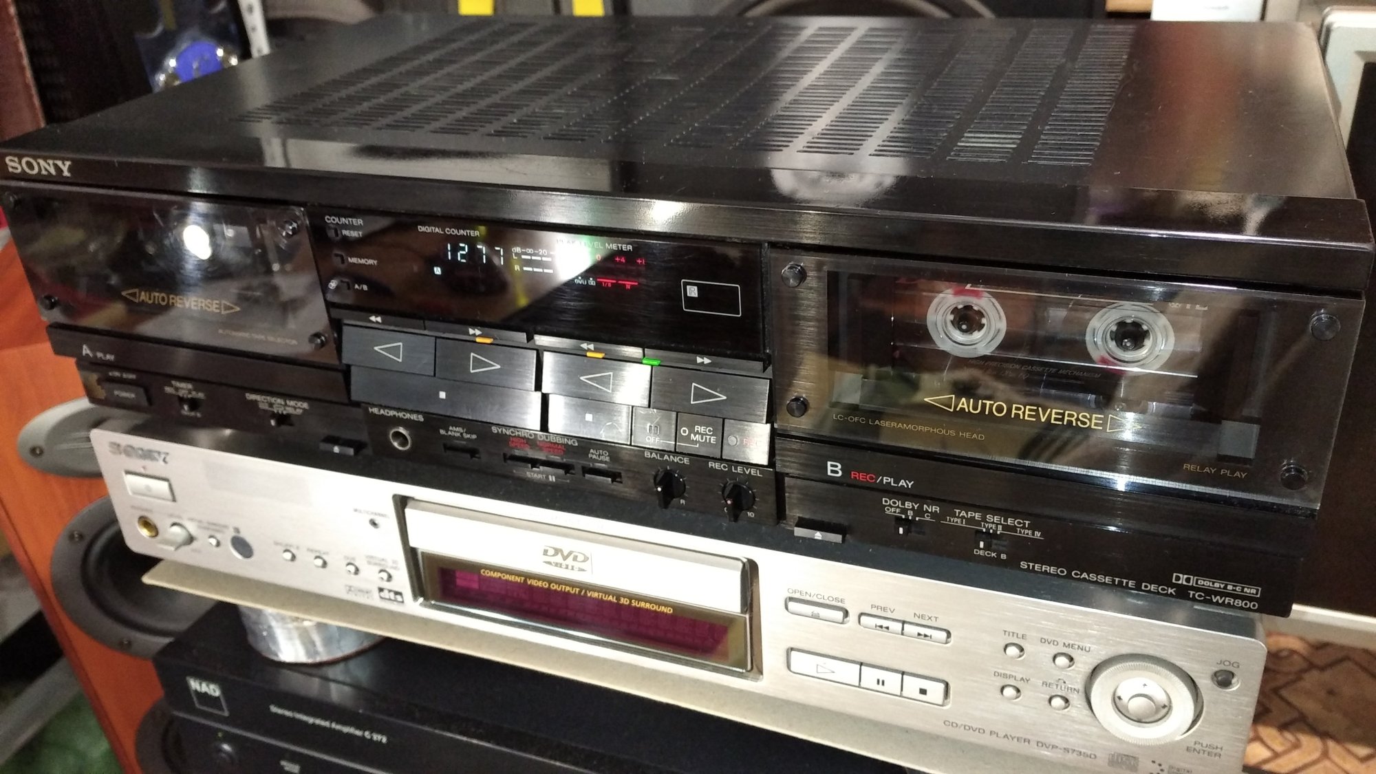

Сейчас уже стоит в стойке с Маранцем и СД Сонькой(все на 100в подключены в сетевые выходы с Маранца,удобно),радует звуком и видом)
Очень приятно,когда оживляешь долго бывшую мертвой вещь.
Сергей ,ещё раз спасибо за аппарат!

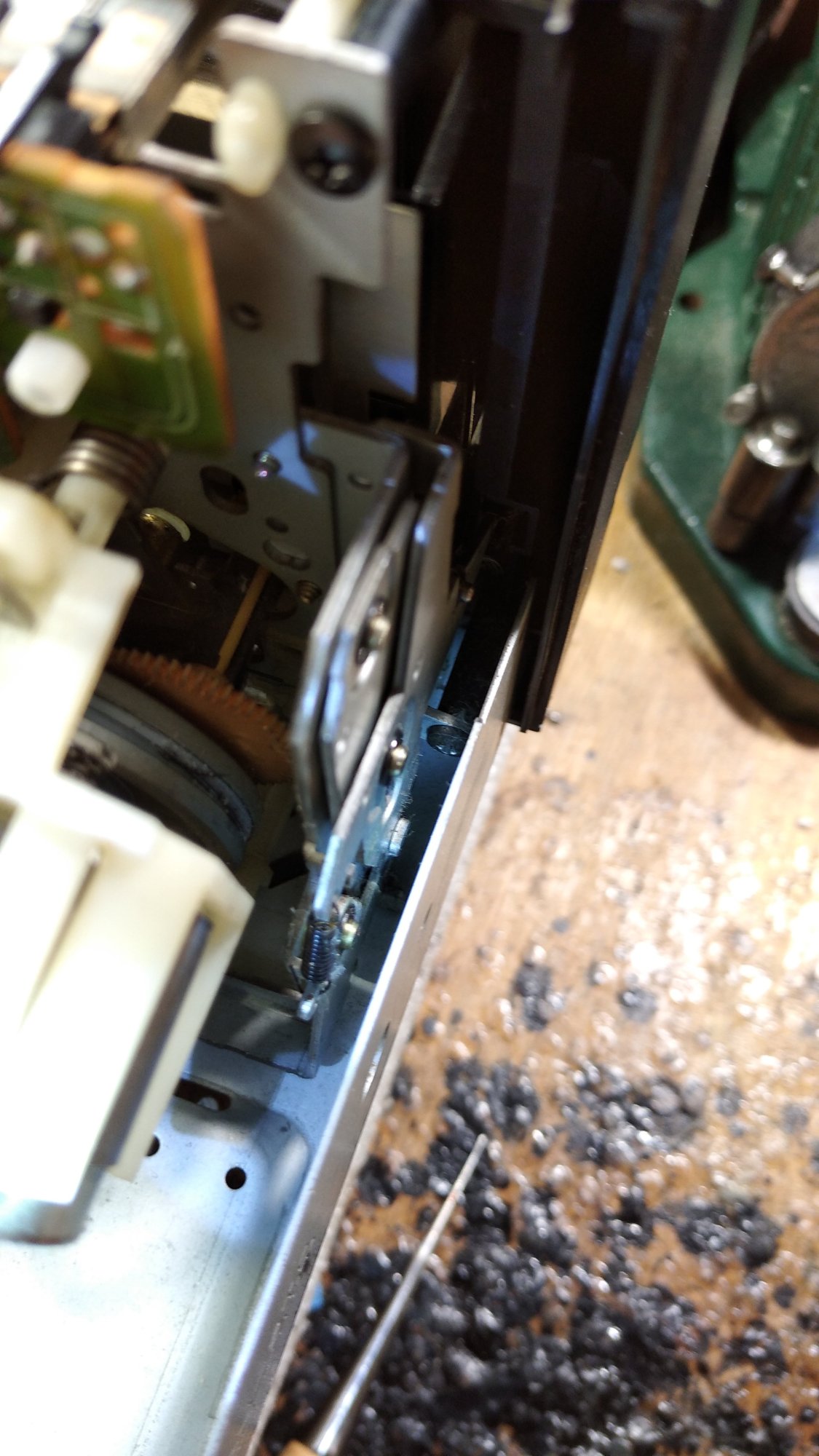

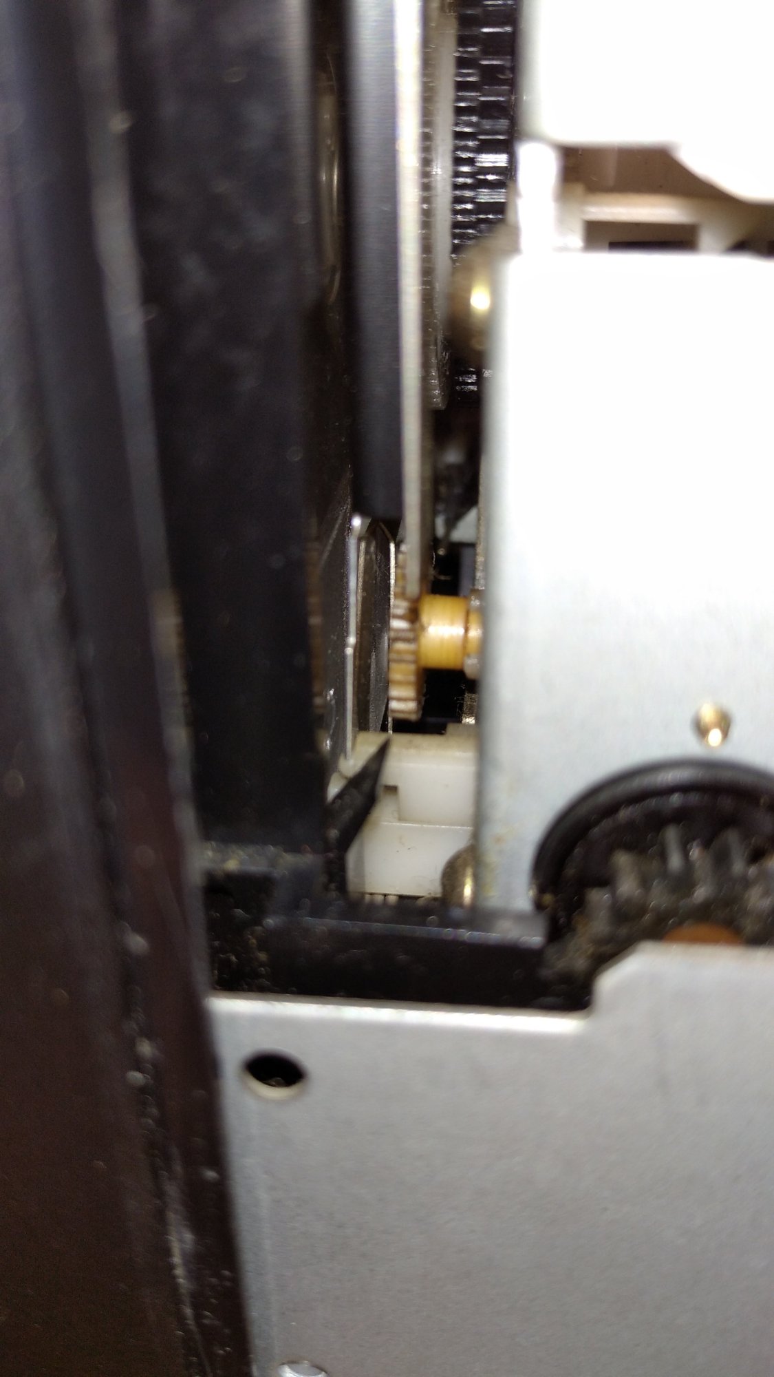

Какой силы удар падения потребуется, чтобы отломалась капролоновая стойка со 2-го этажа об бетон швыряли посылку?
Дека была у меня не более полгода как проходная, претензий не было, всё работало исправно, упакована в коробку и отправлена в кладовку.
Главное что есть люди которые при восстановлении подобных аппаратов получают при этом кайф, всегда уважал таких с искоркой в глазах и с руками всё в порядке!
Ну,лет то ей много.Там уже и сам пластик цвет меняет и шестерёнки мелкие тёмные,И на прижимных шайбах,что на фетре трещинки в основании. Надо нитку и БФ на всякий,если полезу ещё что то регулировать,мож сделаю.
Так что сильного удара и не потребовалось. На протягах моторы висят,они и инерцию как раз поддают.
Это частое явление при отправке дек,особенно касается тех,у кого моторов больше ещё.

Погонял вчера,позавчера,слушал в основном левую деку на старых кассетах.
Вчера вечером переключился на правую,пару кассет поиграла,потом застучала.Не сильно ,но слышно.
Если слушать не на маленькой громкости и не слышно.
Там дело в передаточном ролике звёздочке двойном,сделано очень хлипко,может что то и попало или износилось ,так как до сих пор куски пластика достаю от защёлок корпусных.
Лазил лазил,чистил и звёздочки и смазывал где смог ,не особо помогло.Возможно дело ещё в тормозных фетрах или ещё где ,так как без кассеты ничего не стучит.
В реверсном направлении стука нет,так как ролик этот в этом процессе не участвует.Там свой такой же.

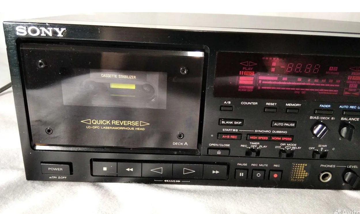

А вот старший брат этой деки. 820я.
Уже серьёзно наворочено.3 мотора и всё такое.
У нас продаётся.
Тоже симпатично,но моя красивее)

Полез мерить напряжение с транса - 111-112в. В сети 241-242.
Лишние 10%.
Ночью ситуация лучше,днём напруга выше.
Надо будет приборно замерить.
Вспомнил что когда принёс и слушать начинал,ещё гоняли котёл,а он отжирает часть напруги,сейчас отключено всё.
Надо принести ЛАТР выставить точно 100 и проверить.

Пришлось всё таки скорректировать на 105в.
У меня СД Сони на 120в работает. И 100 ему не хватает,начинает плохо себя вести и звучать.
На 105 в порядке. Да и 105 - 100В не очень страшно.

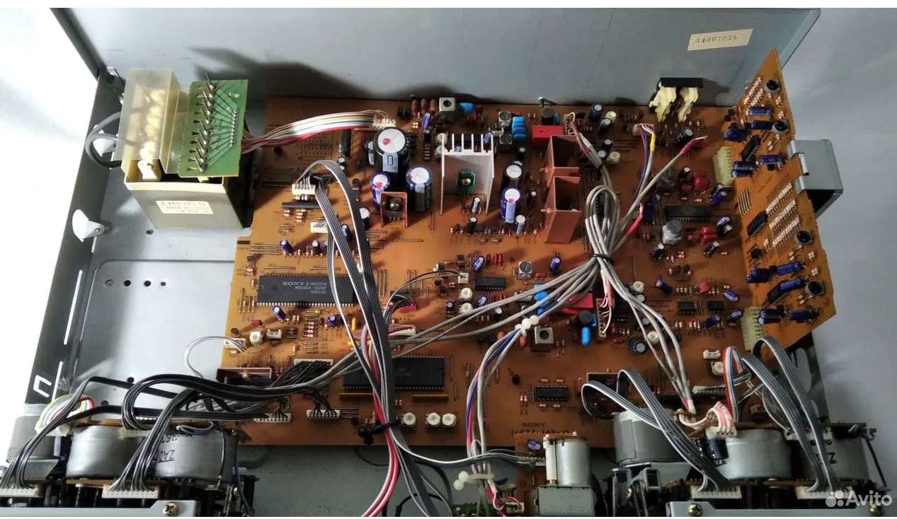

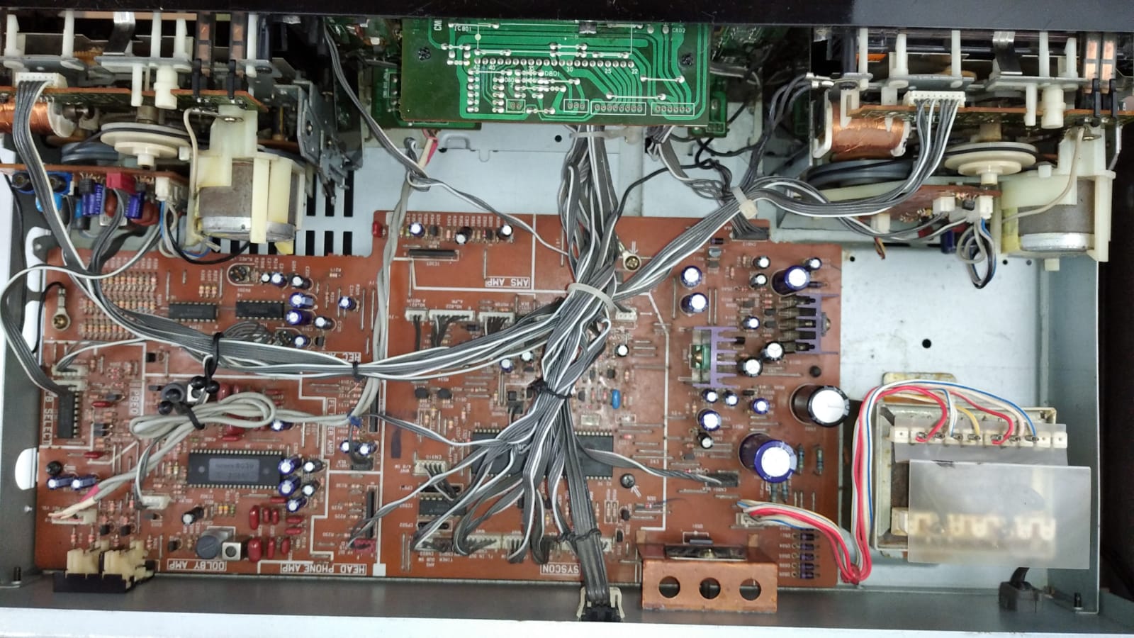

Что то сегодня фото просматривал,что и как.

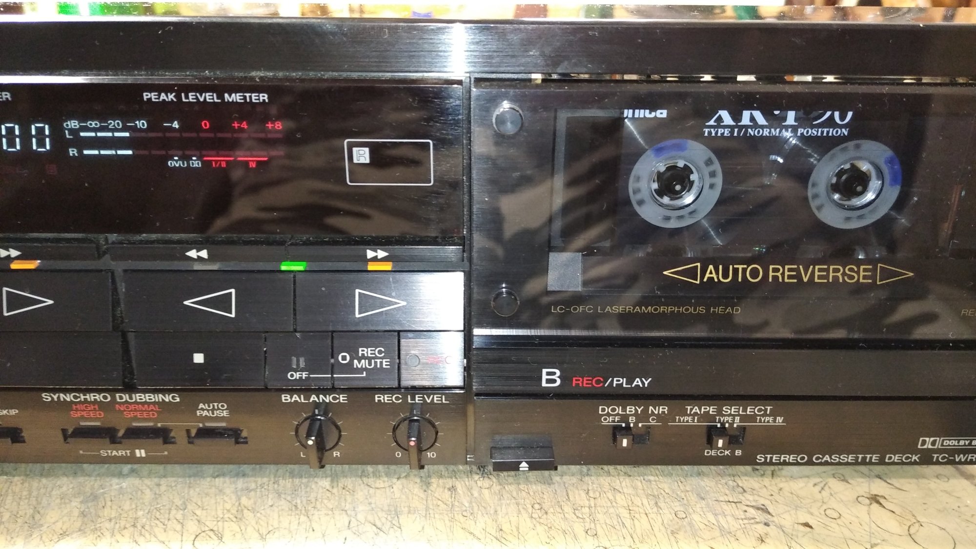

Замети,вроде метал у неё есть значок на шкале,и что автоселектор плёнки есть.
Но на платах нет концевиков под определение метала.
Странно как то)
    376.8 KB · Просмотры: 112
    572.4 KB · Просмотры: 115
Вроде как Сонька метал читает, а писать нет.
Когда записал на Теак Phil Collins '1989 ...But Seriously и послушал на Соне то привигел малёк )
Запиши что нить на Викторе своём на метал и поставь на воспроизведение на Соню, без всяких долби только используй биос IV на Викторе.
Да вот в том то и дело,что на шкале есть метка 4 тип,именно на запись на перегруз.
Хотя мож просто воткнули,стандартную)
Только как она его определит,не ясно))
Метала у меня нет и хром продал.
Так что для меня это по барабану)
А пока на Соньке слушать рано,надо разобраться с хрюканьями в левом канале на пиках.
Пока стоит,ждёт.
А в JVC есть этот определитель на метал,там тоже автомат.
Просто если дека не сможет определить тип плёнки,она не сможет его правильно отыграть как я понял.
Было бы вручную,как на старых,можно выбрать,а тут нет)
Пока стоит,ждёт.
Кондюк подсох.

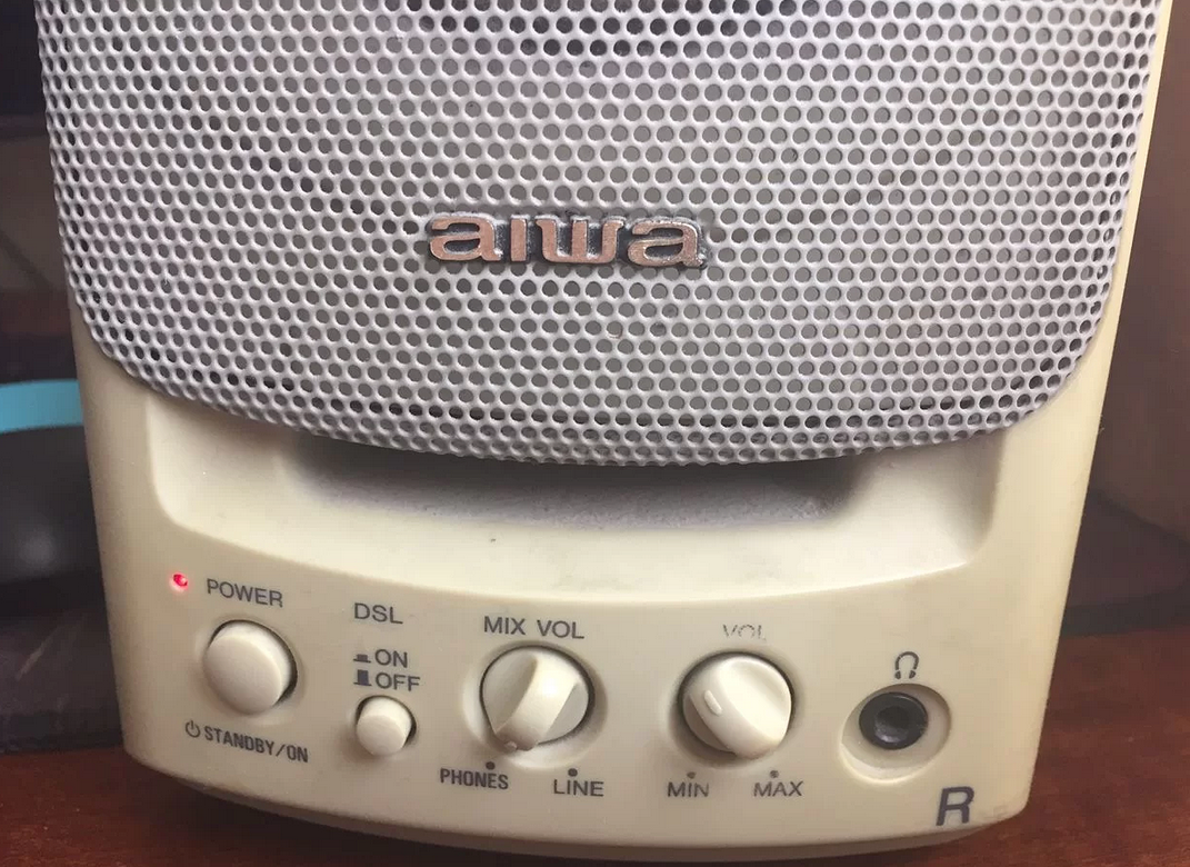

На небольшом вертикальном усе от Айвы один канал (левый) играл тише, баланса на ней тоже нет, менял кондёры, в место электролитов ставил биполяры где возможно было, штук 20 выпаял ) теперь каналы ровно выставлены и с заменой Айва стала звучать намного лучше.
Кондюк подсох.
Да я так и думаю,что литы,только надо найти ещё какой.
Там вроде ничиконы стоят.Так то они неплохие.
Будем искать в свободное время виновника.
А мож так увижу даже.
Начни с преда после выхода головок, Ничиконы так себе, в БП компов тока так вылетают, вот Рубиконы это весчЪ пройдено временем!
Рубиконы у меня в JVC стоят)
