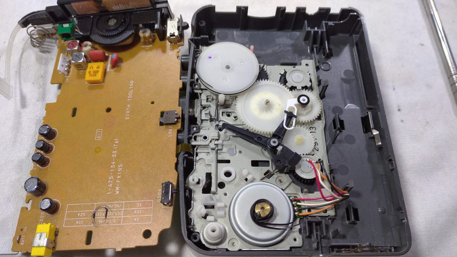

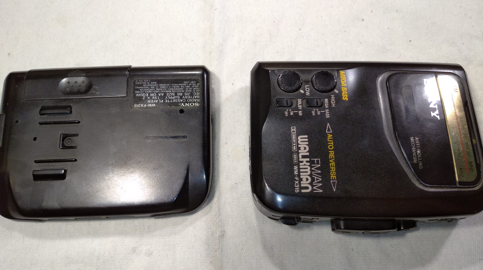

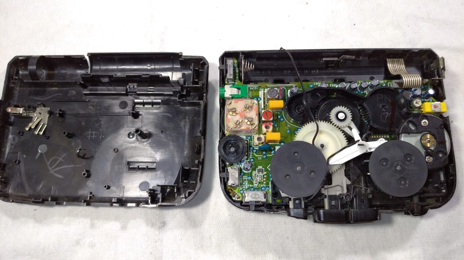

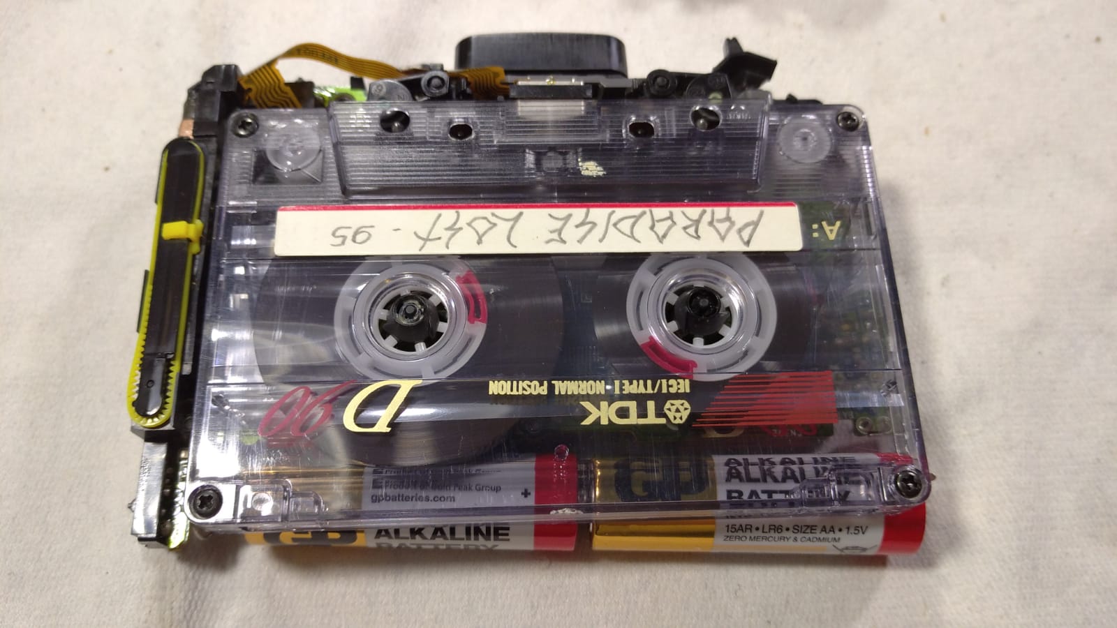

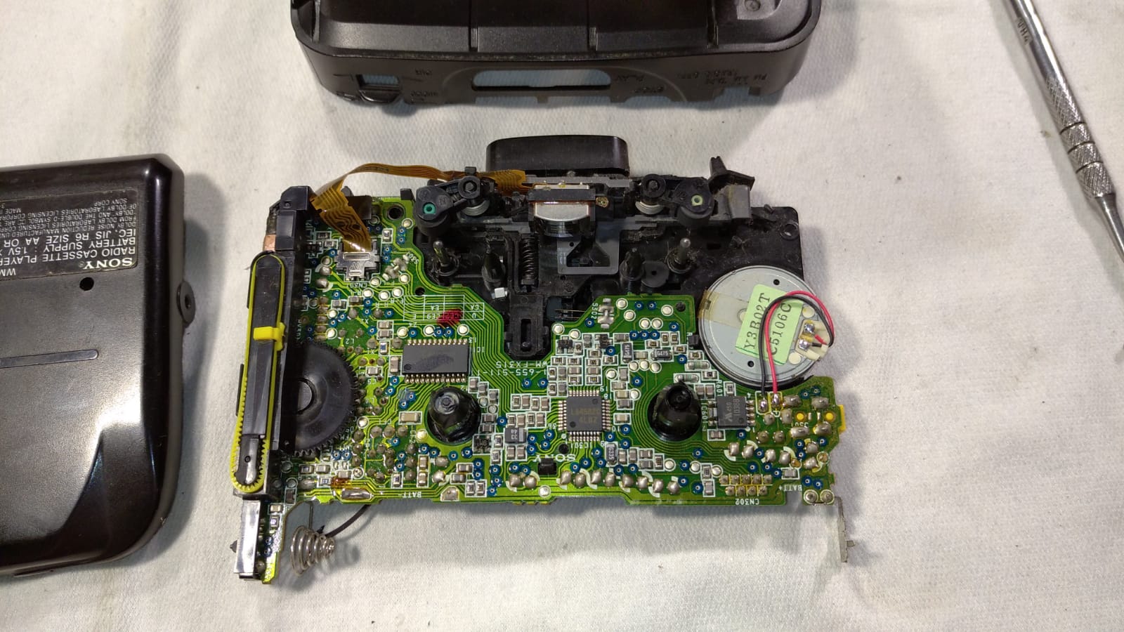

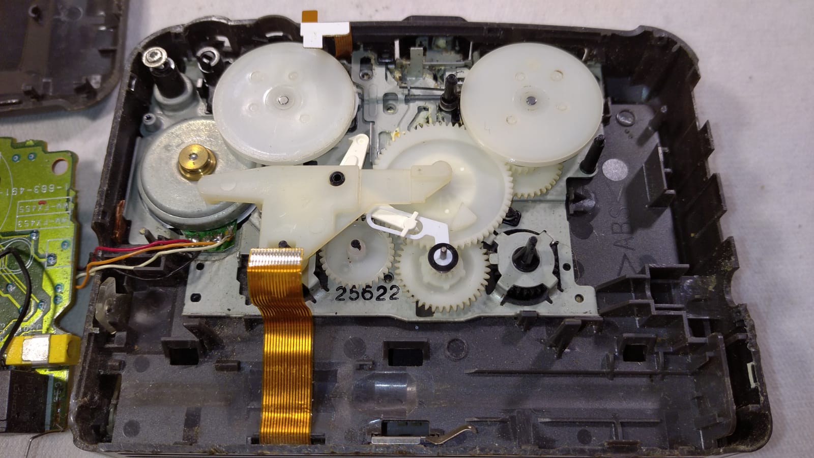

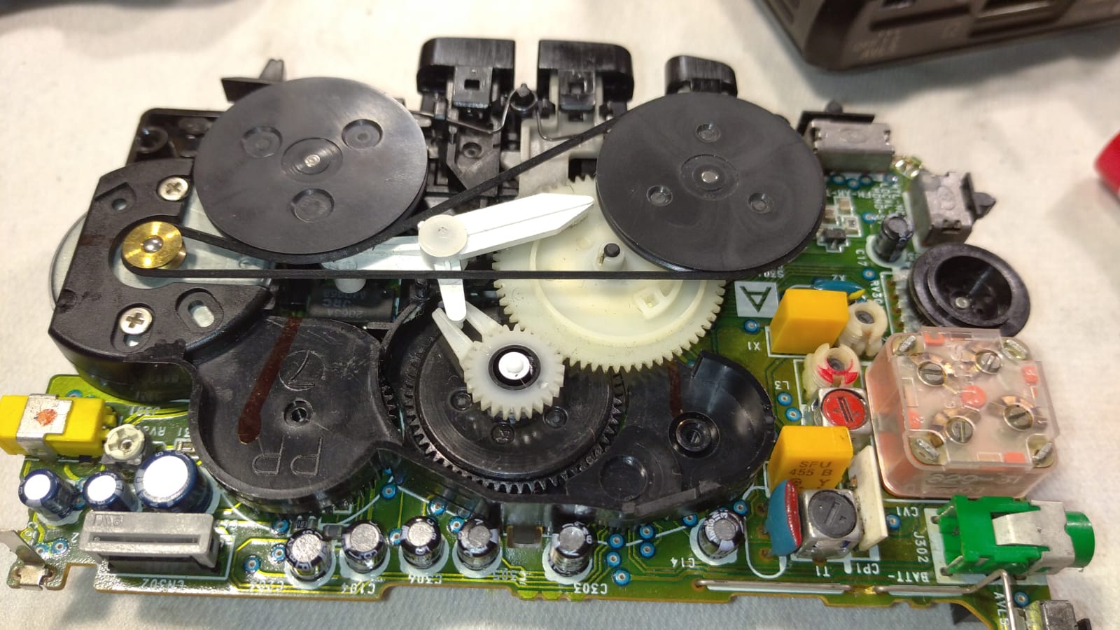

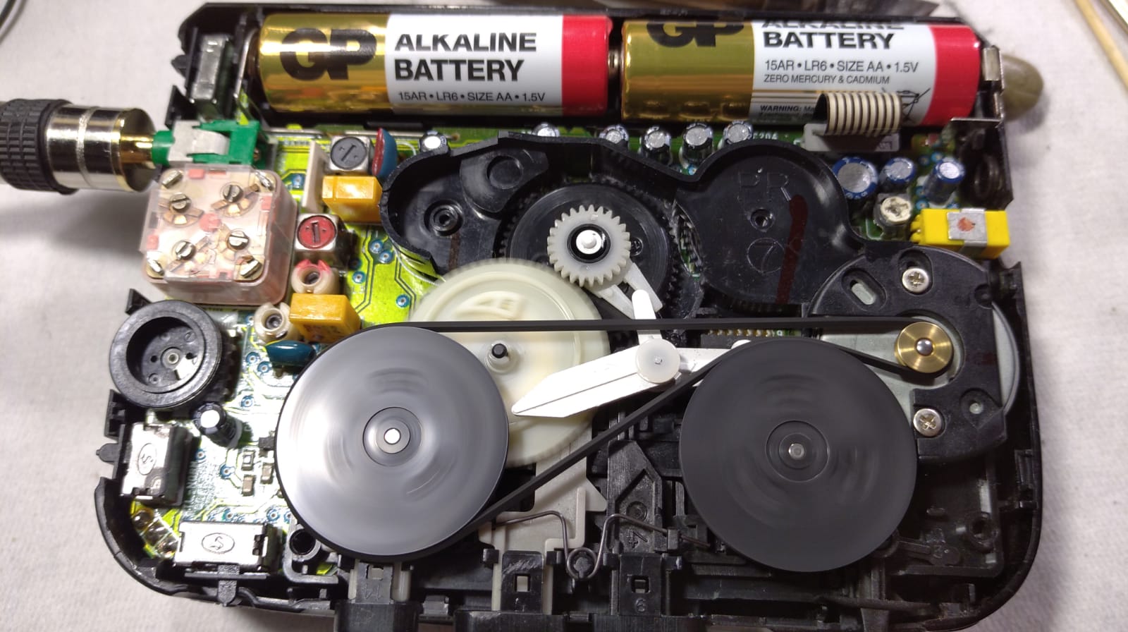

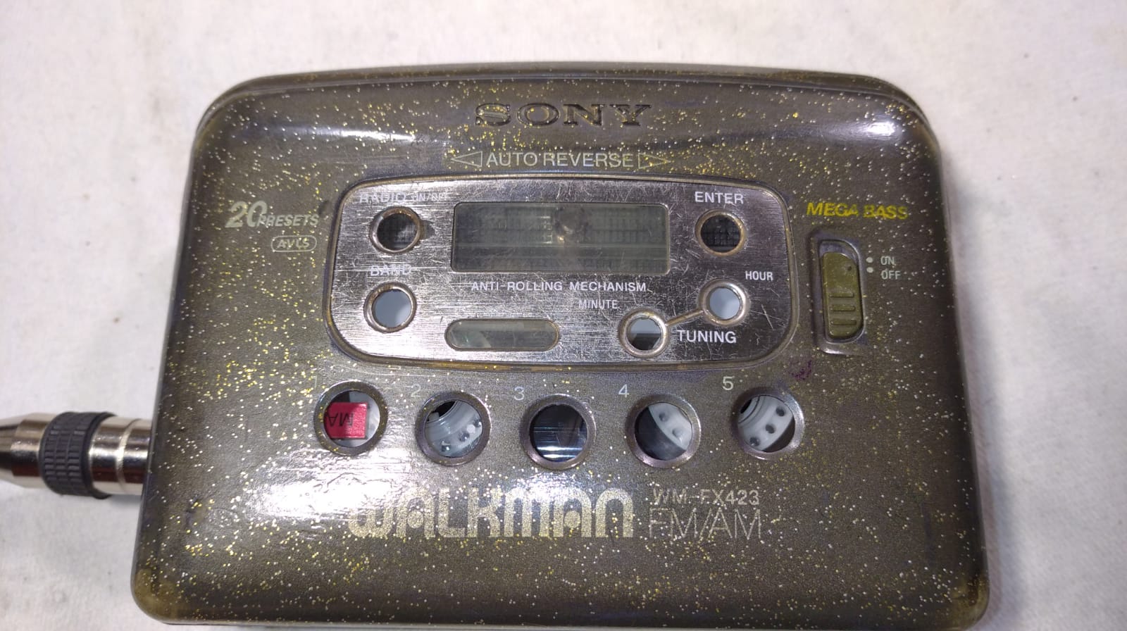

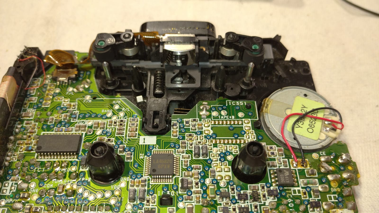

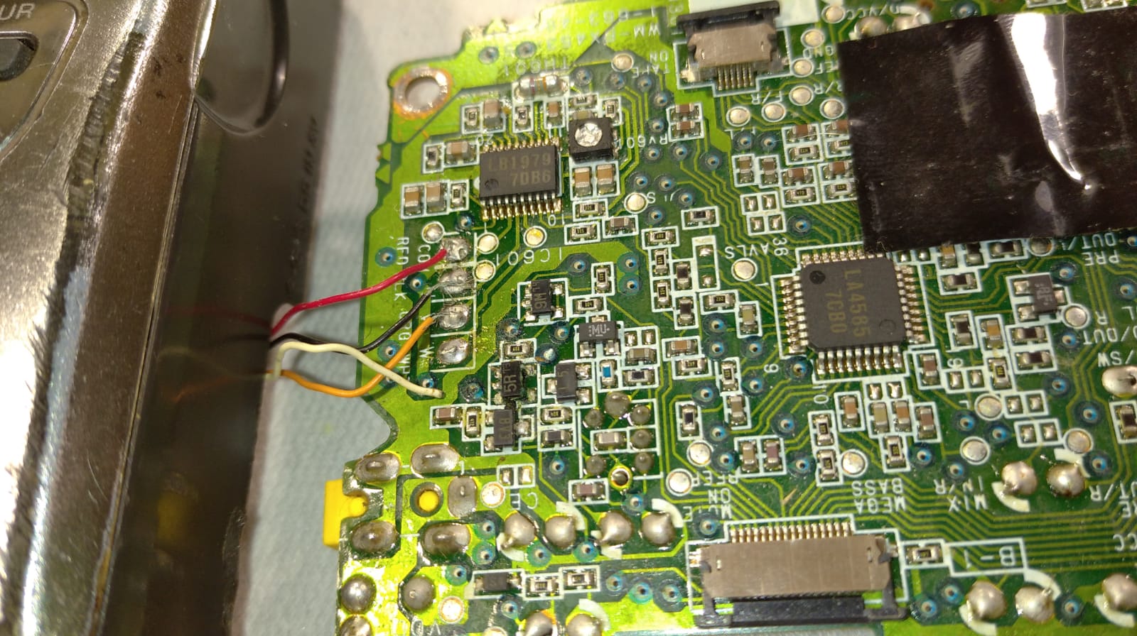

Всем привет снова!
Лежала у меня кучка плееров моих смтраых разных,раньше активно пользовал в передвижениях по городу,когда подохли пасики ещё какое то время слушал как приёмники.
Часть продал,разные Айвы,Панасоники... Оставил Соньки.
Ну всё таки решил залезть,исправить кое какие неисправности,заменить пасики.

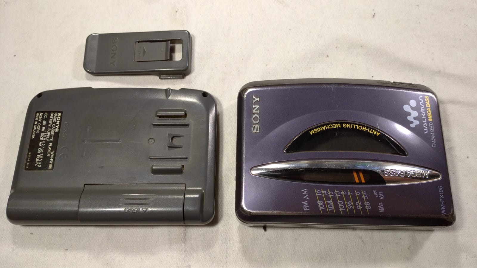

Серебристые ,убитые сильно,на них тренировался в разборе,тот что с кнопками,с цифровым тюнером,когда то работал,сейчас уже нет,или не помню точно,кассеты точно крутил.
Ну,пока разобрал ,осмотрел,что и как.
Куда и что.

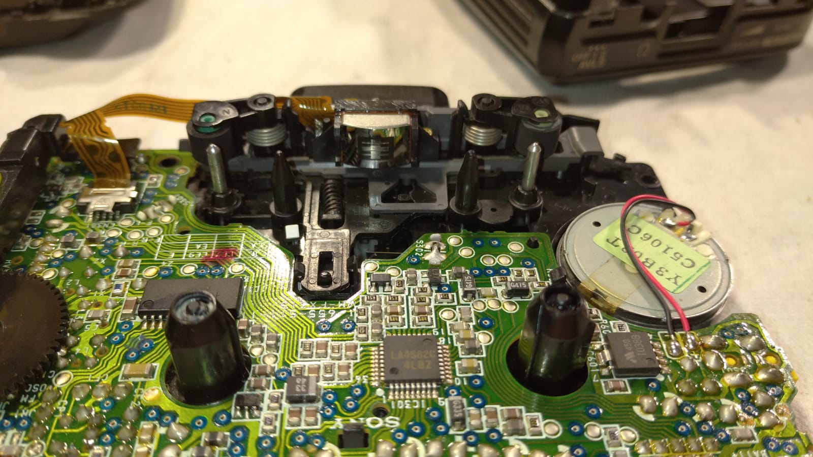

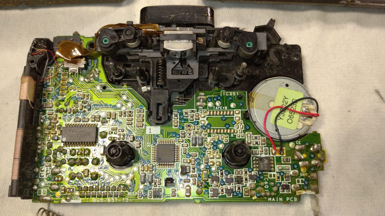

В сиреневом,чтобы снять плату,надо отпаивать шлейф который к голове идёт,неудобно...
Остальное позже.
Есть ещё один,пишущий,с внешним микрофоном под стандартную кассету,но туда пока не лазил.

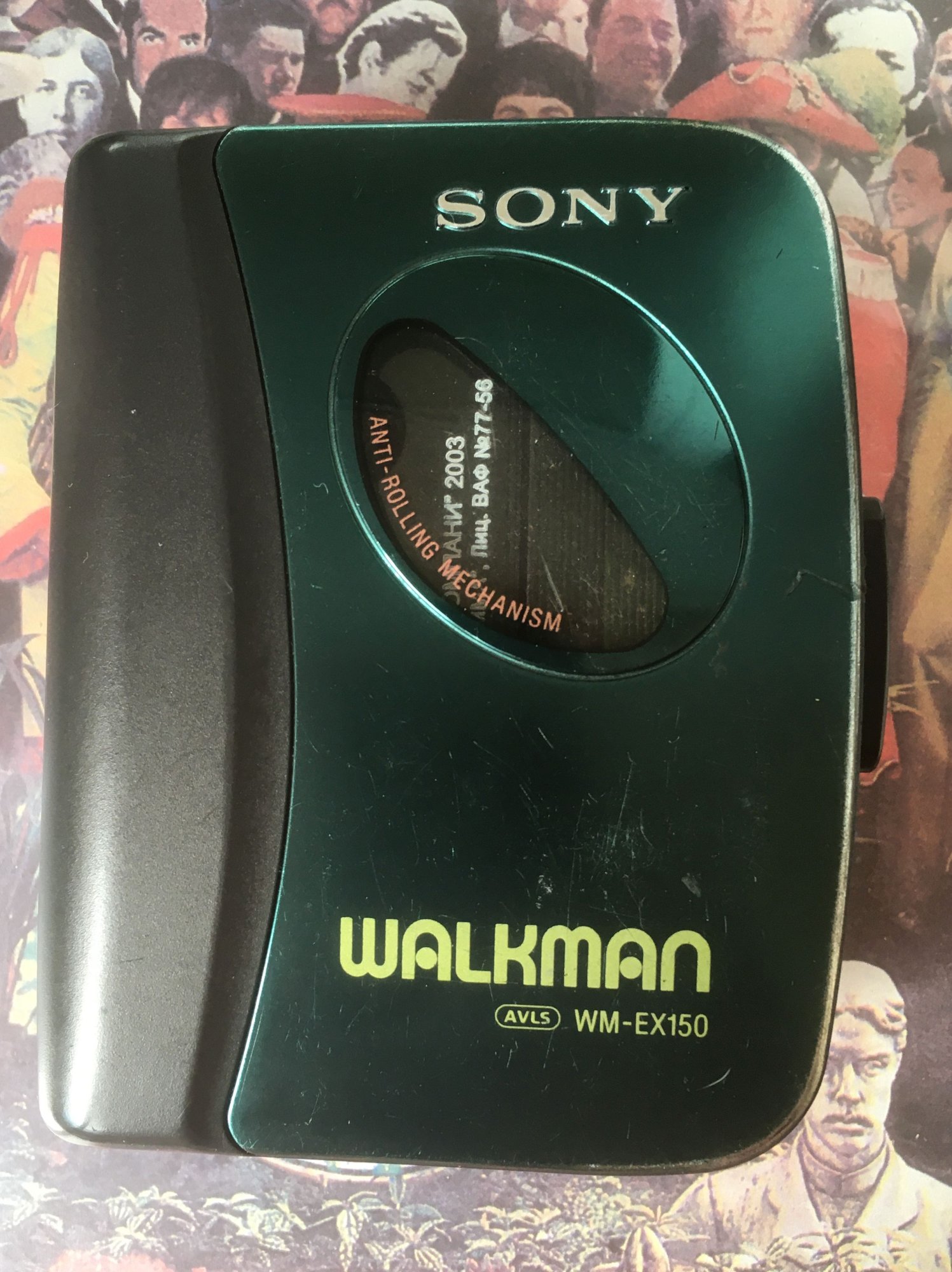

Мне вот такой достался от ушедшего в прошлом годе товарища.Весьма навороченный аппаратик.Но пассик родной превратился в гудрон,ндва отмыл,а вот на замену подобрал толщиной 0,4мм а там по-ходу и вовсе 0,2мм.Мой тяжеловат ему видимо,тянет.Ну и нет дурацкой родной батарейки.Stick или как там ее.ААА не лезут.

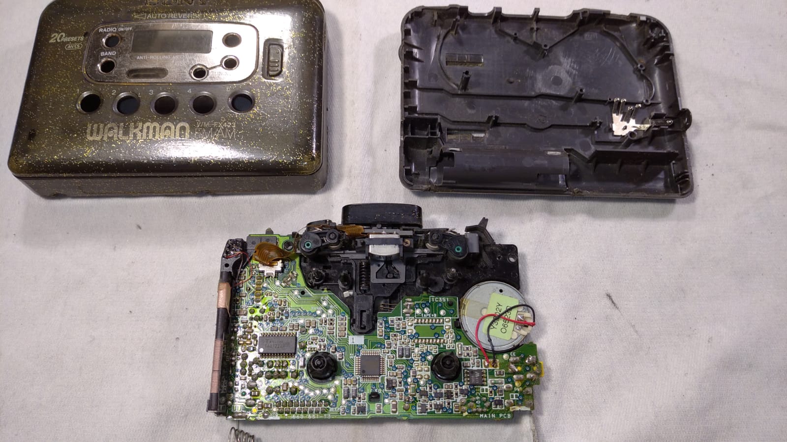

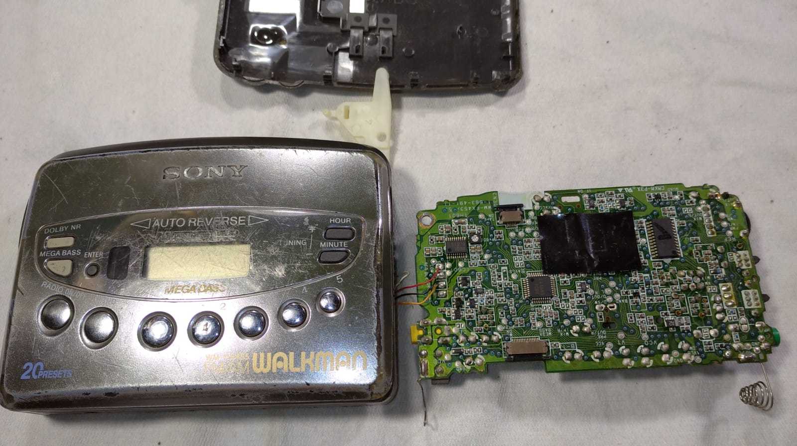

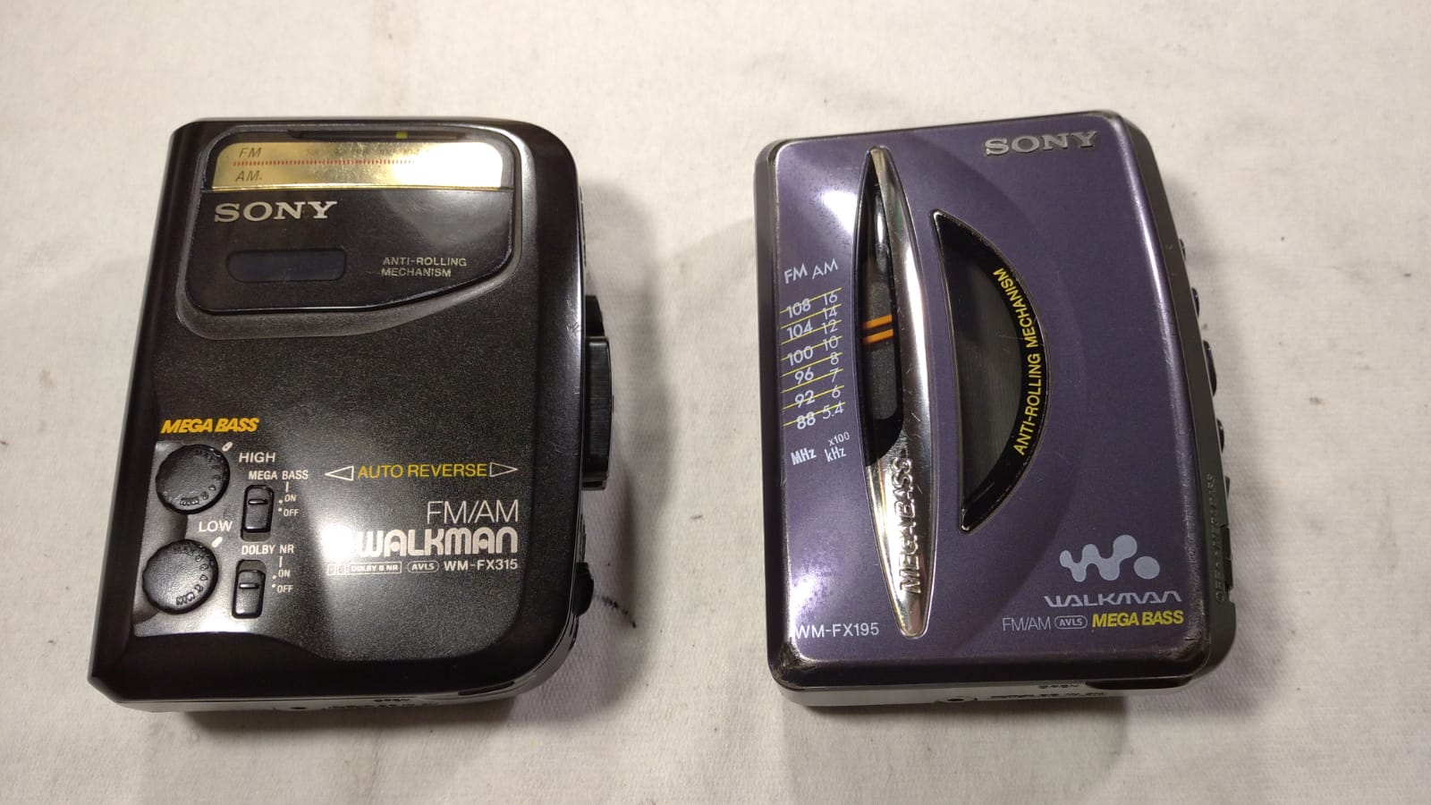

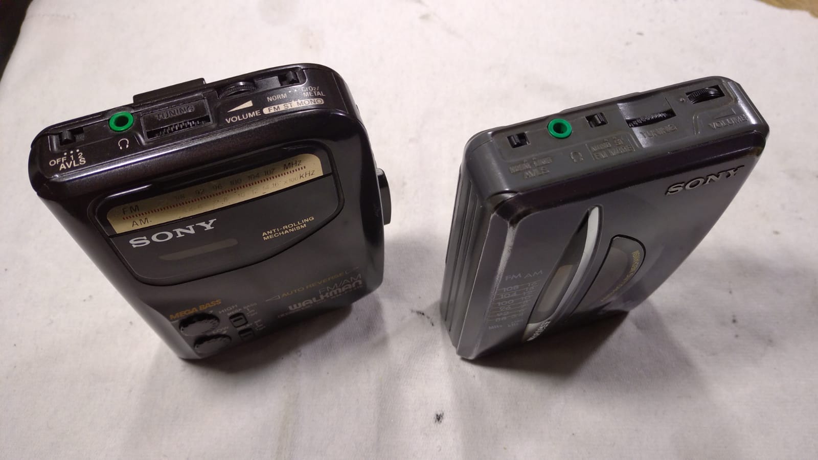

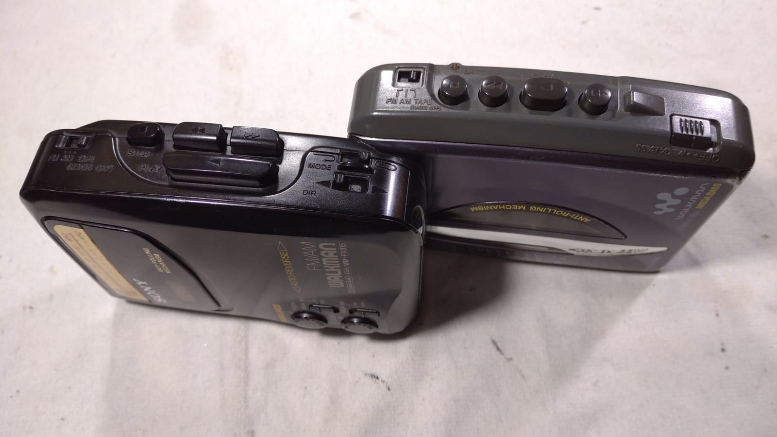

Я цифровые не очень люблю,имею ввиду модели с уже цифровым тюнером.Там буквально пара микрух на плате и всё.
Можете на моих фото посмотреть,первые 2 как раз они.
А вот нижние 2 ,аналоговые,намного серьёзнее по звуку и приятнее.
Так же предпочтение лучше отдавать плееру на 3в. 2 батарейки,а не одна,и тем более слим,самые плохие и неудобные батарейки.

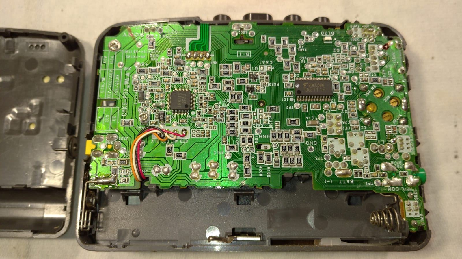

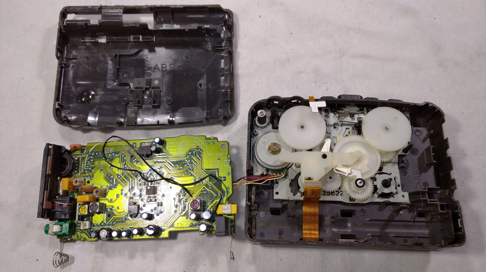

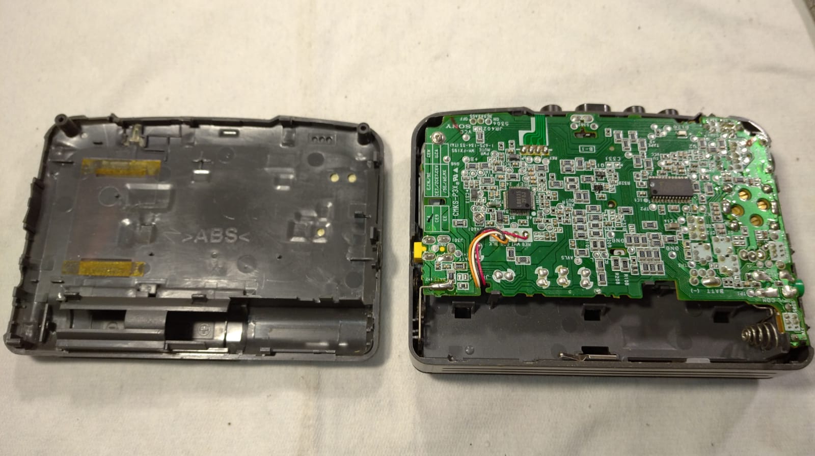

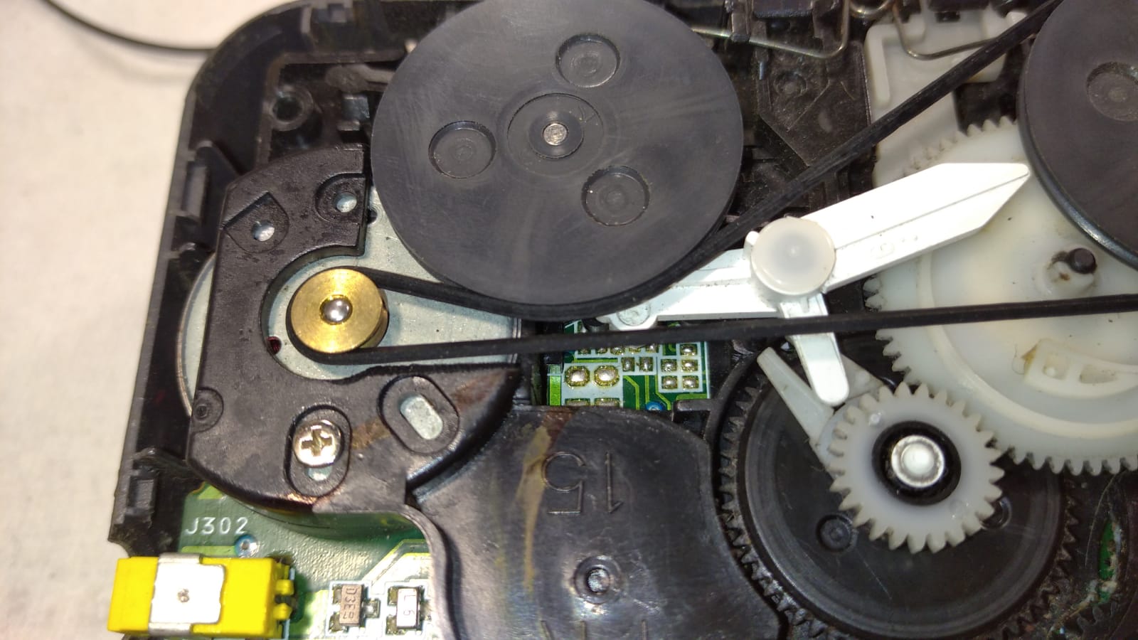

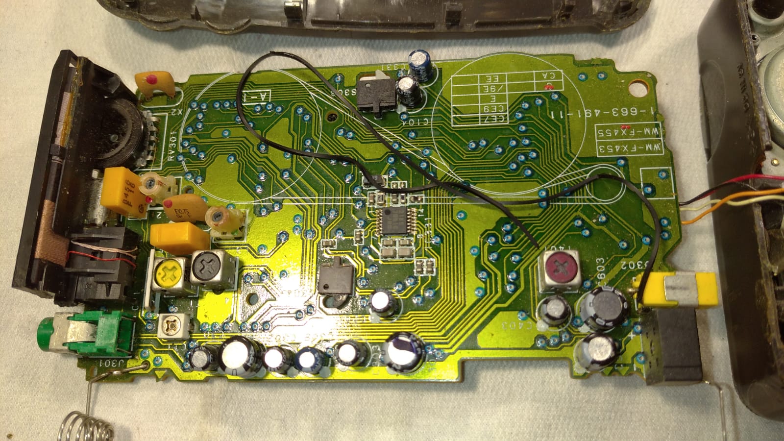

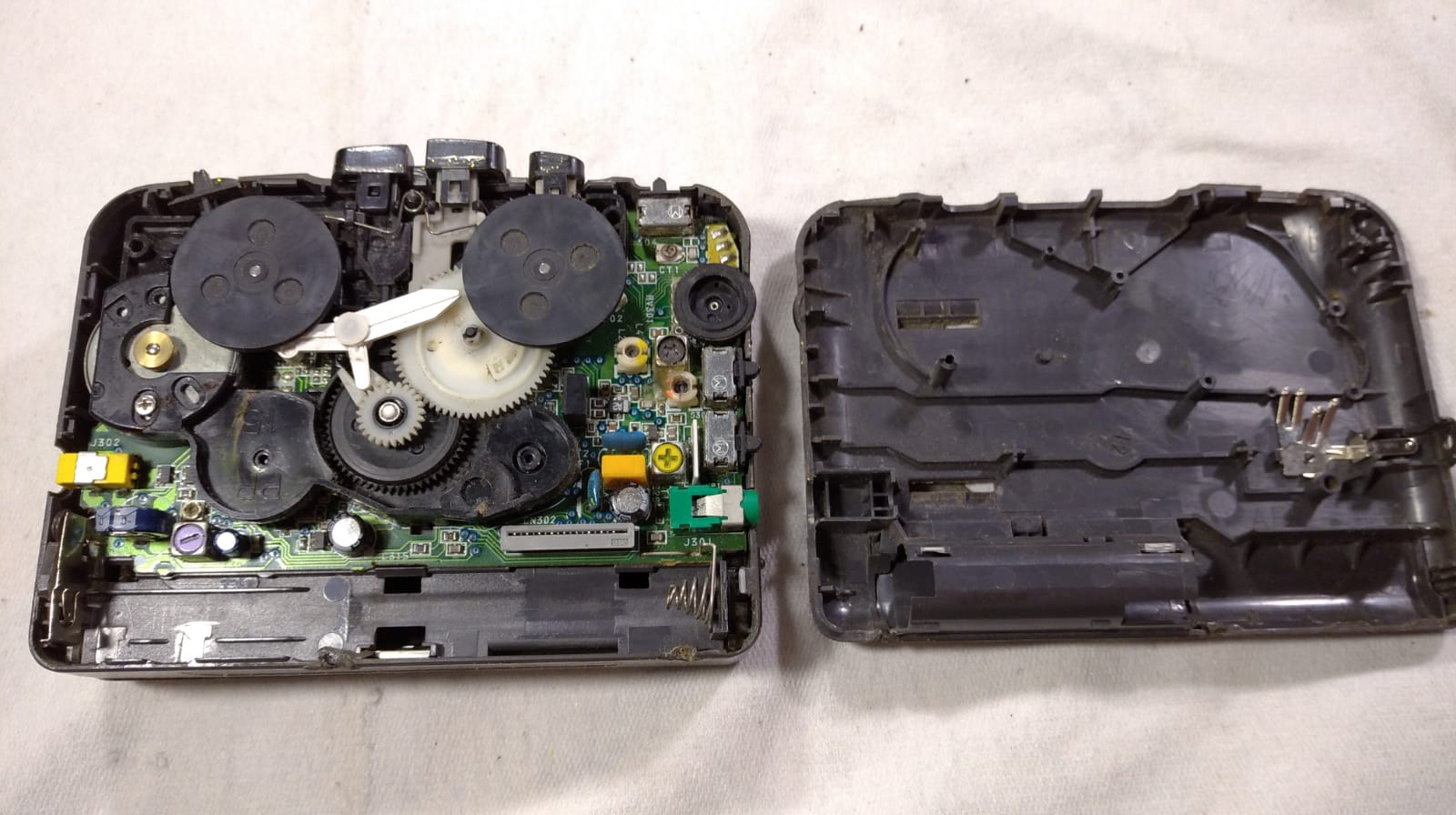

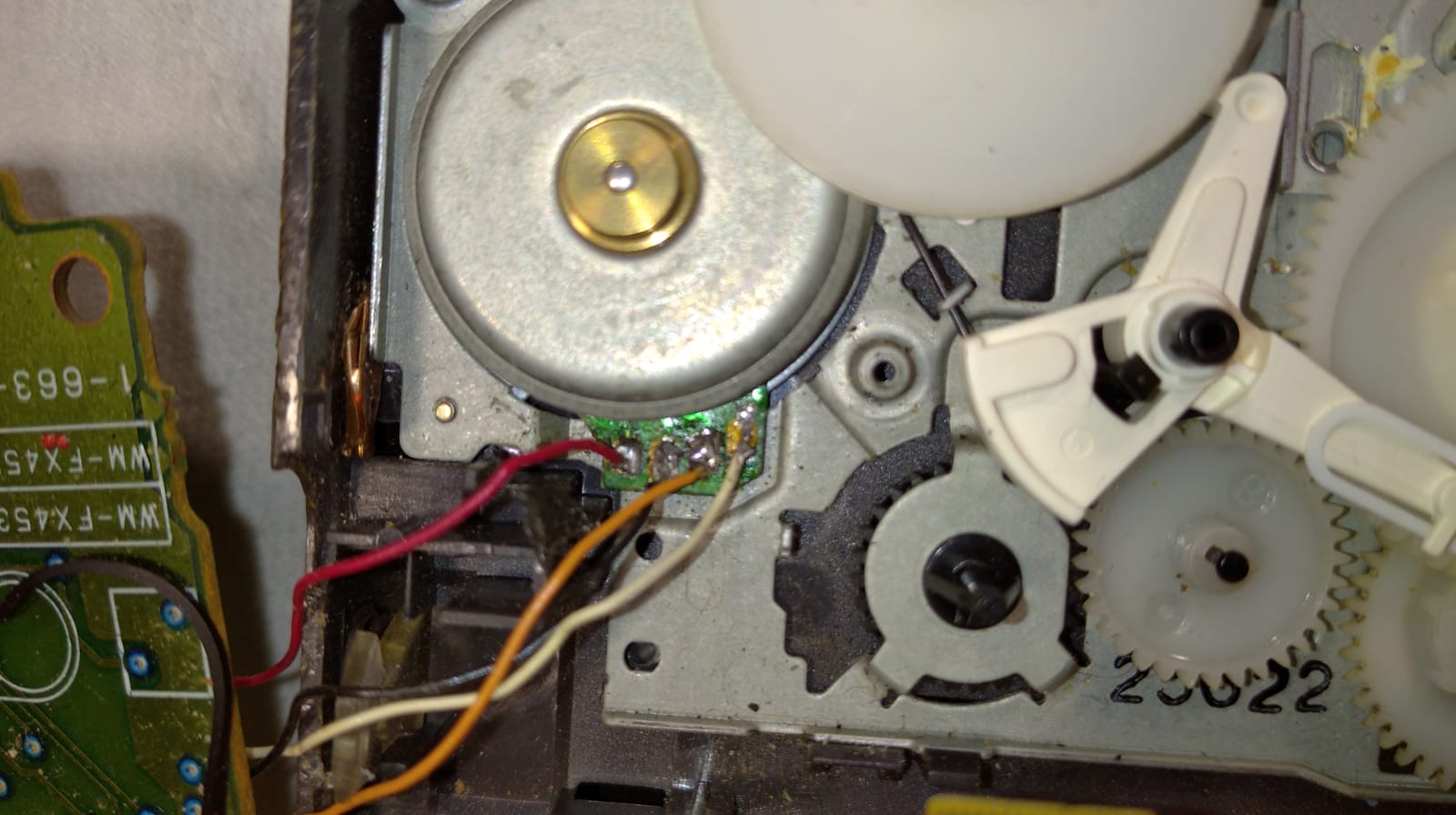

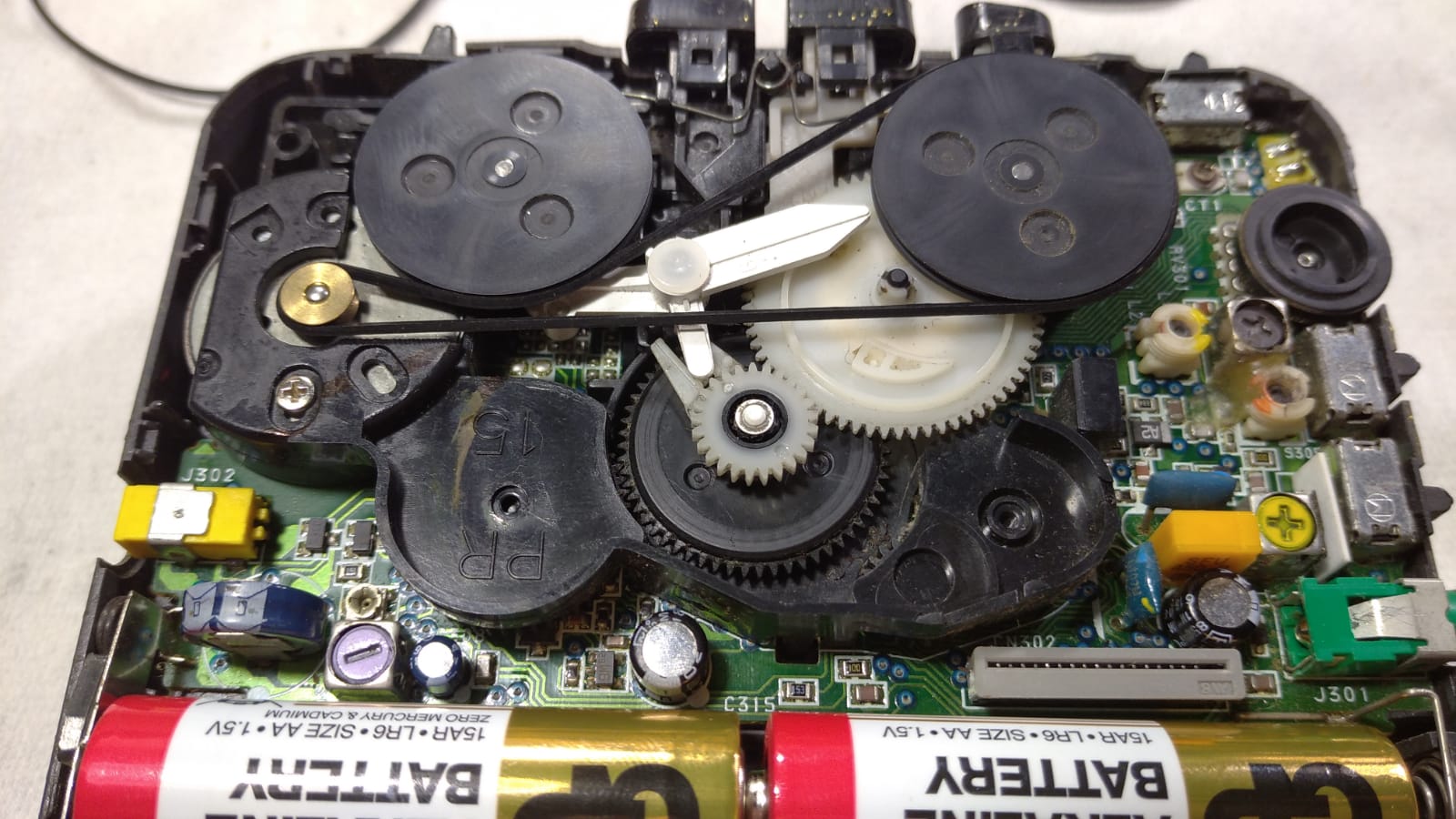

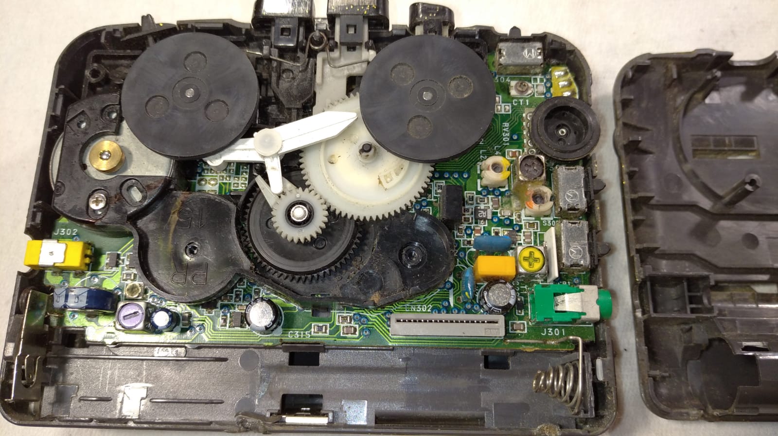

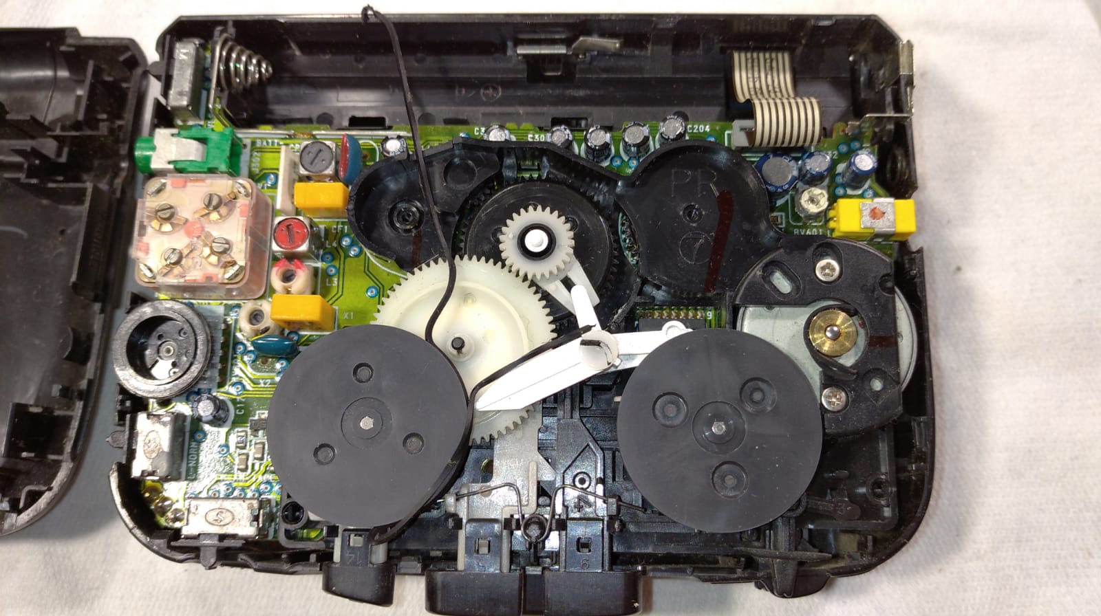

Первый сделал. Остался косяк,переключатель кассета-ам-фм,глючит,хоть и промыл все.Контакты проверил.Наверное стёрся внутри.
Включается АМ на обоих положениях,но иногда,редко включается и ФМ.Выпаять заменить с донора сложно,нодо всю ЛПМ отделять от платы и там 10 ножек,не смогу.

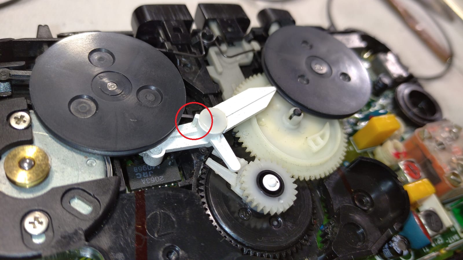

Чтобы нормально работали толстые пасики,надо подточить выступ контроля толщины пасика на штанге,обрисовал кружком.
Такое же ограничение на ширину ремня было и в магнитоле Панасоник.

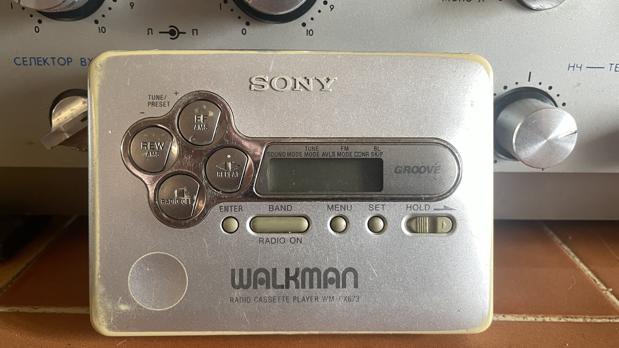

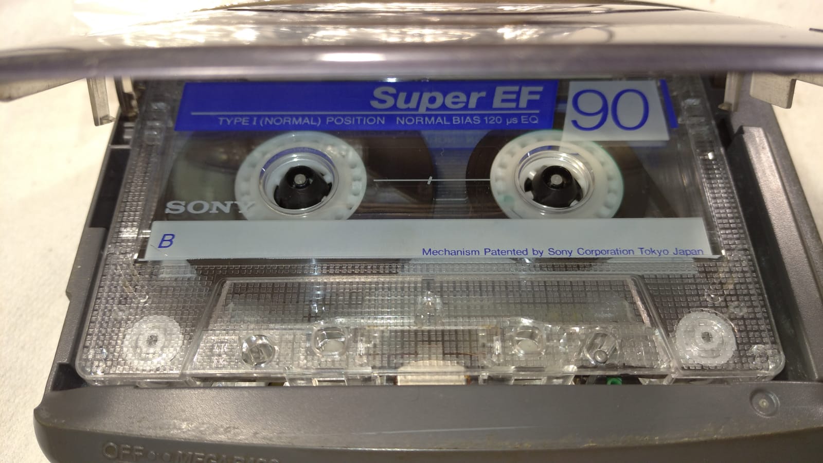

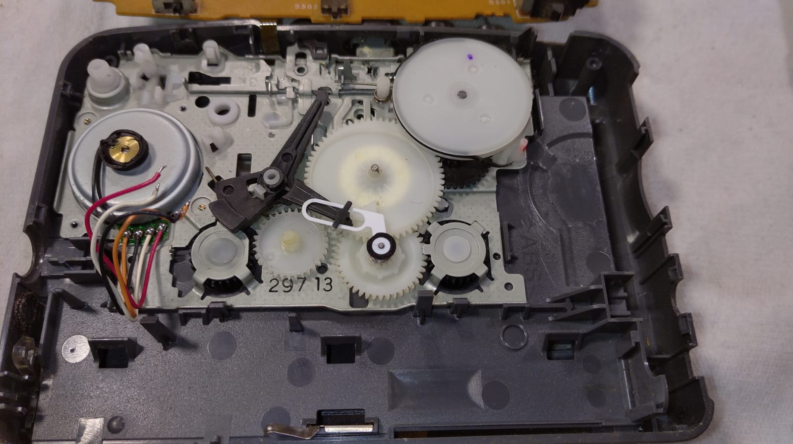

Второй тоже сделал. Кассеты играет,с приёмником и так всё нормально было у него.
    169.3 KB · Просмотры: 101
    154.7 KB · Просмотры: 114
    150.5 KB · Просмотры: 90
Полазил ещё в одном.
Кассеты играет,радио естественно нет.
Так как нет управления.
В 4м не лазил особо туда надо мелкий пассик,так как двухвалка.
Только назад припаял провода и собрал.
Но они как раз подходят как доноры к рабочим двум,одинаковые практически механизмы и переключатели.
2 можно слушать,уже хорошо.
